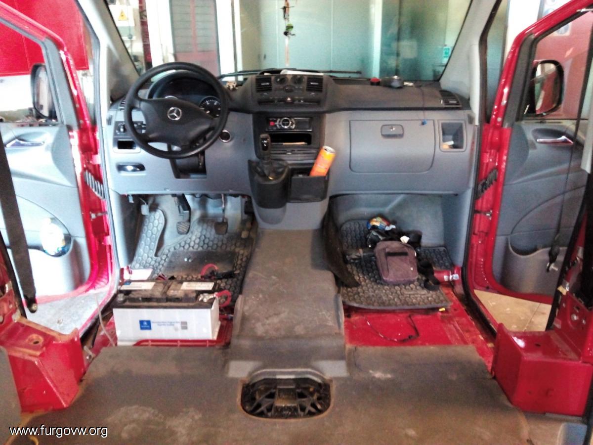

rogerps

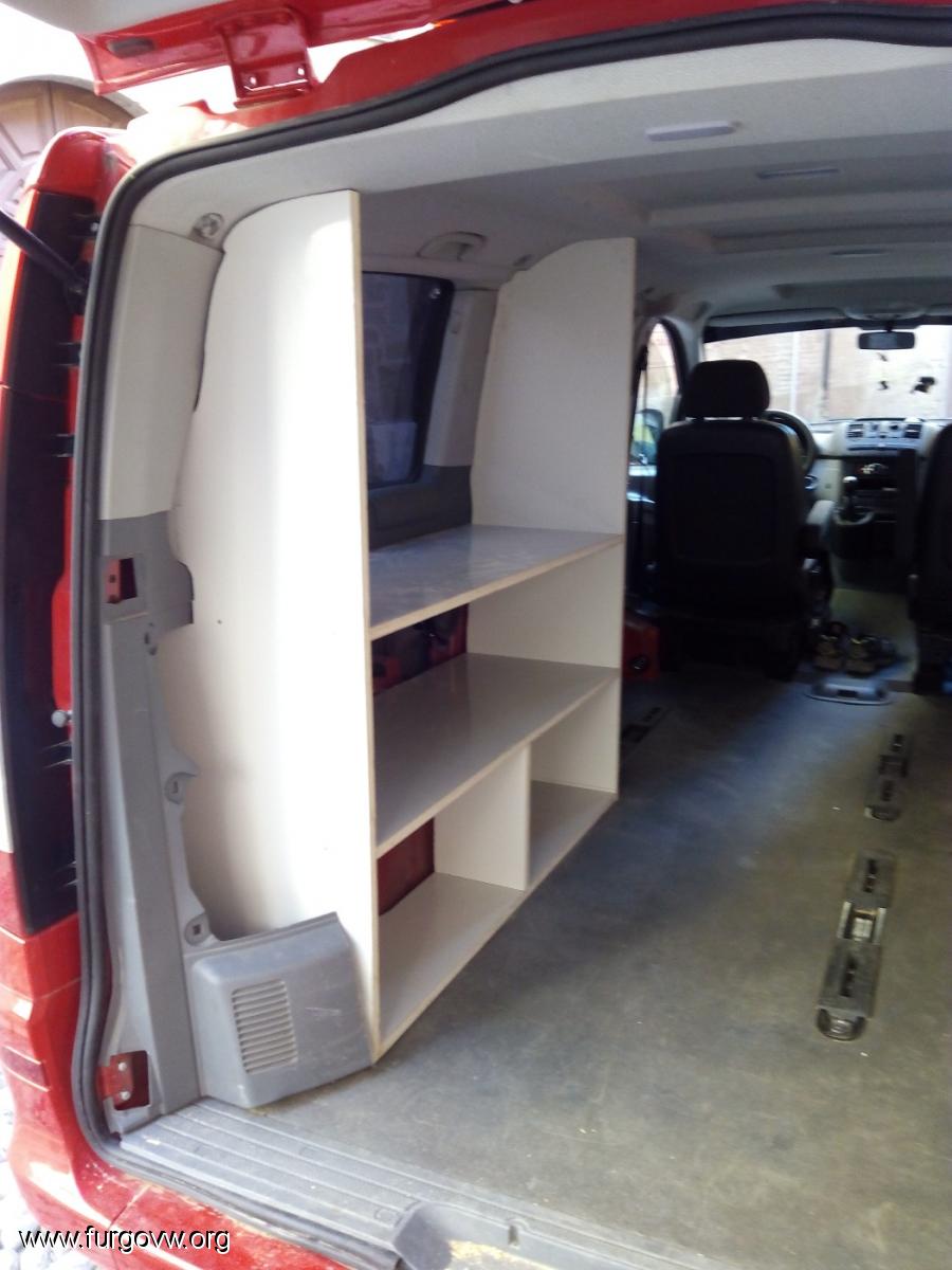

la verdad es que a sido bastante facil. sacar i poner. todo encaja perfectamente, mas que hacer un pequeño encaje en la moqueta del suelo. en tres horas de estas de savado esta echo

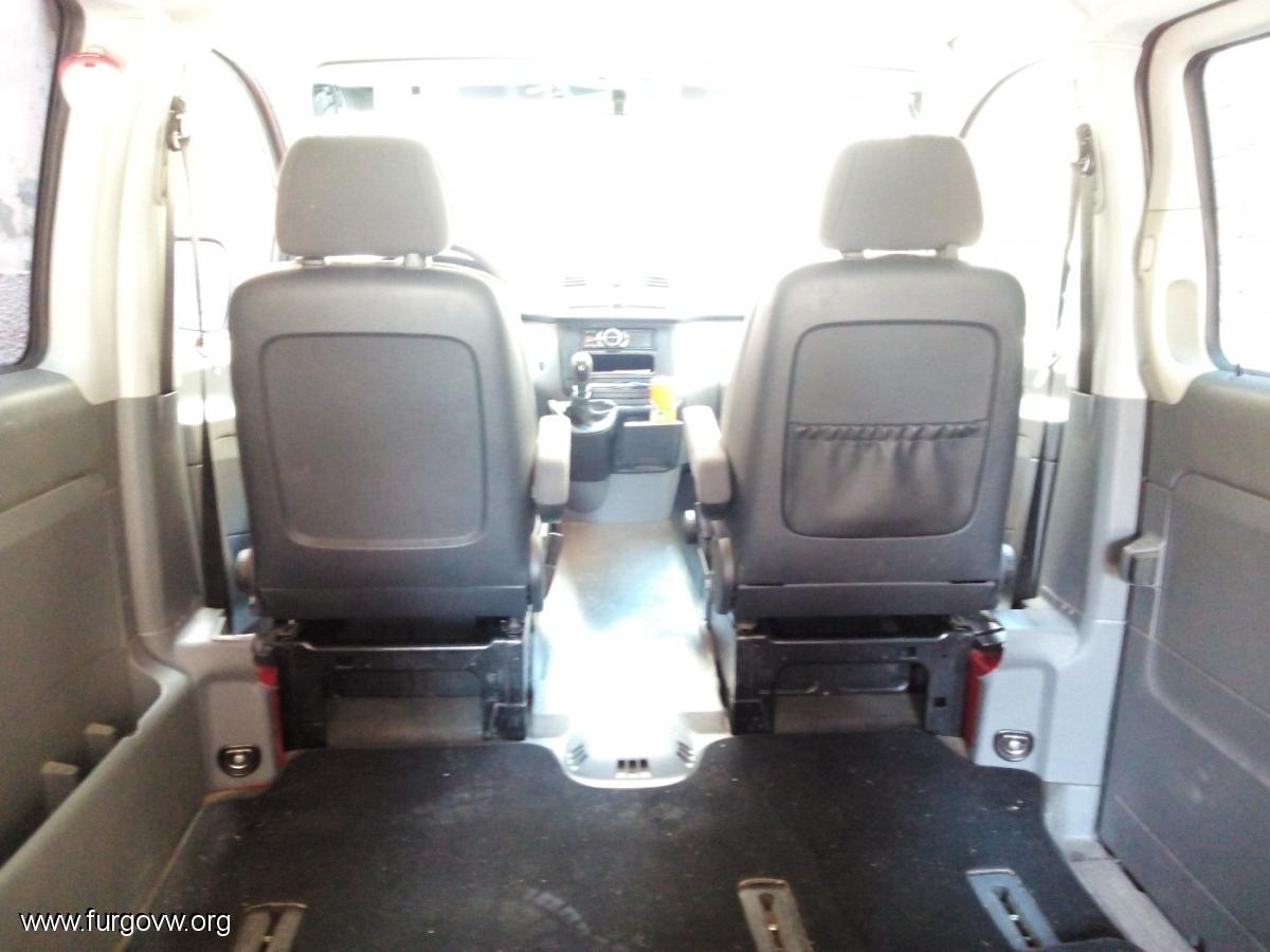

este fin de semana sali con la furgo, i al volver le hice una pregunta a google. que hacer para no asarme en la furgoneta? i me salieron bricos del airlock de algunos foreros. asin que esta mañana me e echo un par.
un poco de pintura i avall.

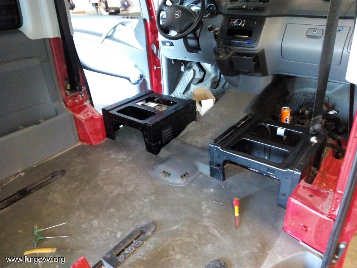

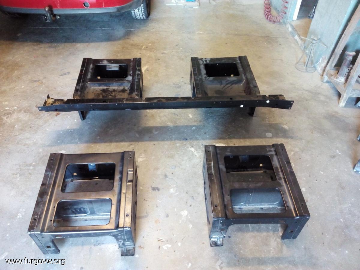

Septiembre 29, 2015, 14:40:32 pm #22 Ultima modificación: Septiembre 29, 2015, 14:42:40 pm por rogerps

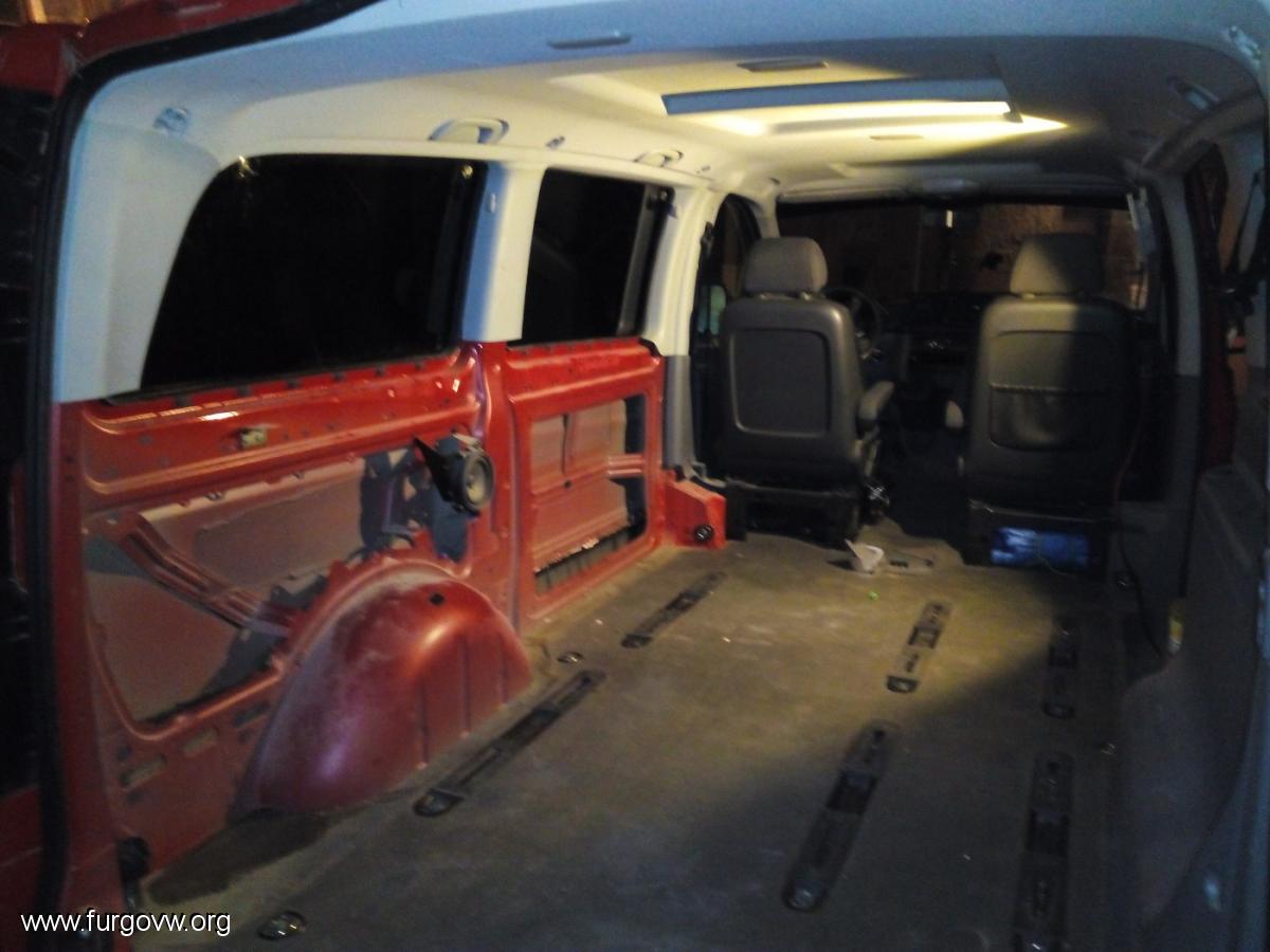

empezando ya a desmontar. da miedo i todo el fregado!!

Ala al menos no sacas el cielo... vas a poner desague? (Fregadero?)

Pinta bien la cosa...  ;)
¿Qué tal salen esos guarnecidos?
¿Has pensado en ponerle carriles para desplazar los asientos??

an salido bien. es bastante sencillo, lo único un plástico interior que esta detrás del cenicero i para poner la lata. por lo demas facil.
por el momento no tengo intención de poner pica con desagüe pero dejare el espacio por si algun día lo quiero. la idea es conservar las cinco plazas asin que descarto los carriles.

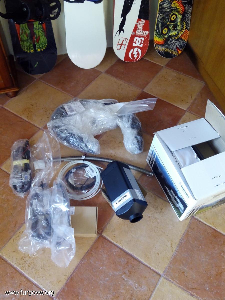

-calefacion webasto air top 2000 st

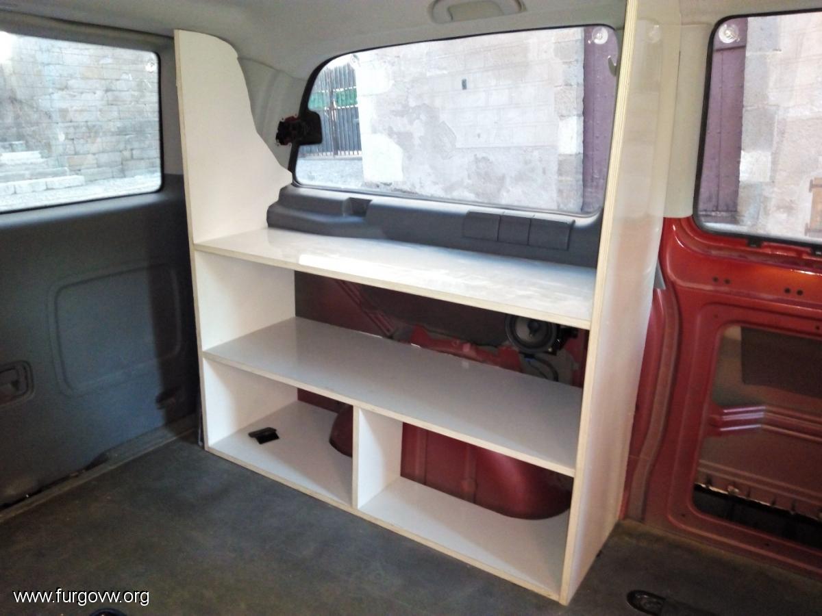

rogerps

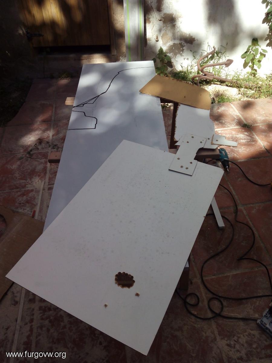

bueno nos ha costado empezar un poco. pero no esta mal para un sabado con resaca!!
rogerps
por ahora quiero hacer el esqueleto del mueble entero, cuando lo acave hare unas plantillas para tener molde del mueble. si a alguien le interesa...
