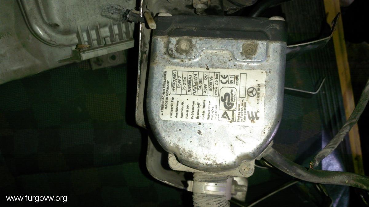

Y que tamaño de radiador seria ideal teniendo en cuenta que es para adentro? Supongo que uno de coche grande no ara falta para ese calefactor no? De todas formas poniendolo en paralelo al panel de la pared detras del conductor no quita espacio y es una instalacion sencilla. Lo unico lo de la conexion del gasoil y la electricidad lo demas es muy sencillo

No subestimes la caldera, son 5,500W de calor lo que da. Si pones un radiador sin ventilador vas a necesitar el radiador mas grande que encuentres, o dos en linea.

perdona?, de donde sacas esos 5500w!  .confuso2
perroflautero
Es la potencia de la D5, creo, o 5.000W no estoy muy seguro ahora, pero no hay mucha diferencia, sean 5Kw o 5,5Kw se necesita un radiador grande.

Si tienes Razon tiene una potencia de 5000w.
Habra que poner un radiador grande, ya comentare como lo pongo y como funciona cuando lo vaya montando.

Pues si, ten en cuenta que si fuese una instalación en una casa, con esa caldera se podrían alimentar 5 radiadores de 10 elementos cada uno
matx
Me parece increible que un calentador asi de pequeño pueda generar tanto. Si no la otra opcion que me e planteado es la de poner un par de radiadores en vez de uno grande. Ya se vera, habra que aprender a base de fallos y cambios asta encontrar el equilibrio ideal. Lo que estoy viendo es que con esa potencia dara bastante calor

Si consigues pasar al menos la mitad de la potencia calorífica al ambiente de la furgo podrás estar en camiseta en los pirineos, ten en cuenta que las de aire suelen dar 1.800w/2.200w las normales y 3.000w las grandes (bueno, las hay mas grandes pero no es habitual).
Ten en cuenta en este aspecto que los radiadores van a estar a una temperatura "no humana", así que donde estén tienen que estar cubiertos para evitar quemaduras.
Y ya puesto piensate lo de tener agua caliente también. No es mucho gasto, mas bien trabajo, y ayuda a manejar mejor el sistema, porque el calentador de agua absorbe parte del calor y el que llega a la calefaccion es mas manejable que enchufando un radiador directamente a la caldera
