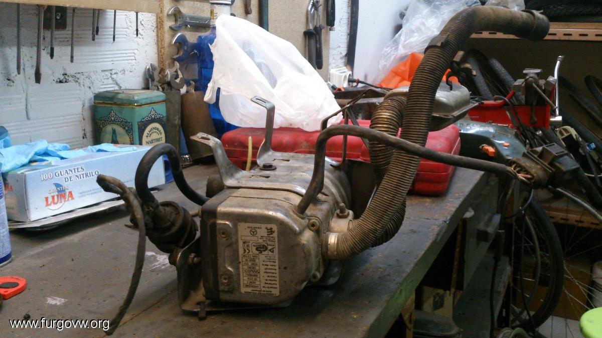

siguiendo el hilo este de como calentar la furla. Tengo en mi poder que me han regalado una eberspacher hydronic d5wz que viene puesta en algunas vito para calentar el circuito de refrigeración.
ya que mi presupuesto es ajustado muy ajustado y no me llega para pagar una calefa como dios manda de aire, tenia pensado instalar esta en los bajos, subir las mangueras del agua haciendo un agujero a la parte de atrás de la furgo donde esta la parte habitable y ponerlo con un radiador de calefacción y un ventilador metido en una caja o algo así fabricarme la calefa estacionaria independiente.
que os parece mucha locura? podría funcionar bien? lo mas complicado que veo para hacerlo es la toma para el gasoil ya que lo del espadín no controlo bien y sino poner una T, lo demás lo veo bastante sencillo y que podría funcionar

Puedes intentar hacer algo como ponerla en marcha y al calentar el agia de refrigeración ingeniartelas para hacer funcionar los ventiladores de la furgo sin tener que poner en contacto. Si tienes segunda batería pincharlos a esas baterías para que vayan sin gastarte la batería principal, que ese es el problema al que te enfrentas. Yo para calefacción lo veo poco viable, yo mas bién lo usaria ya que lo tienes para calentar el agua de la furgo.

yo  tenia entendido que  esas tambien podian hechar aire, pero no me preguntes como, si haces eso tendras que poner una llave para que cuando quieras calentar solo el motor no caliente la furgo por dentro, tambien podias hacer un circuito de liquido que fuese independiente y poner un radiadorcillo, ya nos contaras

si calienta a 90 grados y en un minicircuito con un miniradiador puede calentar bastante (pienso yo), un circuito que no tiene que medir nada, y un radiador que valdria uno mini de coche y ala a calentarse en la furgo.
e= m*c^2
matx
Cita de: manuelcastagnal en Febrero 26, 2015, 00:02:45 am
Eso es lo que quiero hacer. Poner una instalación independiente a la furgo.
Directamente de la calefacción a un radiador pequeño dentro de la furgo en la parte de la vivienda y detrás del radiador un ventilador pequeño conectado a la segunda batería. Debería de funcionar lo que no se es el rendimiento que da pero ya que lo tengo por probar si funciona me ahorro un dineral de la calefa. Nunca va a quedar ni funcionar como una de aire eso lo tengo asumido pero puede ser una alternativa económica para subir un poco la temperatura en días de frio

Ya que estamos por si alguien sabe los radiadores de calefacción tienen algo especial? son diferentes a lo que sería un radiador de refrigeración pero en pequeño??? Es que tengo un radiador de moto de 49cc pequeño si el funcionamiento es el mismo podría probarlo con ese mismo

yo creo, creo no afirmo, que los radiadores de vehiculos disipan mas rapido el calor, asi se enfria antes el liquido, pero a ti eso te vendria bien (supongo) porque se te calentaria antes la furgo, entiendo  que son mas caros los de coche o moto, eso si, supongo que ese que tienes de moto es muy pequeño para lo que quieres hacer que deberias de poner uno un poco mas grande, pero si ya lo tienes pues prueba con ese dentro de la furgo a ver lo que mejora la temperatura y luego si tal ya ves de aumentar el tamaño del radiador (o del circuito interno que la manguera tambien dara calor, supongo que no podras meter cualquier tipo de manguera porque a esas temperaturas igual se te deshace (o igual no, yo en todo esto supongo mas que afirmo, pero es lo que creo que hay que mirar)

Pues a mi me parece muy buena idea, pones la calefa colgada debajo de la fula lo mas cerca posible de donde vallas a poner el radiador, puedes poner uno de moto pequeño q no vas a tener problemas , luego un ventilador pequeño y le pones un potencimetro para regular la velocidad del ventilador para que puedas dar mas caña o menos en funcion de lo que se caliente el radiador no valla a ser q sople demasiado y se te enfrie o que sople muy poco y se ponga a parir. Luego las conexiones las puedes hacer con manguitos que hay de todas las medidas y formas solo tienes q buscar q se adapte a lo q necesitas

yo el ventilador no estoy seguro de que sea necesario, yo probaria primero sin el, te ahorraras un pelin de corriente y el ruido para dormir, en casa no les ponemos ventiladores y vamos bien, y en las de gas en algunas vienen sin ventilador, cierto es que se distribuye mas rapido, pero no lo veo yo tan necesario en este caso, que igual me equivoco

Ya se ha echo, aquí en el foro hay algunas furgo con ese sistema de calefaccion, tiene ademas la ventaja de que puede proporcionar agua caliente al mismo tiempo que calefaccion.
Yo estuve a punto de ponerlo en la furgo, pero al final opte por la de aire por simplicidad.
Vete pensando en un radiador mas grandecito o poner un ventilador potente, si el agua retorna muy caliente a la caldera el quemador se apaga y solo funciona la bomba de agua, por lo que para que la calefa funcione bien tienes que poner un radiador grande o cuanto mas pequeño sea el radiador mas potente tendrá que ser el ventilador y mas chupara de batería.
El volumen de circuito mínimo debe andar por los 4-6 litros, o sea que o pones un radiador grande o pones un vaso de expansión grandecito. En todo caso el vaso de expansión tendrás que ponerlo.
