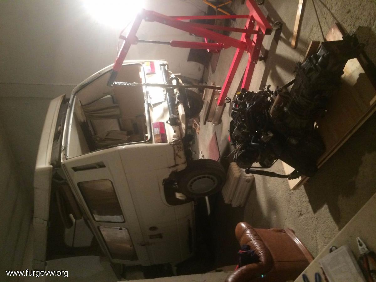

Usas radiadores para elevar la furgo? Creía que lo había visto todo.
Ingenioso es la verdad. Aguantan bien?
xiscoT3
Jajajajjajajajajja son pequeños detalles muy profesionales... El tema es que hubo un momento en el que necesitaba algo rapido para meter y que me quedara la furgo alta para sacar el motor por debajo y lo primero que aparecio fueron eso radiadores, de echo me vinieron de lujo y si, aguanta bien GLazcano, si quieres el proximo dia te puedo decir la marca eh? Jajaja

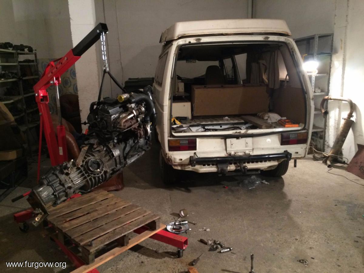

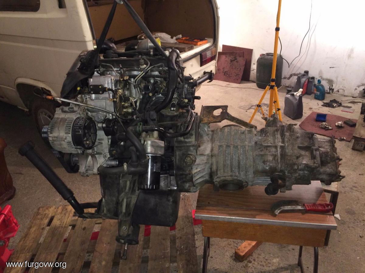

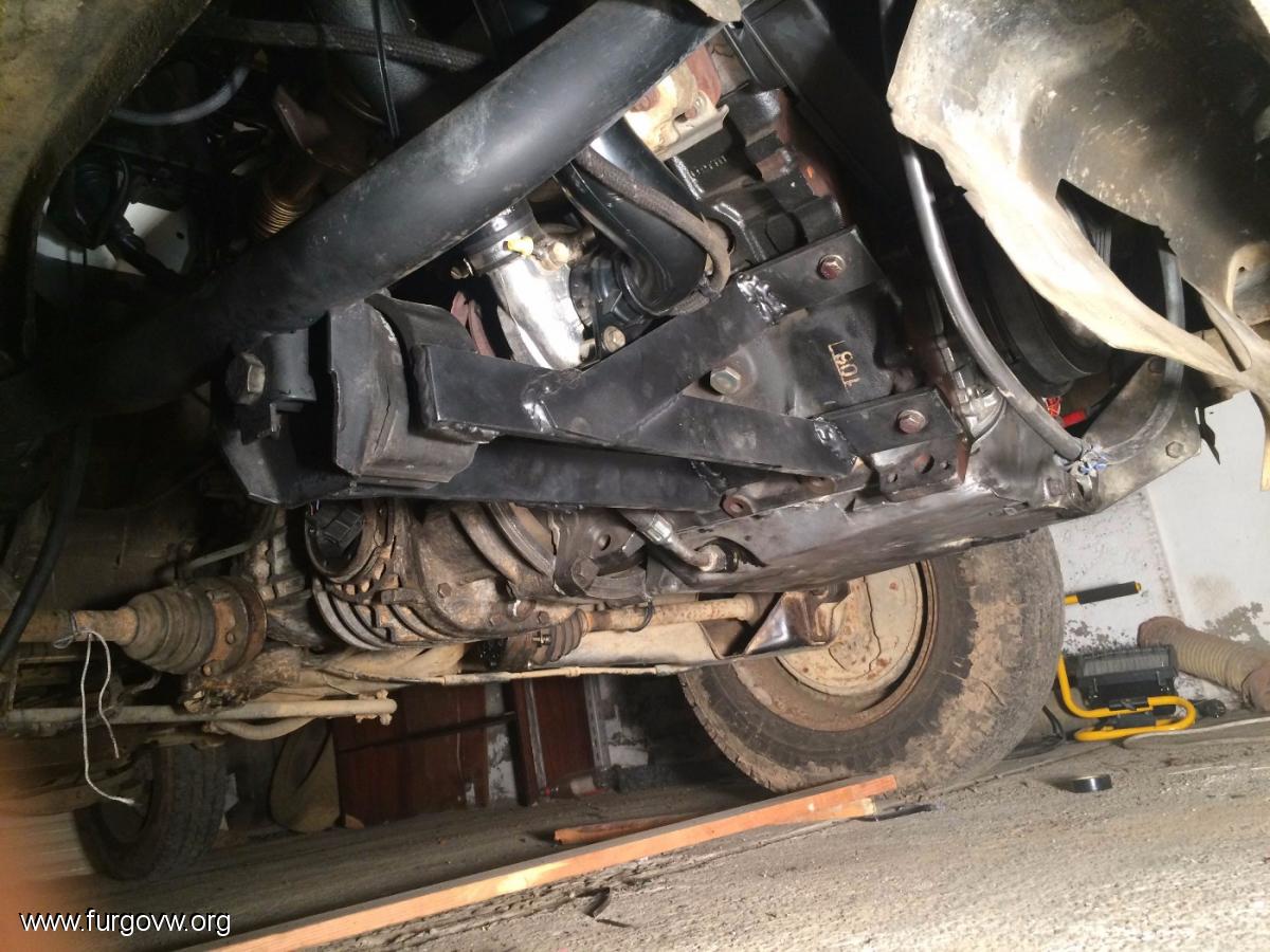

Ahora me encuentro con el motor TDI y la caja original(3h) encajado en su sitio y anclado a sus 3 soportes(1casero); Los cables bien instalados(o eso pienso) y los tubos de refrigeración colocados

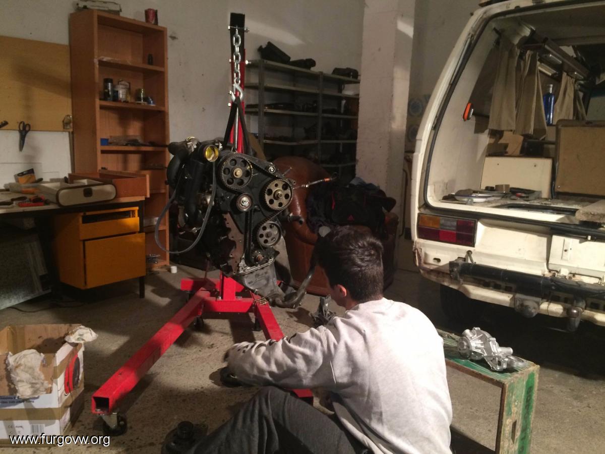

cambiando kit de correa y bomba de agua que tenia restos de perder liquido por el eje
preparando para unir caja-motor cambio de embrage y de eje primario( el que se ve en la foto es el viejo, que utilizaba para centrar el embrague en su sitio) por supuesto cambio del rodamiento de agujas entre otras cosas
Es curioso, el pupitre que sustenta la caja es con el que estudie de pequeño...
(perdon que este torcida :SSS) el tema fue facil, se levanta furgoneta, se coloca motor debajo( para ello me fabriqué una plataforma de madera con ruedas), se baja furgoneta, y se levanta motor.

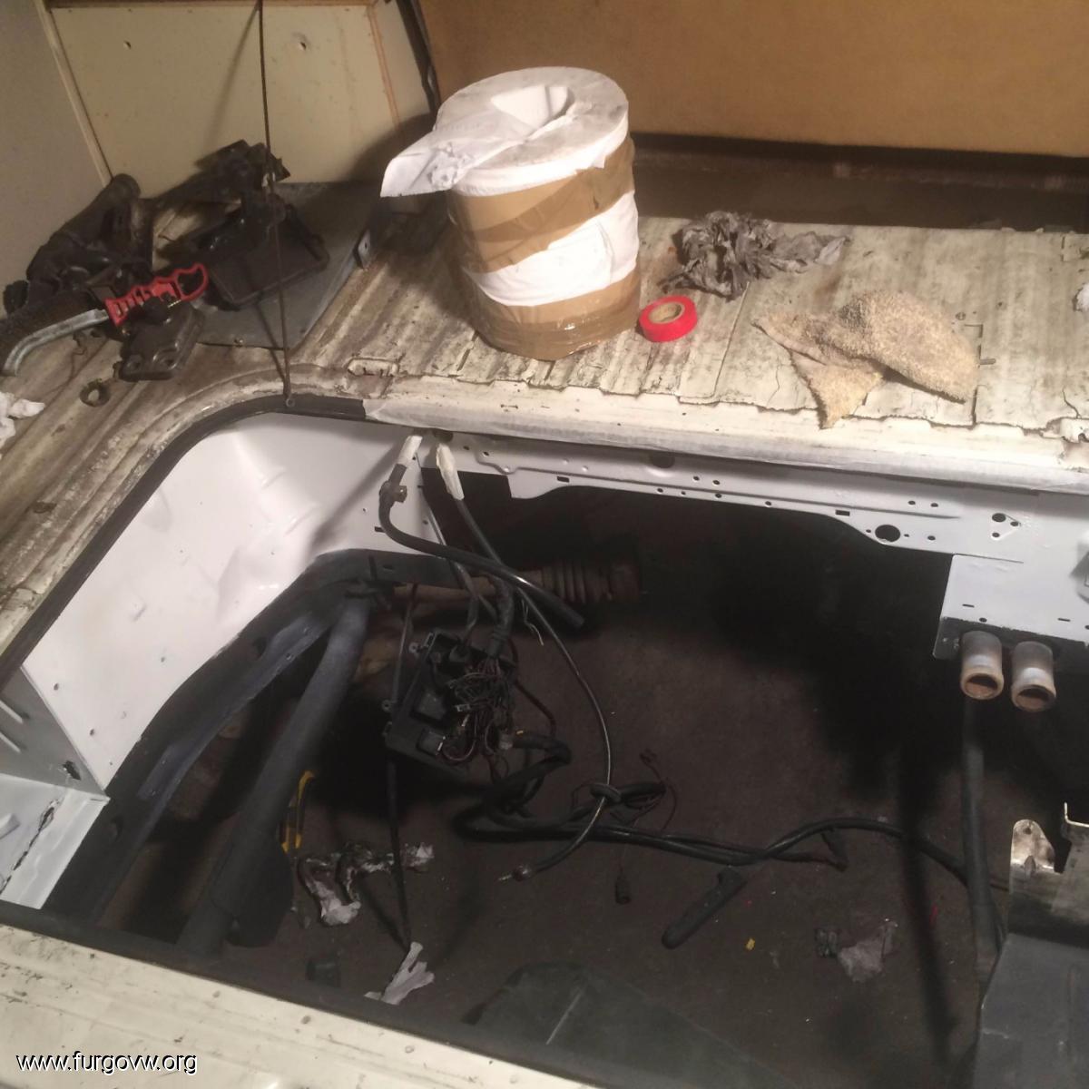

deje bien preparada la parte donde iria el motor y pinte con spray y antigravilla

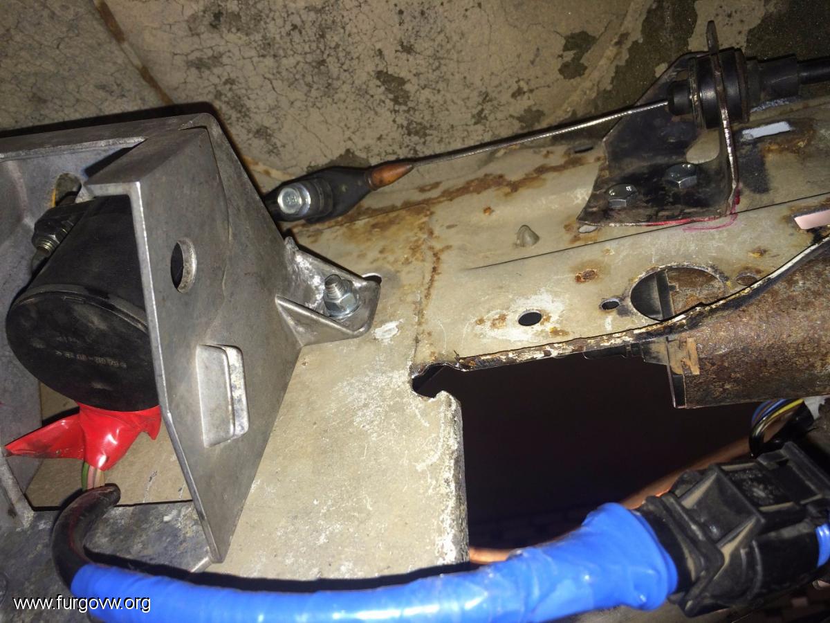

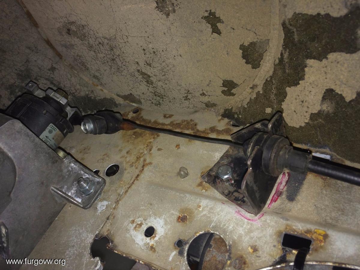

Adaptando el pedal del acelerador, en la parte de atras de la chapa del compartimento del motor, detras de donde va colocado el flitro de diesel

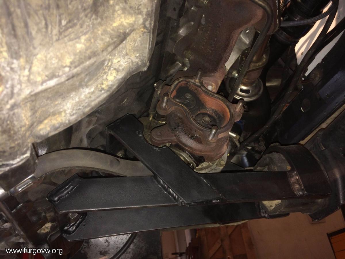

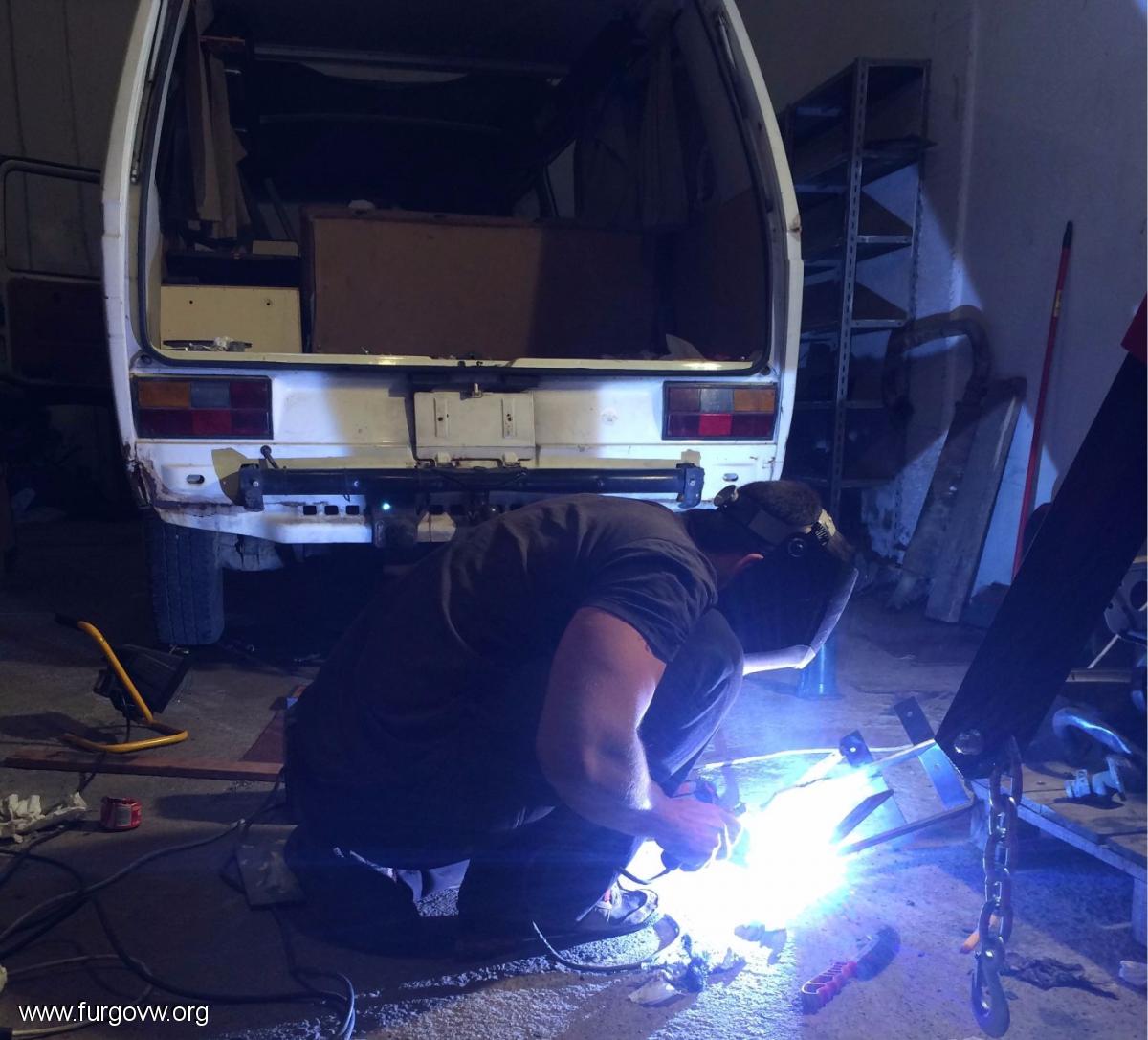

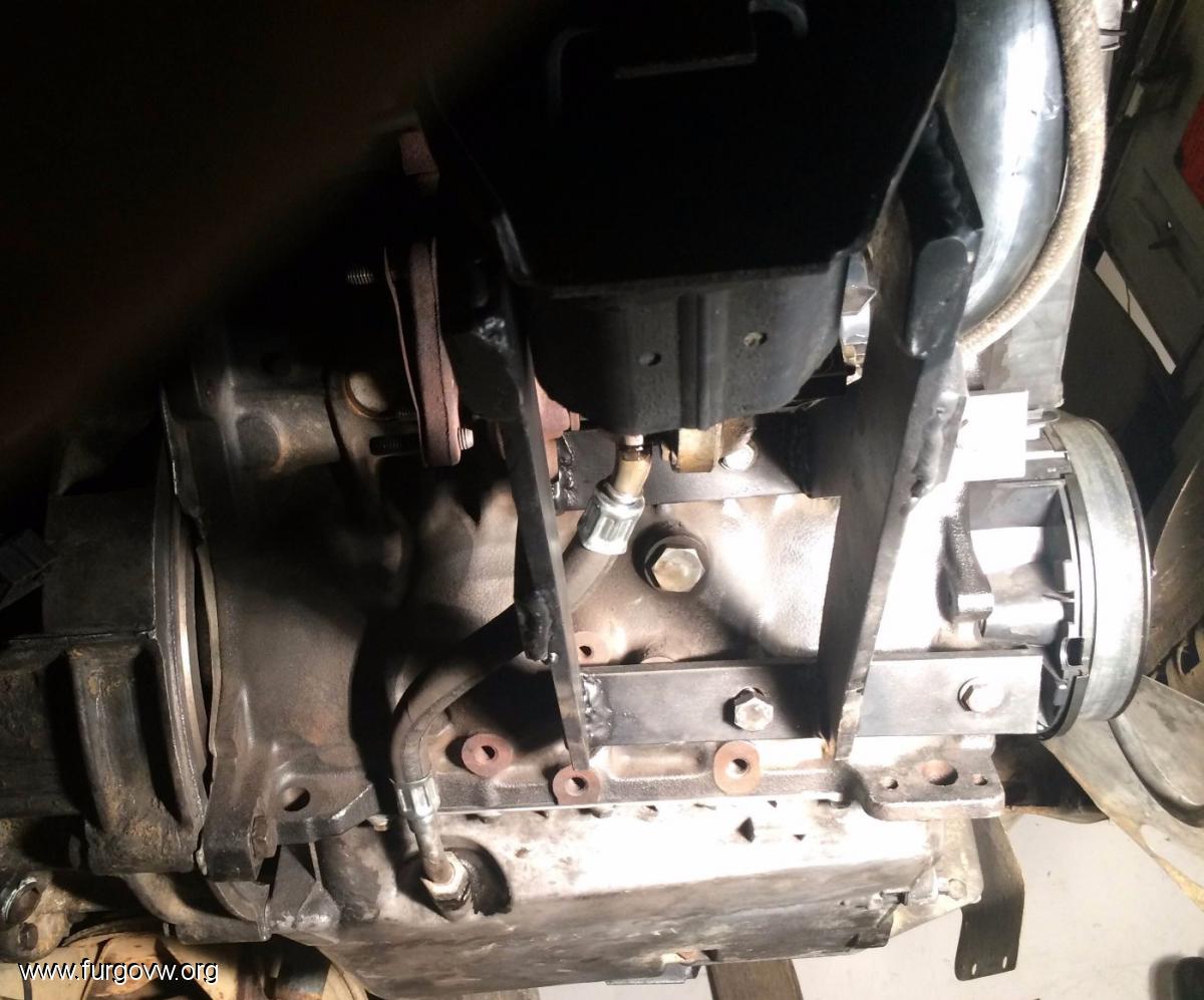

fabricando soporte izquierdo lado del turbo
