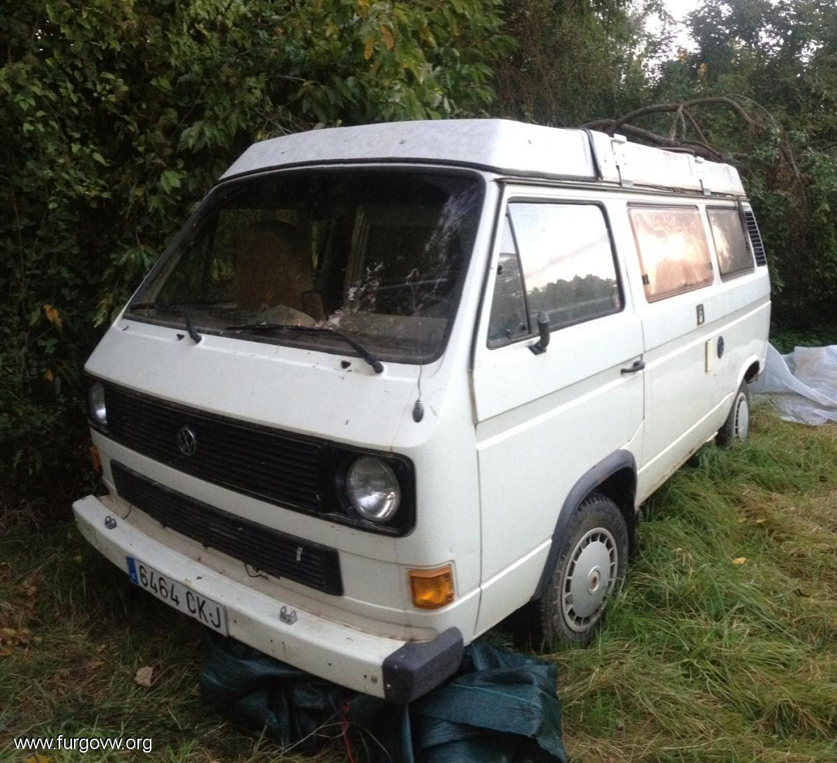

Bueno empiezo con lo que considero que la gente quiere, que son fotos!!! aquí os dejo unas cuantas de mi "orgullosa futura casa"
La lona se caía a trozos de lo podrida que estaba, 1 de las 98273738 cosas de la lista de la compra...

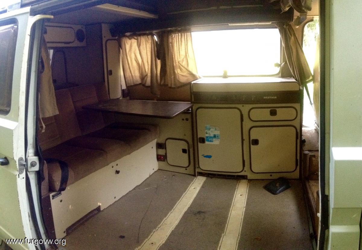

Interior,

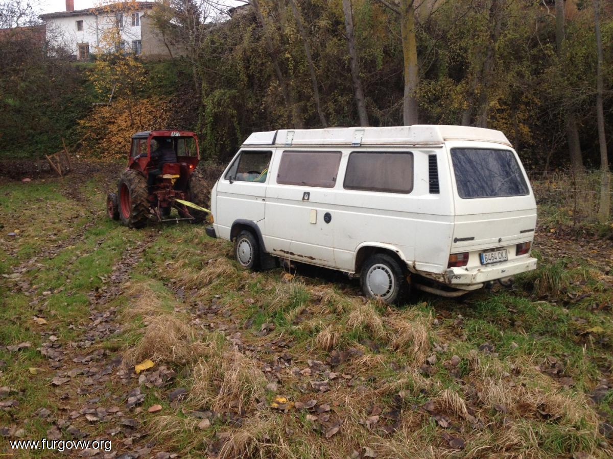

Aqui es donde empieza una nueva vida para ella... remolcada por un Barreiros!!!! Hacia la grua,
Después de varios años...(6 ó 7 durmiendo a la intemperie del clima de León) ya esta durmiendo en caliente, donde la meteremos bien la mano!!!! .baba YA ERA HORA JODER!!!!!

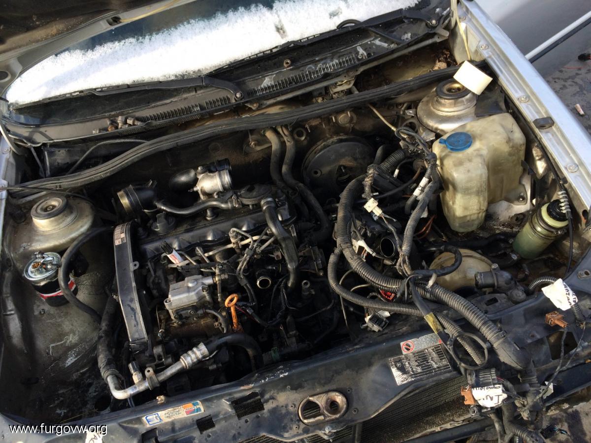

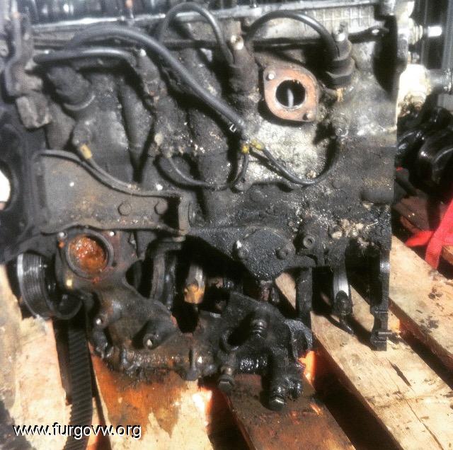

Este era su antiguo corazon...1.6TD este JX explotó, si si como suena EXPLOTO... comprimió agua por el manguito que va directo al turbo y Pummm bielas fuera del motor, bloque rajao por todos lados en definitiva una catástrofe. No tengo fotos ahora pero impacta bastante verlo...

Buena observación traficsobrelevada !!
Pues asi es, de serie si que trae el JX lo que no estoy seguro es si ese es el original o no, o solo le cambiaron bomba, turbo ect... Se que peto algo anteriormente con el antiguo dueño y estuvo en un taller convencional donde le debieron hacer muchas chapucillas entre ellas hicieron una unión del tubo de admision al turbo que me entraban ganas de llorar cuando lo vi...con cinta aislante y muy chapuzas todo, que mas tarde fue por donde entro agua y rompio el motor...

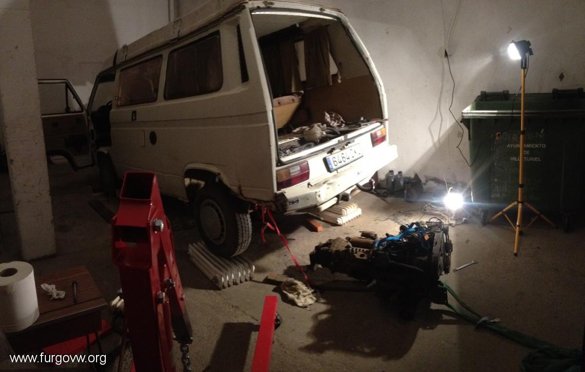

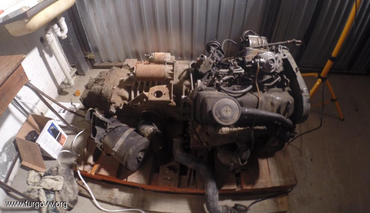

Pues nada amigos, ahora mismo mi furgo esta sin corazon, su nuevo trasnplante TDI esta encima de la mesa esperando a que lo metamos. En breves!!!!!!!!!!
Conseguimos un motor 1.9TDI 90cv (1Z) de un Golf 3 del 96 en un desguace.

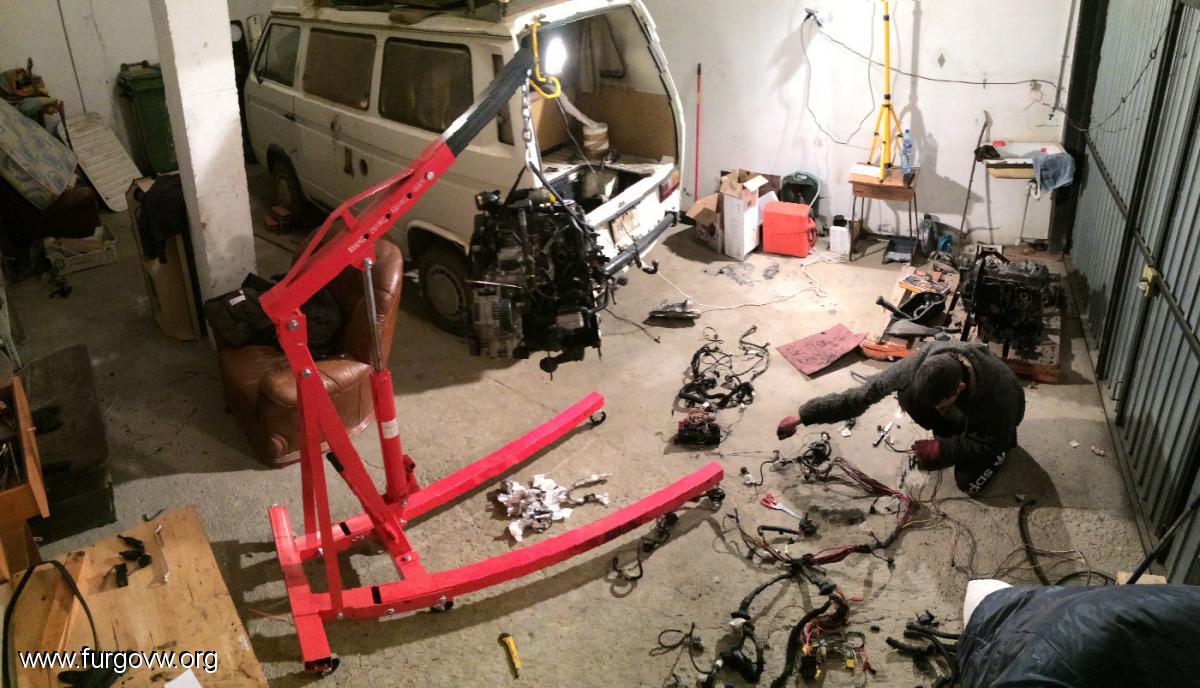

Sacamos todo el cableado del motor y centralita del correspondiente motor 1Z en un Toledo del 95.
Todo esto lo voy haciendo en algunos fines de semana salteados que me puedo escapar de madrid donde vivo ahora, y ir a mi casa de León donde esta mi furgo y pocos veces me puedo permitir ir :'(

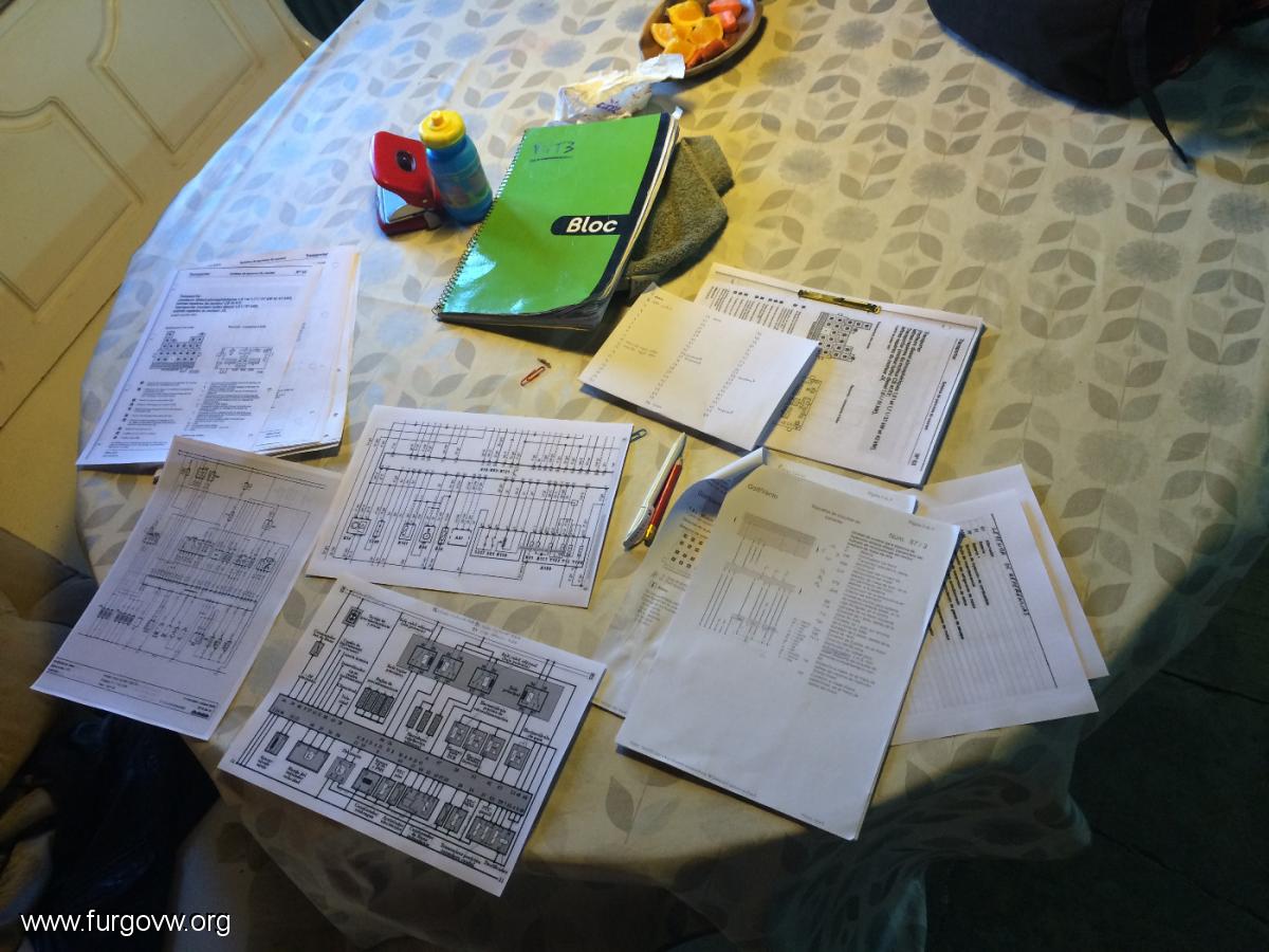

Despues de de estar mucho tiempo con la cabeza hecha un lio con los cables y despues de muchas horas de investigacion por la red,y de tragarme unos cuantos manuales de motores TDI y repasando unos cuantos temas de este foro. Me va quedando claro mas o menos casi todo lo relacionado con los cablecitos...
Tengo varios esquemas que me han ayudado bastante que he encontado por ahi...
Ahora tengo el cableado solamente con lo necesario para la centralita y algunos sensores, todo bien marcadito para poner cada cosa en su lugar

Quitando cableado y centralita del Toledo
Parece mas lio de lo luego es, con paciencia y trabajo al final todo acaba saliendo (o eso espero jajajaj)
