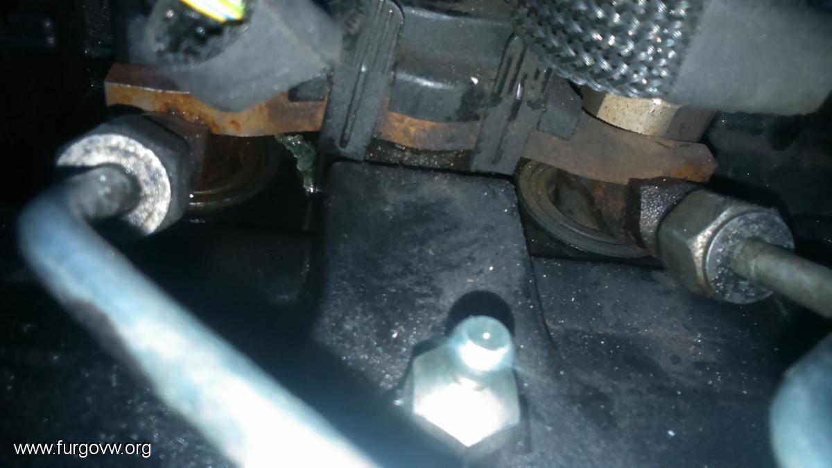

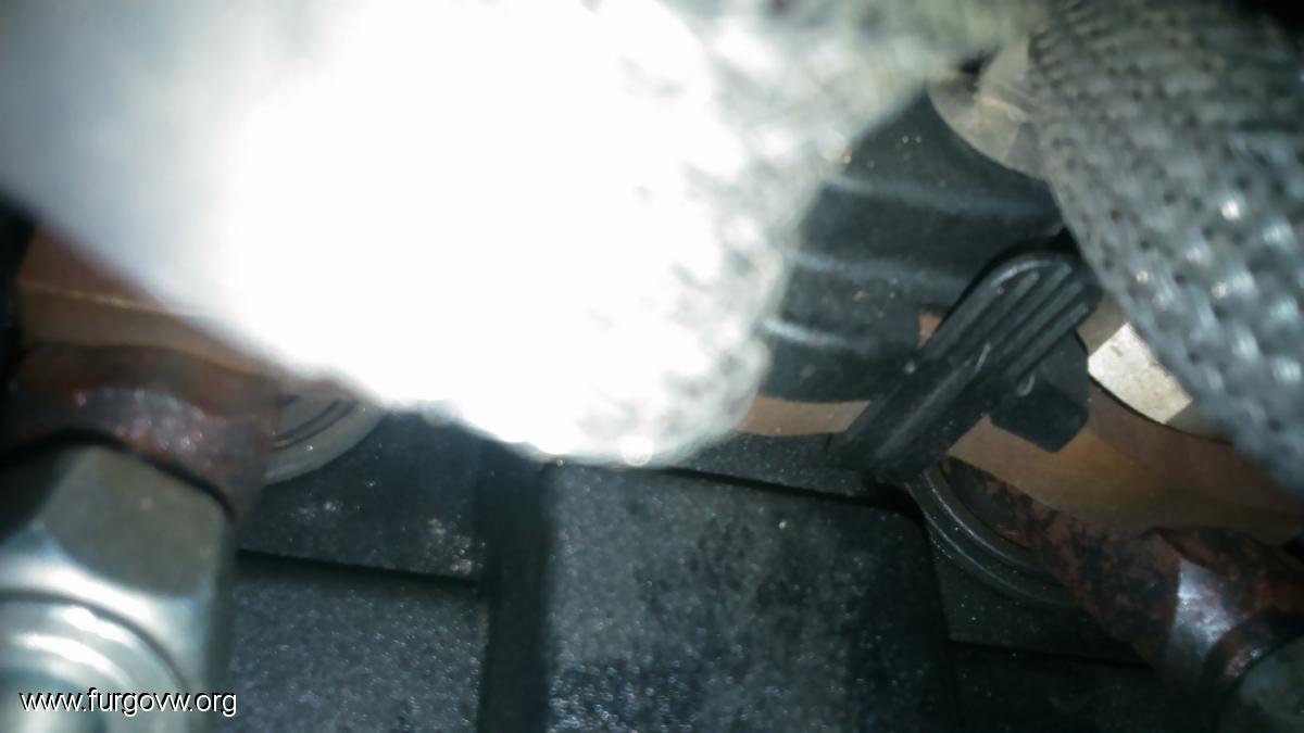

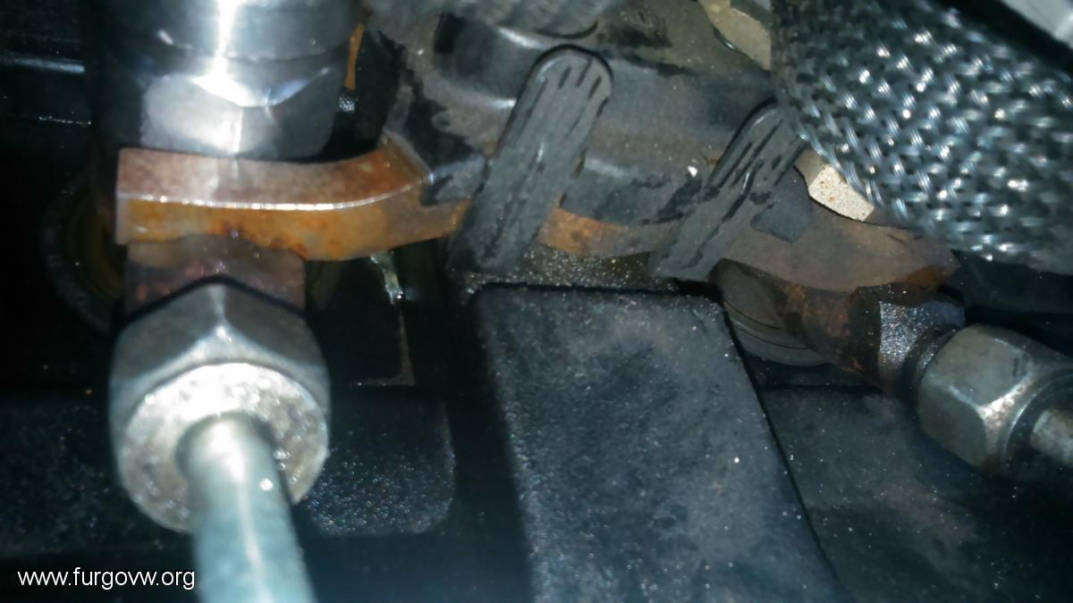

como se desmonta la herradura para sacar el inyector ???
Salviuta83
La herradura esa une los dos inyectores, tienes que sacar el plastico negro que esta cubre el tornillo de la herradura. Quitas el tornillo y deberas sacar los dos inyectores.

cuando quites la herradura acuerdate de darle pequeños movimientos circulares para soltarlo,dudo que tires y salga,con cuidado de no romper nada

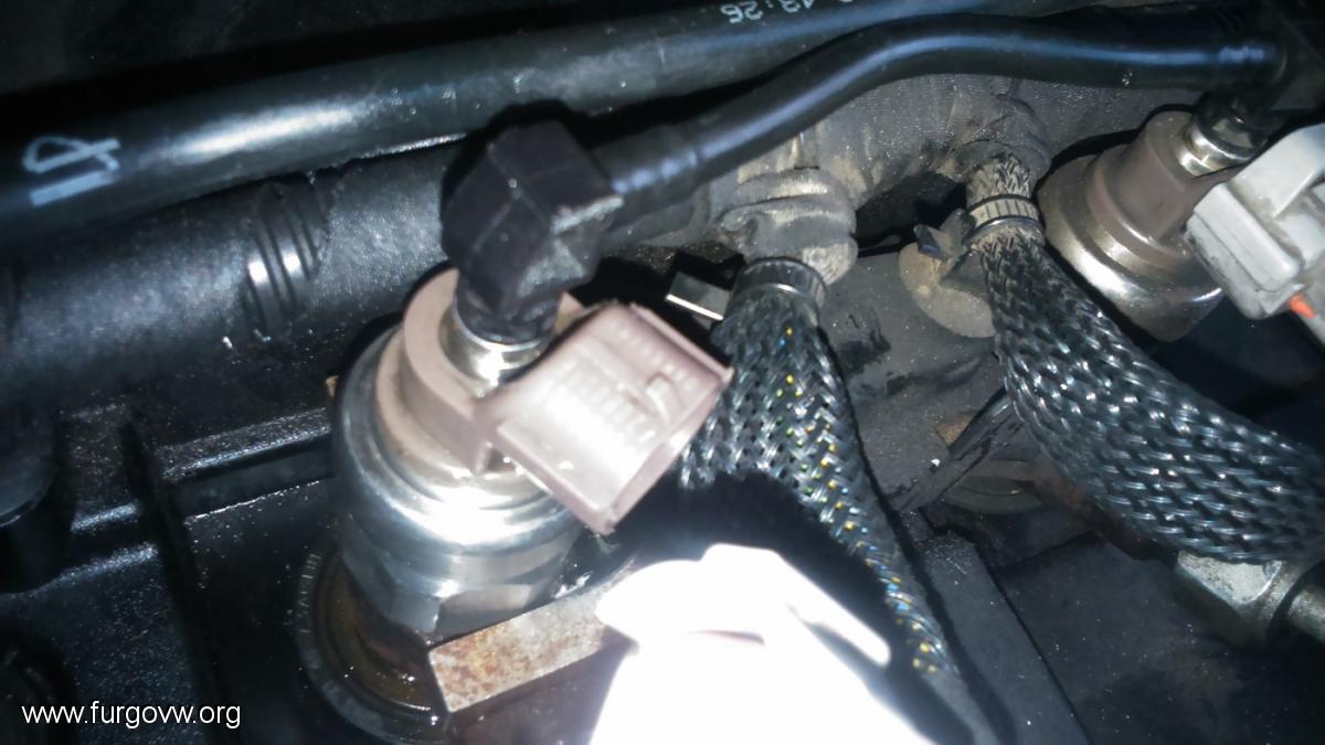

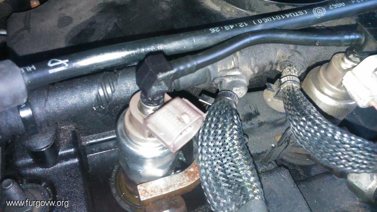

cuando e quitado el tubo negro que va por encima de los inyectores 3 casi no tenían gasoil y uno si pero cuando di al arranque salía gasóleo por el tubo negro en tres y por ese nada gotas como veréis en las fotos significa que el inyector esta roto lo desmonto o que hago o es que no entra gasoil en ese inyector ,,que aconsejáis????
