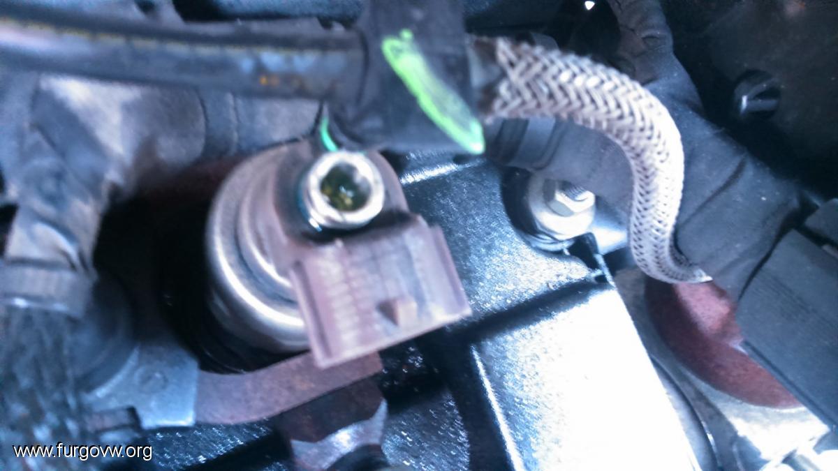

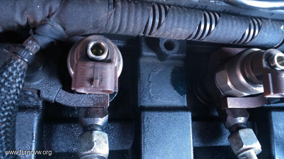

jesus manuel jesus

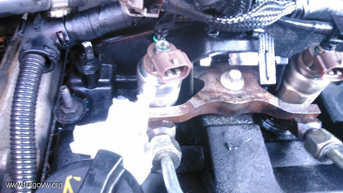

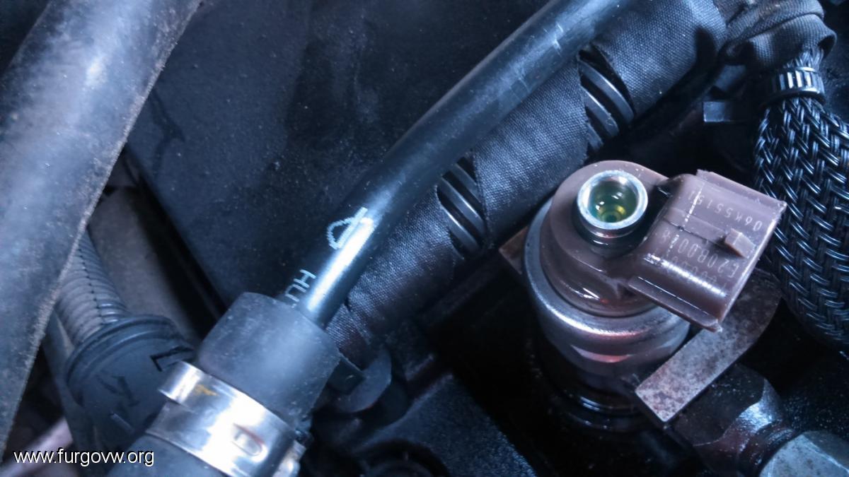

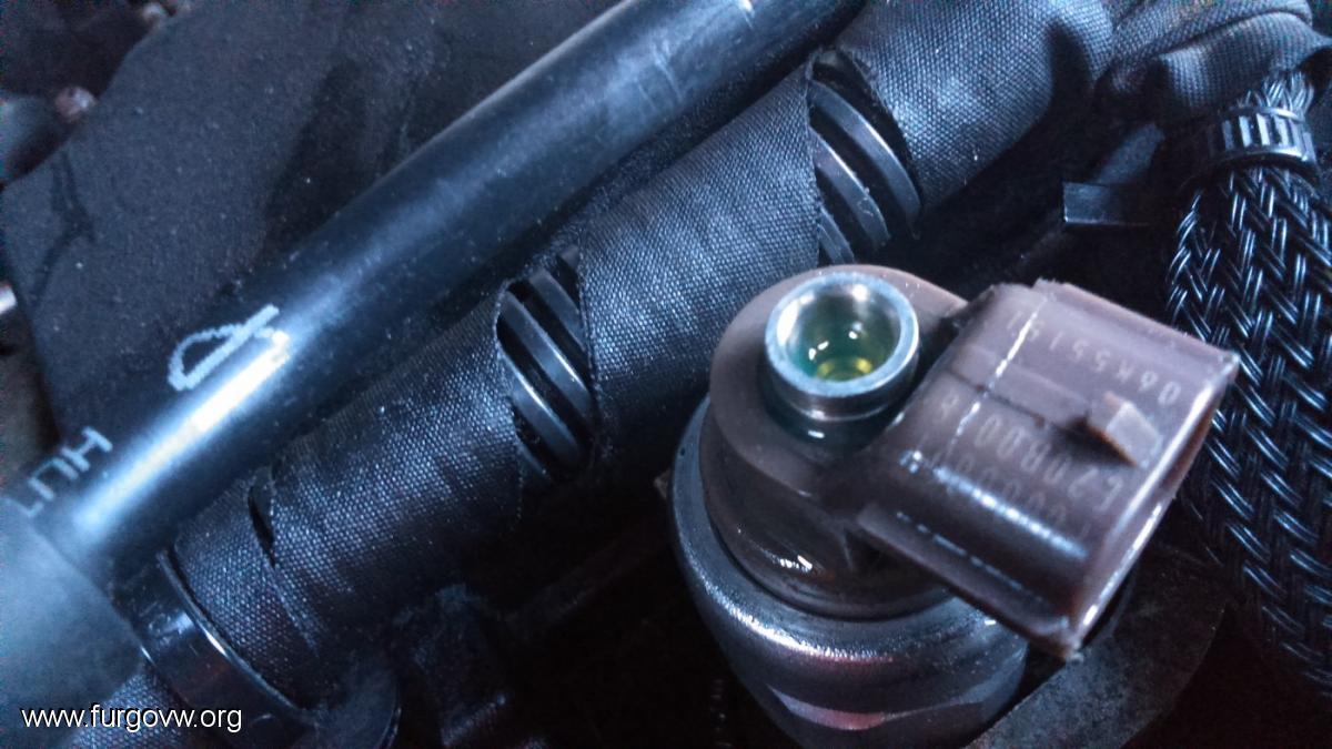

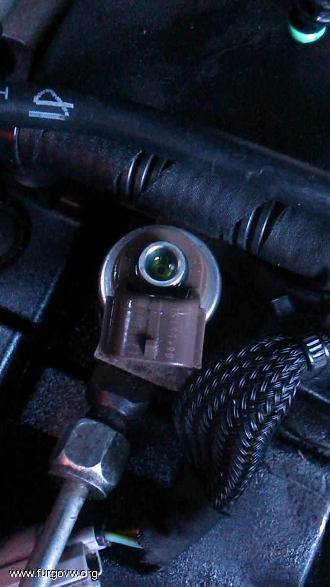

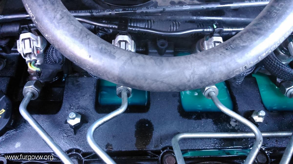

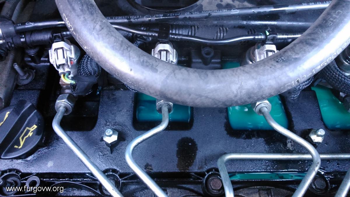

después de la prueba veis que en los tres de sobra gasol pero en ese nada
jesus manuel jesus
como veis en tres lo mismo de gasoil por arriba pero el primero tiene mas y por el tubo de gasoil el negro que lees uno sale por los tres pero por ese casi nada

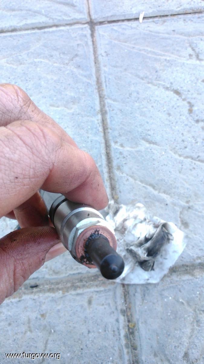

jesus manuel jesus

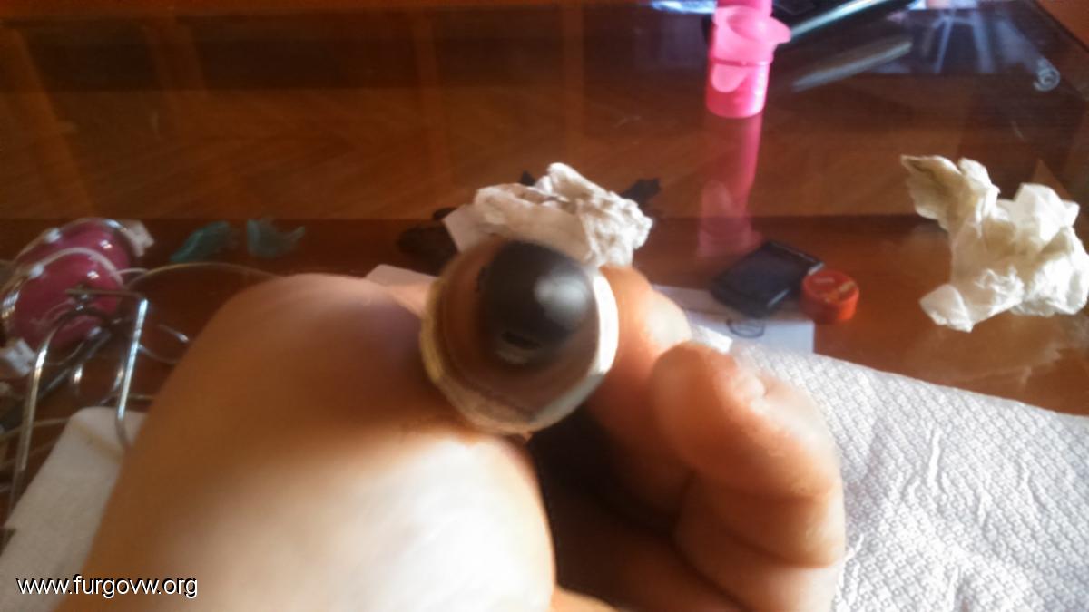

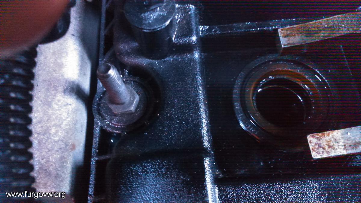

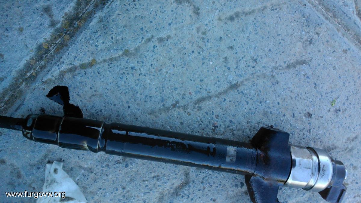

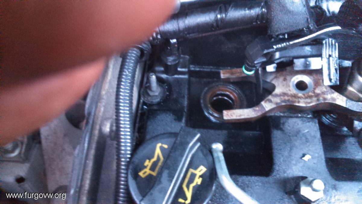

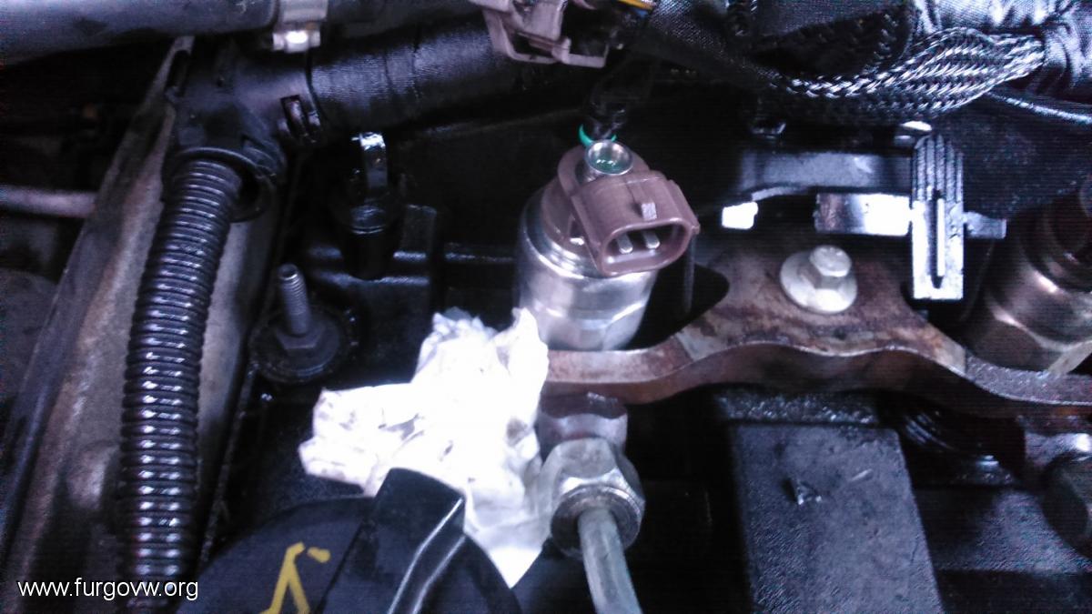

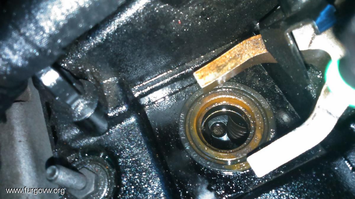

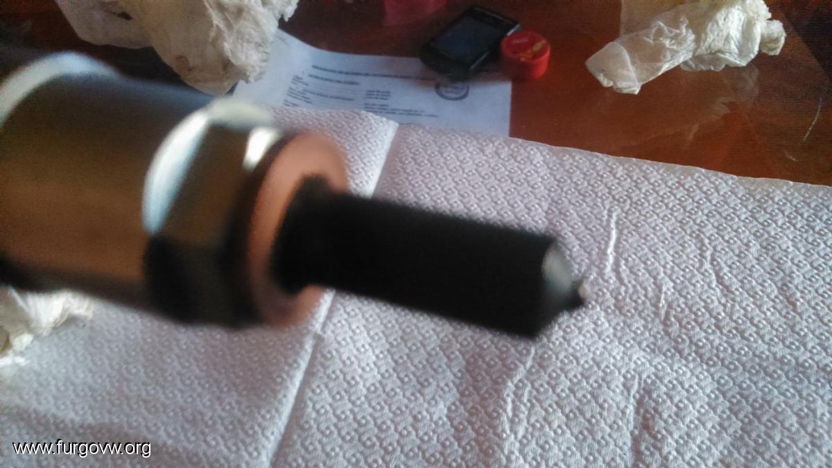

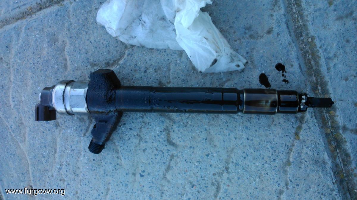

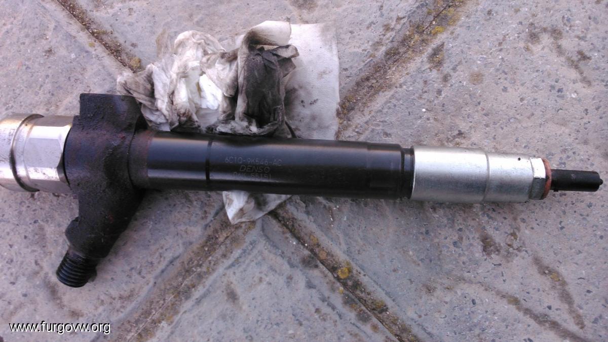

el inyector a salido solo una vez todo desconectado a salido solito es normal eso y lleno de aceite le e pasado un pañuelo de papel suave y esta limpio

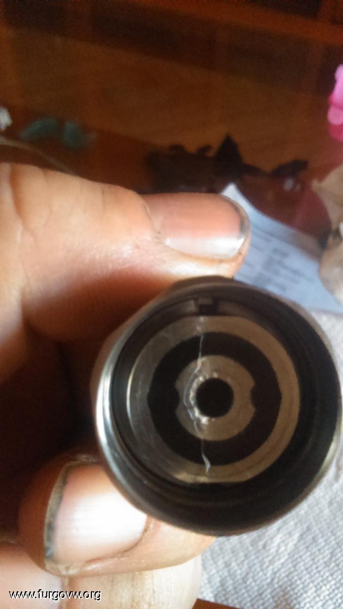

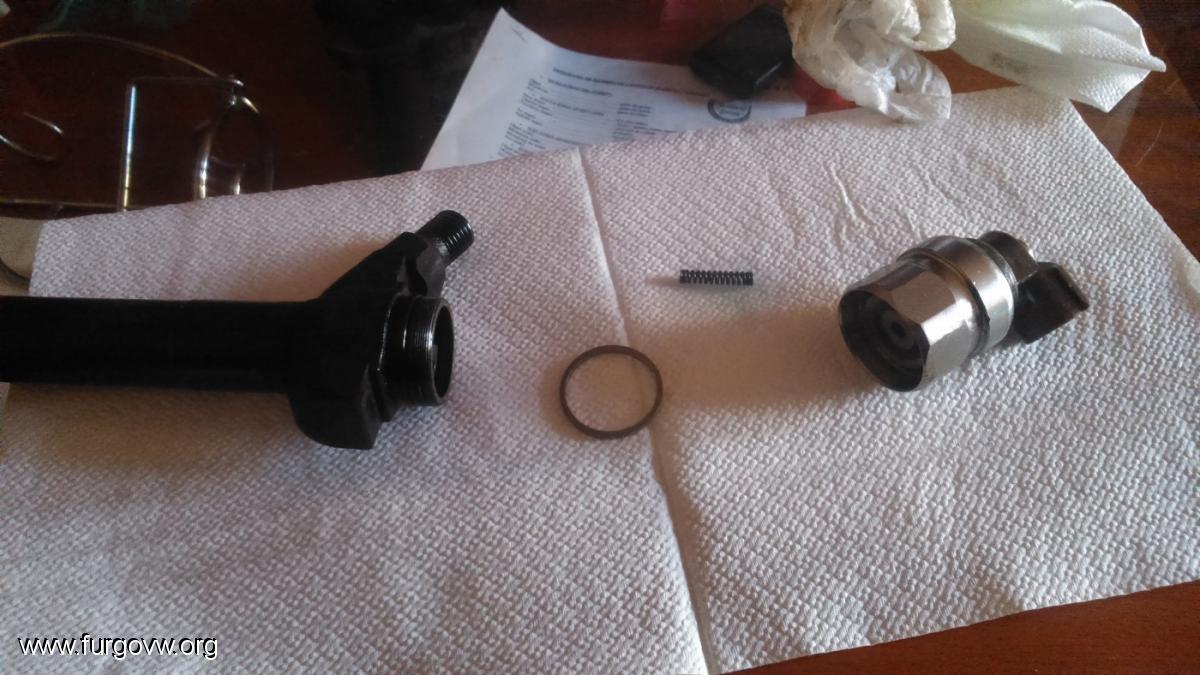

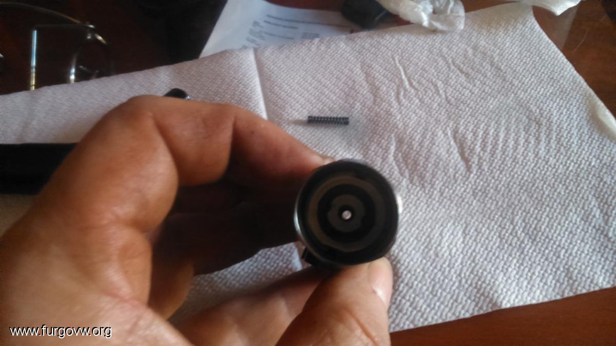

jesus manuel jesus

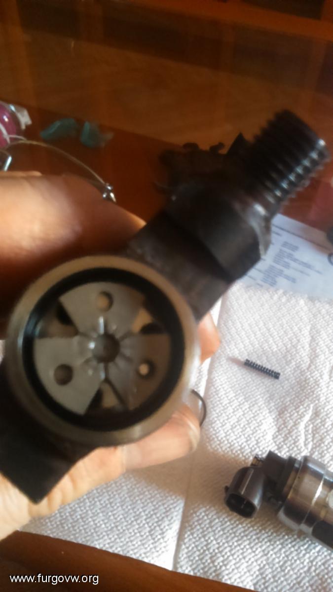

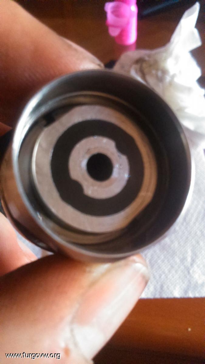

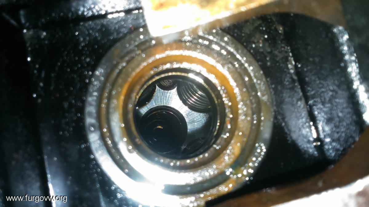

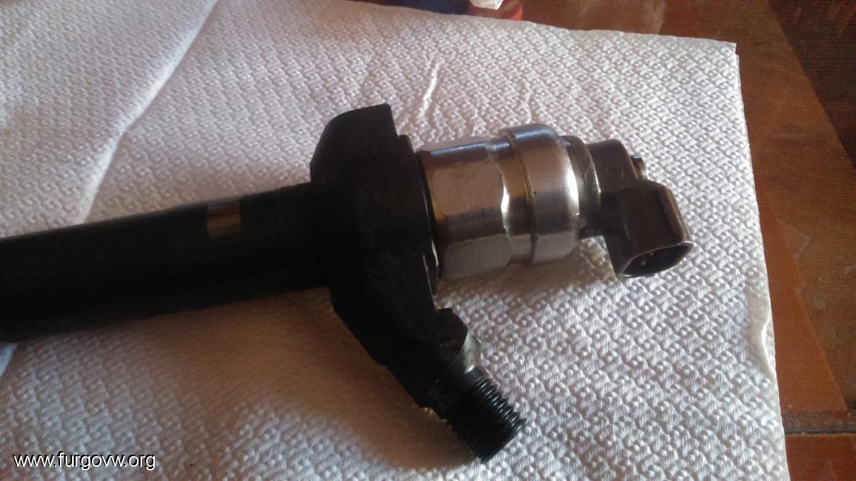

ya veis las fotos sucio pero de aceite y las fotos de por dentro por si veis algo raro ,,,y ese es el aceite que me aconsejaron ..desmonto el inyector o que ago.
jesus manuel jesus

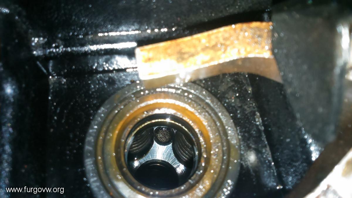

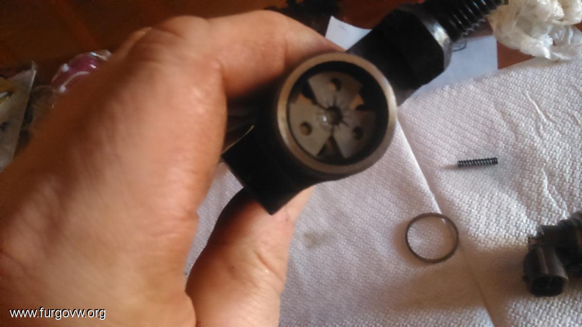

esta bien montado y limpio y por dentro yo no veo que este sucio el motor o esa arandela que dicen que lleva por dentro tampoco la veo  ,,,bueno que me aconsejais

Hola amigo, la prueba era ver si salia mucho gasoil por el inyector numero1 al darle al arranque, por el orificio de arriba. Por los tubos negros es normal que salga mas gasoil por los que te han salido ya que son los mas crecanos a la union con los tubos de la bomba. Veo que te falta una arandela pequeña, sin ella nunca te arrancará. Deberias buscarla por el motor del coche, en la zona donde va el inyector alojado.
Es normal que salgan llenos de aceite ya que son sumergidos en el motor. Como se ve en las fotos del inyector extraido, se ven las valvulas del coche,.

pero la arandela de donde de dentro del inyector o donde se mete yo es que no e visto ninguna cuando e desmontado el inyector solo avía el muelle una arandela que se ve en la foto y nada mas

no es el mismo inyector que lo e limpiado pero no arranca por lo visto me falta una arandela y no se cual es
Salviuta83

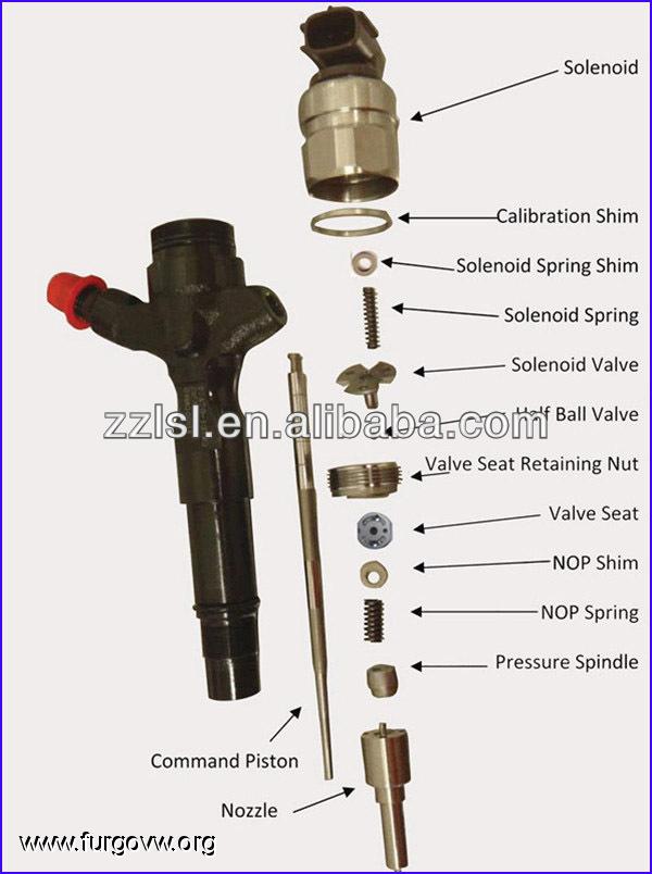

La arandela va dentro de la bobina (la pieza que desmontaste), va alojada en el mismo agujero que el muelle. Si no le pones la arandela el muelle no hace fuerza y la presion del rail se escapa por el sobrante. cuando le desmontaste la bobina seguro que se te salio y es muy pequeña. Creo que deberias mirar un poco por encima, sin agobiarte que ya lo estaras. Sino la encuentras yo pediria el de intercambio lo montaba y me iba a un taller a que me lo codifiquen.
jesus manuel jesus
la que se llama solenoid spring shim la que falta
