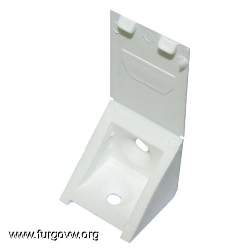

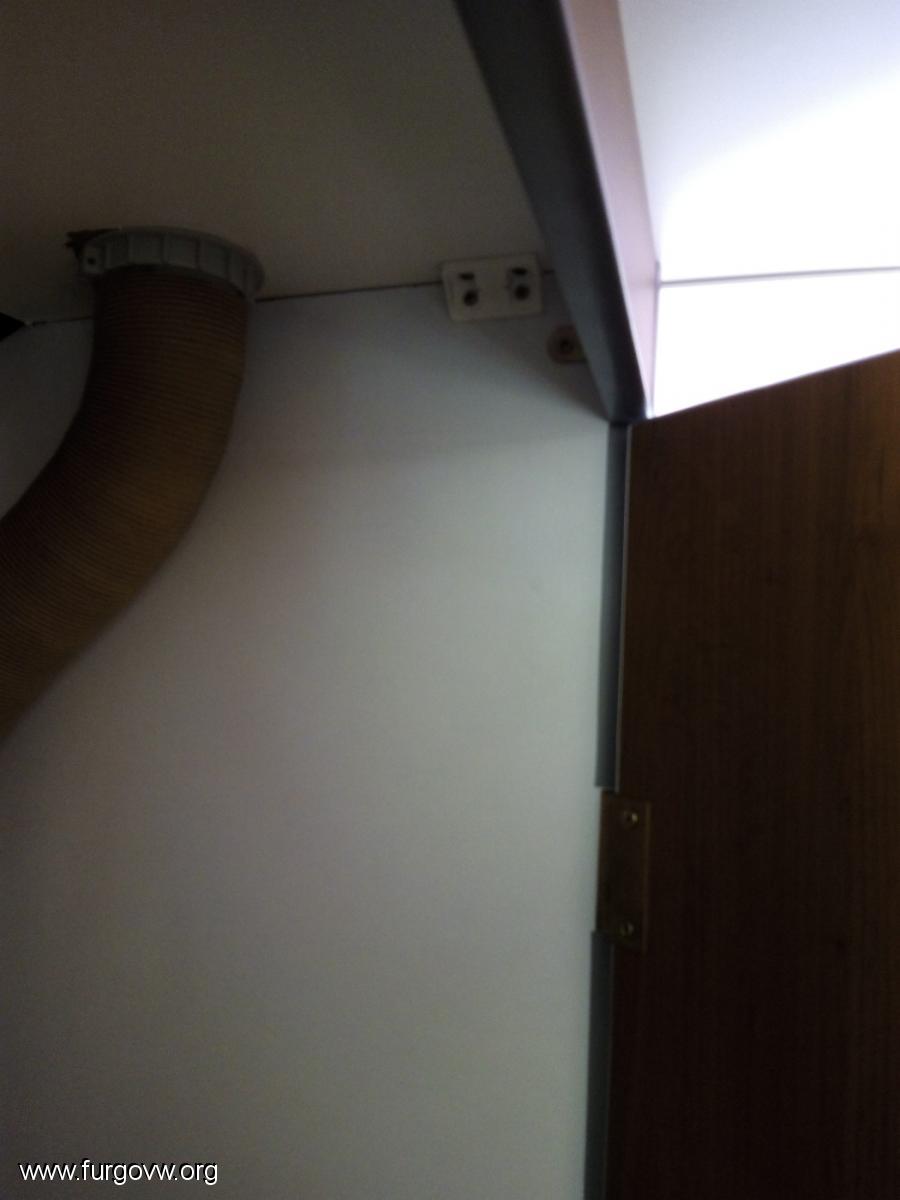

Que pasada.
Oye, un forero te preguntaba sobre los anclajes de los muebles y comentaste que usabas escuadras de plastico.
Son suficientemente resistentes?.

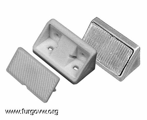

He visto algun modelo mas:
Soportan correctamente el peso?. Gracias.
