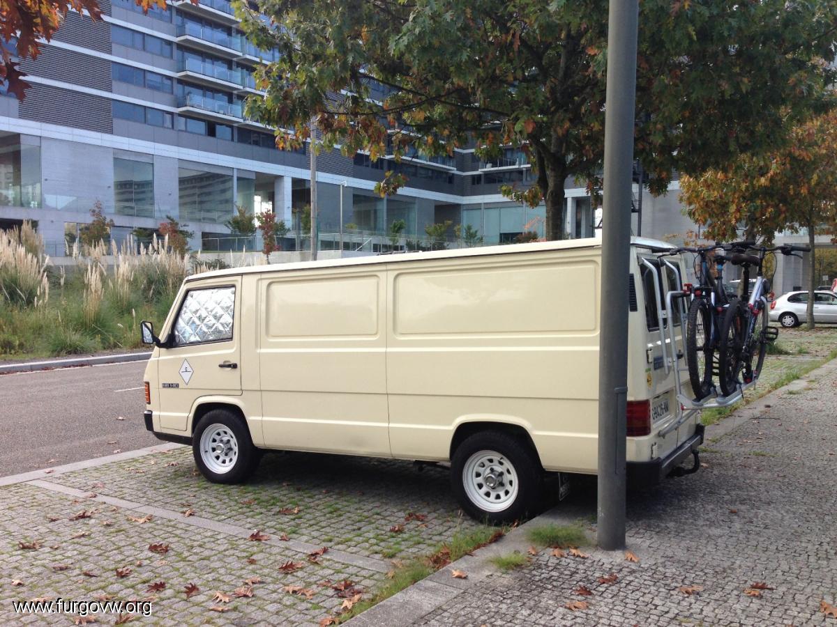

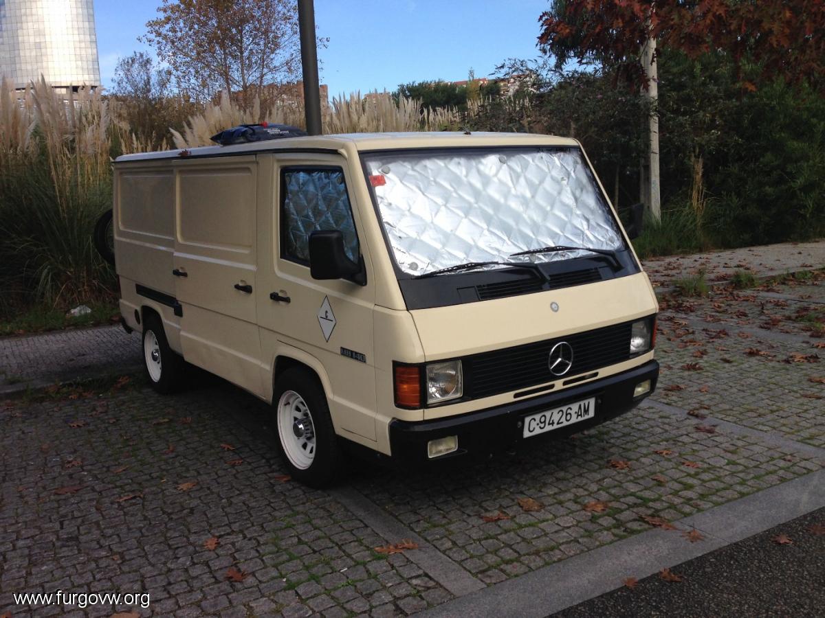

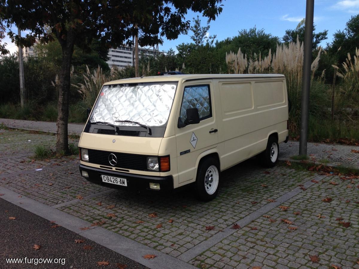

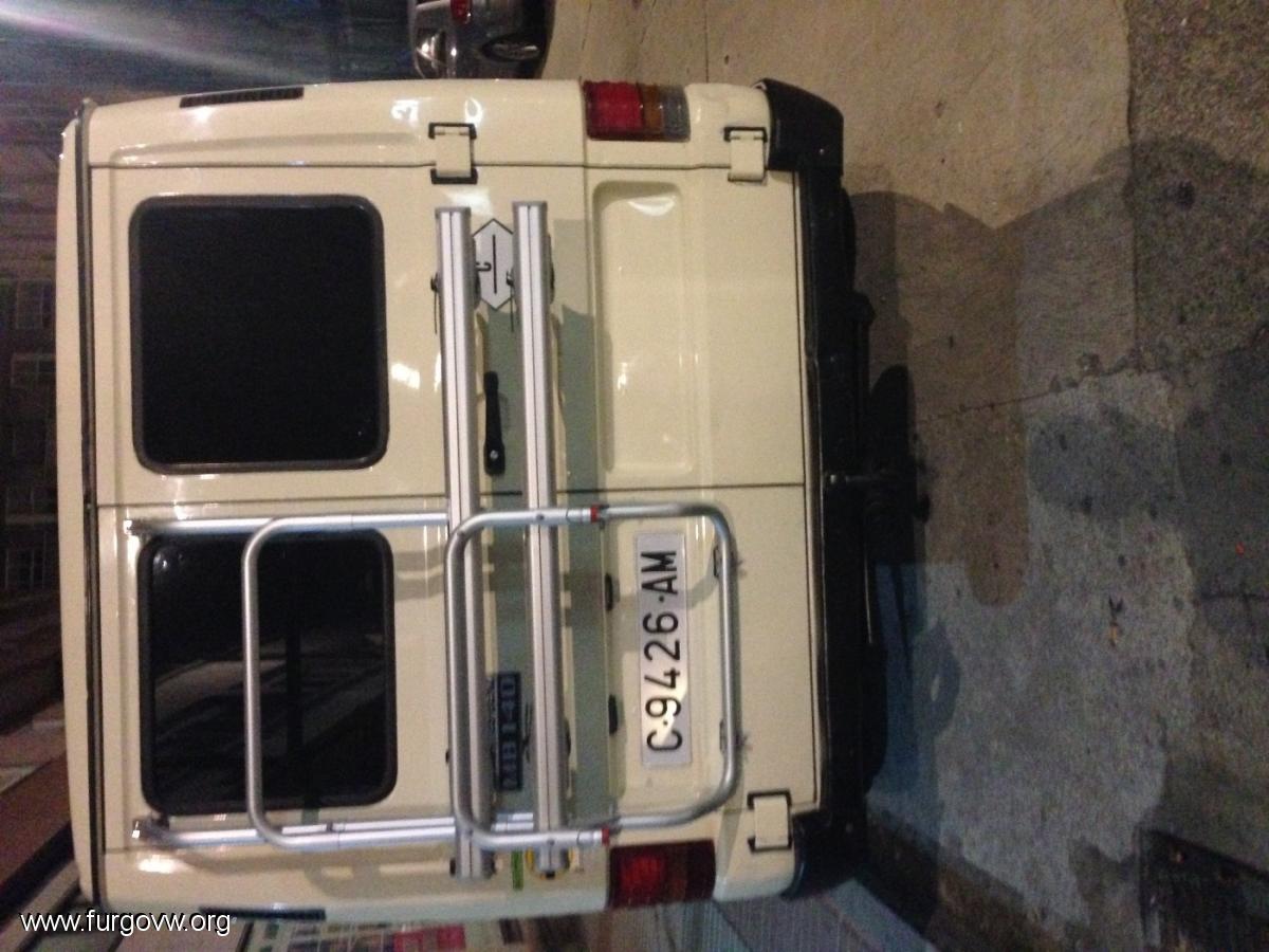

Este finde estuve por Oporto en la Merche, cada día estoy más encantado con ella y eso que por dentro me falta mucho trabajo.
Satanbdn ya hablé con el ingeniero y me dice que me cobra por el proyecto aportando ya los certificados de talleres y metiendo todo lo que me de la gana entre 400 y 450 euros mas iva, y le voy a meter claraboya, ventana en el lateral izquierdo, muebles, agua, doble bateria, llantas desplazadas y calefacción de gasoil. A parte el coste de la itv que me dijo sobre 80 euros más.
Unas fotos por el pais vecino (cada día me gusta más mi furgo, va de cine)
