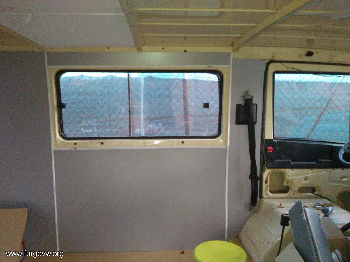

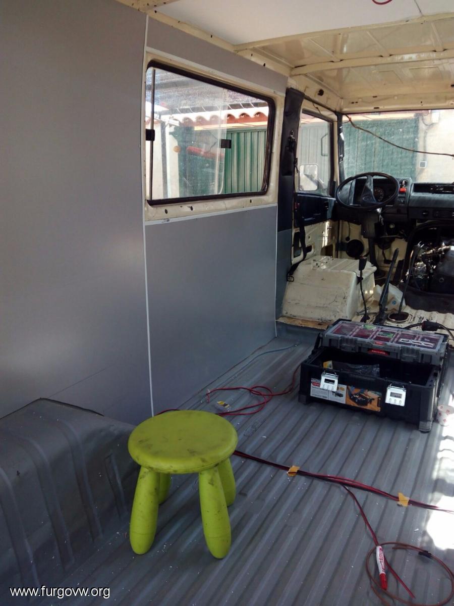

Ya de paso pongo unas que la acabo de pulir un poco para el invierno y está muy guapa jejeje
Esta semana ya subiré otras de mis avances con los aislamientos y el revestimiento.

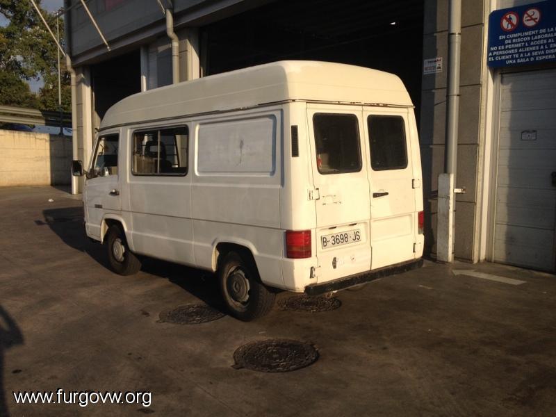

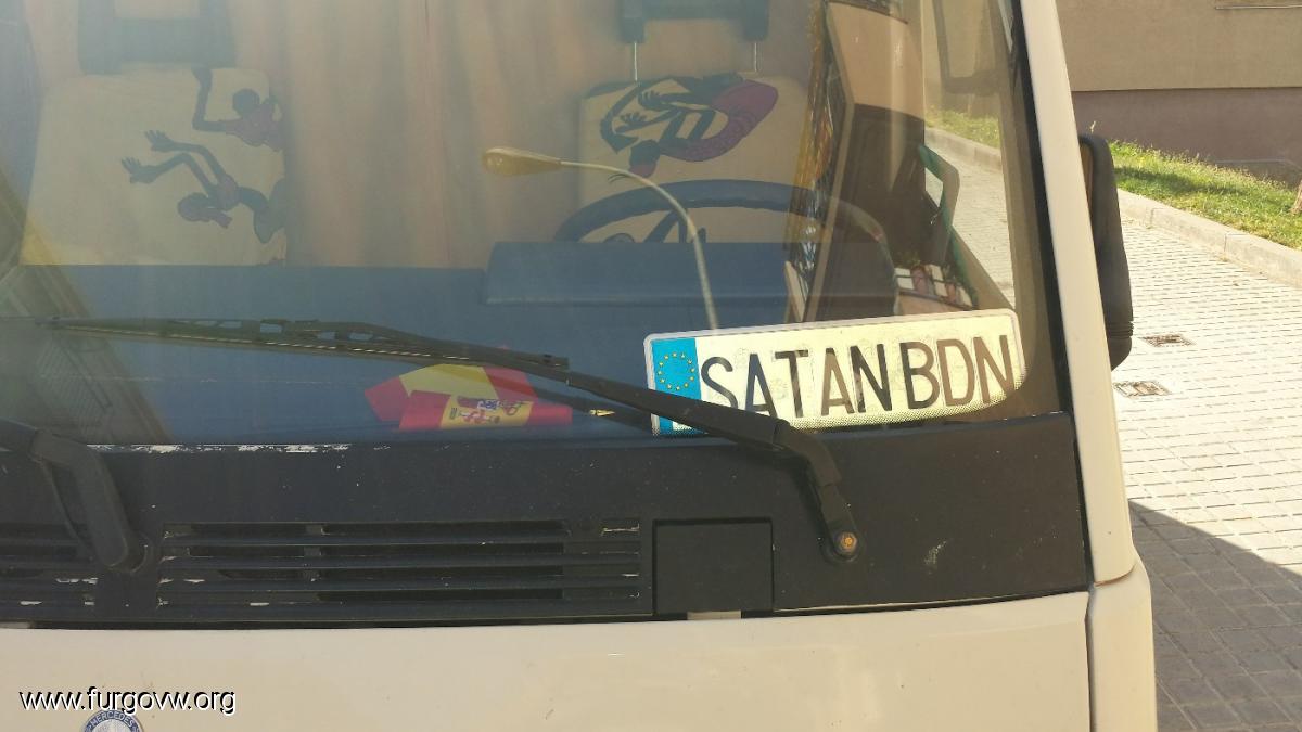

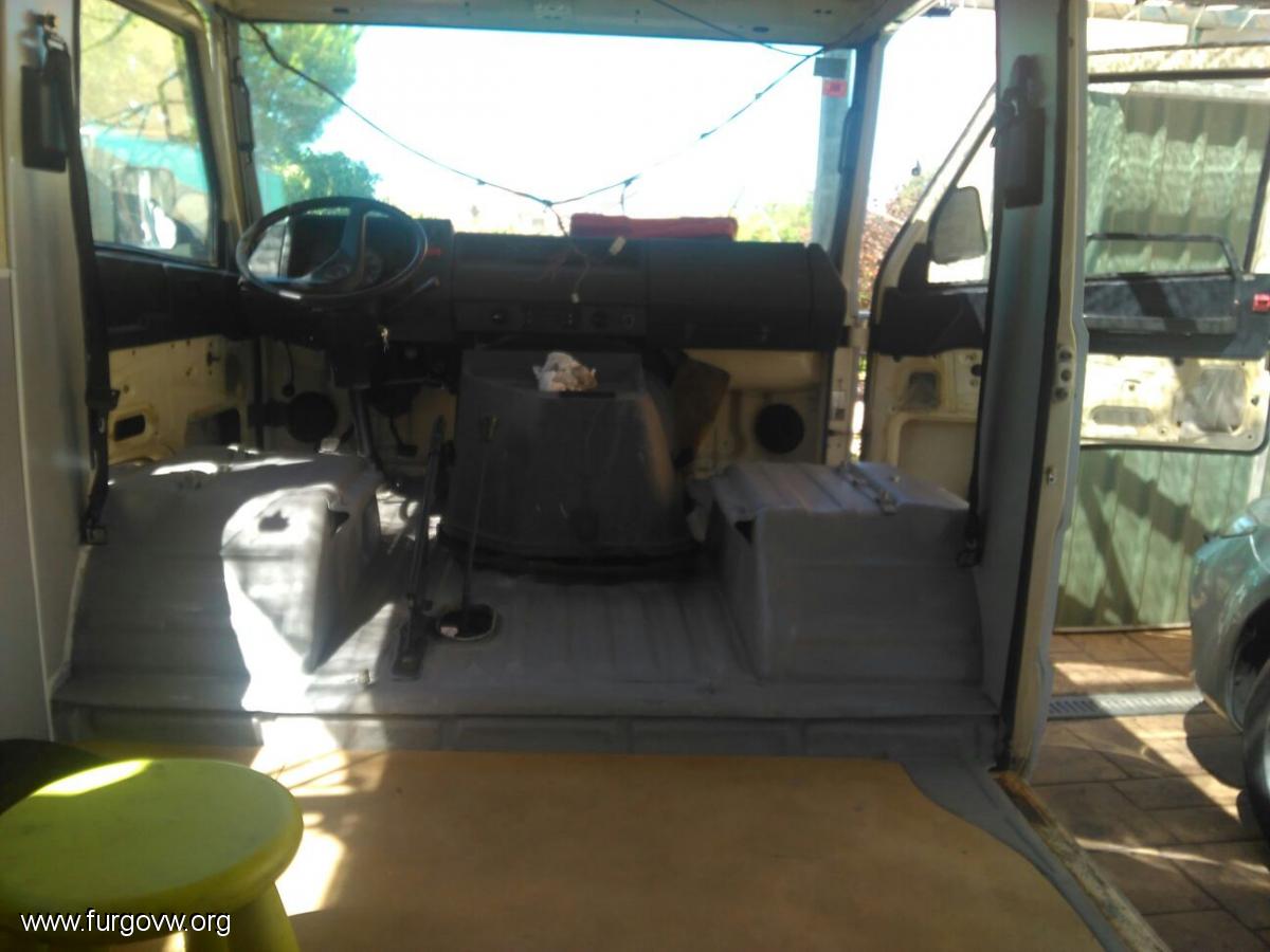

OK, Flagobeix, gracias por lo de las fotos. Aquí va una, ahora sólo la tengo vista por detrás.
Quería aprovechar para preguntar un par de cosas:
1. ¿Alguien ha encontrado seguro como clásico que no tenga tope de 5000 km al año? Lo mejor que he encontrado sin tope ha sido con Mapfre por 388€ al año, con asistencia desde km 0. Te dejan pagar en cuatro cuotas anuales.
2. ¿Alguien ha conseguido aislar mejor el motor del ruido? ¿Con qué material?
3. Las rótulas de dirección que he encontrado son estas, ¿sirve cualquiera de ellas?
http://www.oscaro.es/rotula-barra-de-acoplamiento-mercedes-benz-mb-631-120-2-4-d-furgon-72cv-914-7362-2713-gt
De momento, aparte de la holgura de la dirección, estoy encantado con ella.
Saludos!

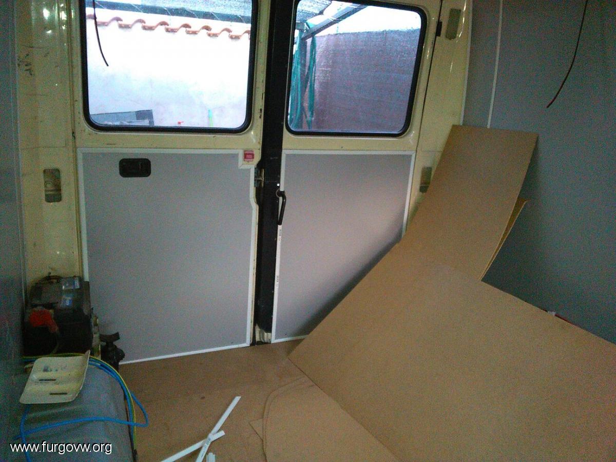

Bakoa
Pues bien! al final puedo sumarme al hilo!!!!!  .baba
despues de mucho darle vueltas, e decidido aparcar un tiempo mi ducato 138cv tdi para cambiarme a una Mercedes Mb 120 que tenia mi padre para el huerto.... si si para el huerto imaginaos como esta....
enfin esta semana me puesto a mejorarla mecanicamente.... quite el refrigerante, le meti agua con vinagre, ande unos 25 minutos i saque el agua con vinagre i toooda la roña, rellene con refrigerante.
en reserva le meti 3 litros de gasolina i 30 de diesel, para limpiar injectores, aun asi al proximo deposito le meto un limpia injectores de verdad!!
me queda el cambio de aceite i filtros.....
Preguntas varias!!:
filtro del aire: viene encerrado en un cilindro metalico, pues bien, por aqui el foro vi una mb que le quito ese cilinndro i le puso un filtro de estos tuneros verde de champiñon, reamente sirve de algo?
aguja de temperatura de motor, dejo de funcionar!!!!!  hasta ahora de vez en cuando dejaba de funcionar, i cuando cojia un bote volvia a funcionar, pero ahora, na de na.... e comprovado los cables de atras del marcador i estan bien cojidos, donde queda la sonda en el motor? a ver si apretando funciona de nuevo.....
velocidad.... ago muy habitualmente la c-17 granollers-olot  unos 90 km de subida i llano, pues a 110 me tira bien! un consumo de alrededor de 7l/100km
e tintado cristales, aislado con poliestireno ( del cutre) sintasol en el suelo i me e cargado los asientos de atras ( sera bi-plaza)   tampoco tengo claro si le pondre claraboya... siempre estoi a tiempo....
tengo pensado panelar con friso de pvc imitacion madera, que os parece?
bateria auxiliar, nevera de compresor, calefaccion cama i pantalla sera lo unico que le pondre ( pues con la otra tengo cocina pica i demas i apenas lo uso....
enfin, ya podeis apuntar uno mas para los amantes de las MB!!!!
Flagobeich
Hola

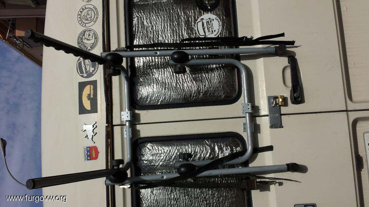

Hoy he pedido a lulukabaraka unas cosillas para la merche, un carry bike, una cocinilla, unos oscurecedores para los cristales de cabina y una claraboya con su oscurecedor, así que para el finde a ver si tengo todo y empiezo a montarlo, también le dí fondo de poliuretano a la madera del piso, tengo pensado en el próximo pedido comprarle una calefa a gas, por que la de gasoil, la veo un poco royo a parte de ser bastante mas cara, que opináis?
Respuestas: lo del filtro del aire, fue una buena opción teniendo en cuenta que el compañéro tenía la caja del filtro medio podrida creo recordar, y con ese filtro acabó antes, además esos filtros duran mucho si los limpias convenientemente.
La sonda de la temperatura del motor no recuerdo exactamente, pero si te fijas y sigues los tubos se ve, yo recuerdo haberla cambiado.
Tu velocidad y consumo es normal, como en la mía, bueno quizás la mía suba mas lenta...
Ese seguro con esa cobertura y esas facilidades de pago lo veo muy razonable
Aislar mejor el motor... ojito un compi lo intentó y a punto estuvo de quedarse sin furgo, le prendió fuego .loco2 menos mal que lo apagó a tiempo, mejor darle caña a la música
Y de las rótulas ni idea

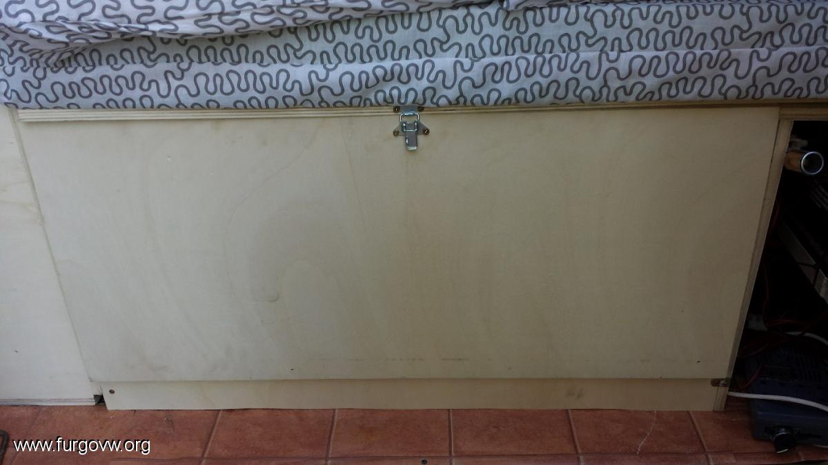

satanbdn

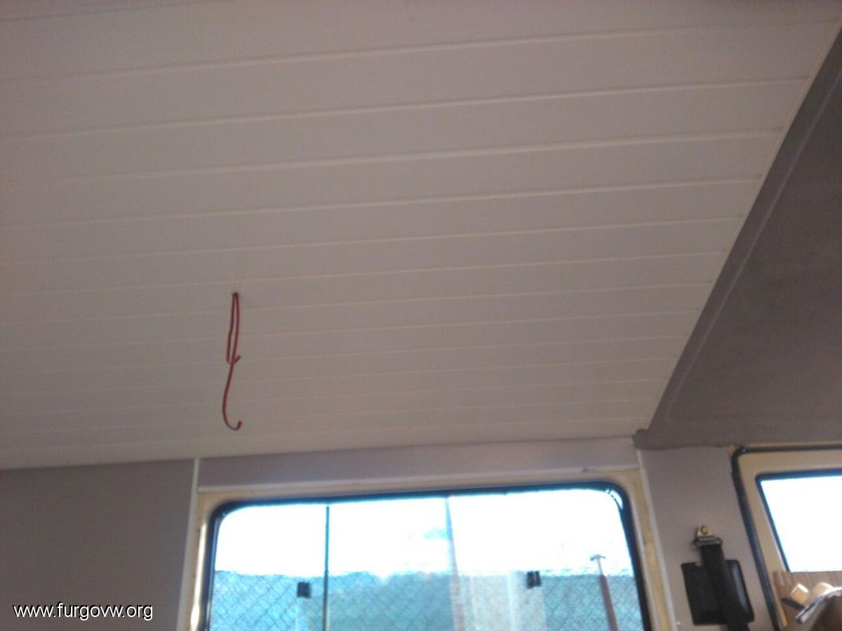

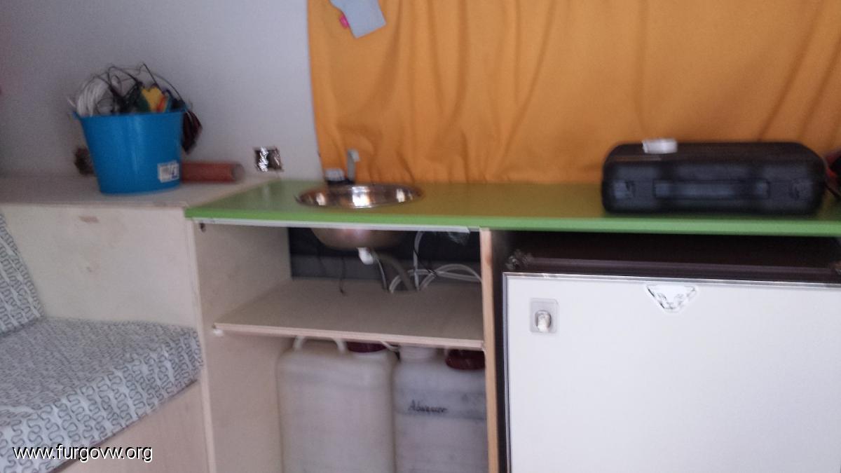

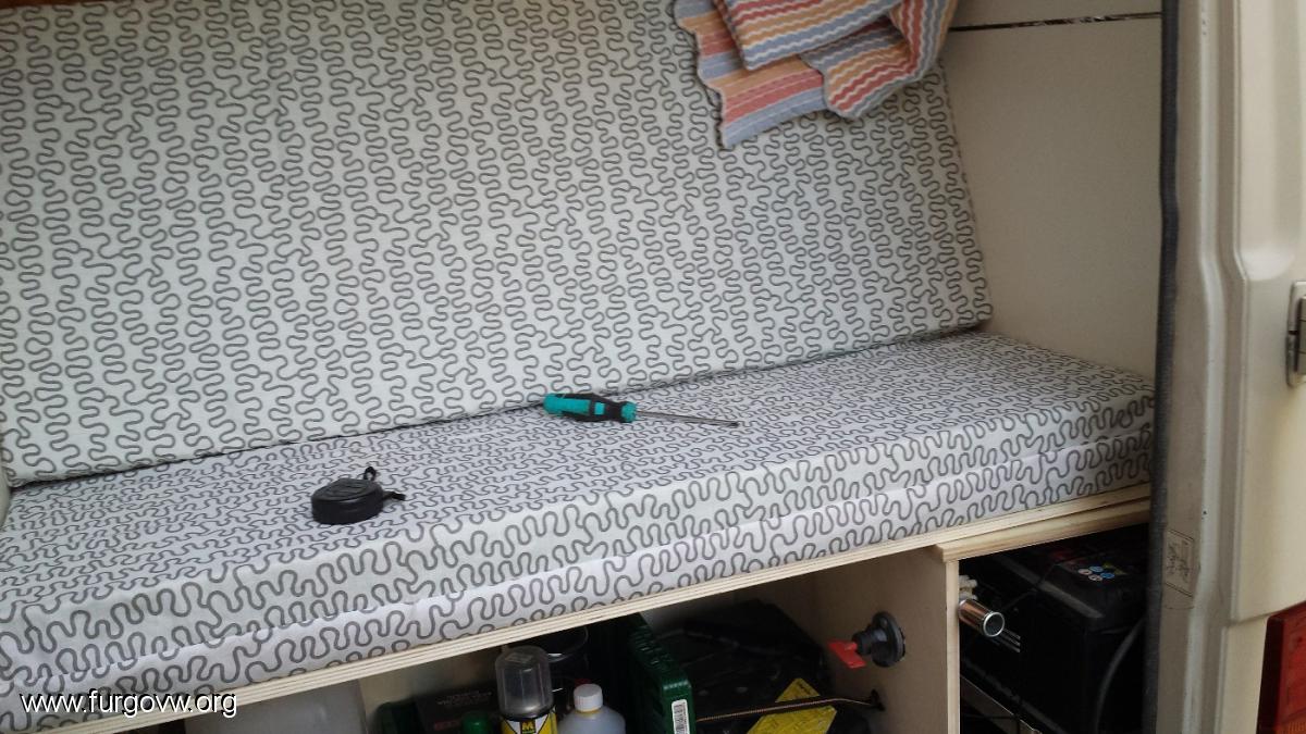

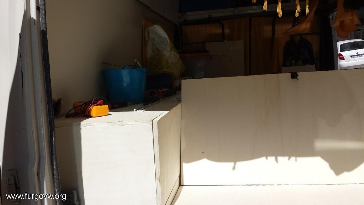

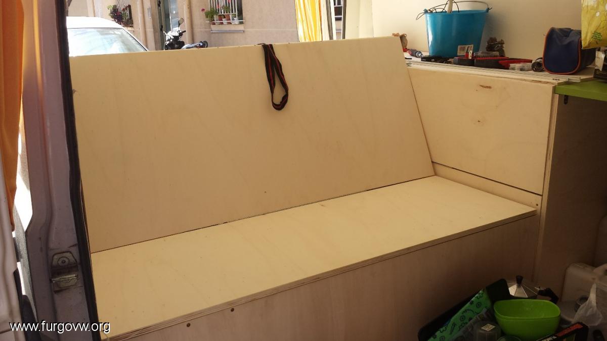

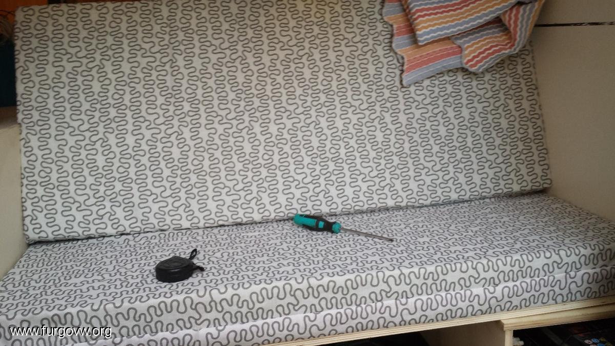

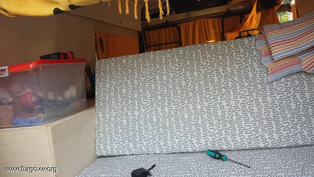

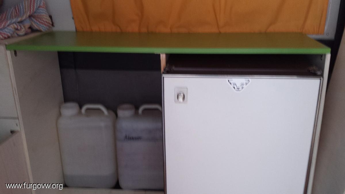

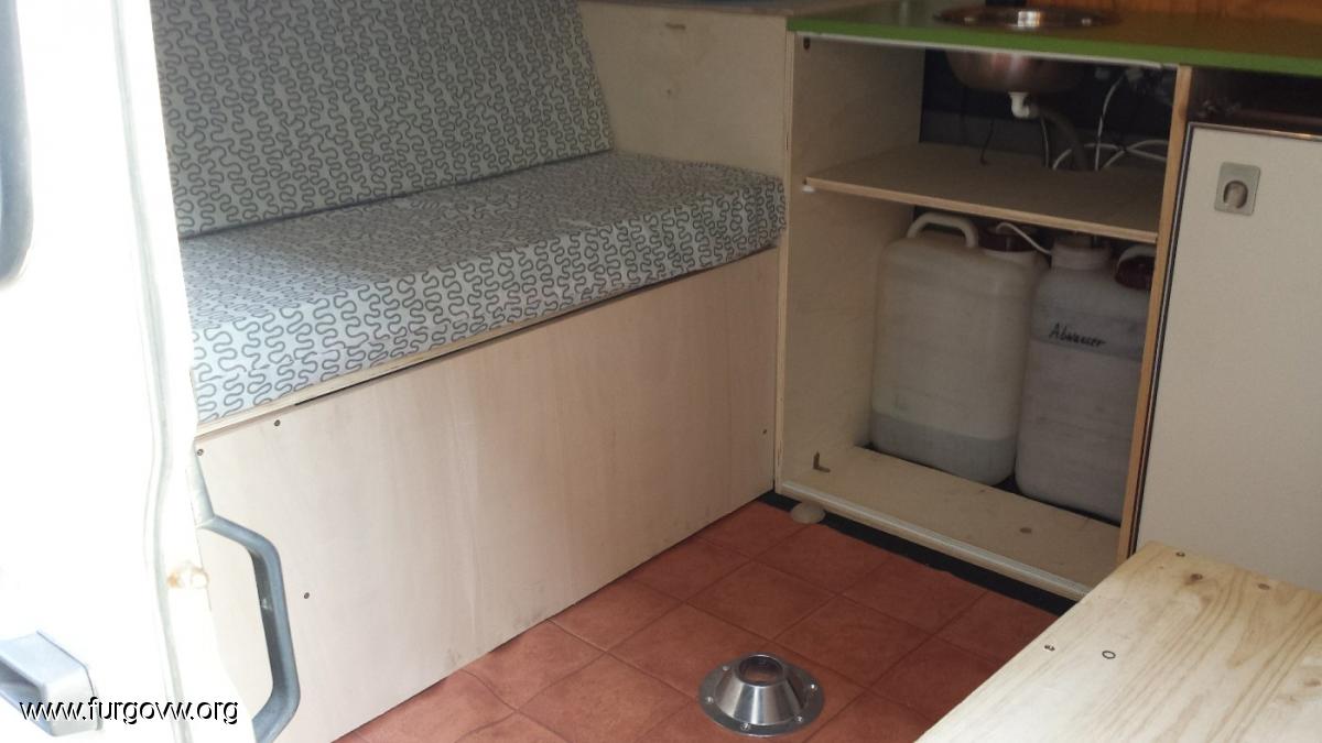

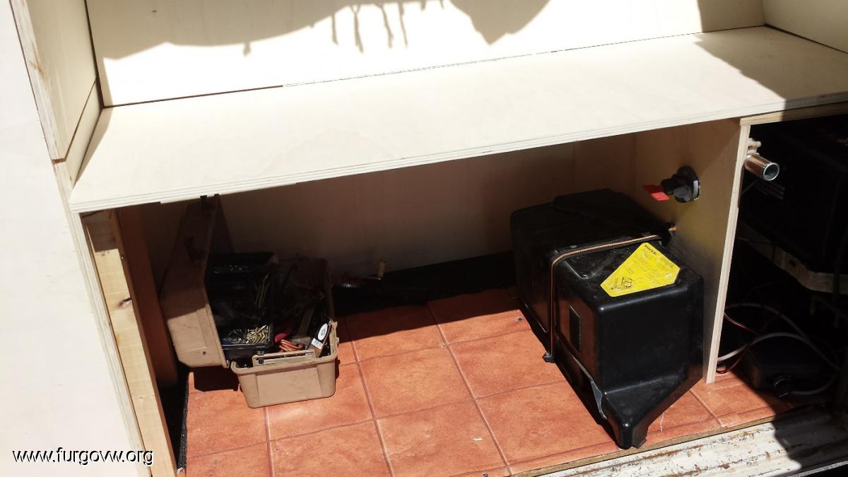

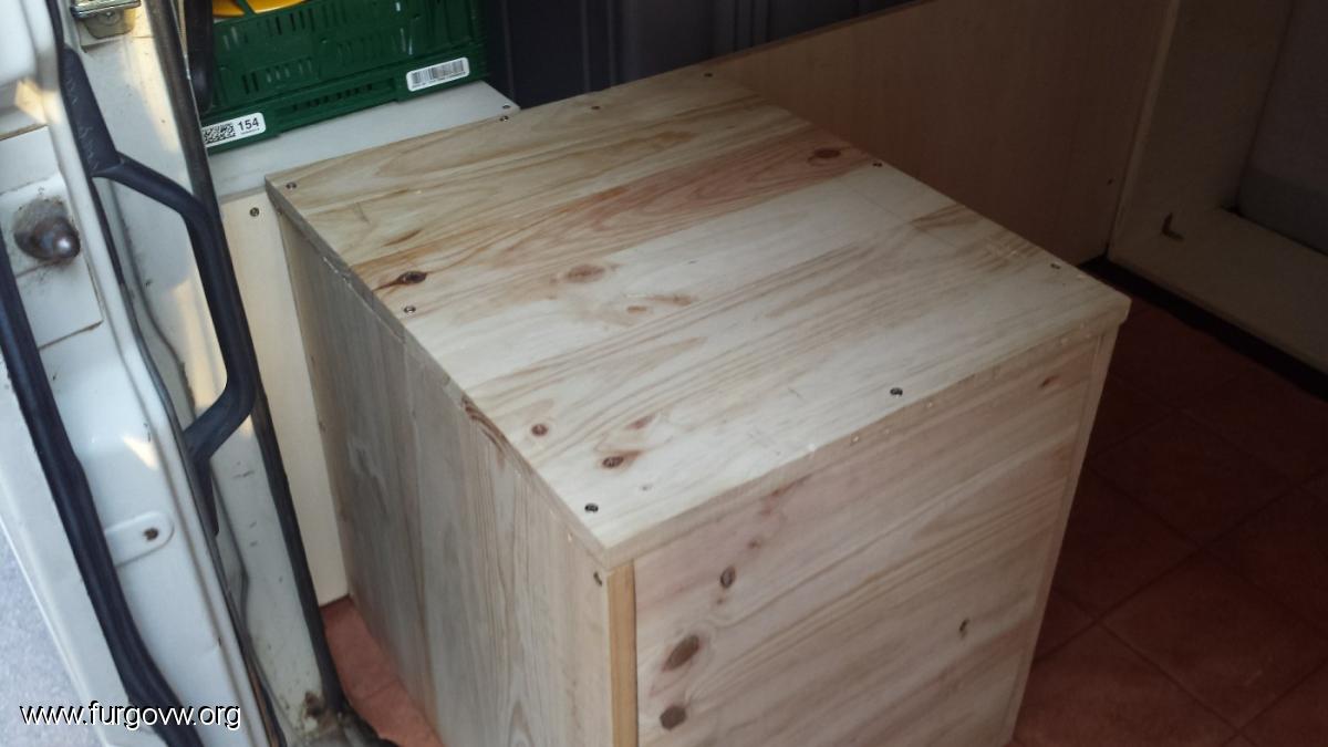

Flagobeich te puedo poner fotos del sofa cama para la merche ya termine la camperizacion espero que  os guste
Flagobeich
De puta madre Satanbdn, muy bueno ese interior. Me llevas mucha ventaja y te quedó de cine, la cama la voy a hacer igual que tú, y los muebles muy parecidos. Enhorabuena .ereselmejor .ereselmejor
satanbdn
Me queda pendiente el armario alto como las wolsvaguen y el pequeño altillo trasero  ;D

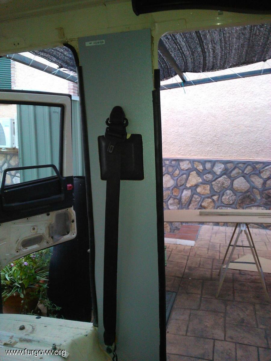

viktorio88
Os pongo unas fotillos de como llevo yo la mia a ver que os parece un saludo ya ver si alguien me hecha un cable cn lo de los asientos que me gustaria cambiarlos a ver si se pueden acoplar otros o algo
