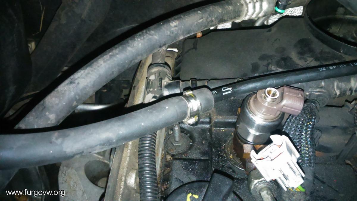

hola ,,tengo un problema puf e intentado cambiar los calentadores es una Citroën jumper 120 cv motor2.2 diesel tiene casi 7 años ,,pues e quitado los enganches de luz que están encima y el tubo negro que lees une a los cuatro que lleva gasoil pero al empezar a desenroscar uno me a salido un muelle pequeño con una arandela y debajo hay algo como las aspas de un ventilador y no veo mas asi que con miedo de no liarla e intentado volver a colocar todo pero esa rosca que lleva el muelle me es imposible ahora veo que no va a rosca y si a presión puf no se como ponerlo ayuda por favor y donde están esos calentadores ,,os mandaría una foto pero no se como subirla graciaaaaaaaaasss

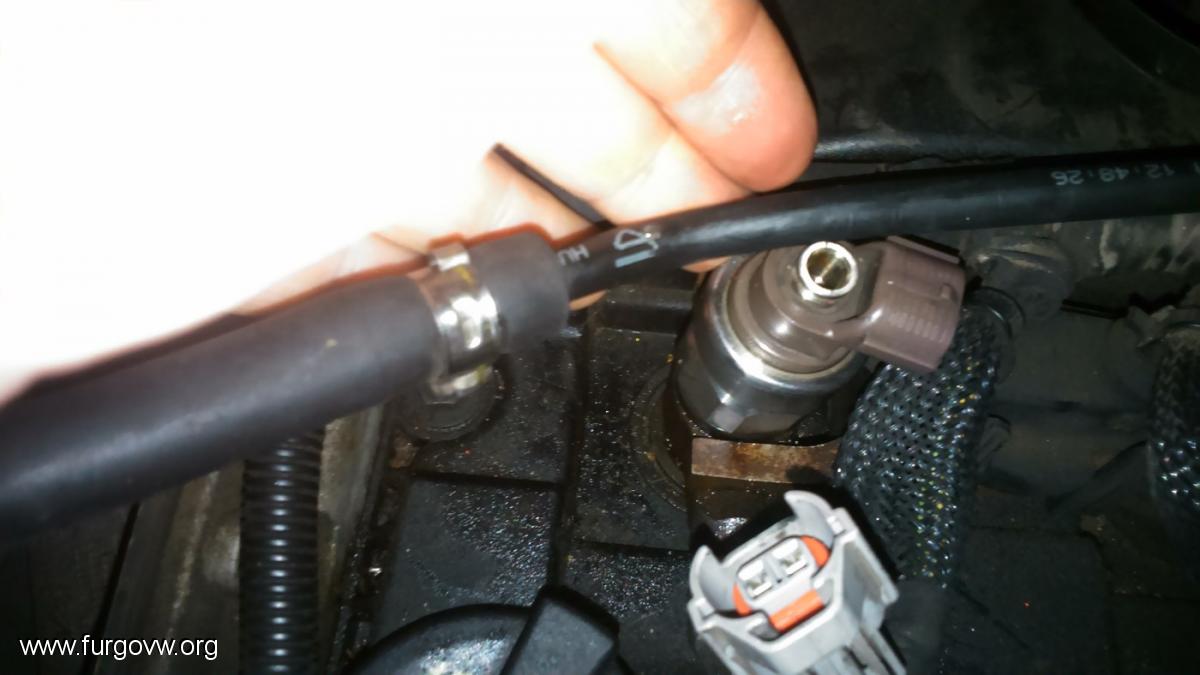

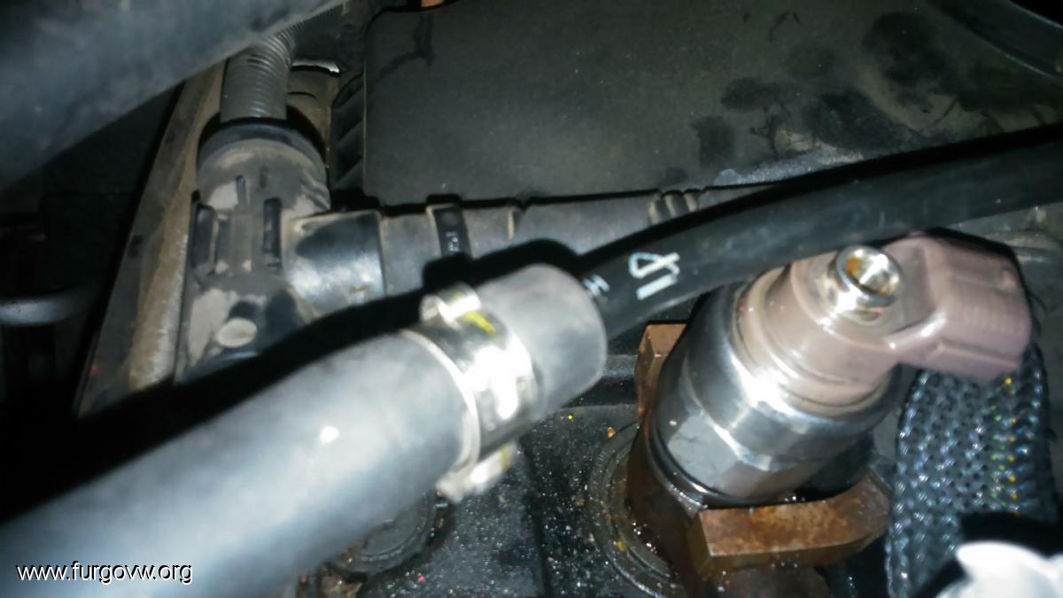

hay donde tengo el dedo es esa pieza va abajo como a rosca con una llave del 27 pero por dentro no esta la rosca si no a presión con un muelle y no lo consigo y donde están los dichosos calentadores

según lo que cuentas y creo entender  has desmontado el inyector pero no de la culata si no de si mismo,te aconsejo que lo desmontes de la culata por completo y que lleves todas las piezas a que te monte el inyector algún taller especializado en reparar bombas y demás y que una vez montado te lo puedan probar en un banco de pruebas para que no tengas problemas,si estas tieso te aconsejo que pases por un desguace a ver si te quieren vender un inyector,aunque no creo que te cobren mucho por montártelo y probarlo,el inyector se desmonta quitando la pieza tipo herradura que se ve en la foto,suele tener un tornillo que la apalanca y mantiene el inyector presionado,una vez liberado de esa herradura y quitado los latiguillos de gasoil del sobrante y conexion electrica tienes que darle unos pequeños giros de derecha a izquierda para que se suelte ya que se suele quedar agarrotado,una vez suelto sale hacia arriba dejando el tubo metalico de gasoil que alimenta el inyector,no golpees la punta del inyector cuando lo tengas fuera,es una opinion

e vuelto a leer lo que ponías y tu sabes que lo que estas desmontando no son los calentadores??no????eso es el inyector electrónico,creo que esa furgoneta monta un motor sofim y no lleva calentadores,lo que lleva es en el tuvo de admision una calentador de llama que lo que hace por medio de una bombita es meterle una llama de fuego pequeña por el tuvo de admision para que caliente el aire,creo que ese coche lleva ese sistema de calentamiento,por lo menos los inyectores y lo que veo en la foto es igual que los que monta sofim
