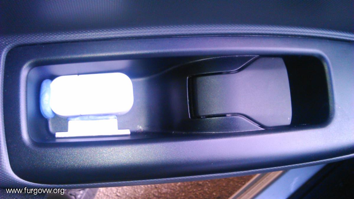

Aquí és donde la tengo guardada cuando no la uso, que de momento es siempre, es que aún no tengo las camas hechas...

Despues de ver el video, yo lo montaria de otra manera:
De esta, que tu lo pones, al tener tan poco peso, no te complicas y en la zona baja, cumple su cometido.
Si lo quieres dejar un poco mas de tiempo, puedes ponerla en la parte de arriba del cristal y asi puedes bajar el cristal del todo. Eso si, en el momento en el que se separe del iman, en una direccion o en otra dejara de sonar.
Este brico hay que verlo con toda su simpleza y asi podremos deducir un monton de aplicaciones similares. La alarma lleva un detector que es una capsula de cristal con dos contactos metalicos en su interior. Cuando ponemos el iman junto a la alarma, los contactos permanecen pegados, por lo que la alarma no suena. En el momento en el que separamos el iman, los contactos se separan incidandole a la alarma que deve montar escandalo.
Asi pues, se puede adaptar tanto a esta idea tan buena como es la de dormir tranquilamente sin que nos bajen mas la ventanilla como la de proteger cualquier otra cosa. Solo imaginacion y pruebas.

Buenas aportaciones Maxbs.
Para mi, mi idea inicial ya me vale, de momento no quiero complicarme, algo de quita y pon y para tapar un poco desde fuera una pegatina y ya está.
Para el día que quiera algo más sofisticado tus ideas me són muy útiles.
Ah y muy bien explicado el funcionamiento del cacharrito

Por cierto... Cómo pegaría tú  la alarma al marco de la ventana manteniendo pegado el imán?

Se trata de un dispositivo que tiene muy poco peso, casi es mas importante dejarlo fuera de la vista de cualquiera (discreccion, discreccion y discreccion) y luego tanto el dispositivo como el iman lo podemos pegar con un chicle  .meparto o con cinta doble cara. A esto desde luego que no le pondria un iman para sujetarlo, pues cualquier interferencia con el iman detector, dejaria sin efecto la alarma

Para dar ideas futuas.... hablaré con algun amigo electrónico que tengo.
A ver si me sé explicar....Pero puede que se pueda usuar un sistema algo parecido con algun interruptor en la consola para activar y desactivar el iman y ponerlo en la parte interna de la puerta, el cristal no sube del todo y dentro siempre hay un trozo. A lo mejor por allí se podria hacer alguna cosa y no se veria nada de nada  ;D
