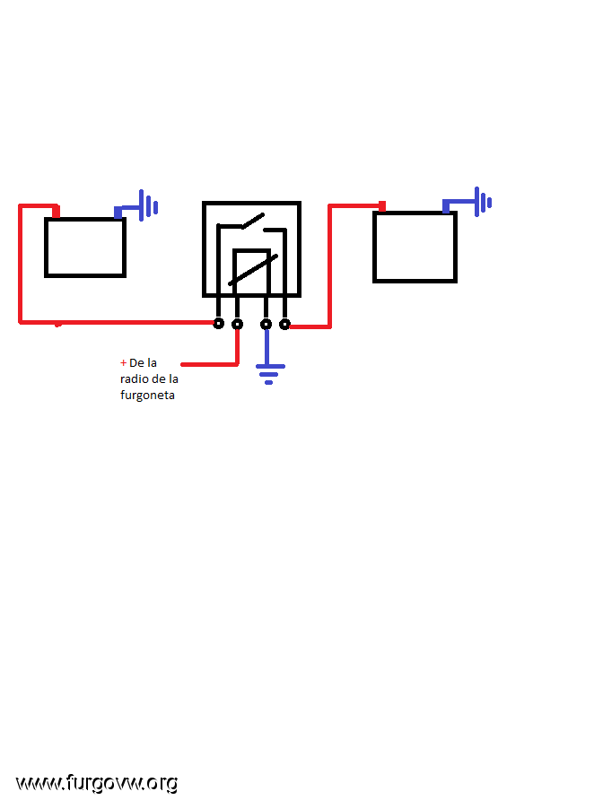

Buenas! Yo lo tengo hecho asi, el rele es uno que aguanta hasta 30A de automocion. El positivo que alimenta la bobina lo tengo cogido desde el positivo de la radio, que solo se alimenta cuando damos el contacto. Asi, cuando metemos la llave y damos contacto, alimentamos la bobina, cierra el contacto normalmente abierto y junta las baterias. Arrancamos la furgo con las dos baterias, y con el motor en marcha vamos cargando las dos. Cuando sacamos la llave del contacto, dejamos de alimentar la bobina y el contacto se abre,  se separan las baterias  y asi podemos tirar solo de la segunda. Espero haberte ayudado!!
A mi no me convence arrancar la furgo siempre con las dos baterias.
-Si por estar parado unos dias usando la auxiliar, esta se ha descargado bastante, al dar al contacto empezaras a descargar la principal y durante el arranque perdera parte de la potencia en cargar la segunda.
-El motor de arranque suele tener una potencia de 2000W, lo que son mas de 150A. Como para joder el rele 30A
Hay algunos contactos que cortan la señal para la radio al dar al arranque. Posicion de accesorios se llama, y lo llevan la malloria de vehiculos.
