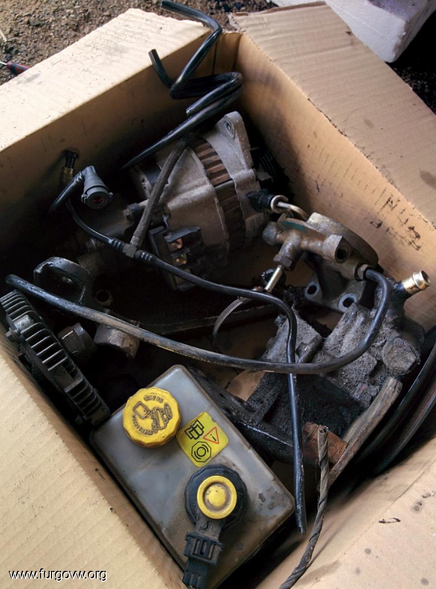

hace unos 6 meses consegui a buen precio un motor entero con caja de cambios y una direccion asistida, lo consegui a buen precio porque el animal que lo arranco de su transit lo hizo a golpe de radial y hizo muchos destrozos a cableado manguitos y accesorioshttps://goo.gl/photos/ZLCHLETJTJr94J4N8
no se si llegais a apreciarlo pero los daños al bloque son minimos aunque las muestras de dejades y falta de mantenimiento son notables

esa especie de inyector que hay en el colector de admision no se que cojones es, pero va a una salida en la parte superior del filtro de combustible

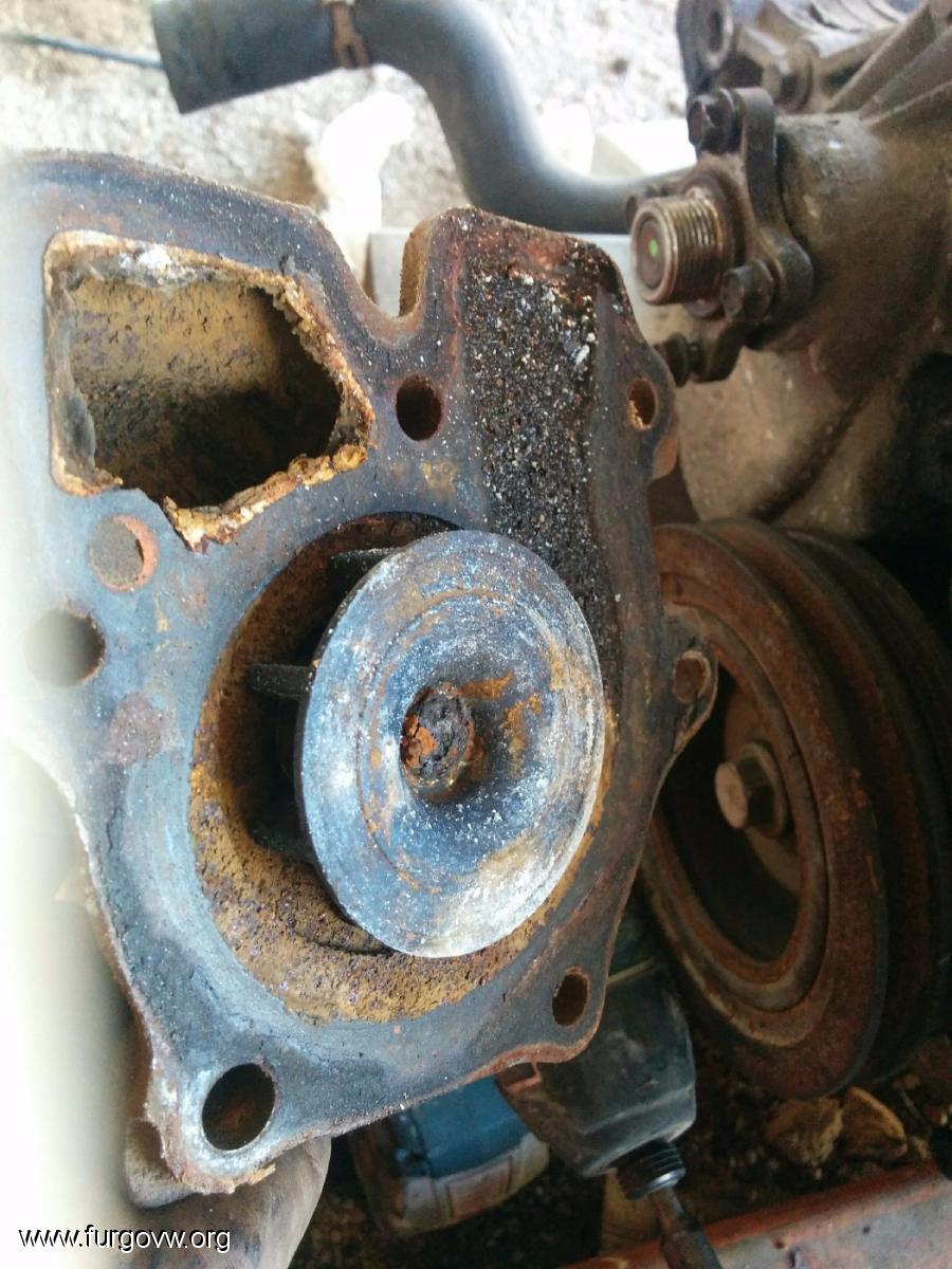

si os fijais en la esquina inferior izq, podreis observar un sistema de refrigeracion casi colapsado por completo

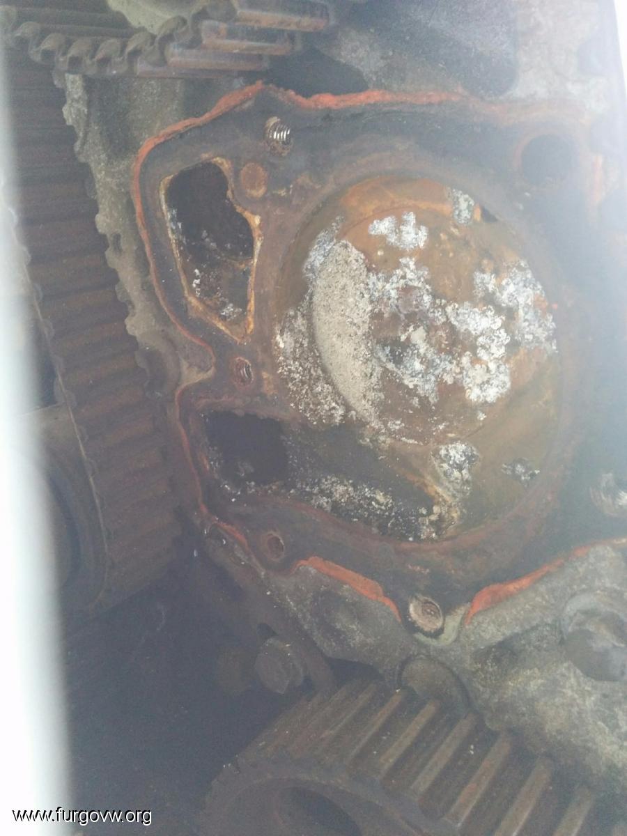

aqui son mas visibles las marcas por perdidas de aceite, mas que probablemente tendra la junta del depresor del freno dañada

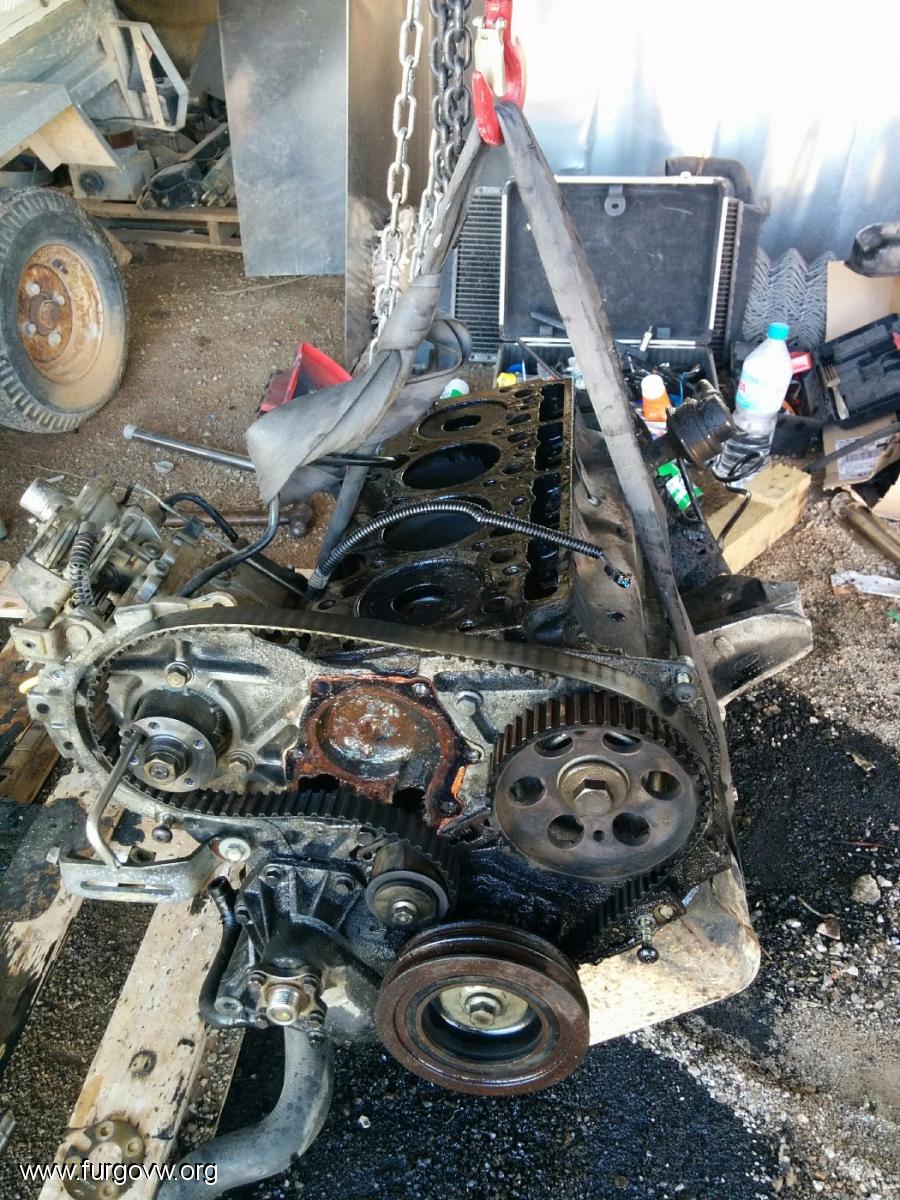

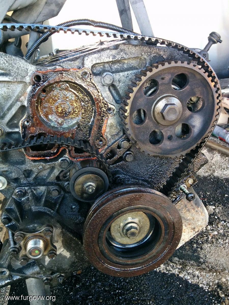

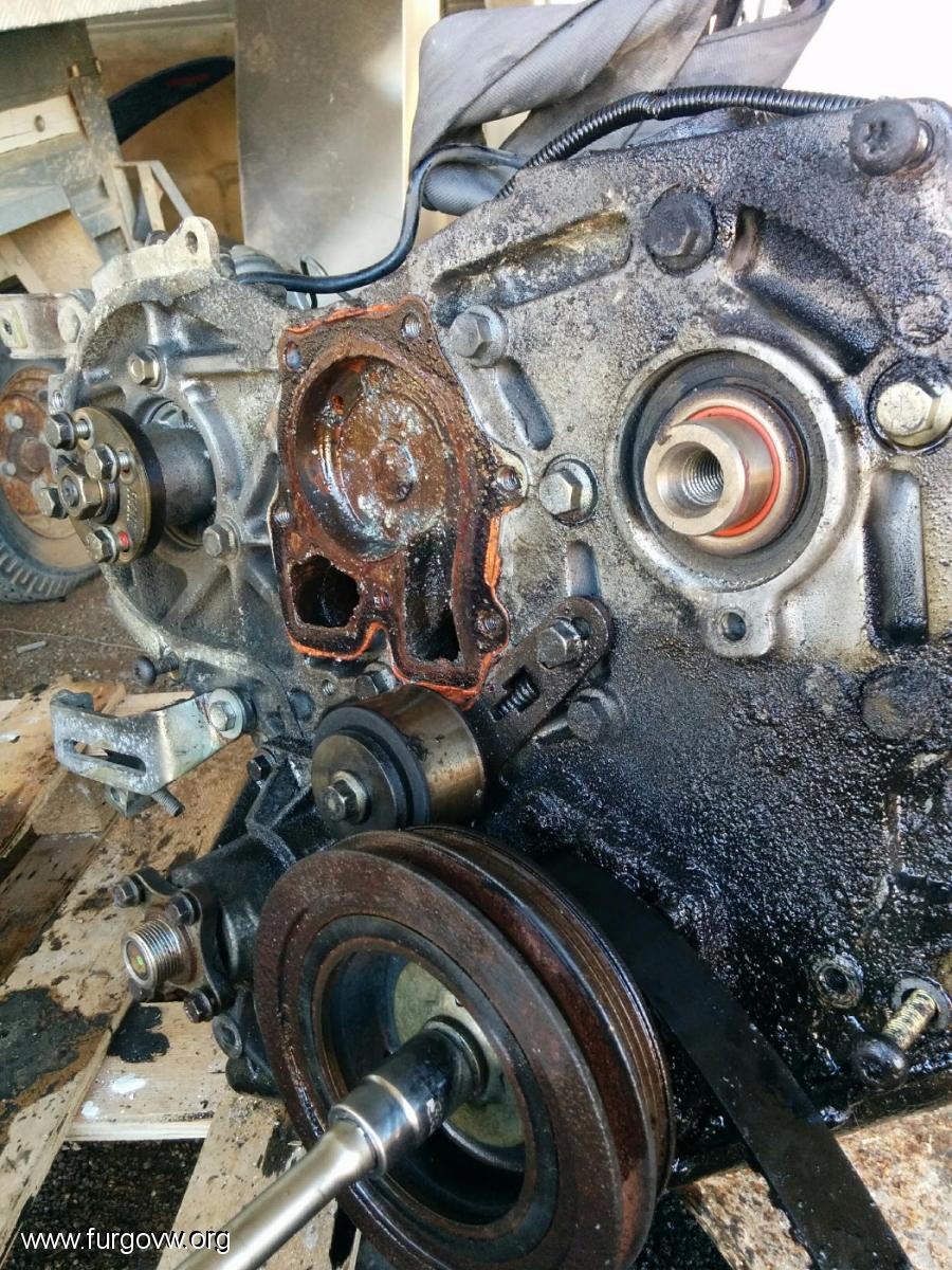

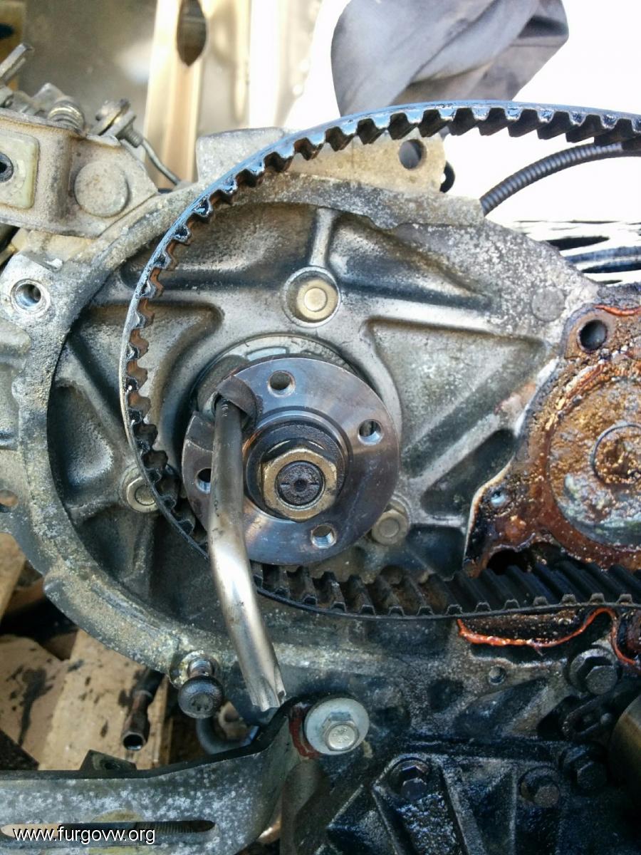

desmontando bomba de agua correas y elementos varios del motor, como podreis apreciar en la siguiente imagen los daños que un mal mantenimiento pueden provocar, sobre todo la tonteria de meter agua del grifo en nuestros motores, damas y caballeros de la sala, el agua de españa, sobre todo la del sur no se puede ni beber, imaginad meterla en un motor
dia 4 creo
moviendo el motor se me volco y casi 12 litros de aceite al suelo
llegados a este punto no me habia dado cuenta, pero si pensais desmontar y cambiar todo o almenos parte en vuestros motores, sacad el tornillo del cigueñal lo primero de todo, porque aqui me empece a dar cuenta queno tenia manera de trabar el giro del motor para sacarlo
aqui podeis ver el momento exacto en que me di cuenta de la cagada tan grande que habia hecho
viendo que no tendria manera de bloquear por arriba me decidi a atacar por abajo
cada grupo de tornillos en bolsas individuales preferiblemente bien etiquetadas, que nunca sabremos cuanto tardaremos realmente en acabar esta odisea

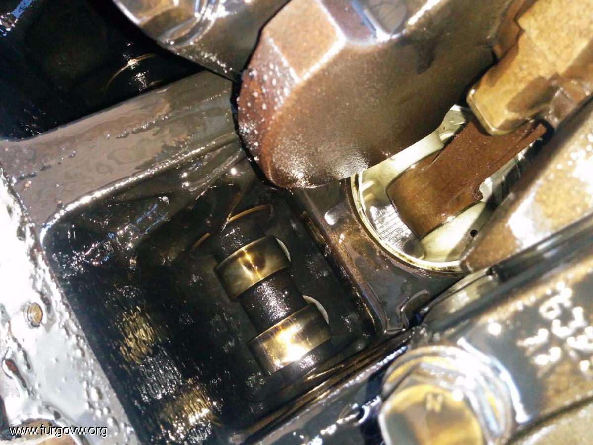

he aqui el corazon de la bestia

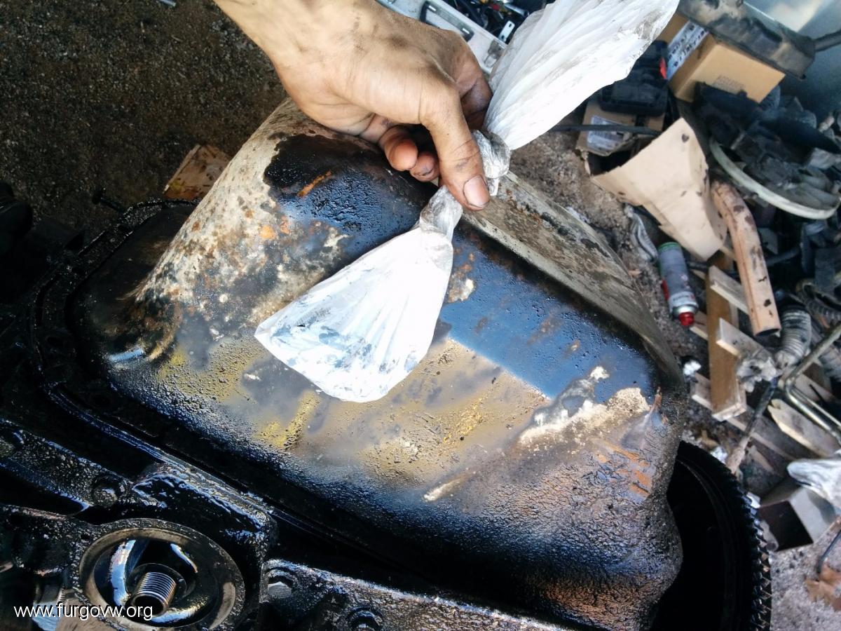

no se si se aprecia en la foto pero el motor tenia en su interior varios recovecos con aceite viejo y denso que se ve que dificultaba el acceso del aceite nuevo a las piezas, es muy importante hacer los cambios correspondientes a tiempo y si teneis la oportunidad haced como yo y limpiadlo todo

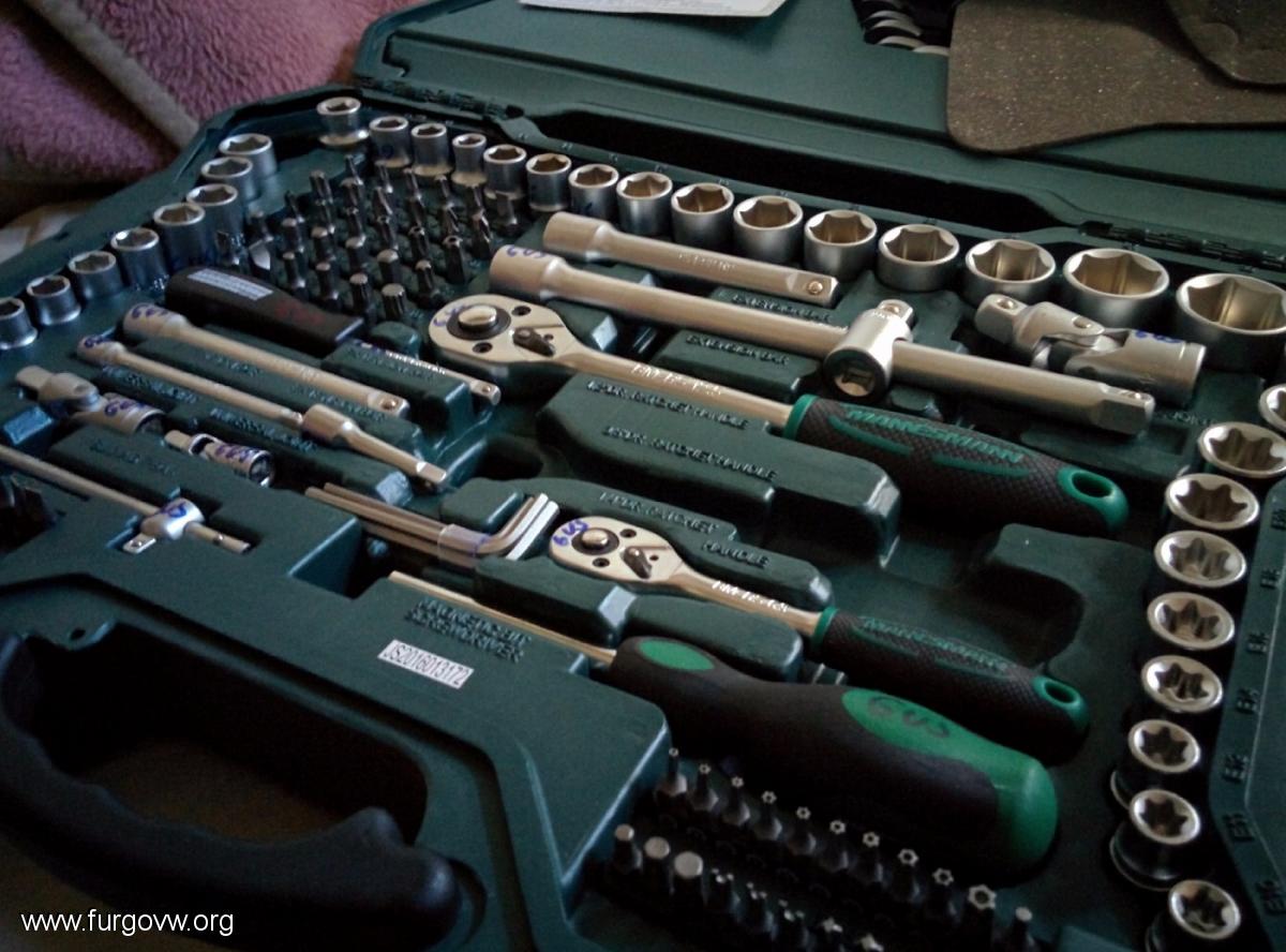

un par de dias despues de la ultima foto me llego este juguete nuevo, y empezo una larga lista todavia  hoy inacabada de herramientas nuevas

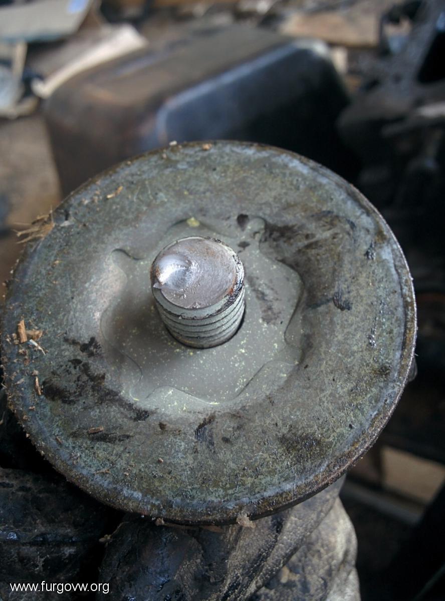

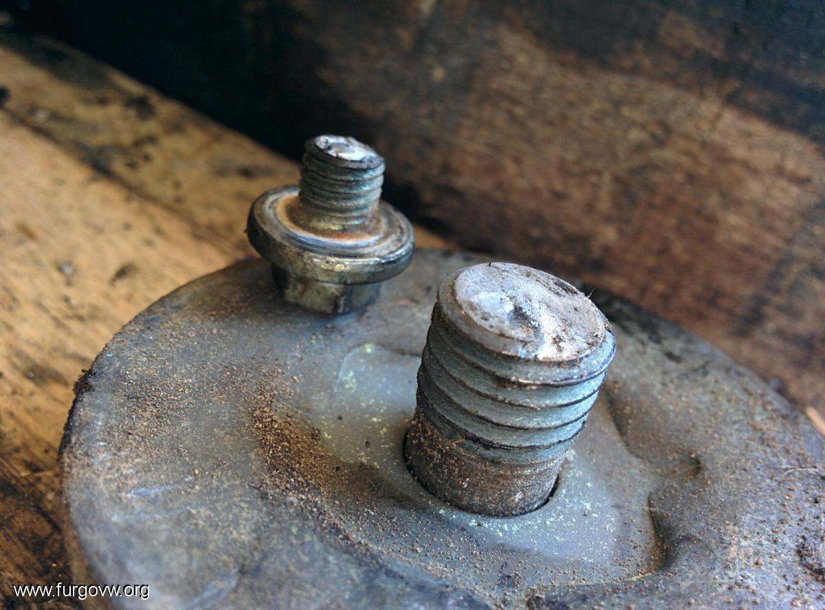

BOOM HEADSHOT .lengua2 .lengua2 .lengua2 .lengua2 .lengua2 .lengua2

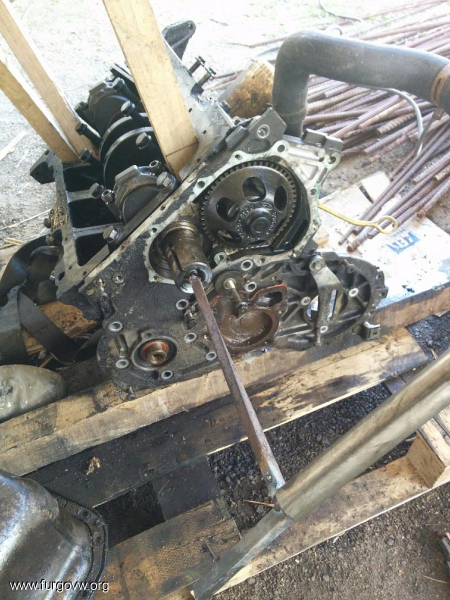

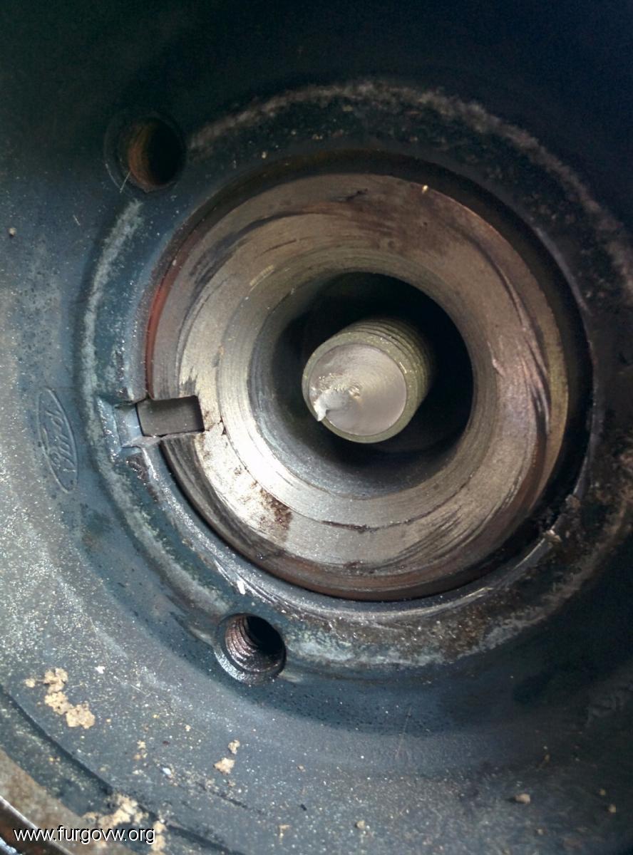

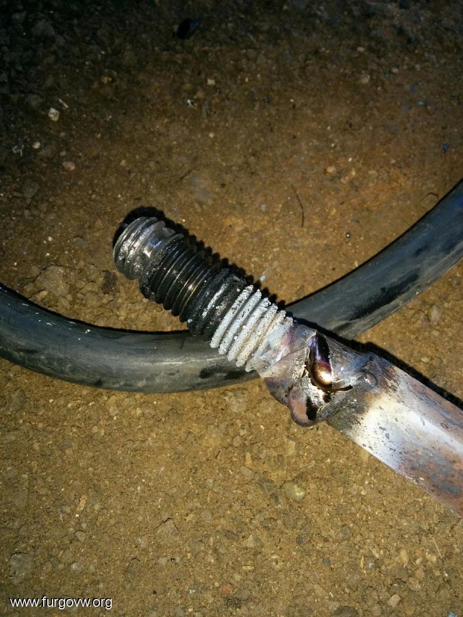

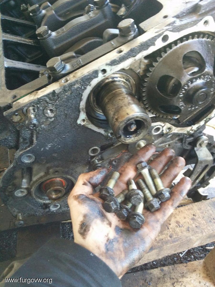

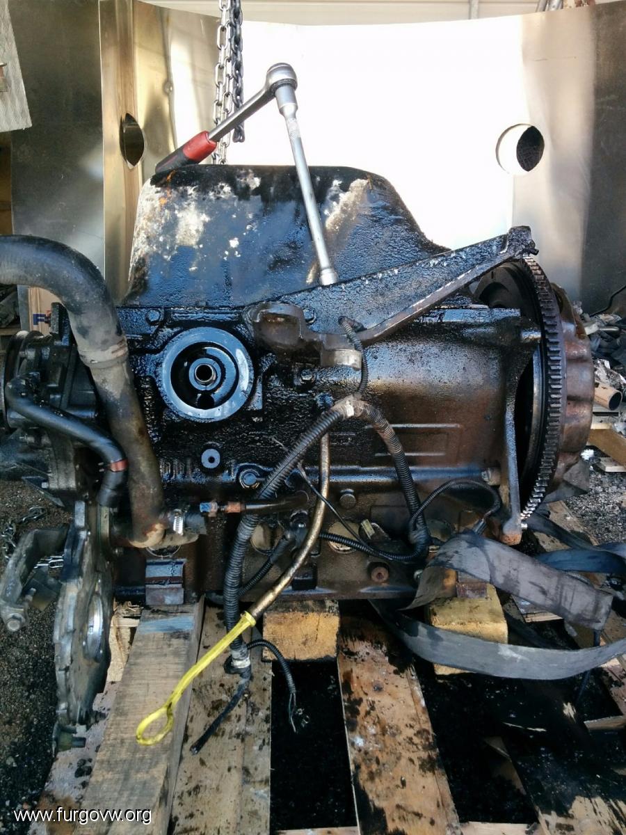

a la mierda el tornillo del cigueñal, esto fue terrible, tarde dias y dias en sacarlo, no os imaginais el bajon que fue y el suplicio que fue sacarlo, no le deseo esto a nadie, estuve a punto de comprar otro cigueñal y hacerme un toallero con este
creo que no hay foto pero para bloquear el motor meti dos listones de madera bloqueando el giro del cigueñal trabando los contrapesos
aumenta la pila de piezas que desmonto
aqui despues de sacar el cigueñal con un extractor gigantesco, deberia haberle sacado una foto, era casi tan grande como el motor, super desproporcionado, uno tenia que sostener el extractor y el otro darle a la tuerca, creo que era para helices de barco o algo asi

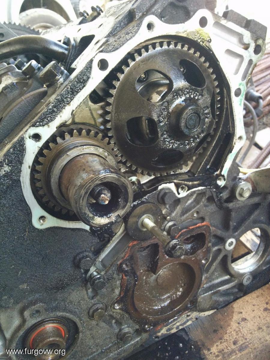

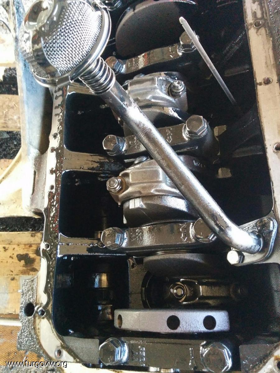

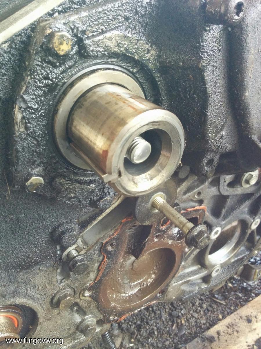

a por la bomba del aceite ya que en ese momento lo del cigueñal quedo aparcado

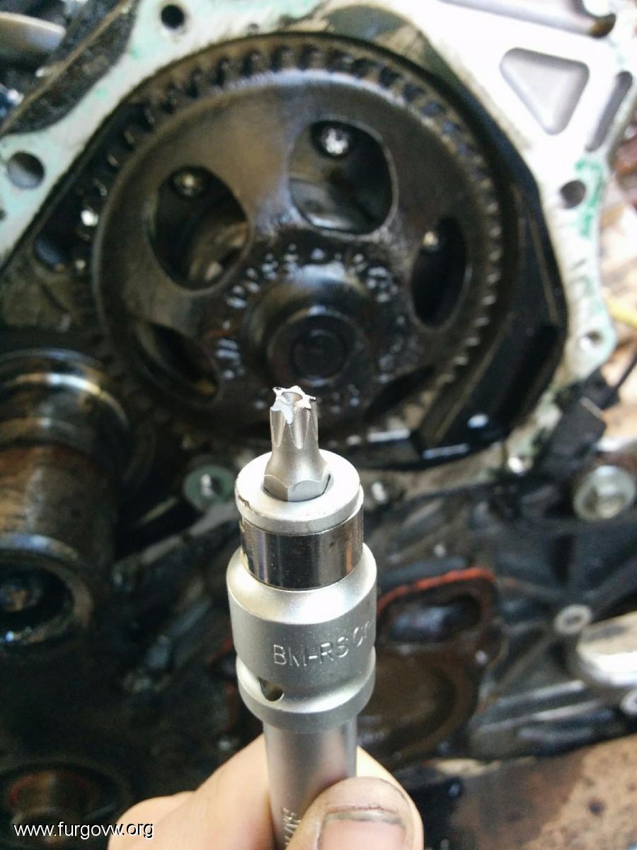

si usais torxs de seguridad para hacer el burro las vais a romper, sed mas listos que yo y perded un segundo en buscar las normales
no lograba desmontar la bomba asi que en un ataque decidi quitar toda la brida para ver por donde seguia cogida la bomba de aceite
y como seguia sin verlo le di x culo .meparto .meparto .meparto

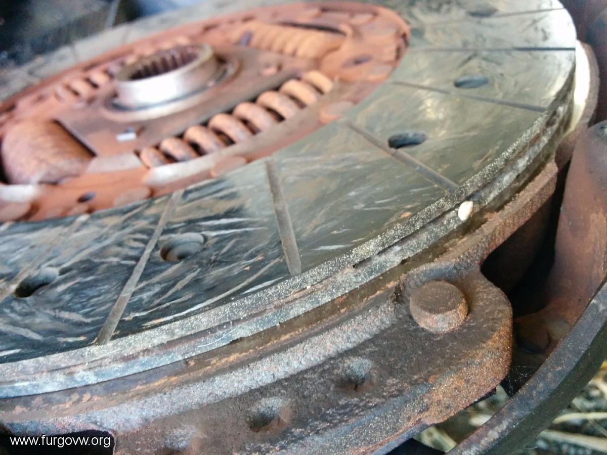

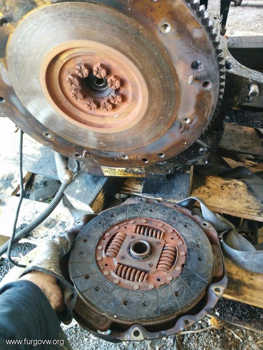

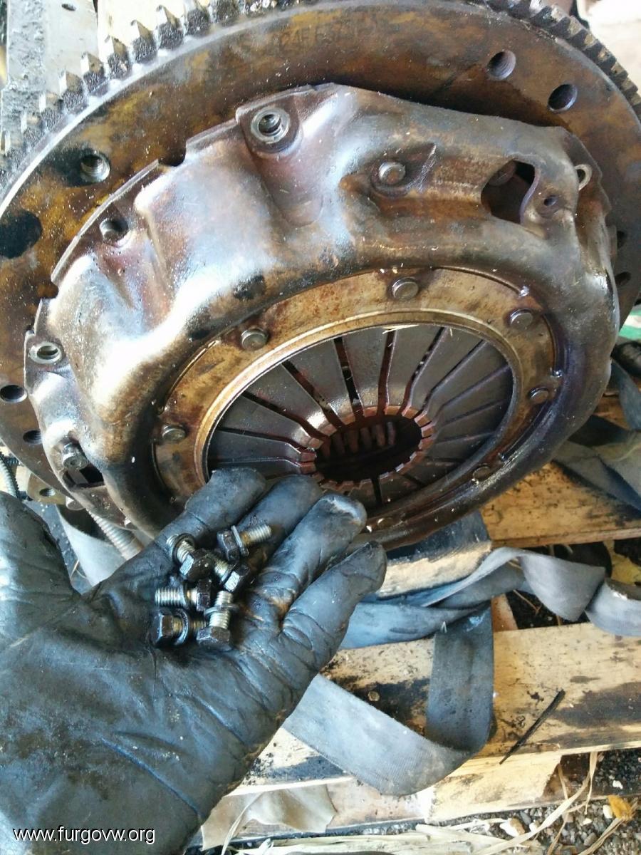

el embrague casi nuevo pero teniendo uno nuevo en su caja, a este le van a dar

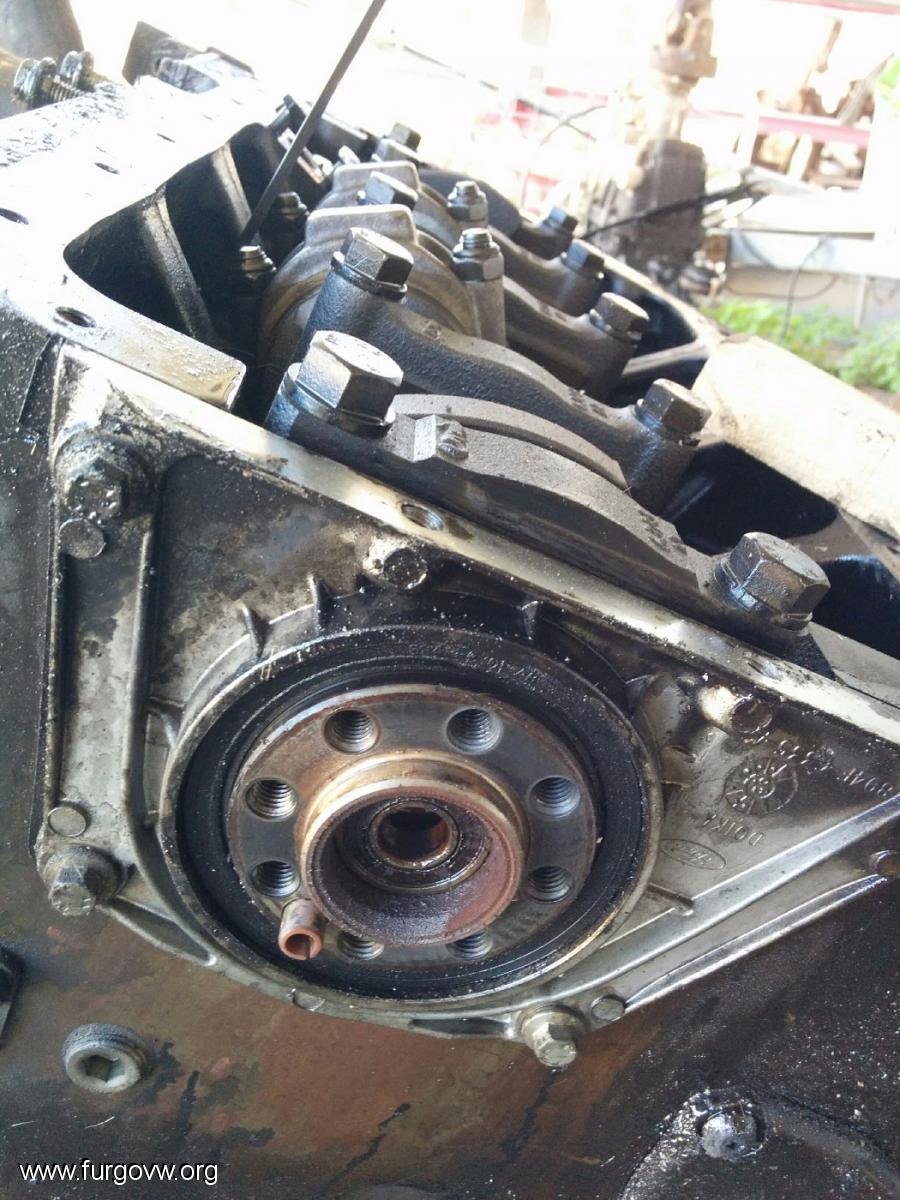

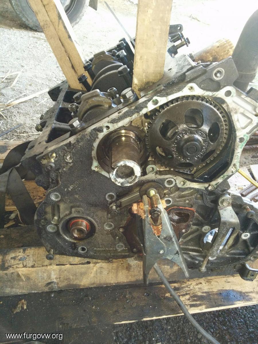

ya a la vista la tapa del reten

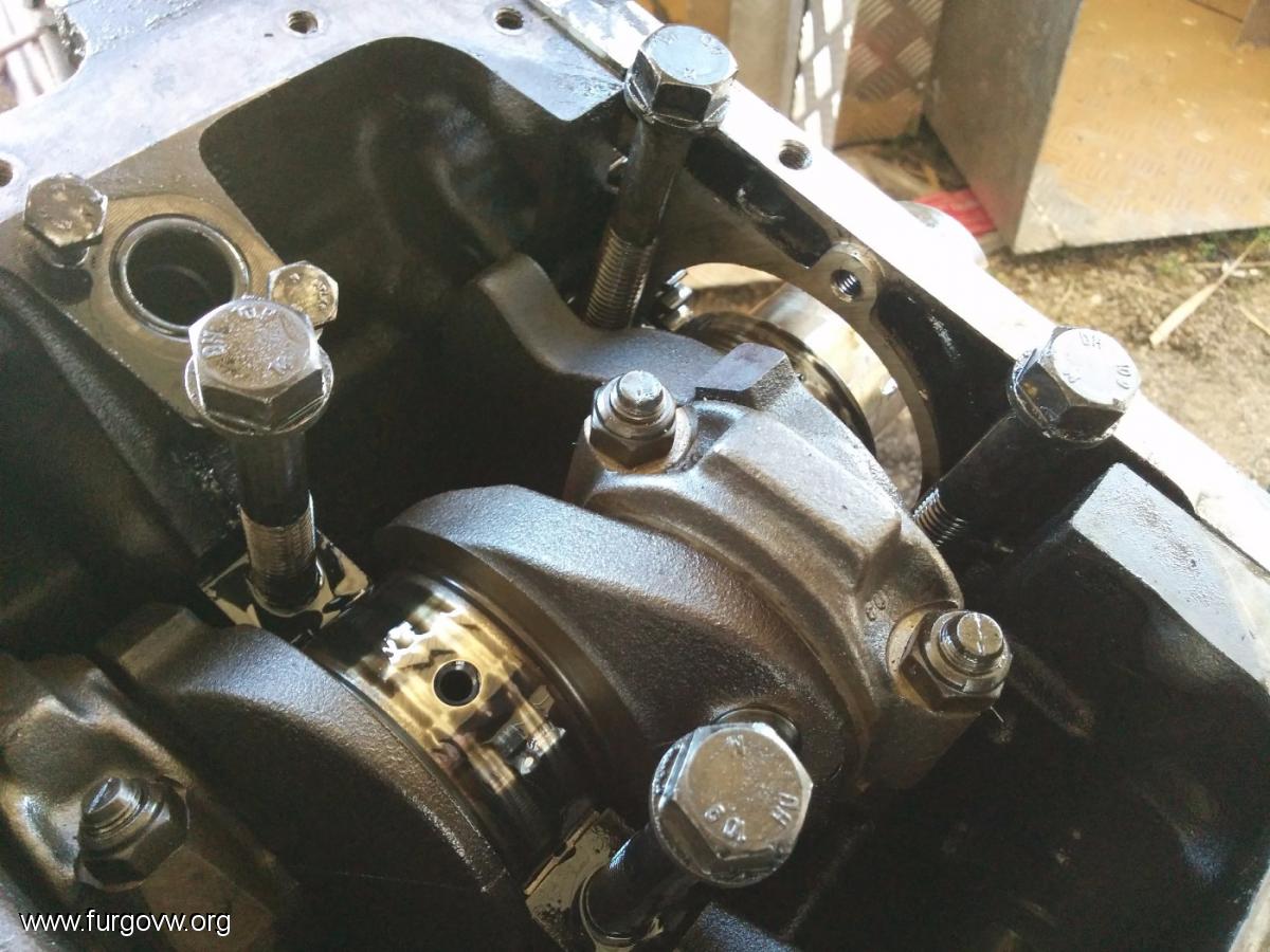

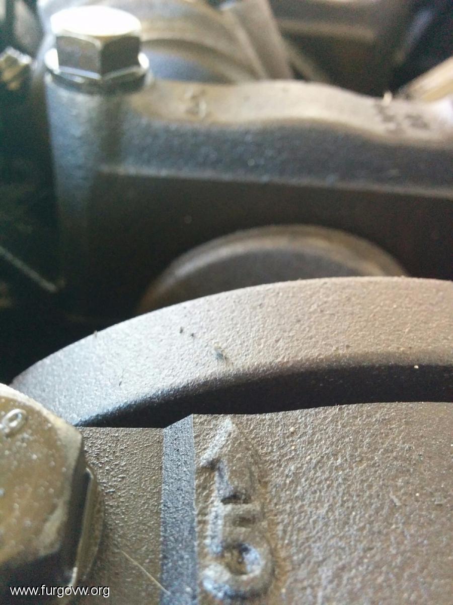

empezando a desmontar las torres
vienen muy bien el que esten numeradas
aqui casi del todo desmontado

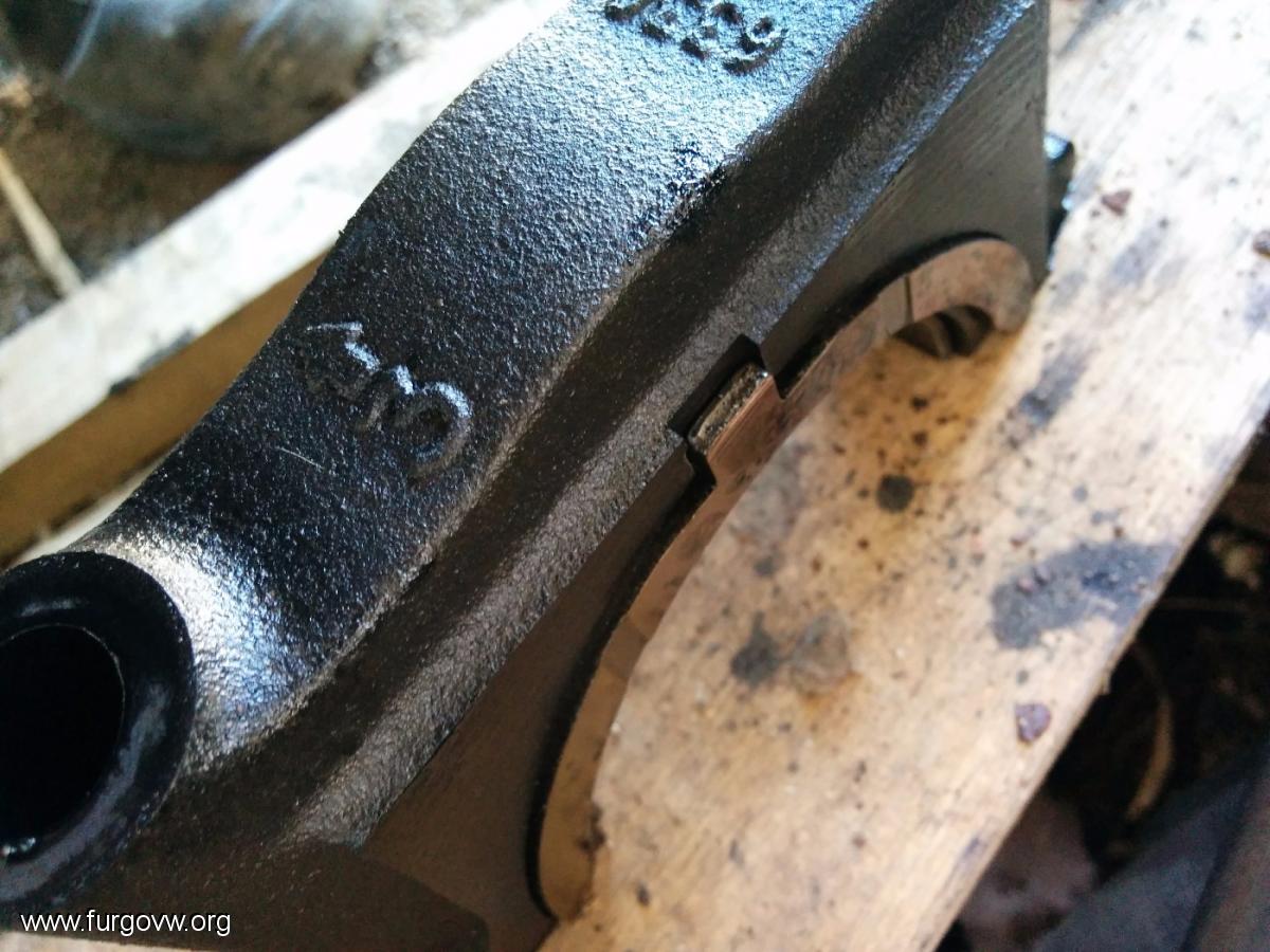

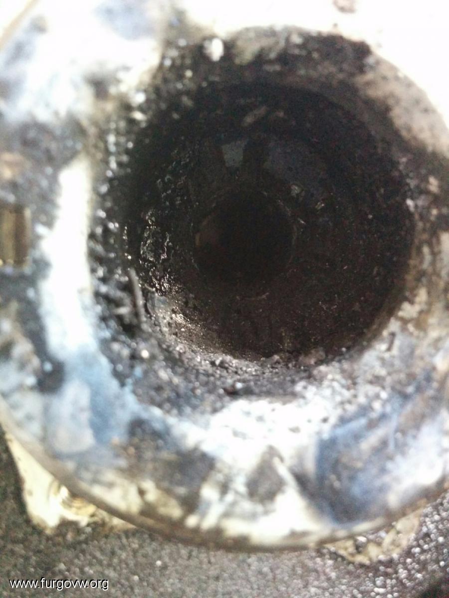

aqui se ve el sistema de bloqueo del cigueñal, he de decir que tuve que volver a montar las torres, solde una t de acero al tornillo el cual tuve que recargar y parti muchas veces la union, soldadlo directamente con electrodos de inox o 7016 son mucho mas duros que el rutilo (6013)

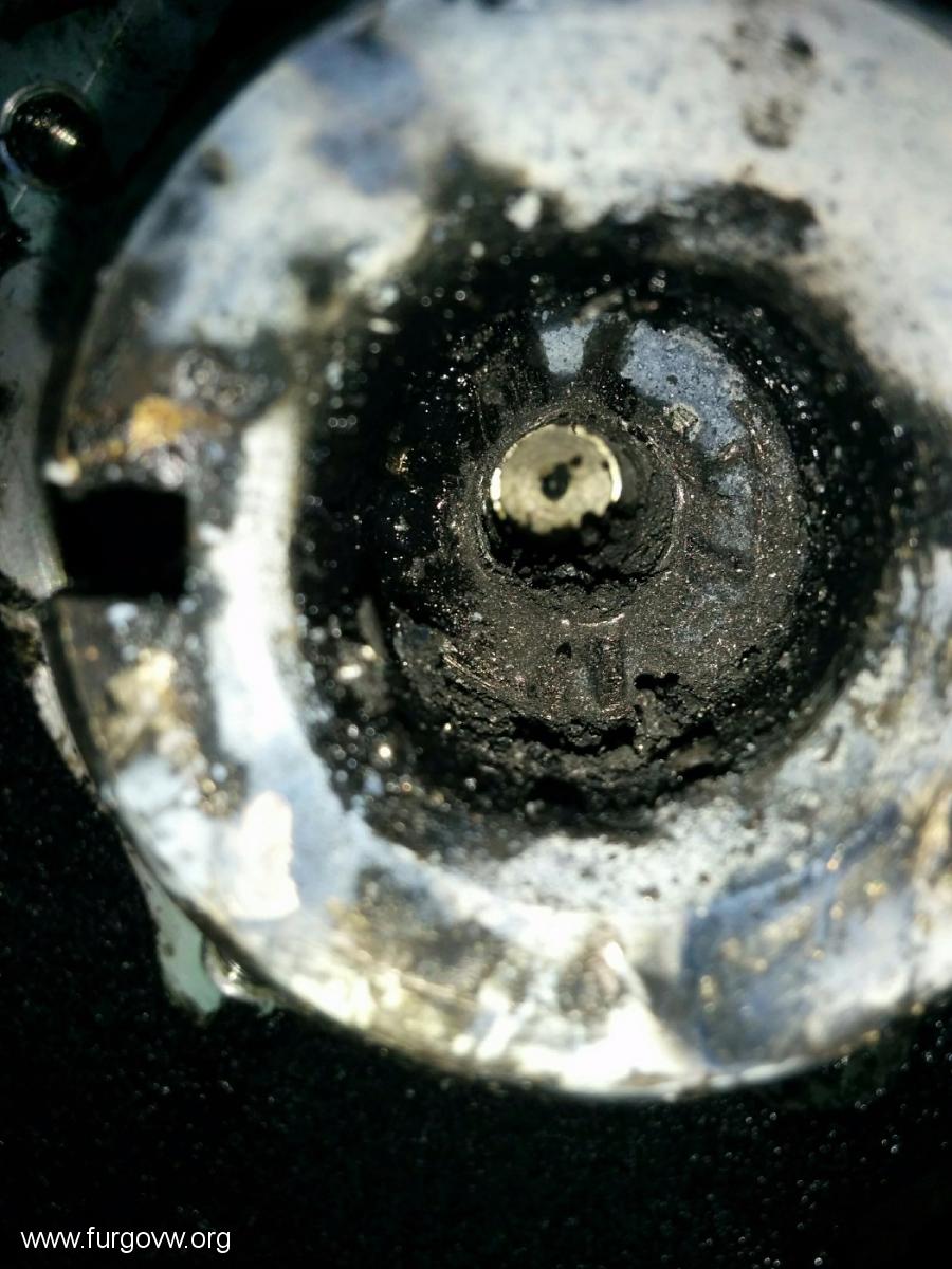

asi quedo el interior del cigueñal despues de tanto soldar y partir, cuanta mas mugre metais menos metal jodereis, la grasa va muy bn aunque arde
un tornillo del tubo de agua decidio hacerse el chulo tambien
como dije antes me dejo de dias porque eso que acabais de ver fueron semanas
