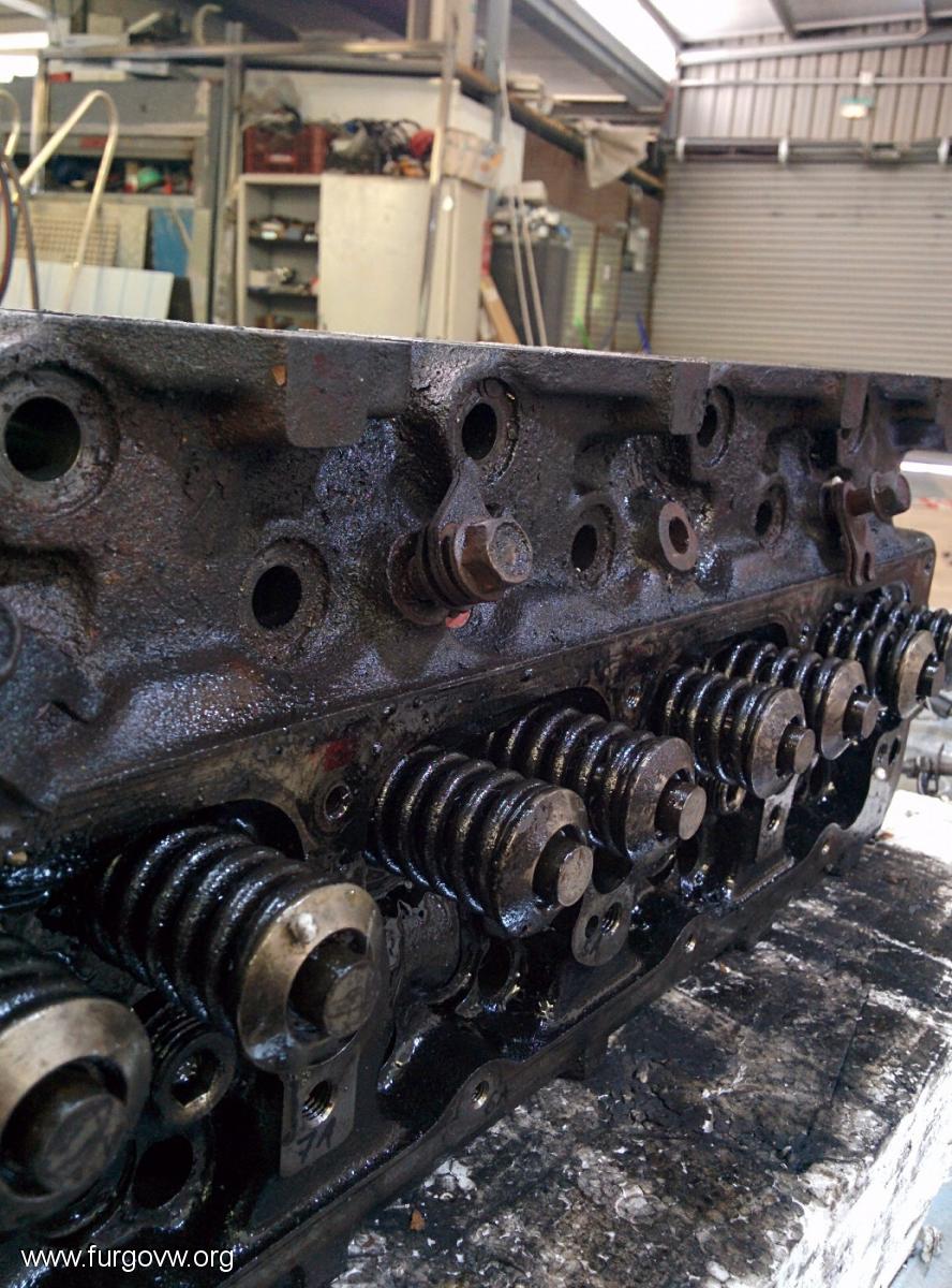

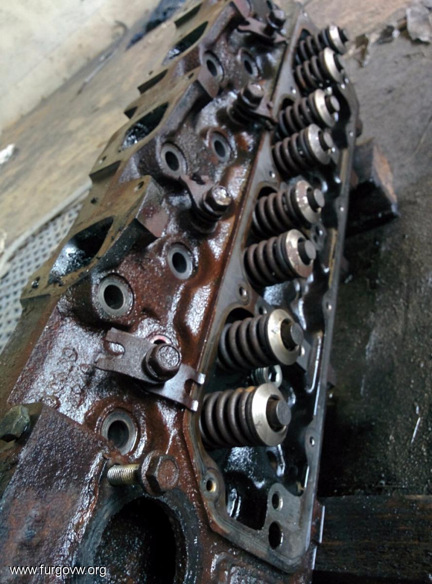

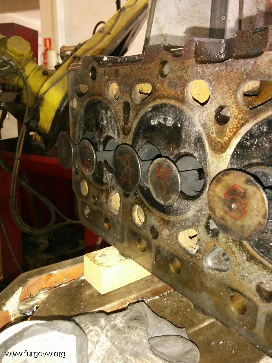

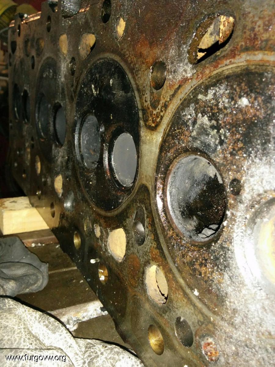

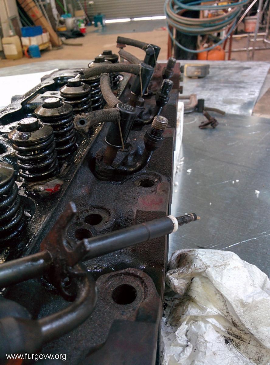

aqui toco culata, inyectores fuera
aqui la estuve petroleando con disolvente

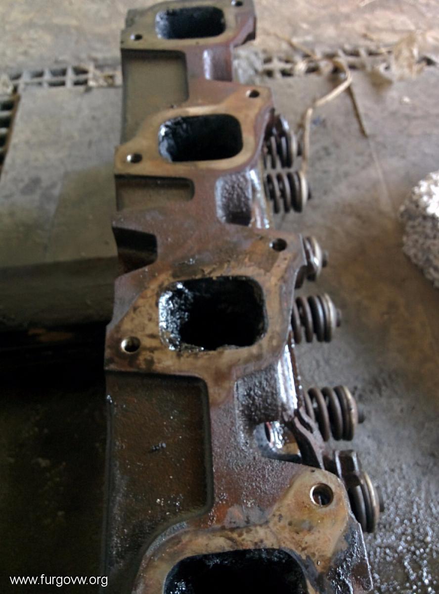

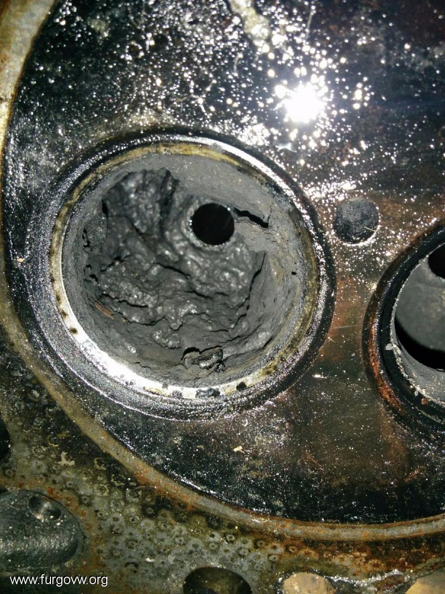

os podeis imaginar la de carbonilla que tenia la admision

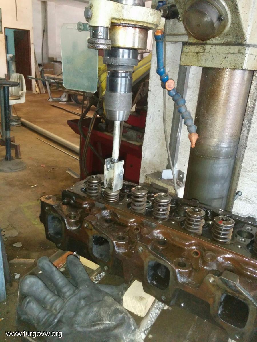

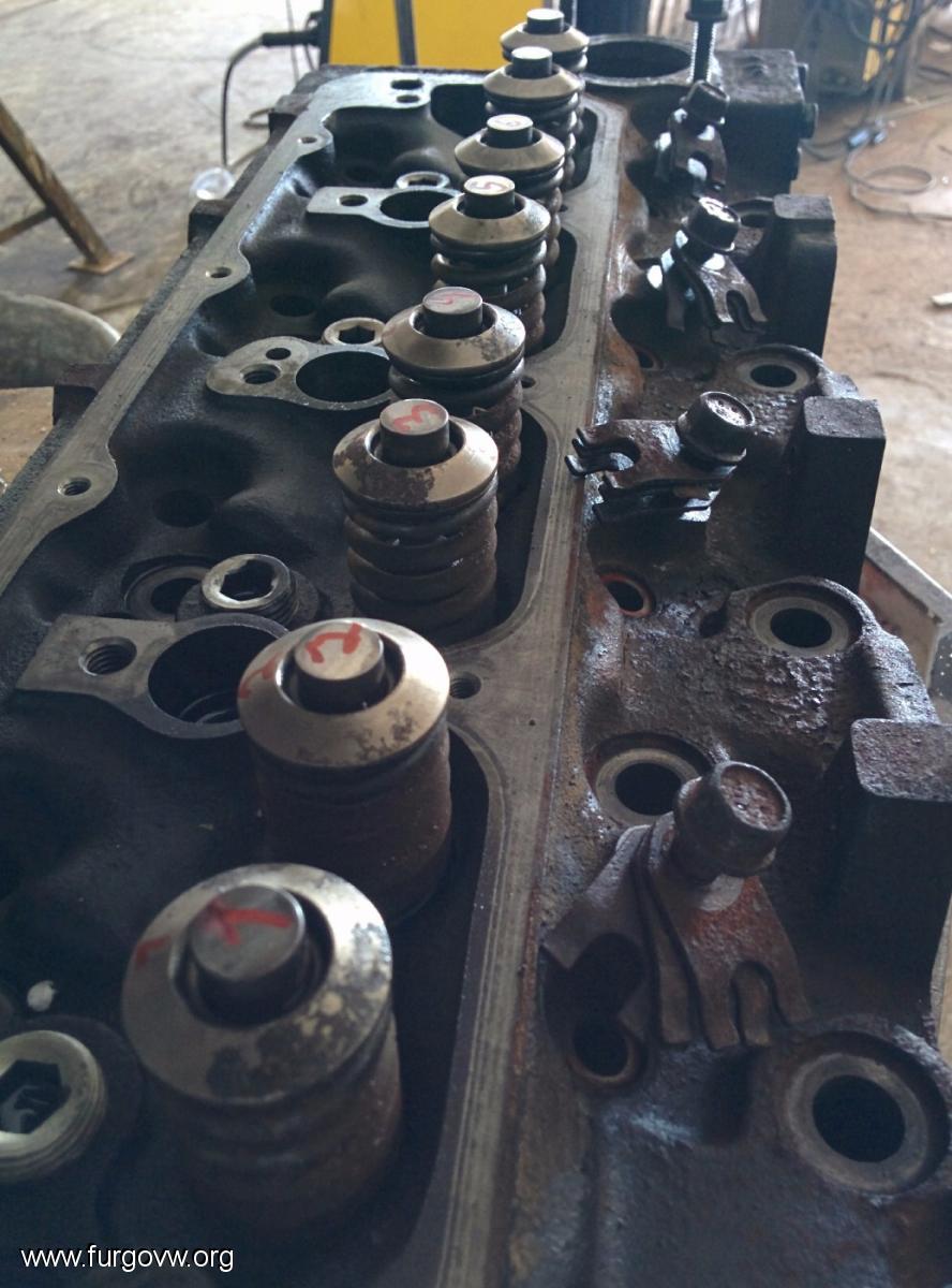

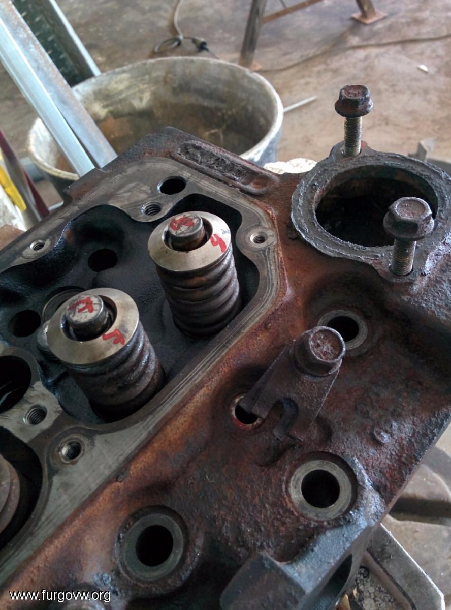

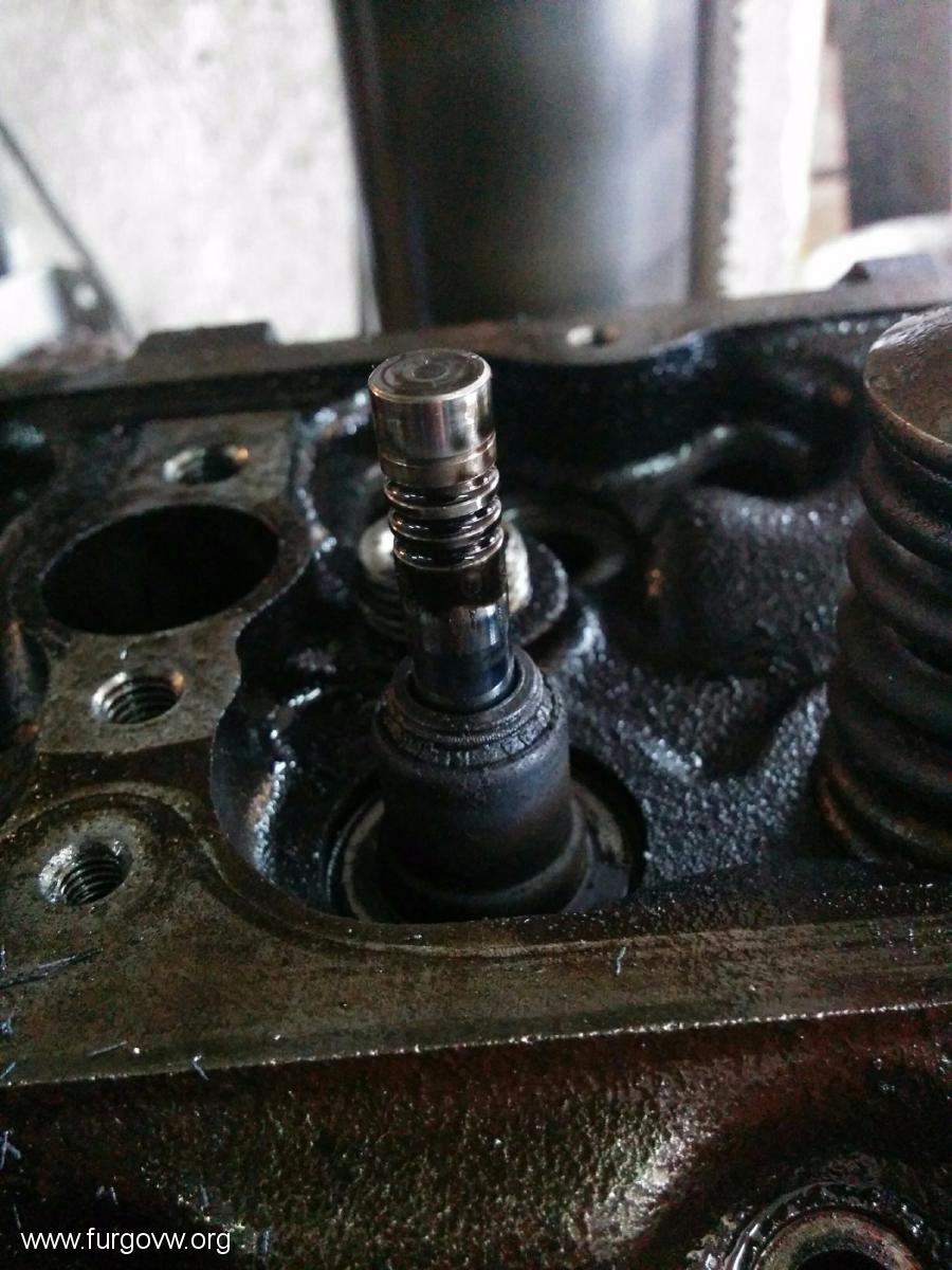

enumerando muelles y casquillos

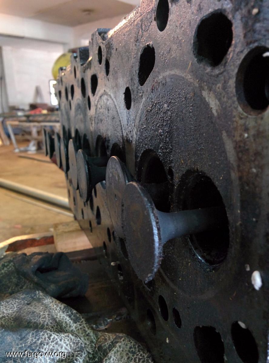

los retenes de las valvulas, totalmente cuarteados
mi super llave de valvulas totalmente hand made plus taladro de banco con bloqueo ;D

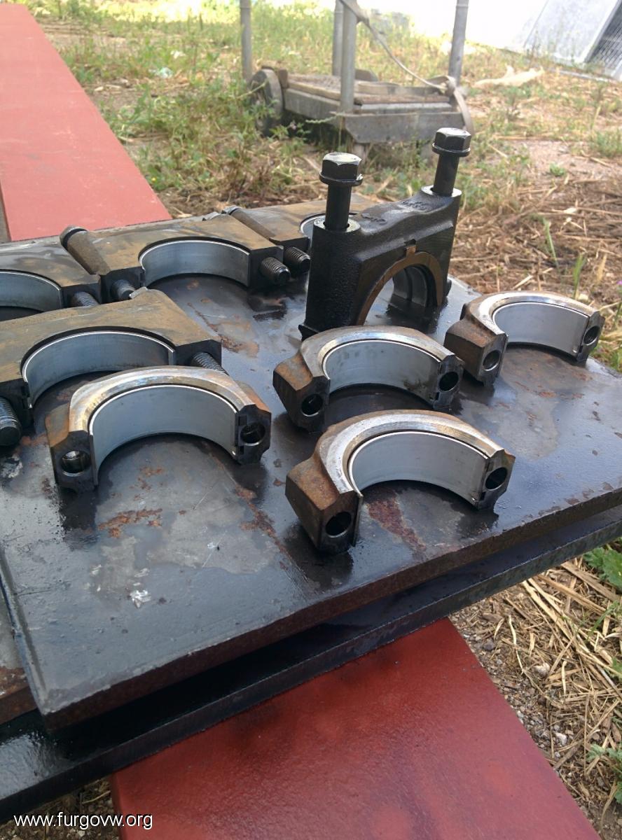

enumerando las valvulas de cada cilindro
no es que estuviera nueva precisamente

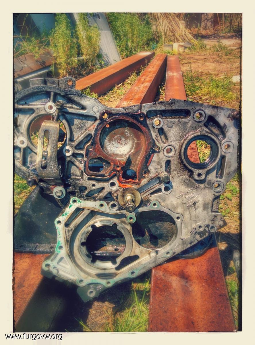

al fin salio la maldita bomba del aceite, se ve que meneandola un poco se desencajo y salio

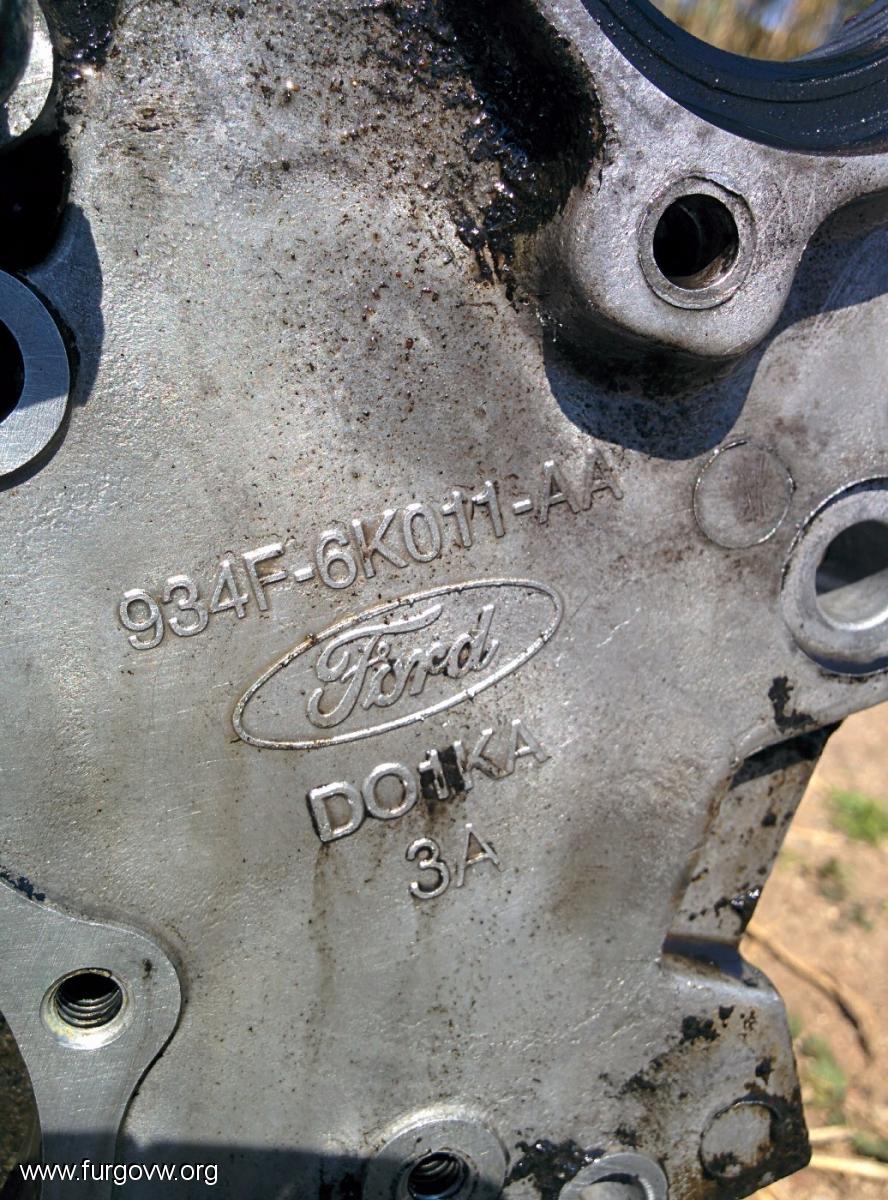

hostia, pero si tiene referencia

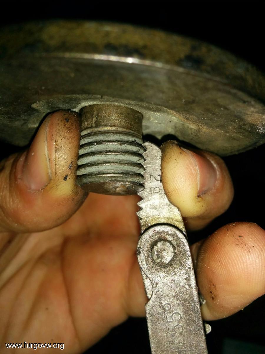

comprobando el paso de rosca y medidas del tornillo a la espera de conseguir uno similar y de restaurar la rosca dañada

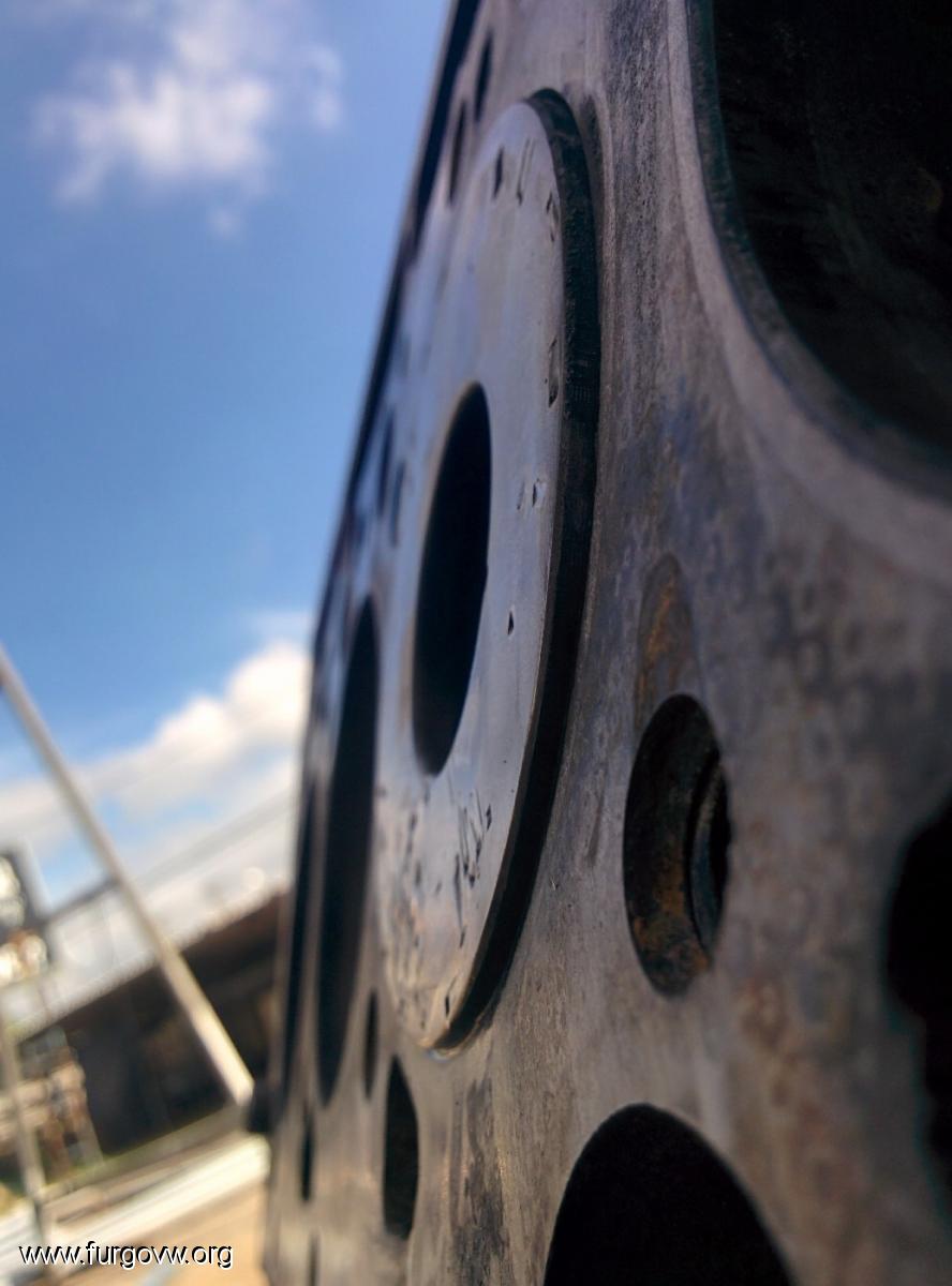

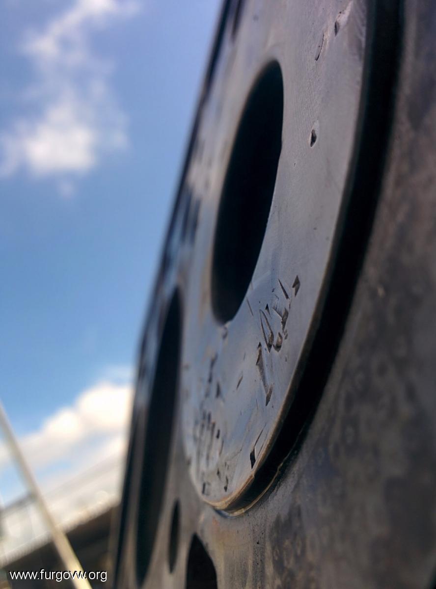

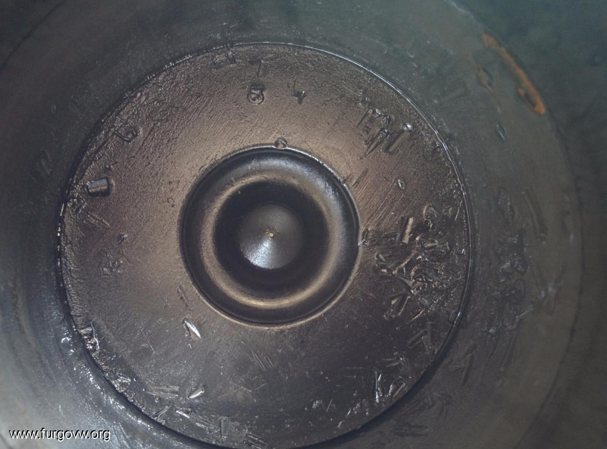

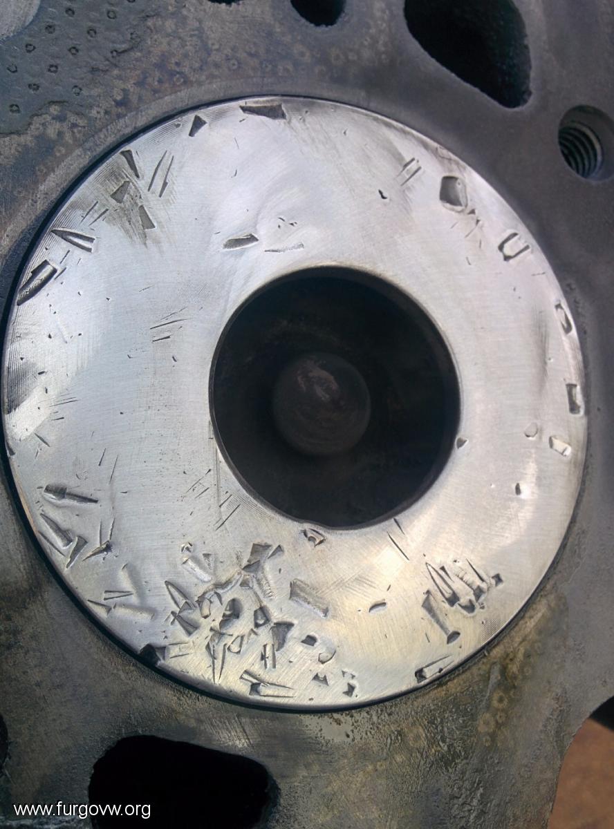

esto me toco mucho los huevos, se ve que en alguna de las maderas donde estuve apollando el motor, habia un clavo, y el cabron me amoleteo todo el tercer cilindro, no afecto a la circunferencia  pero si ha la superficie, me acojono bastante pero hable con mecanicos he ingenierso que conozco y todo el mundo me dijo lo mismo, afectara si sera perceptible en el rendimiento de un furgon de casi 25 años, no asi que asi se ha quedado

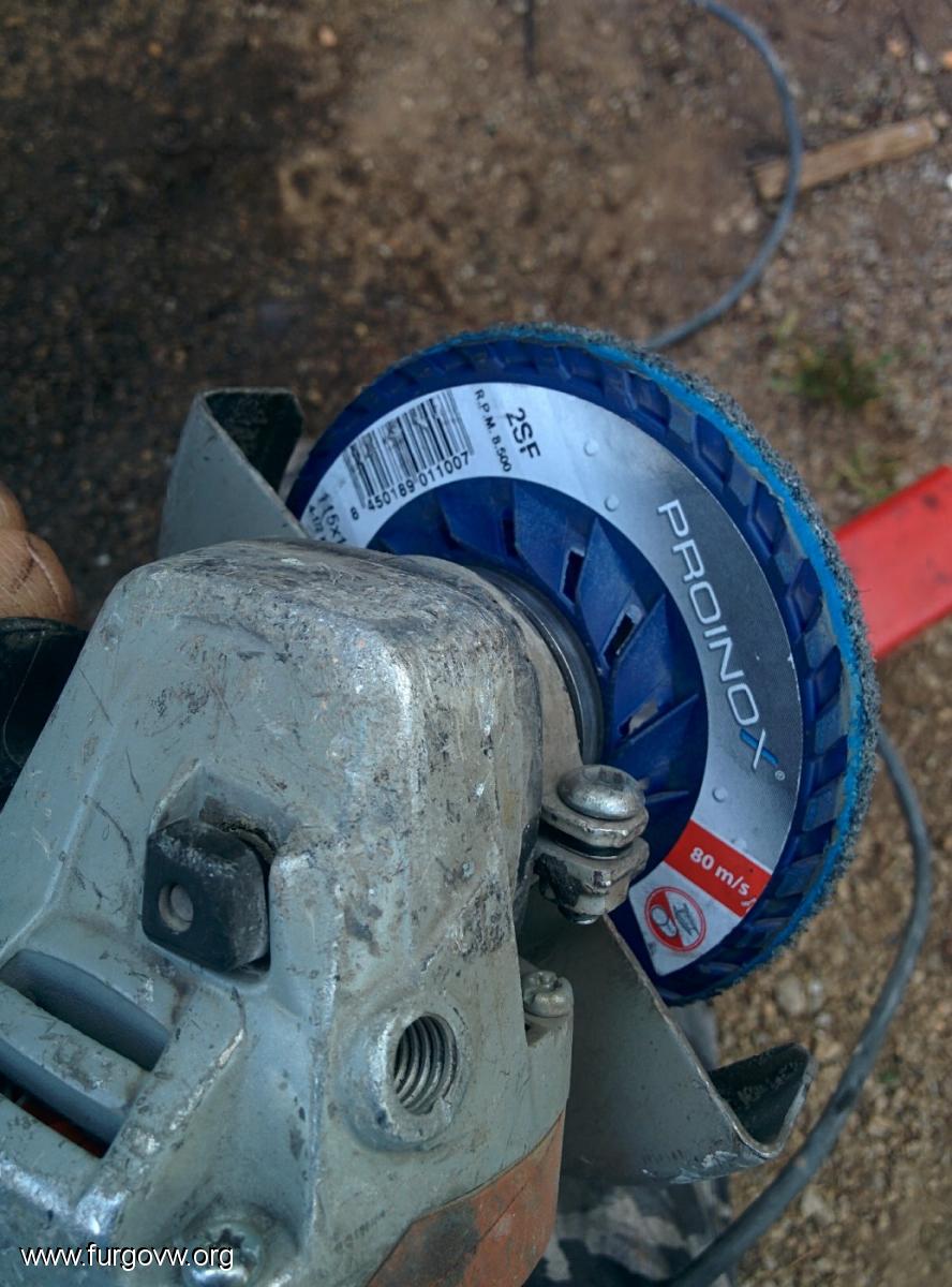

recomiendo mucho ese tipo de discos de una pasada para inox, son tan suaves que quitan solo la mierda y apenas comen metal, exelentes para quitar oxidos y suavizar aristas

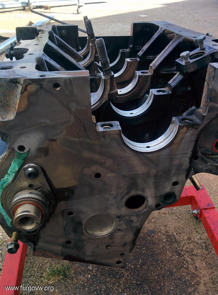

ahora si que si hdp, limpieza profunda
todo petroleado con limpia frenos, como 5 litros gaste
los restos de juntas los quite con el disco de radial antes mensionado, ni una raya a la superficie y la junta volo en minutos, hay que ir con cuidado y suavidad, si aprietas si que come metal

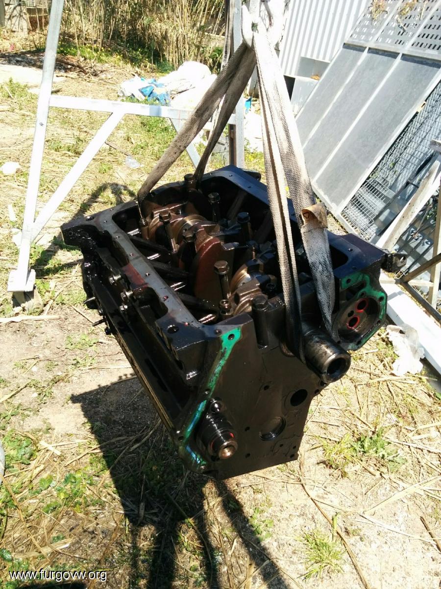

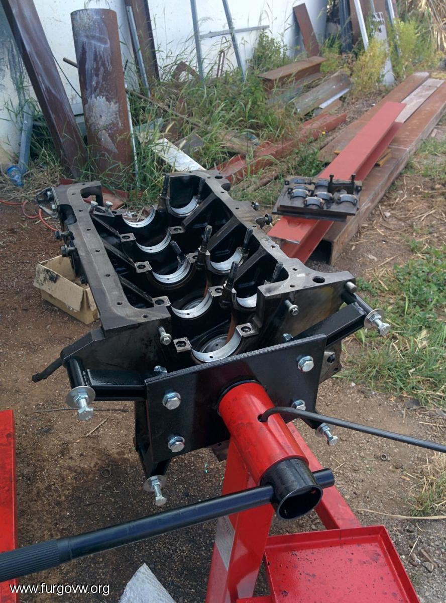

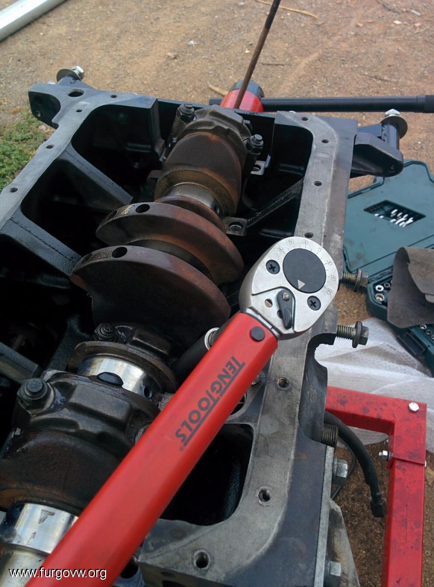

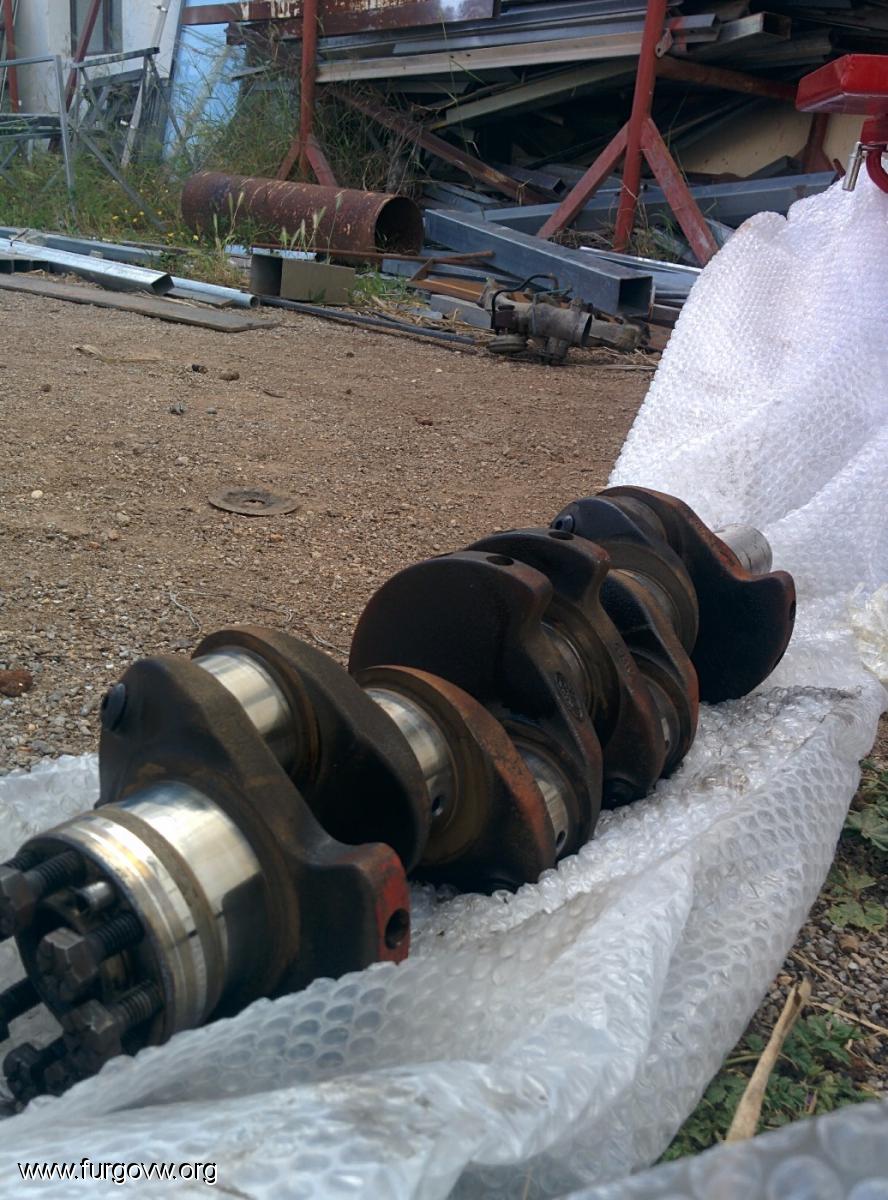

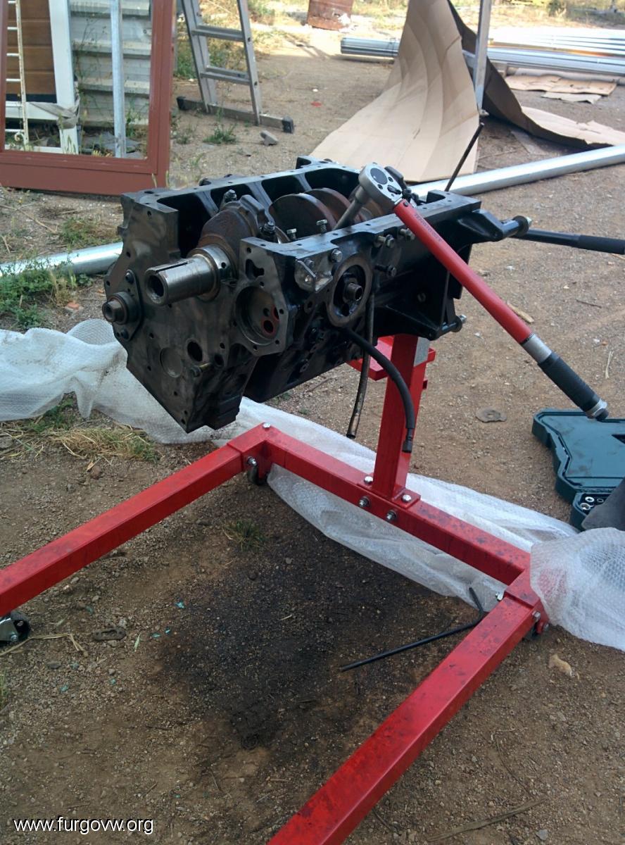

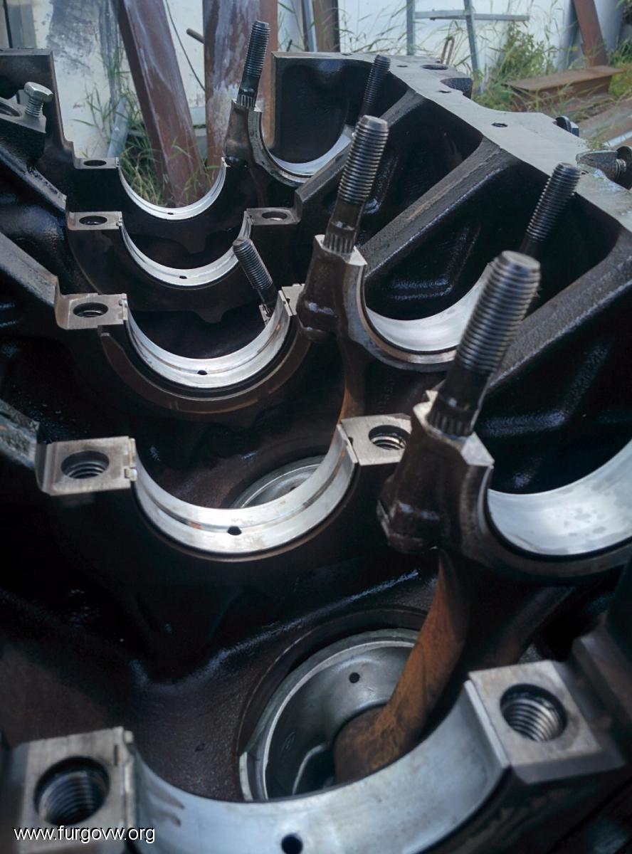

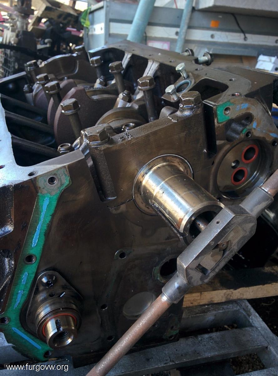

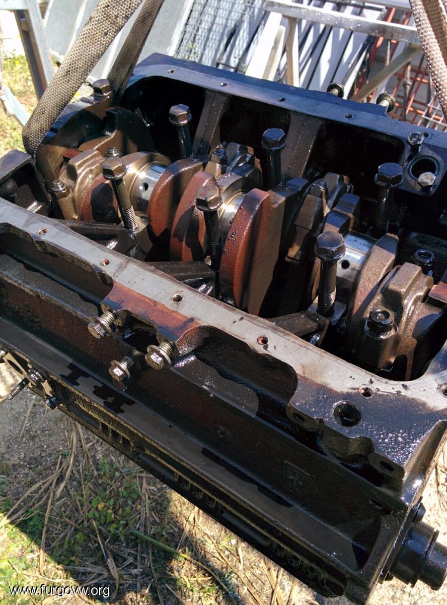

puse una varilla de acero apoyando en el bloque y las vielas, asi lo alinee todo para poder poner el cigueñal, muy pocas manos extras tocaron este motor, casi todo ha sido trabajo de un solo medio hombre(peso 60kg) asi que no seais flojos/as y dadle caña
aqui se aprecia la mas importante herramienta, un soporte de motor que me presto mi jefe, 80€ costo, no compre uno directamente porque no tengo donde almacenarlo pero no es nada caro

no parece el mismo motor

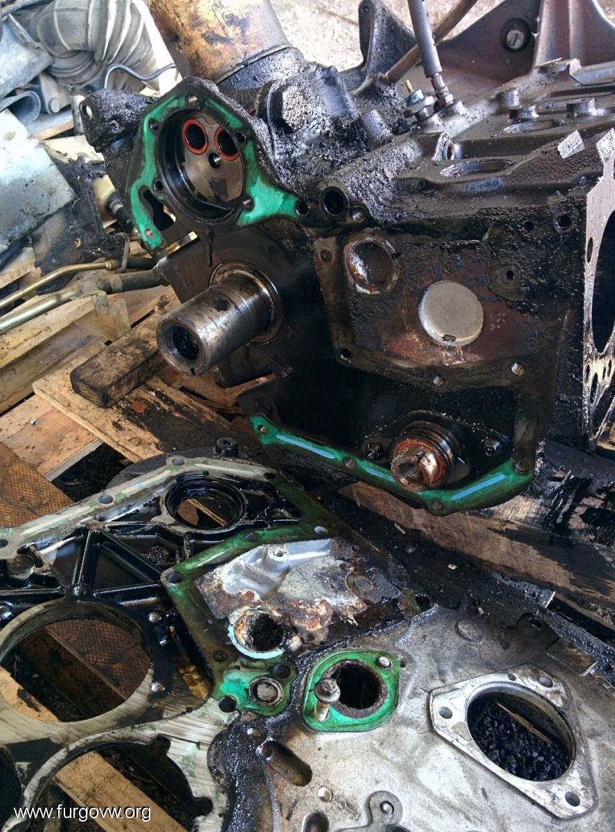

limpiando la caja de cambios
aqui montando la brida del motor
y cambiando retenes

¿Un clavo contra un motor y gana el clavo? :o Yo habría apostado a que el clavo se doblaría
El soporte ese del motor está muy guapo, ¿puedes contar algo más sobre él? Así intuyendo supongo que la "manivela" esa es para girar el motor y el tornillo que va por encima para fijar la posición. Y a la pieza negra con los cuatro tornillos le fijas una pieza que variará dependiendo del motor ¿Voy bien? ¿Y ahora lo que no me queda claro, como sujetas ahí el bloque? La palanca que tiene que soportar la barra vertical en la parte inferior debe ser bestial y por los tornillos que atraviesan da la sensación que tuviese alguna pieza maciza dentro. No parece difícil de fabricarse uno, pero po 80€ no merece la pena.
Redstar92
trabajo en una herreria asi que te puedo asegurar que es mas caro hacerlo uno mismo. con 80€ no pagas ni medio soporte entre el tiempo y el material que hace falta, si puedo esta semana le echo unas fotos al soporte
y hablando del clavo pues el piston es de aluminio asi que si el clavo araño la cabeza del piston
