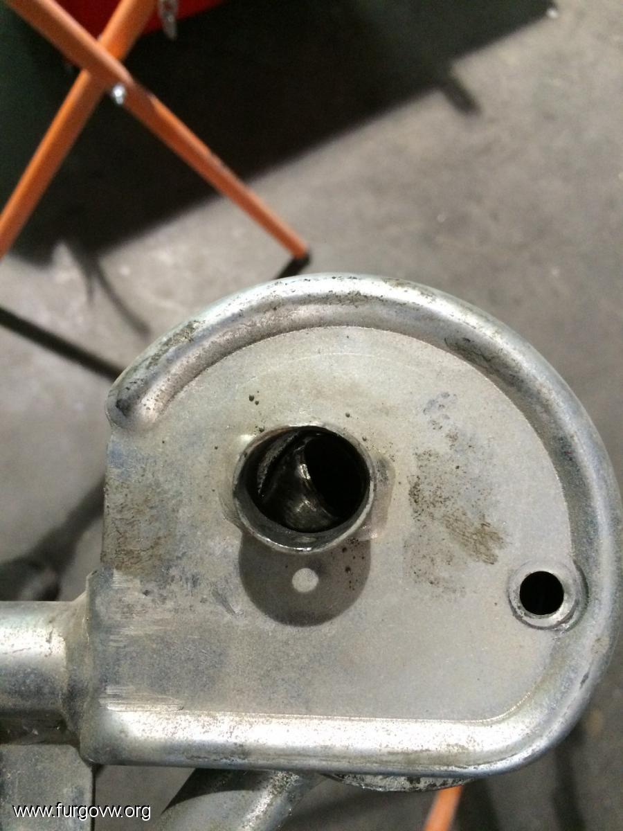

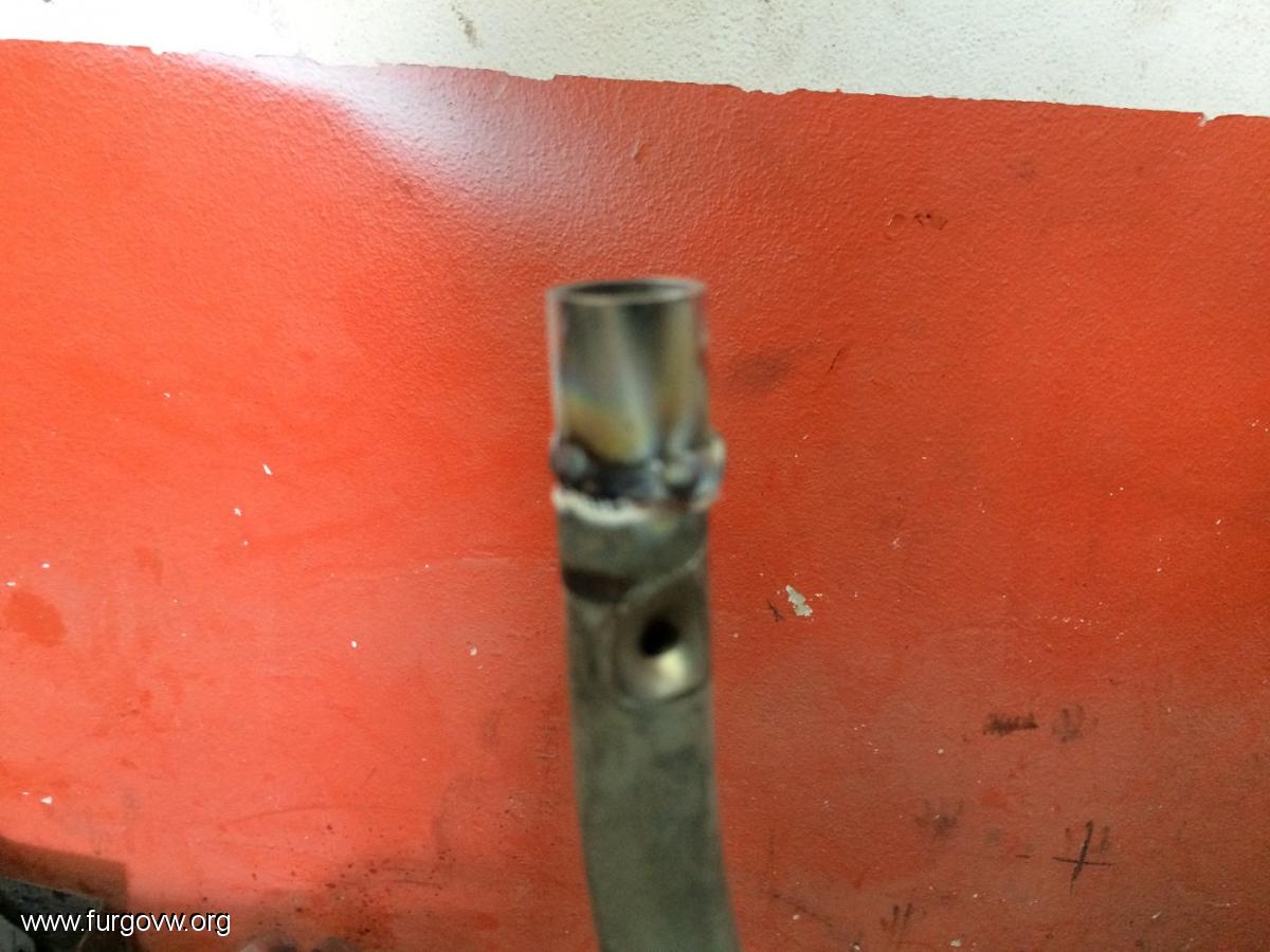

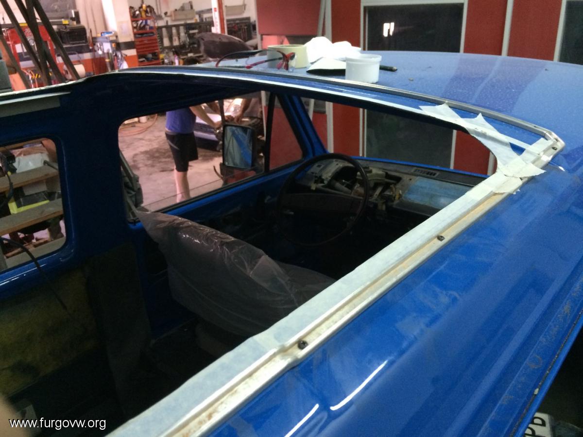

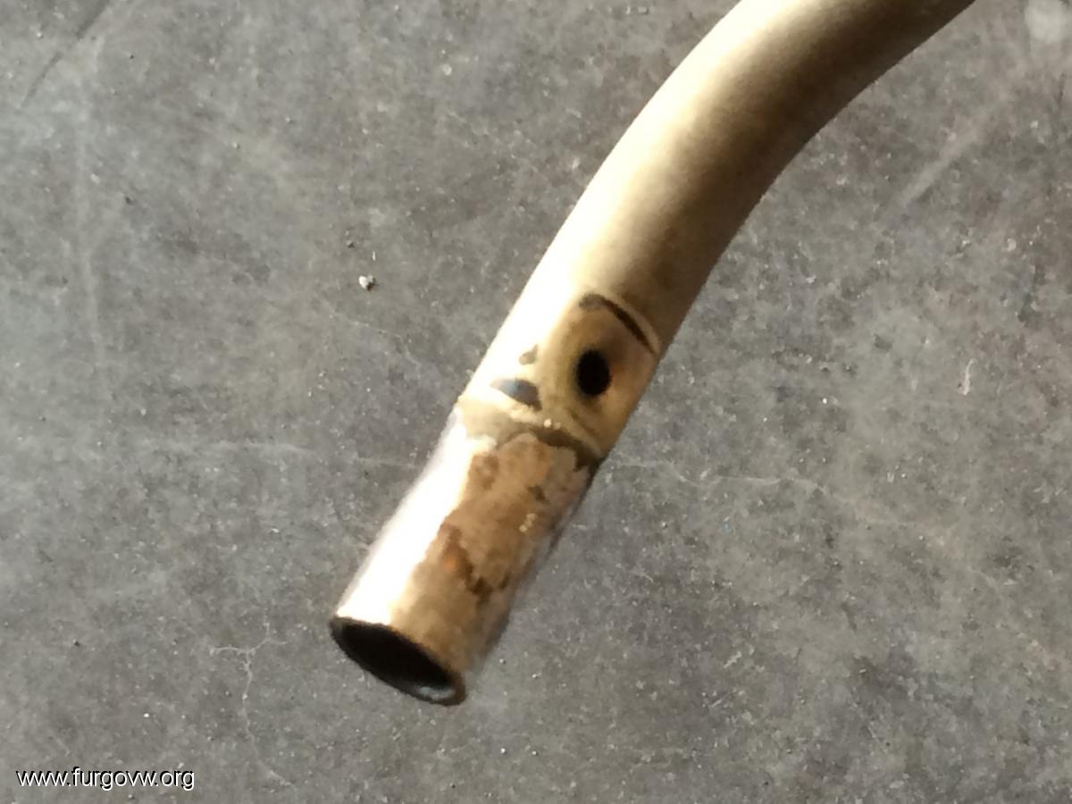

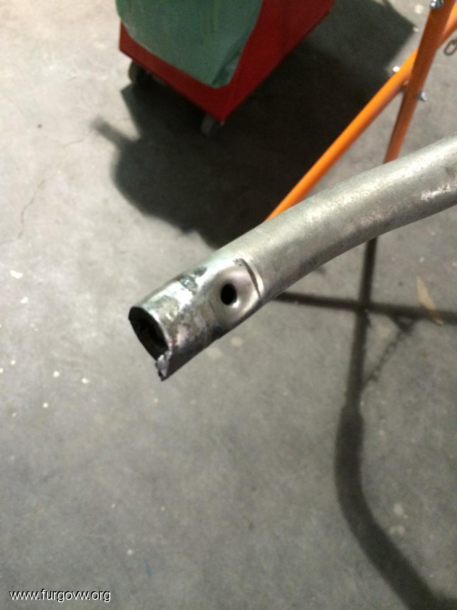

En algunos techos debido al uso se suele gastar el tubo de hierro donde gira la bisagra de las barras del soporte del techo y en el caso de Luis tenia un lado gastado del todo, hasta el punto de estar el tubo cortado, esta es la punta del tubo

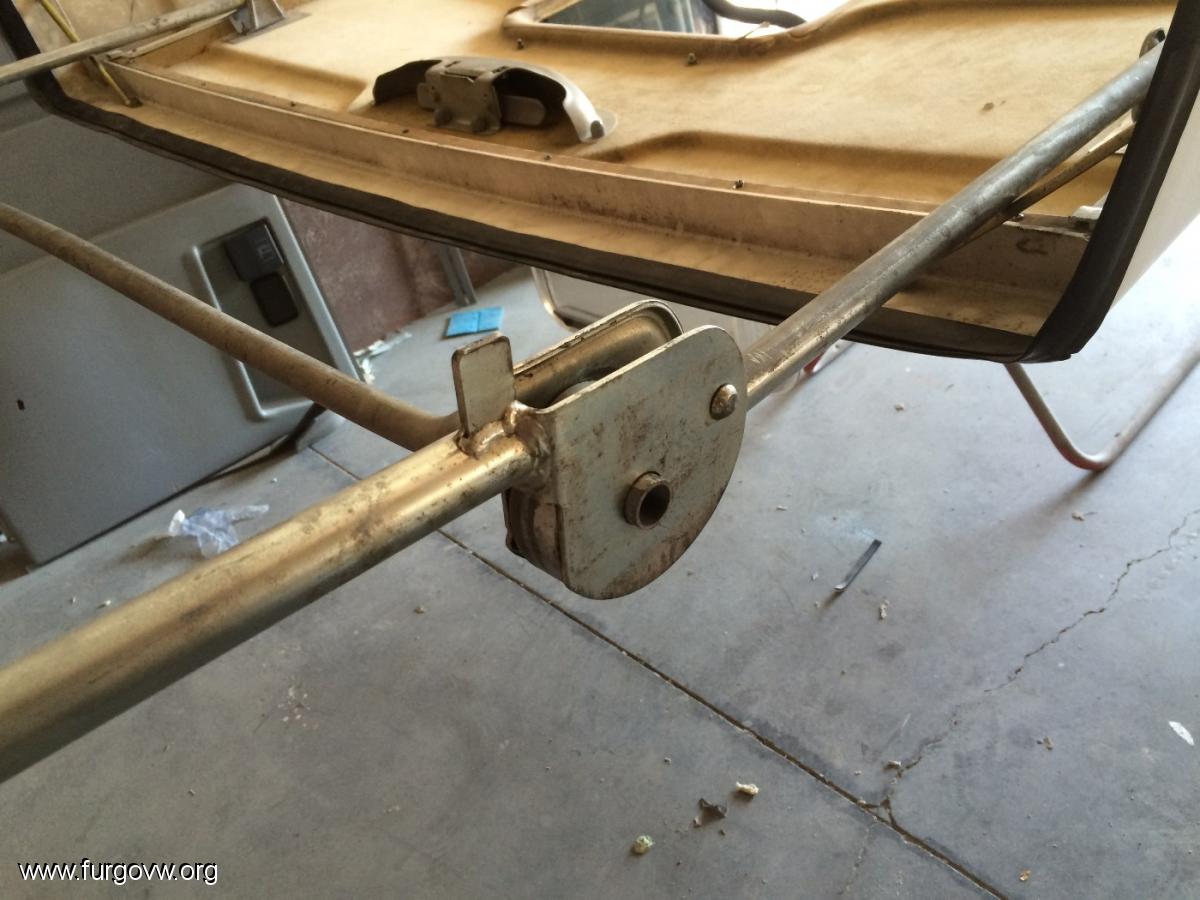

En el sistema de bisagra podeis ver el trozo de tubo cortado que aun permanece ahí dentro
Corte un tubo del mismo diámetro y largo para rehacerlo

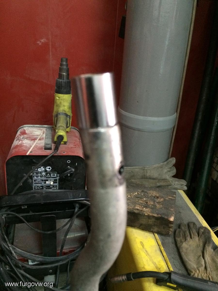

Ya lo tengo soldado ahora a pulirlo
Aquí lo podeis ver ya pulido y montado de nuevo

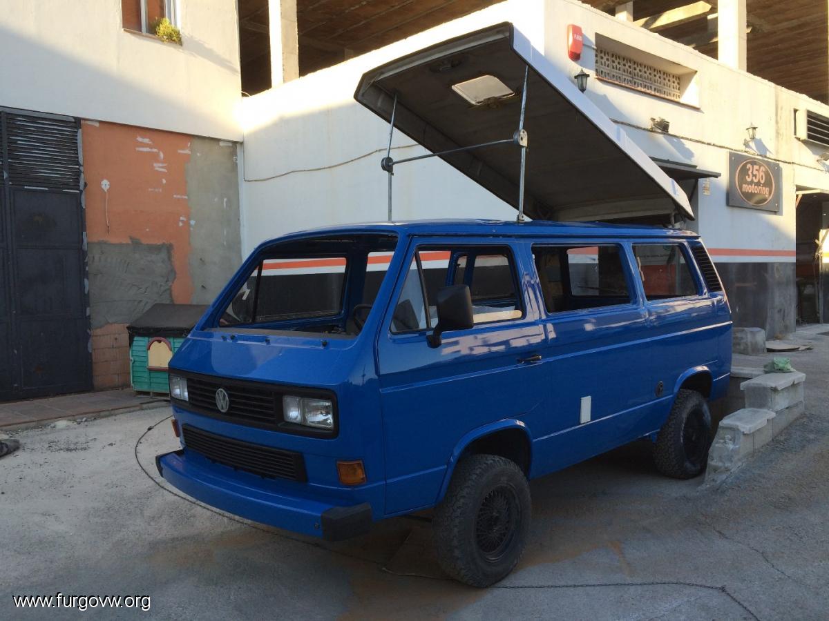

Y unas fotillos del techo premontado a falta de ajustarlo

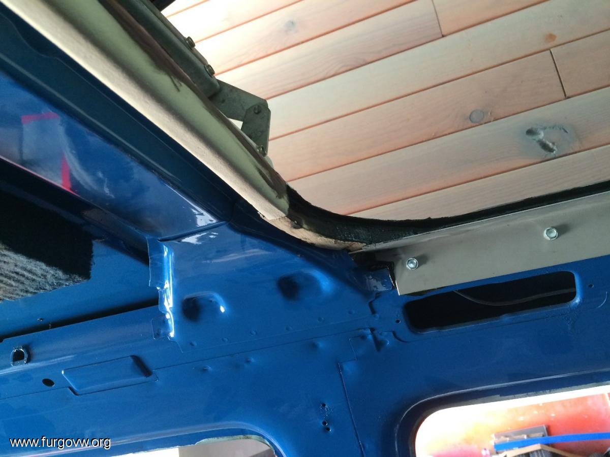

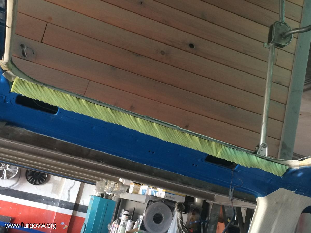

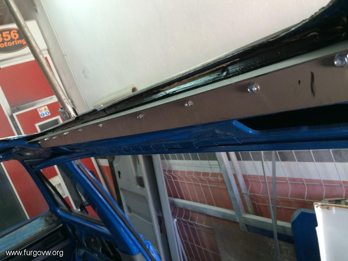

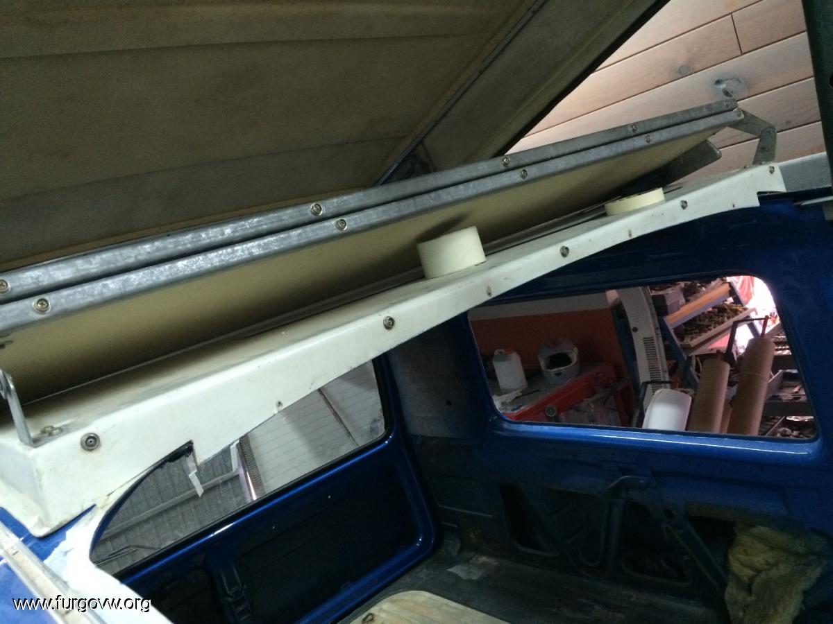

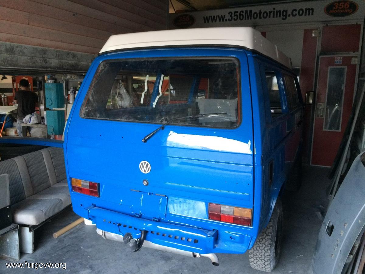

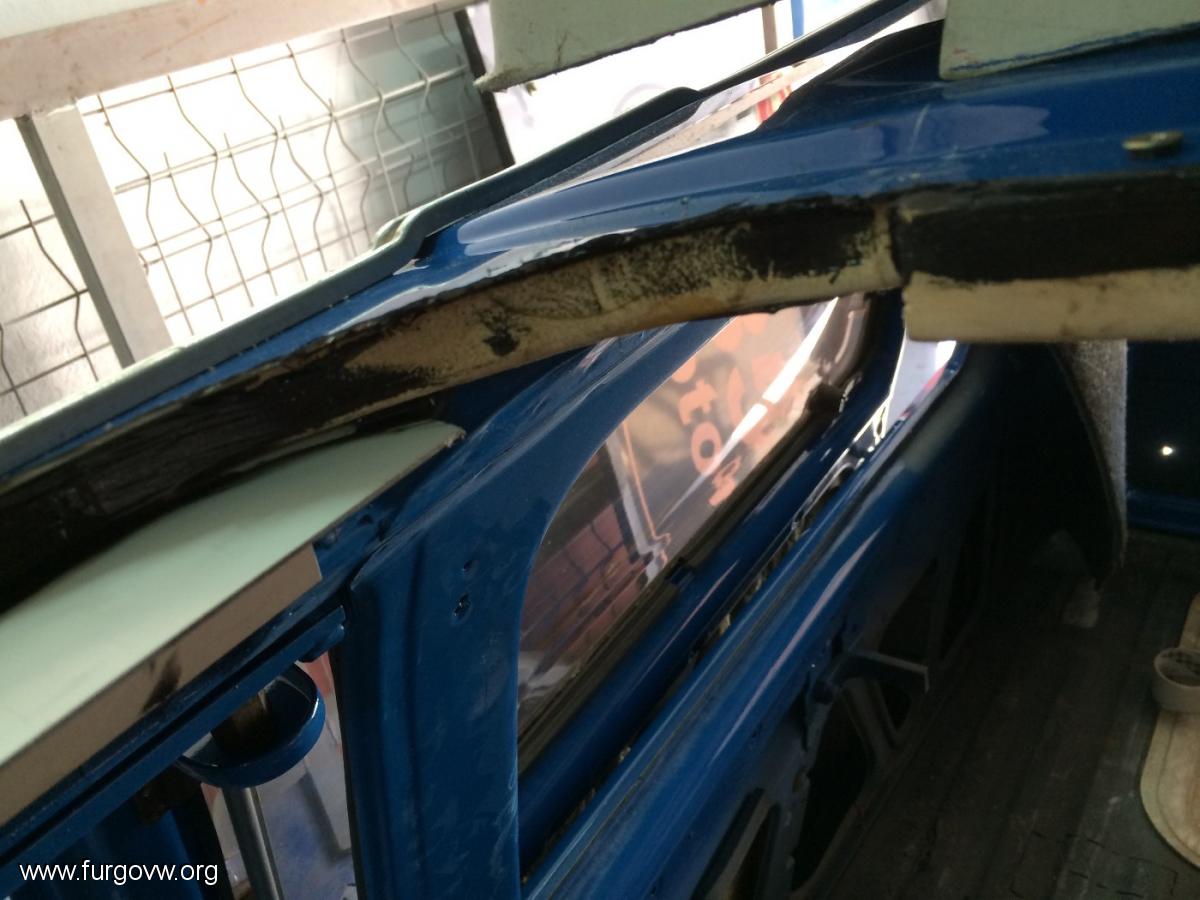

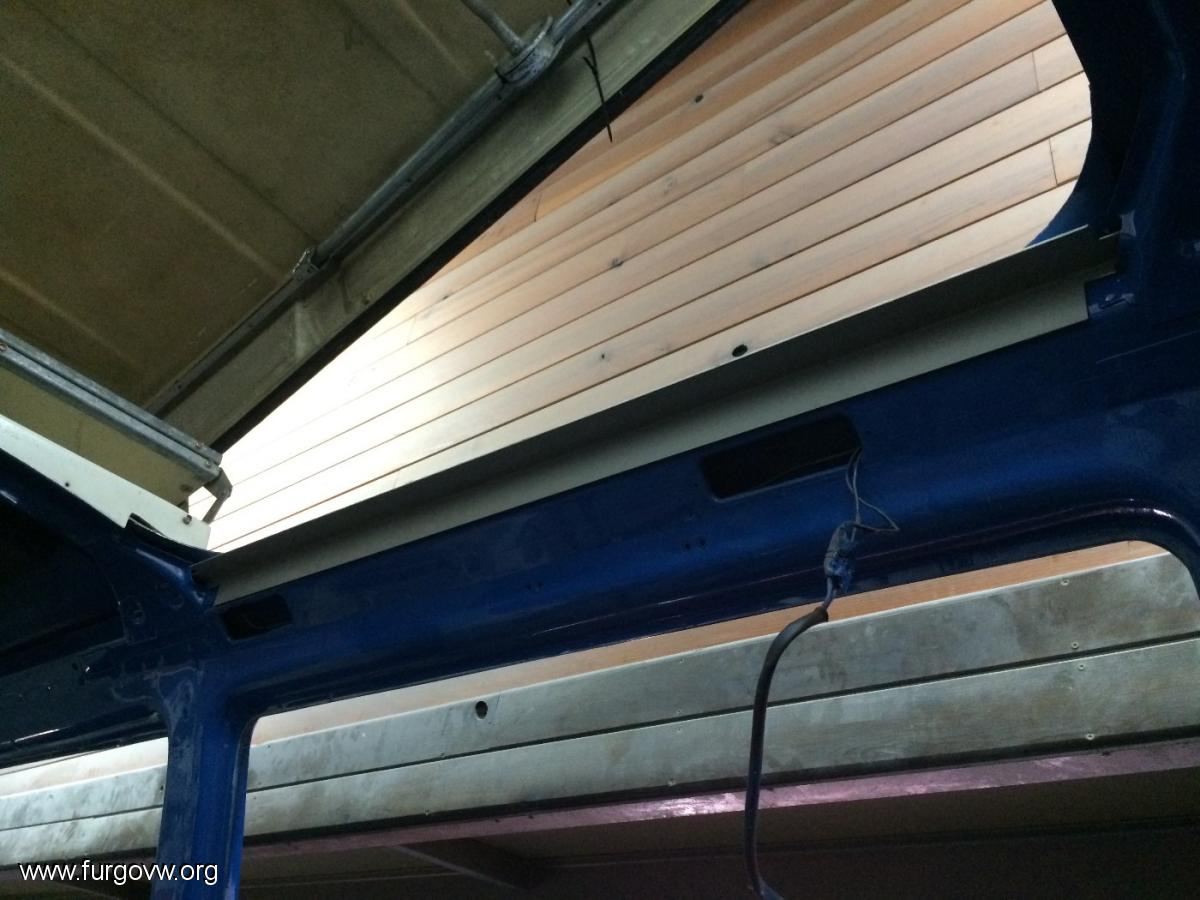

Bueno el techo esta casi listo pero al no tener el marco del agujero del techo me ha robado mas tiempo... Hemos tenido que improvisar un soporte para la barra del techo elevable y la cama con un angulo de acero pegado con sika y atornillado
Mañana le colocare unas maderas para grapar el tapizado del techo y acabarlo con una moldura de goma a ver como queda

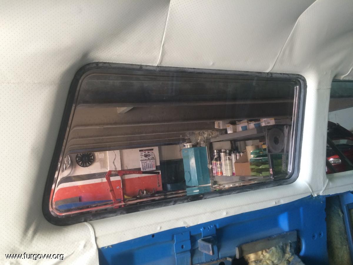

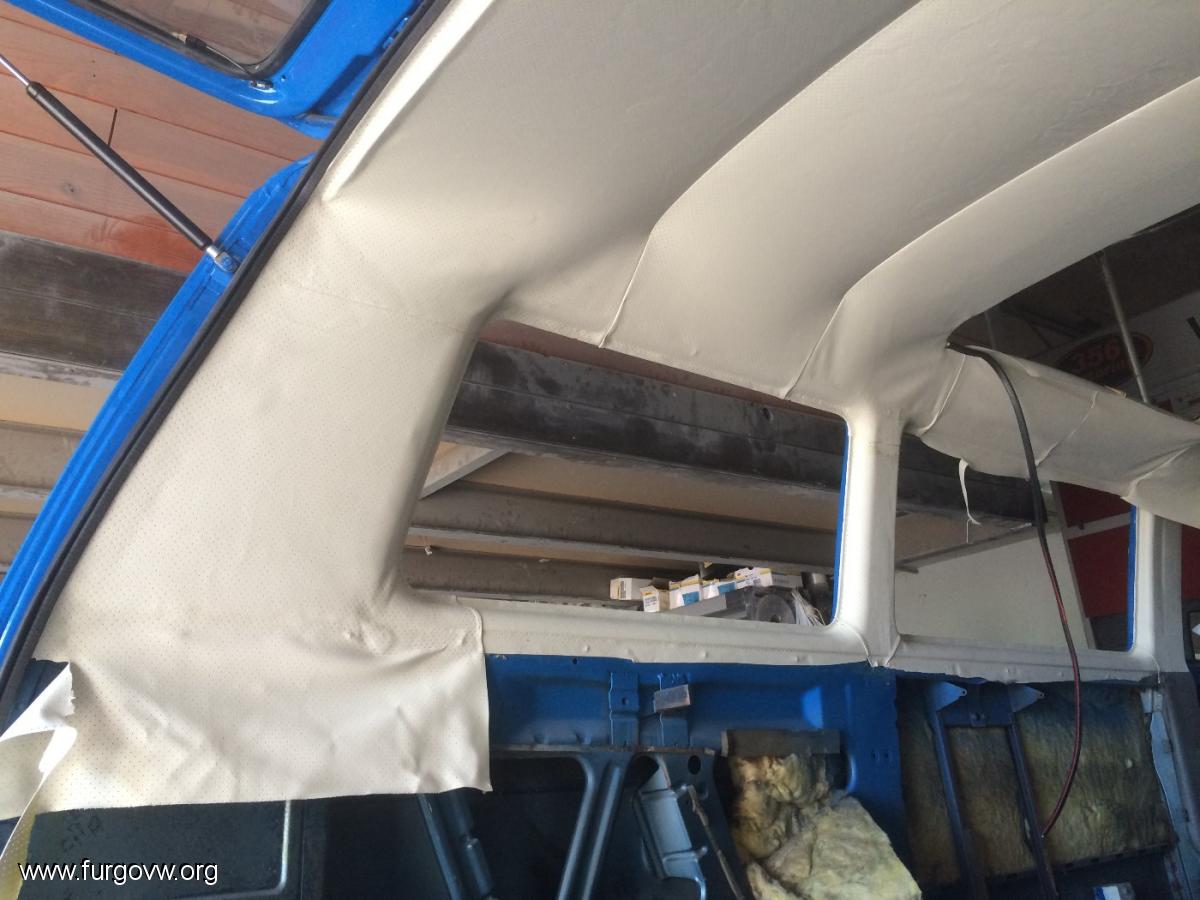

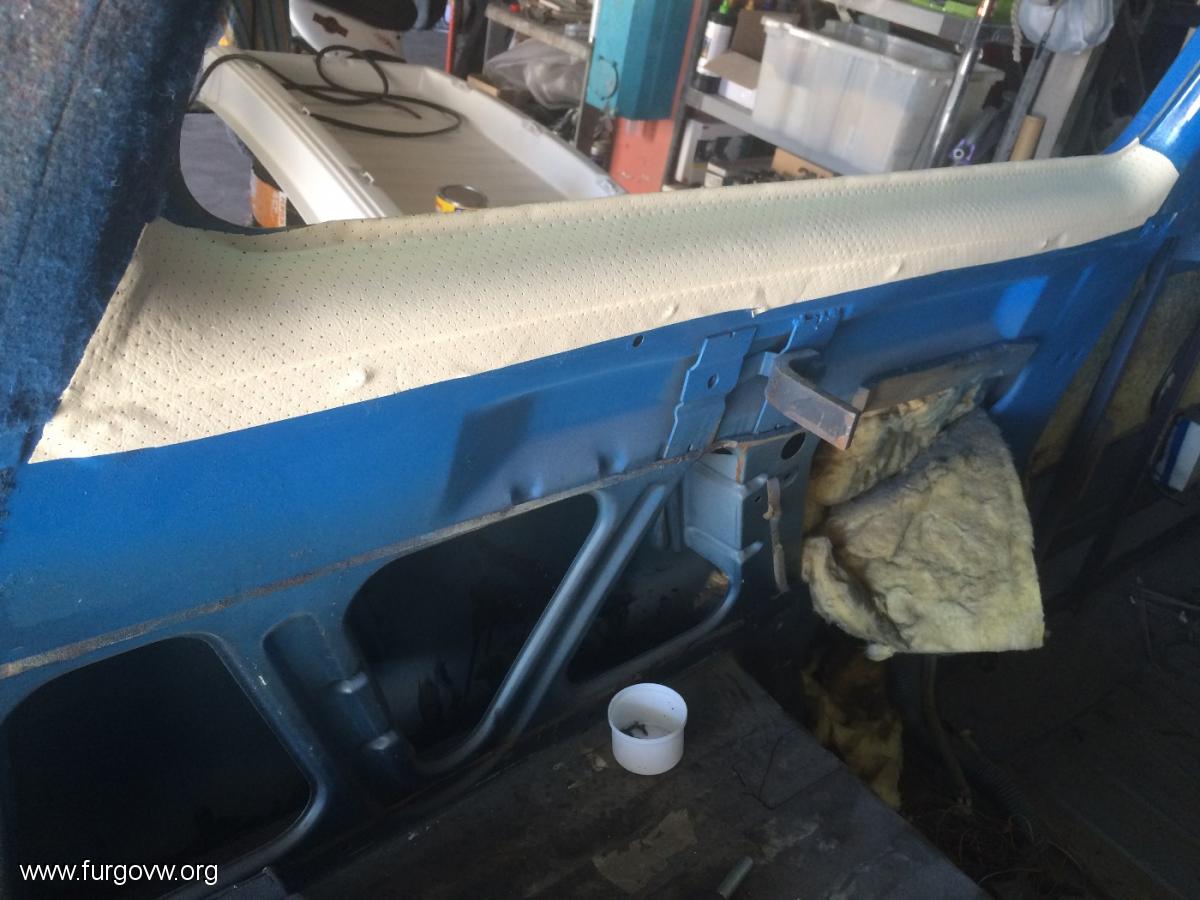

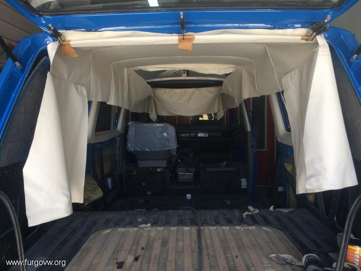

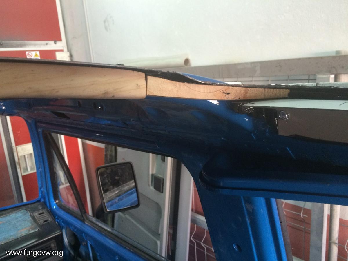

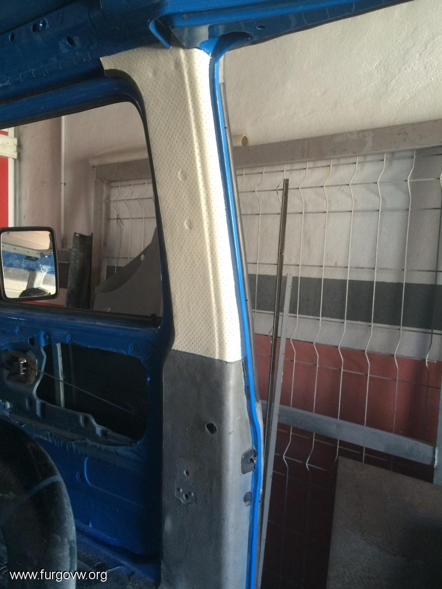

Hola a todos, de nuevo por aquí, ya he colocado las maderas a medida del agujero con idea de grapar y pegar el tapizado de techo al borde del recorte

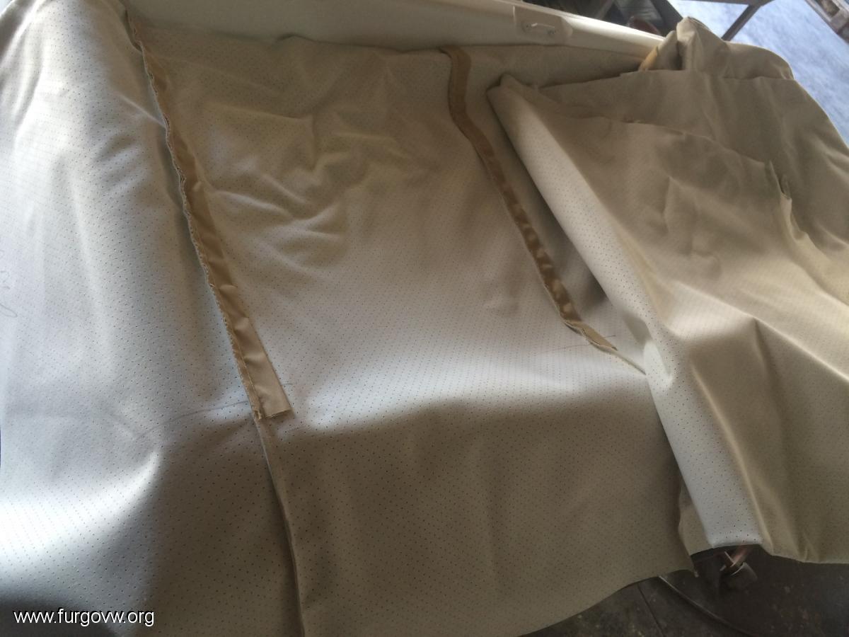

Esta es la tela de techo micro perforada y medio a medida que hemos elegido... Yo nunca he hecho un tapizado de techo vamos a ver como queda  .malabares .malabares

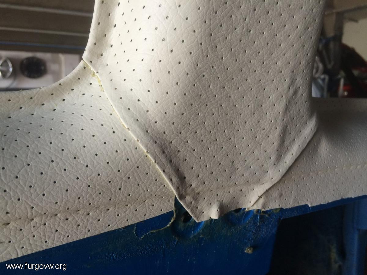

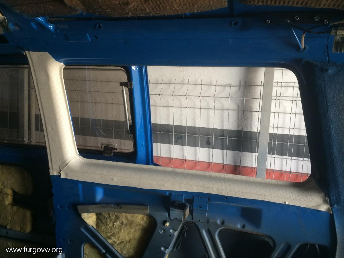

Tapizando los marcos de las ventanas, los proveedores de la tela al elegirla microperforada pues el recorte que me mandaron para los marcos también es microperforado no es mucho de mi gusto pero bueno es como lo venden  .lengua2
Asi quedan las uniones de tela

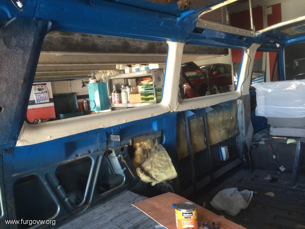

manuel gil lozano

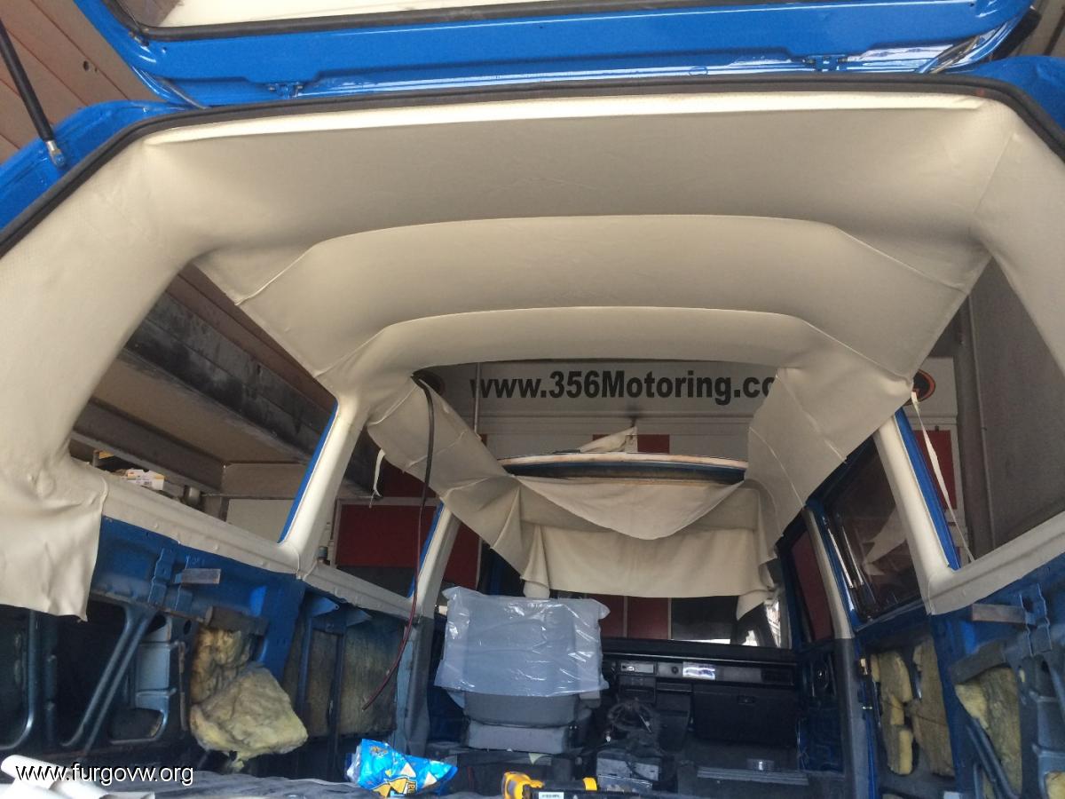

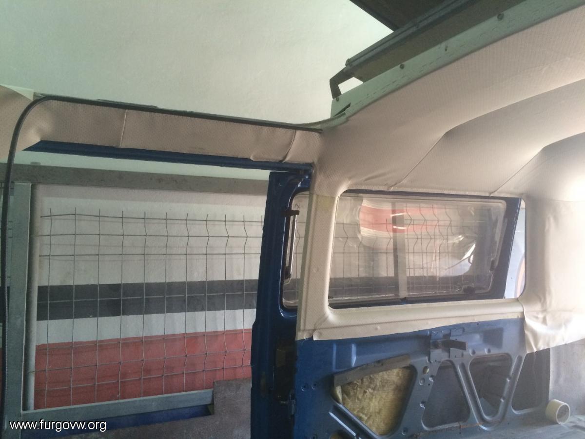

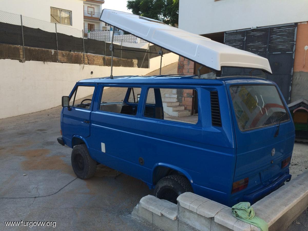

Bajo el angulo soporte de la cama he puesto un poco de relleno de esponja para salvarlo

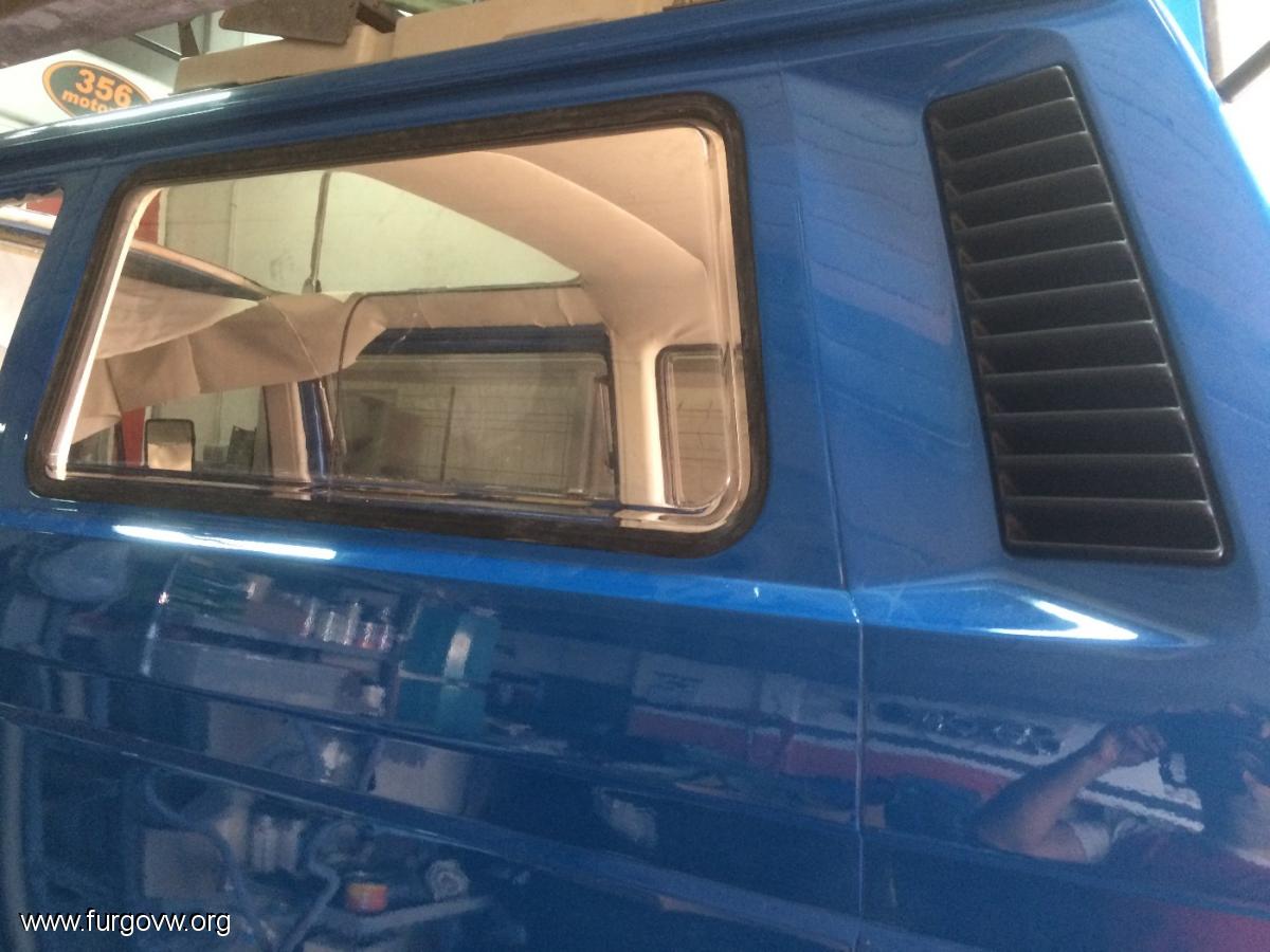

Presentando el techo en la furgo
Y unas fotillos del ajuste en los bordes de la ventana

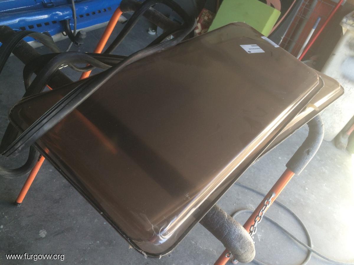

Las ventanas térmicas y las gomas de contorno son nuevas las vamos colocando en las zonas de tapizado acabadas
