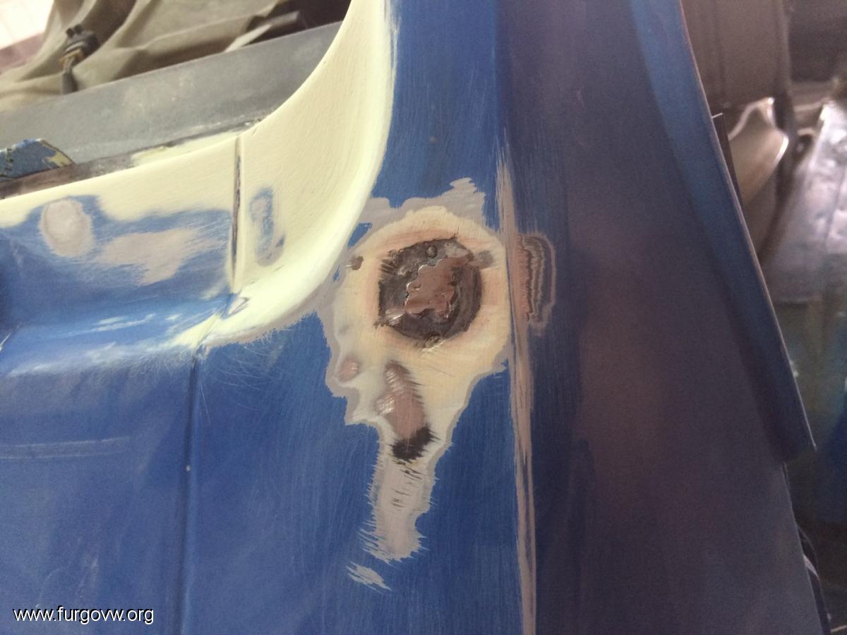

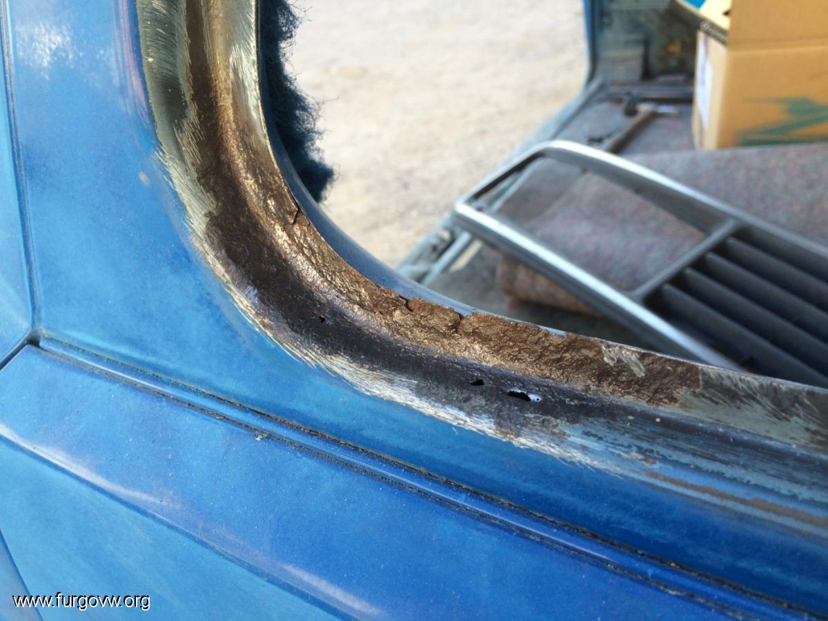

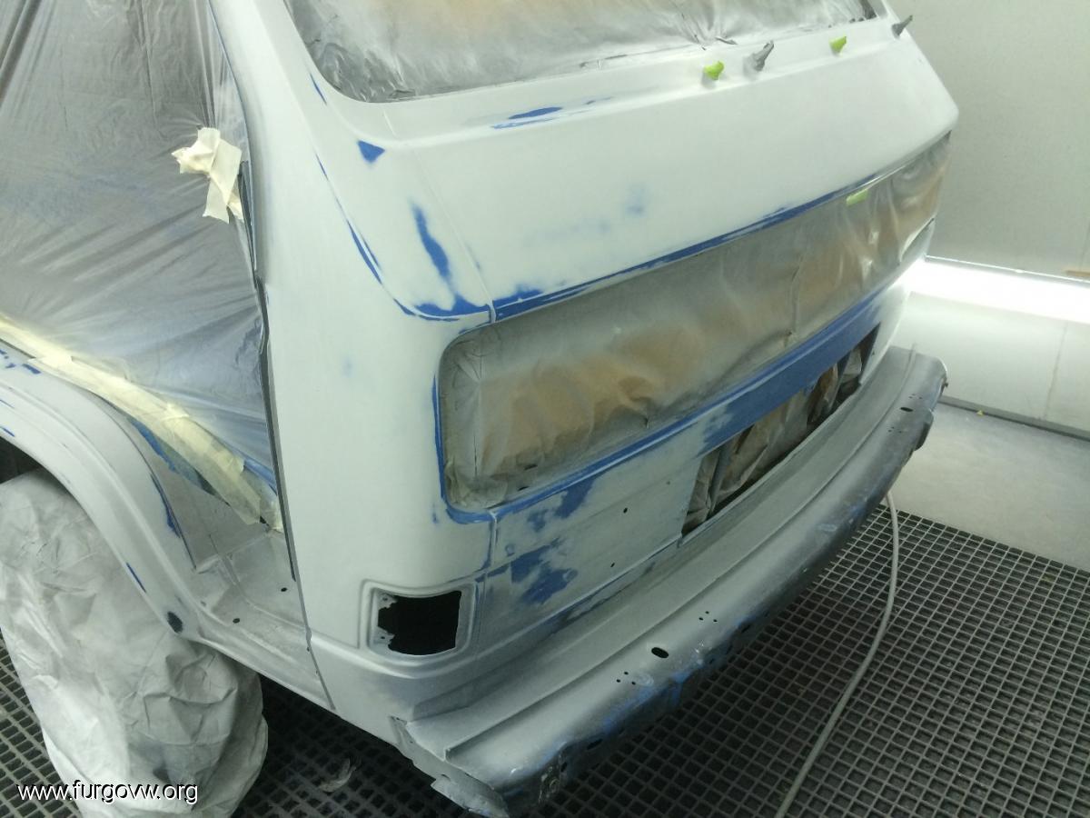

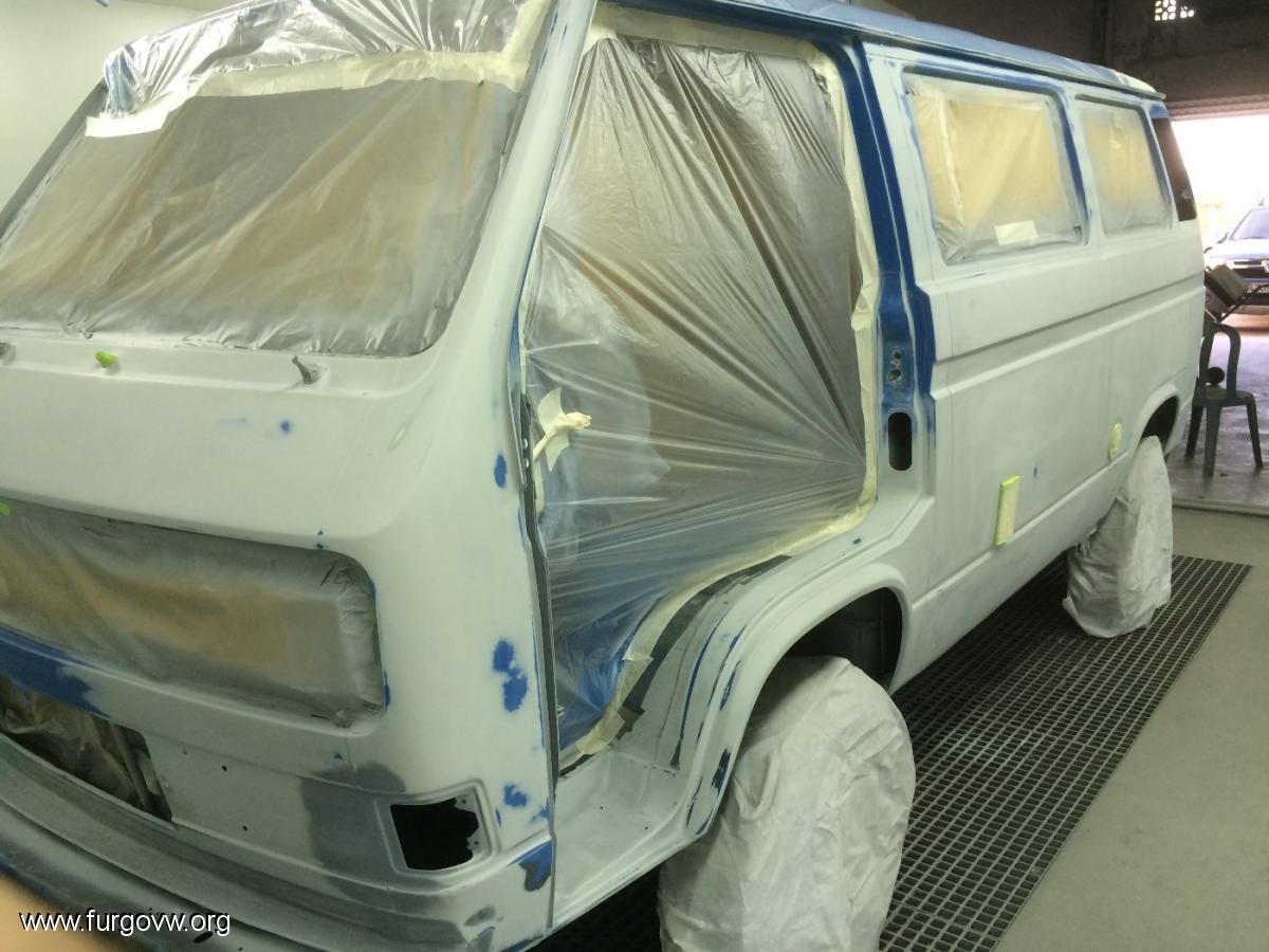

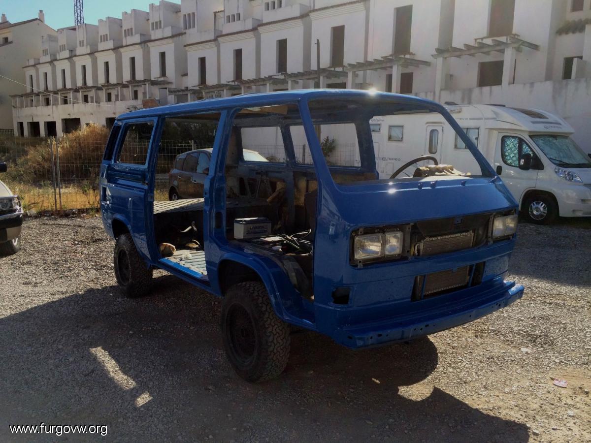

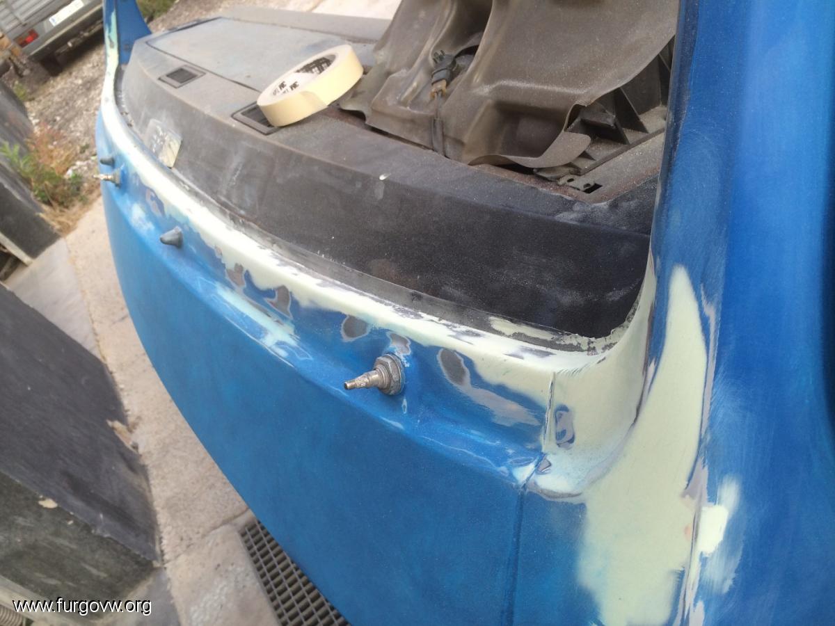

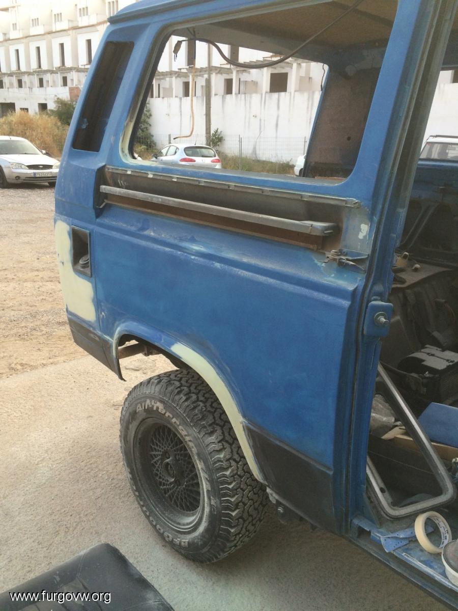

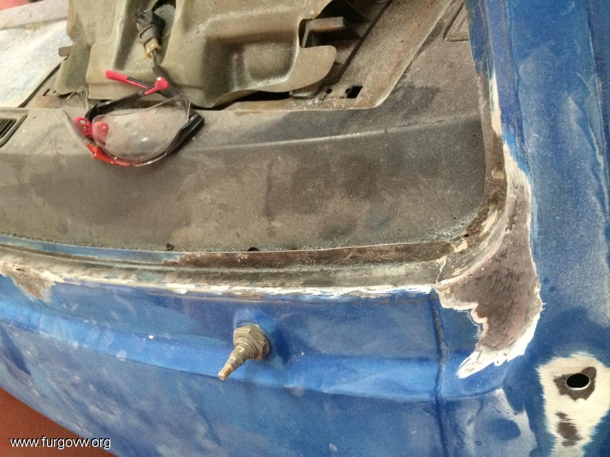

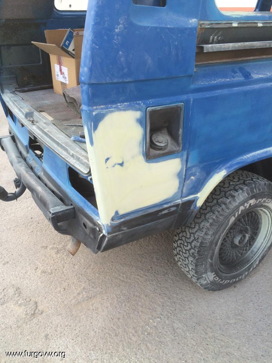

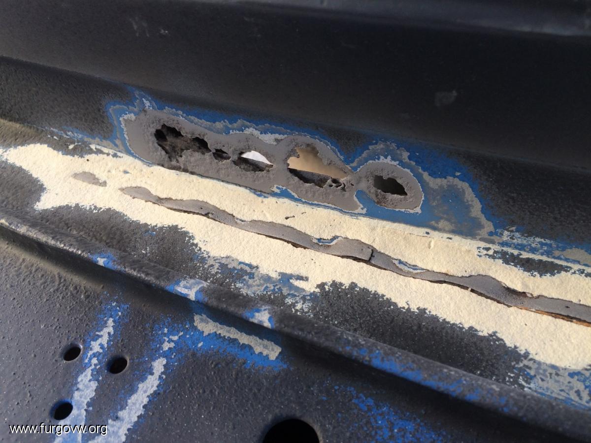

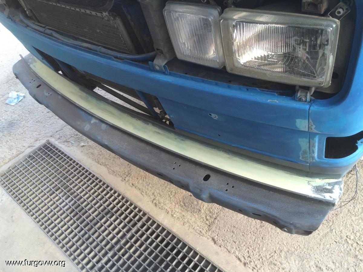

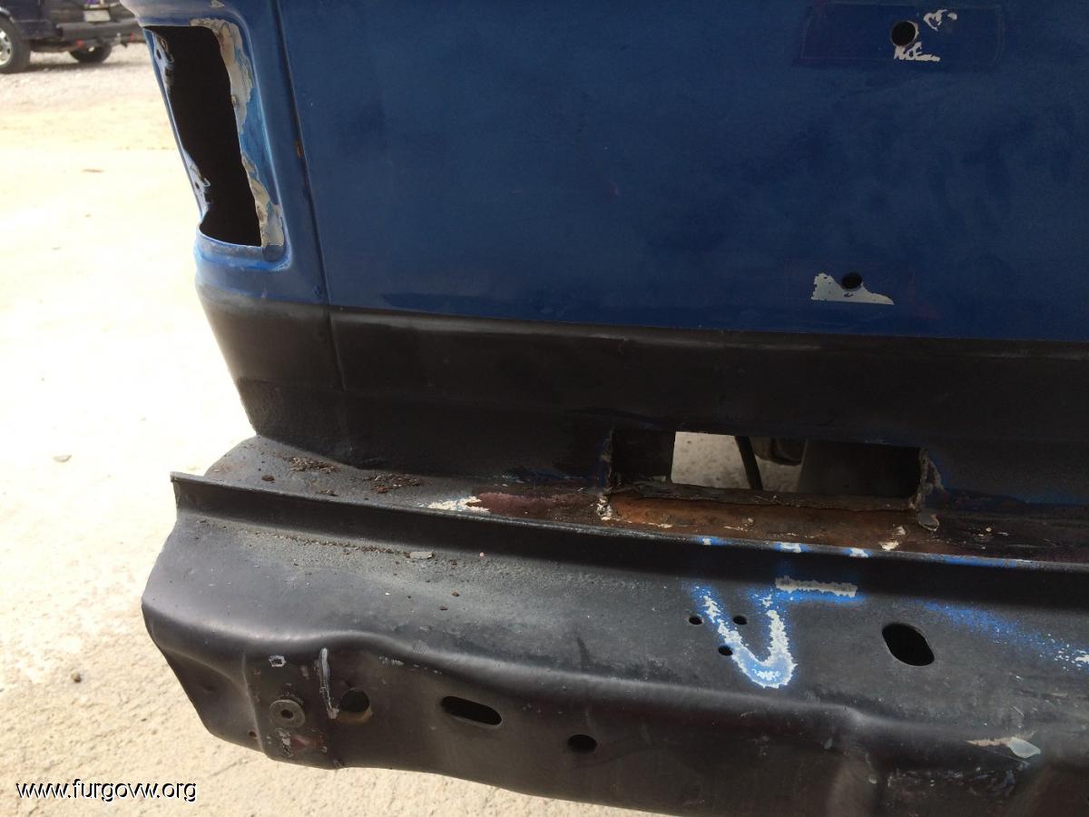

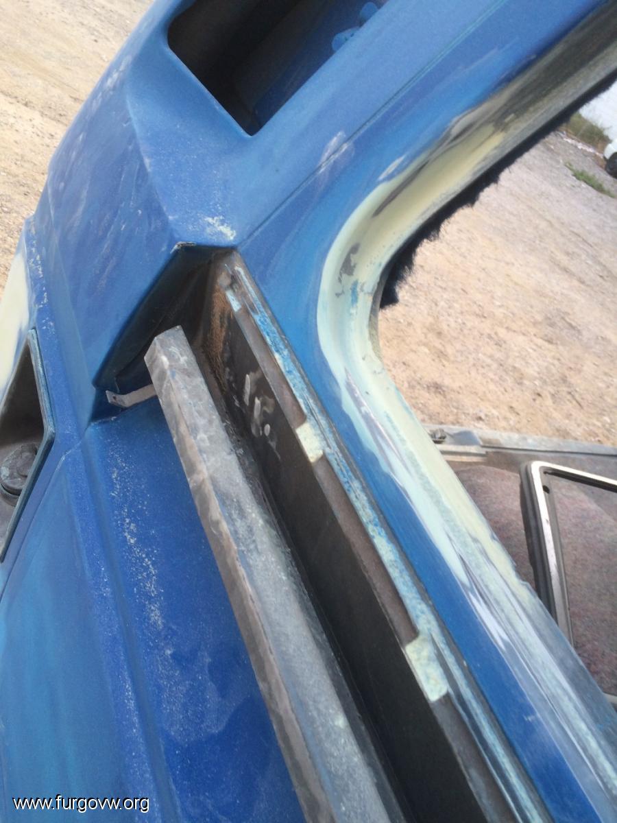

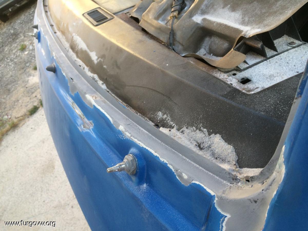

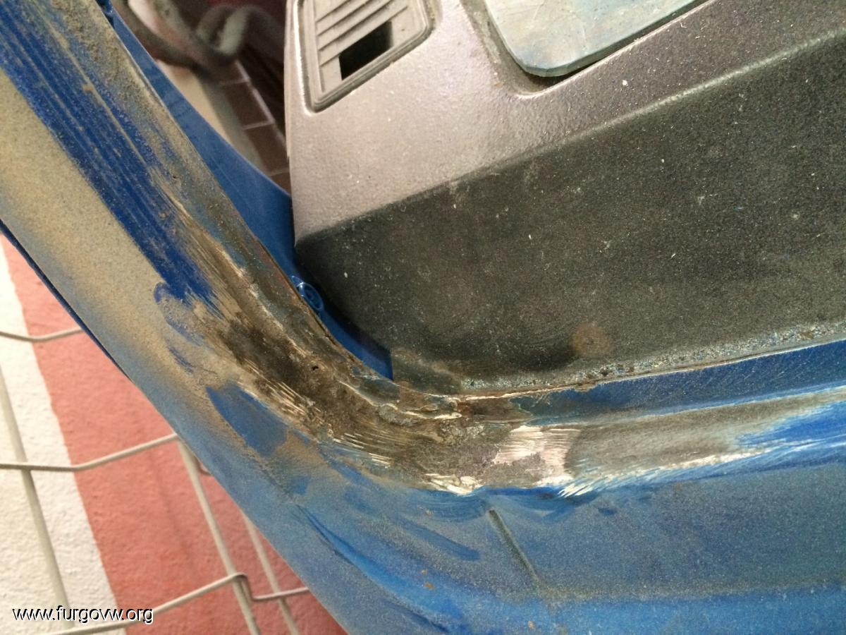

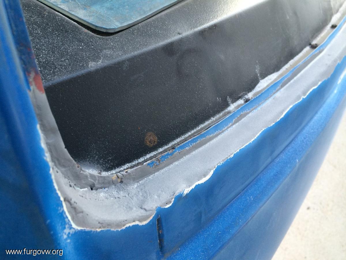

Muy buenas a todos, esta semana ha sido intensa para la furgo de Luis le he buscado todo lo que había de oxido por el resto de carrocería
El chorro de arena es muy útil para despejar de oxido las zonas

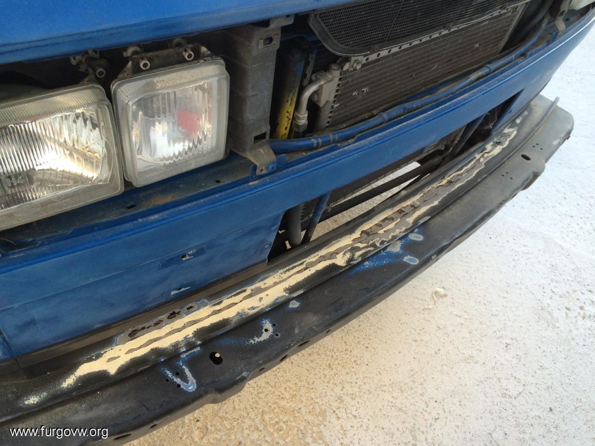

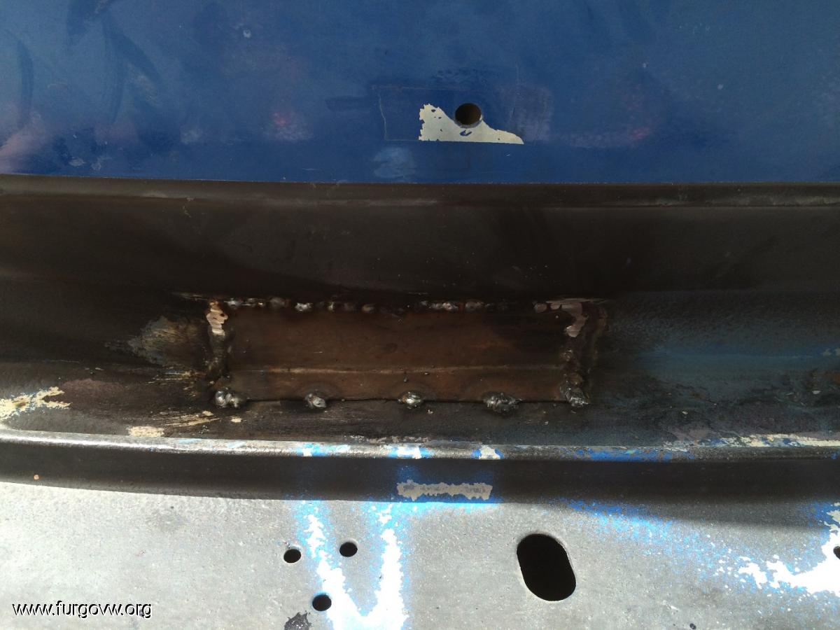

Cortando y resoldando chapa nueva en las zonas mas malas

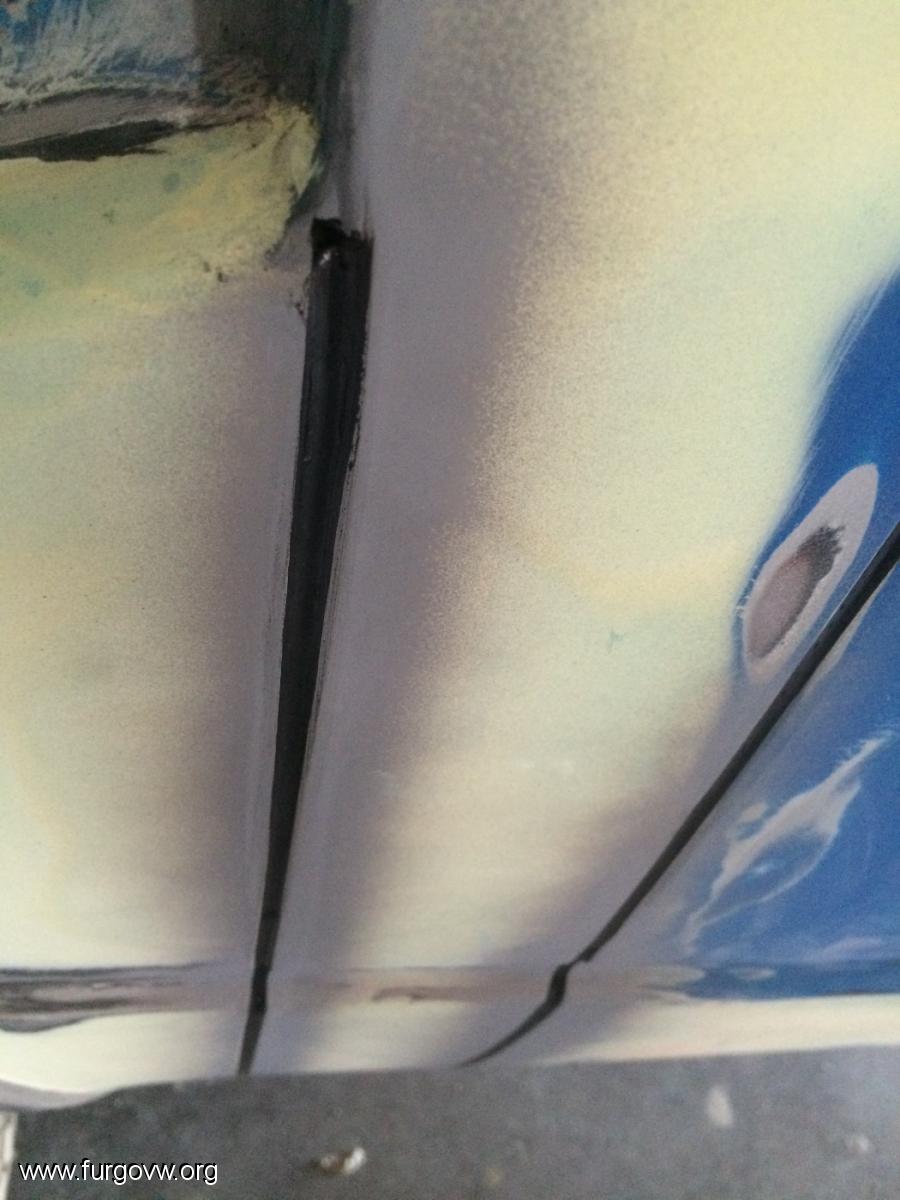

En la reparación anterior le dejaron bajo la masilla el agujero de la antena ahora esta sellado como debe ser

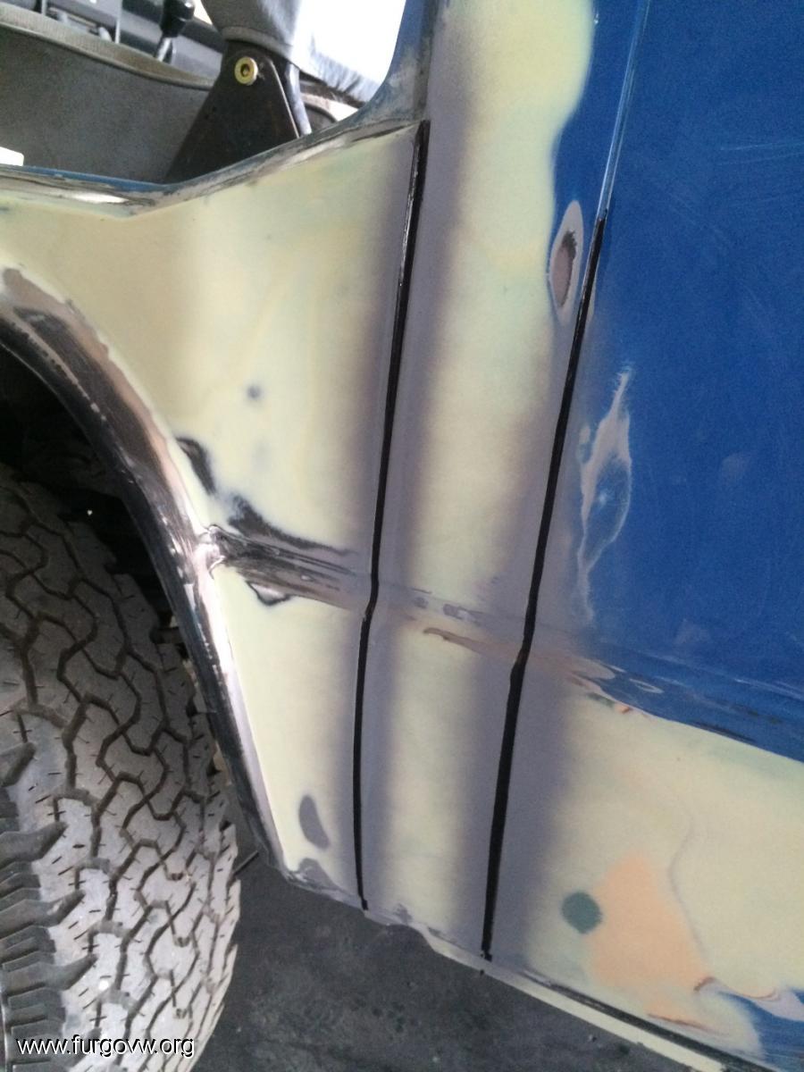

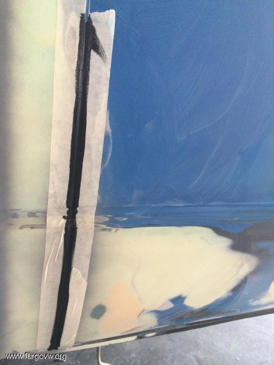

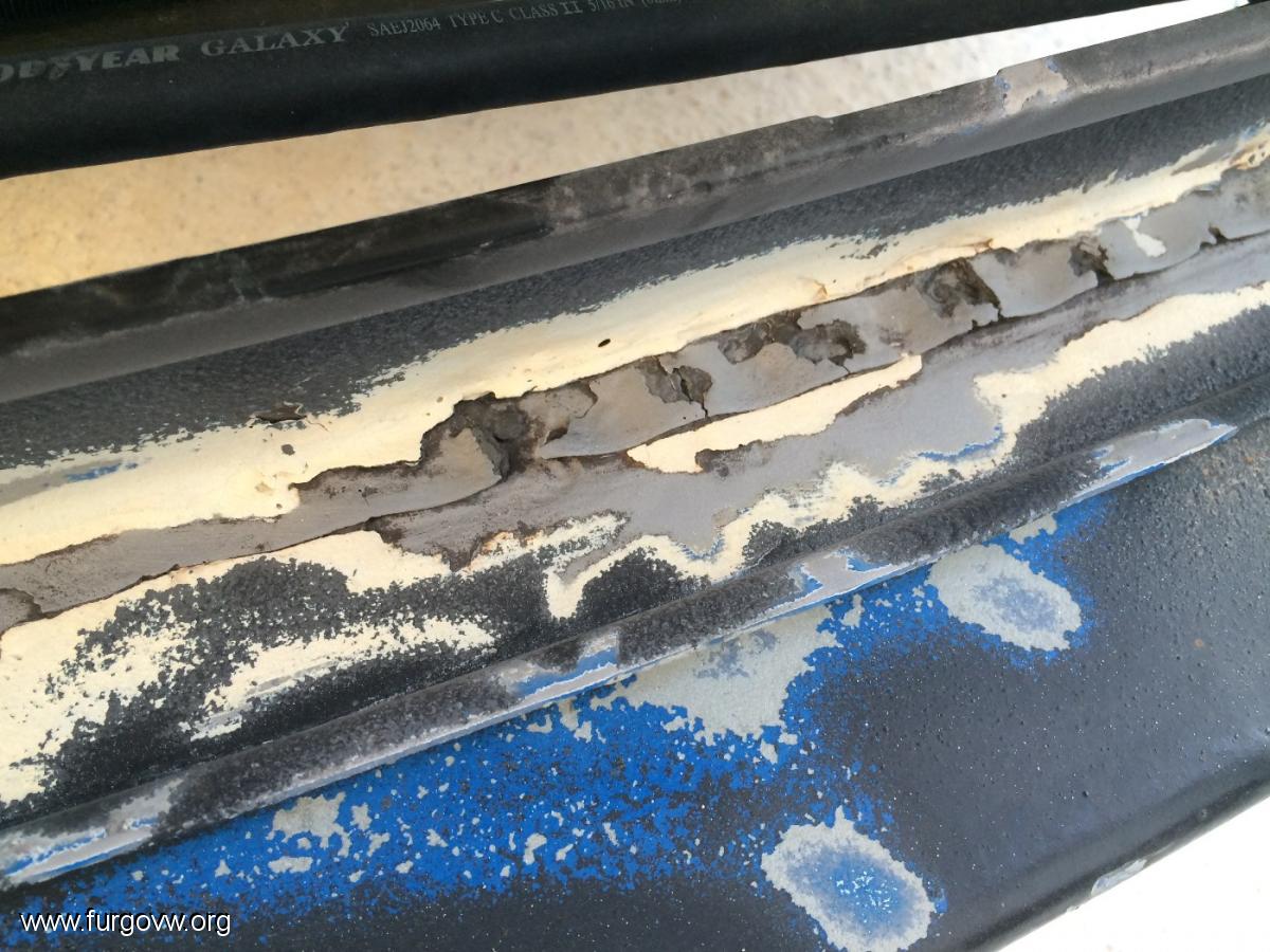

Ahora le toca a las uniones de chapa ponerles el sellador con un poco de cinta y sikaflex

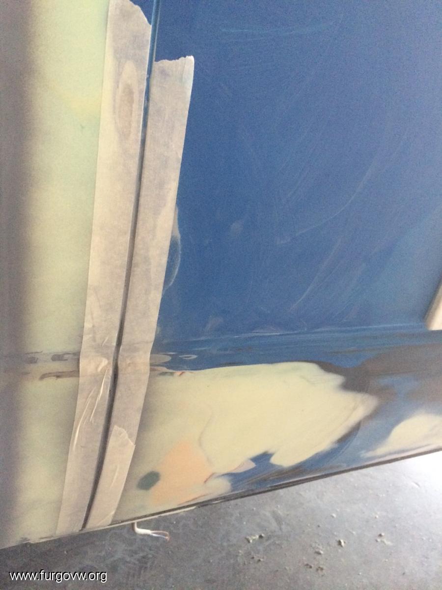

Una vez saneado de oxido vamos con la masilla para dejarlo todo finito

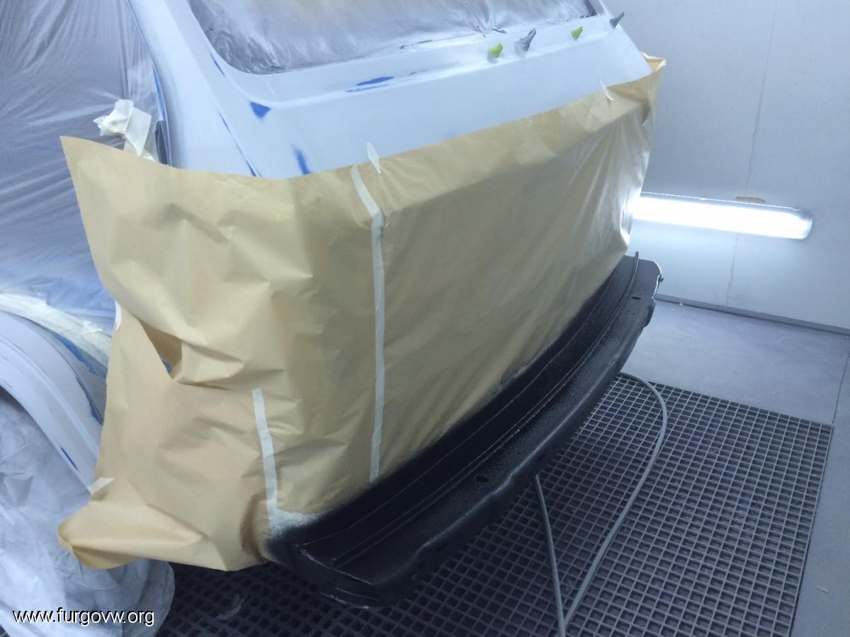

Y hoy por fin a la cabina empapelado e imprimación tres manos buenas  ;)

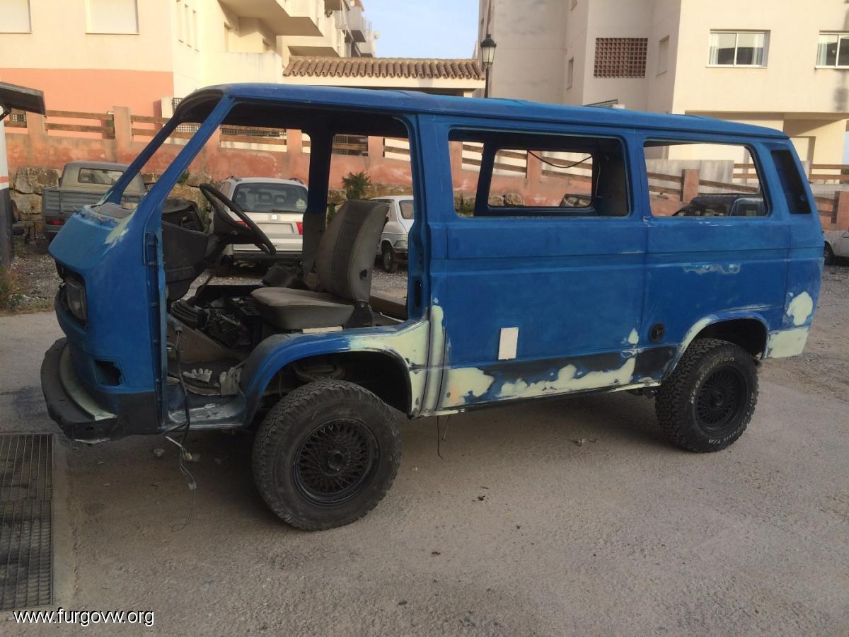

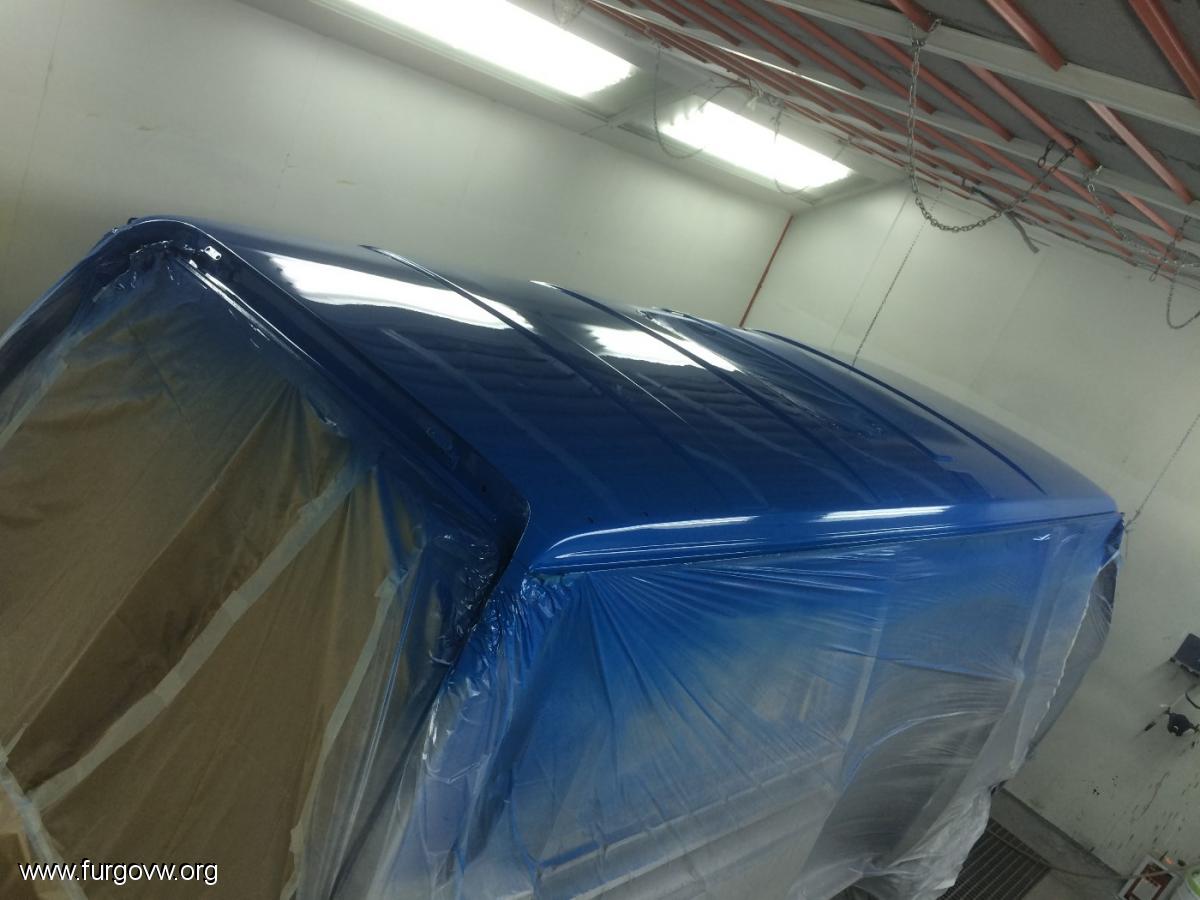

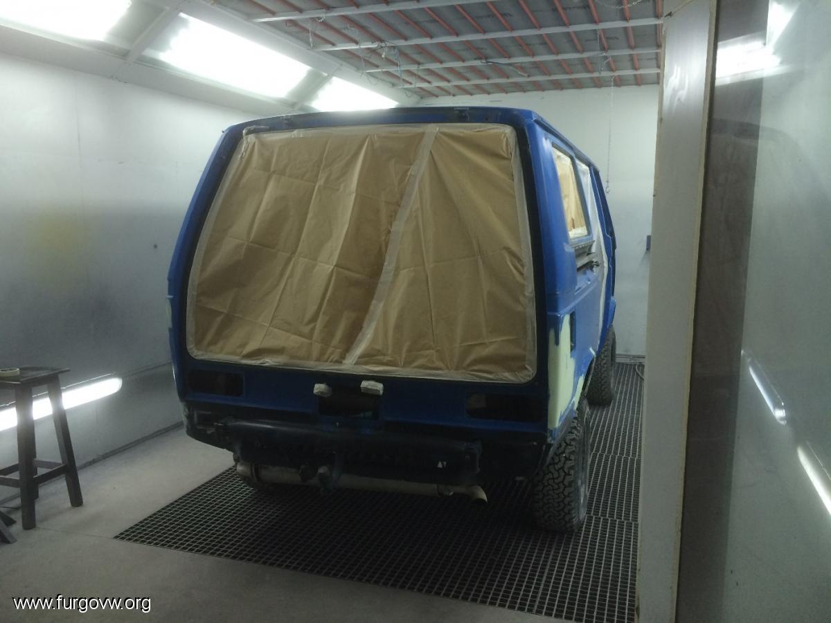

Ahh y gracias a todos por los animos... Bueno hoy mas cositas...

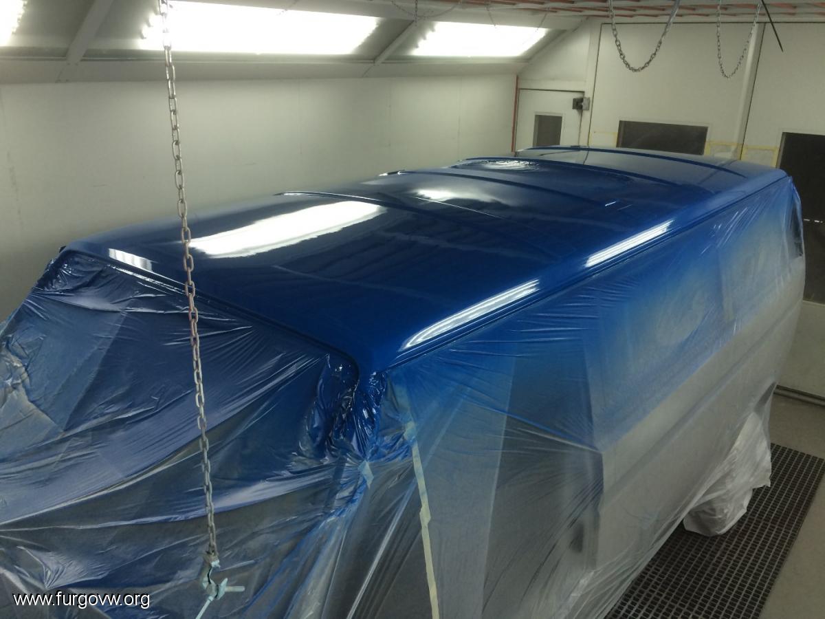

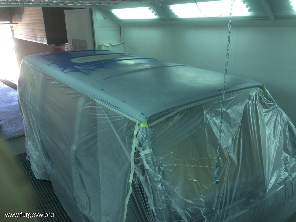

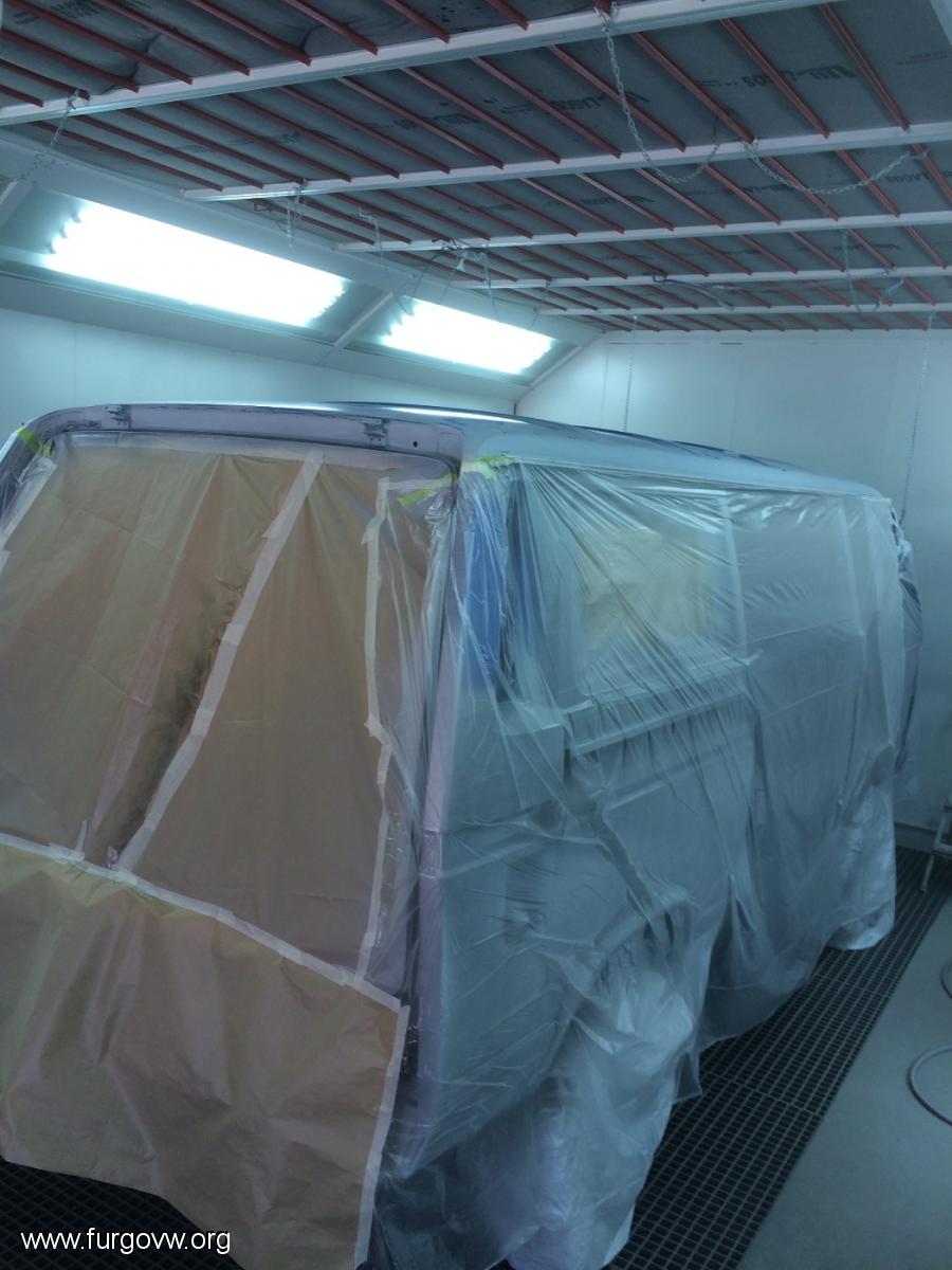

Como es una syncro es bastante alta asi que me decidi por pintar el techo primero debido a la altura y luego pintare los costados una vez seco y protegido el techo... Ahí van unas forillos del proceso

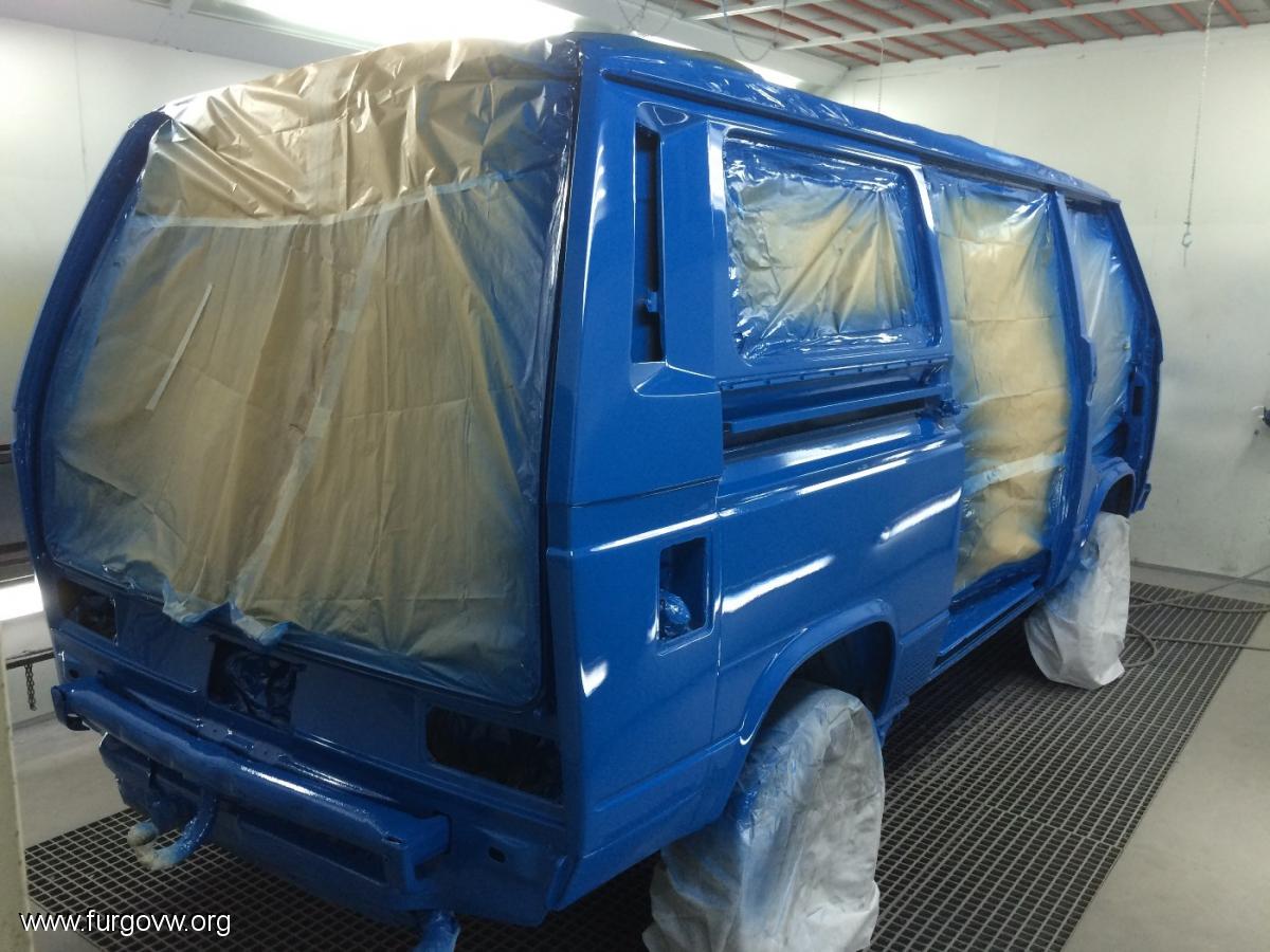

manuel gil lozano

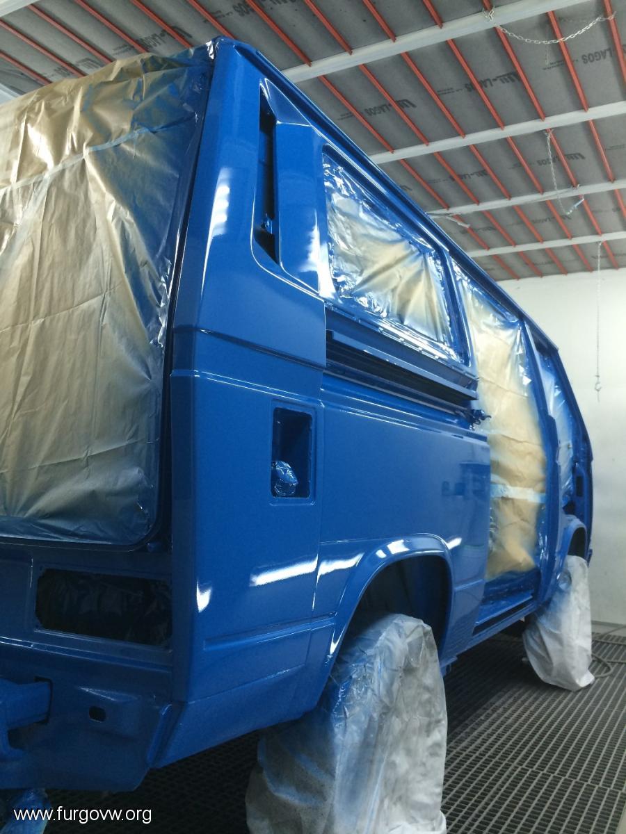

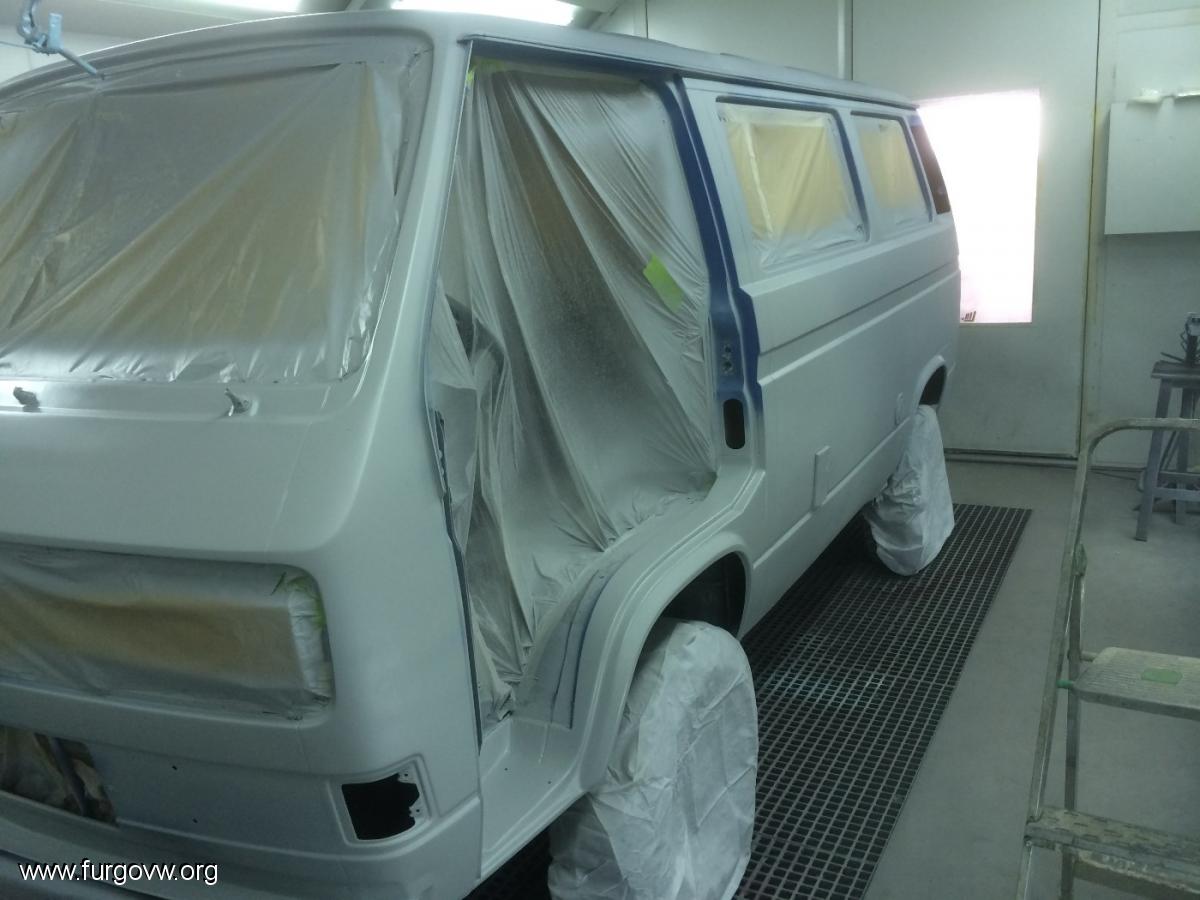

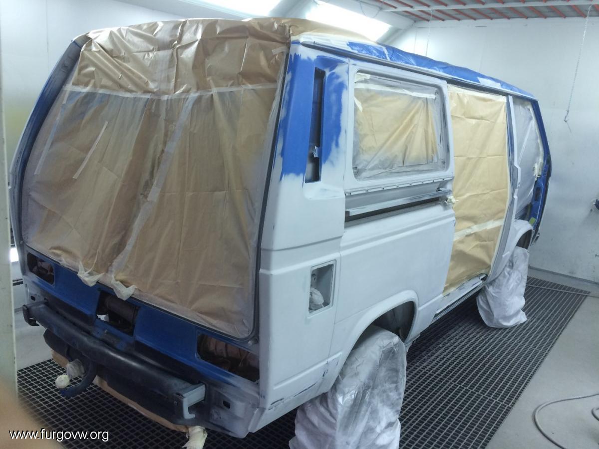

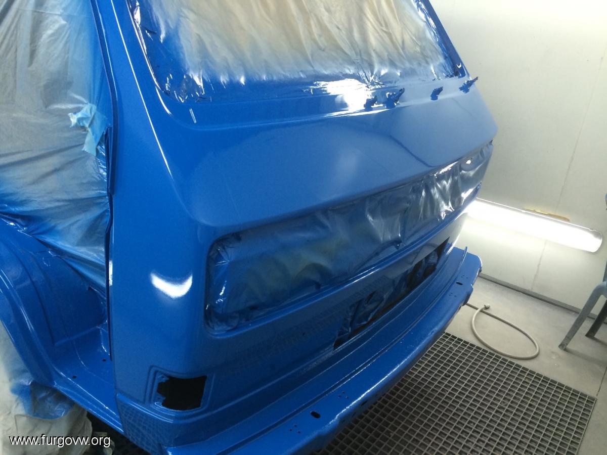

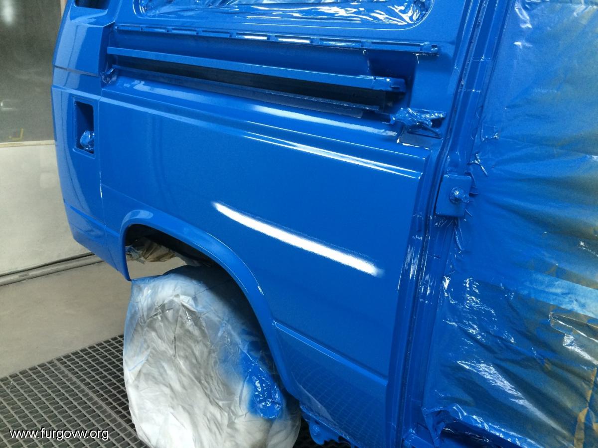

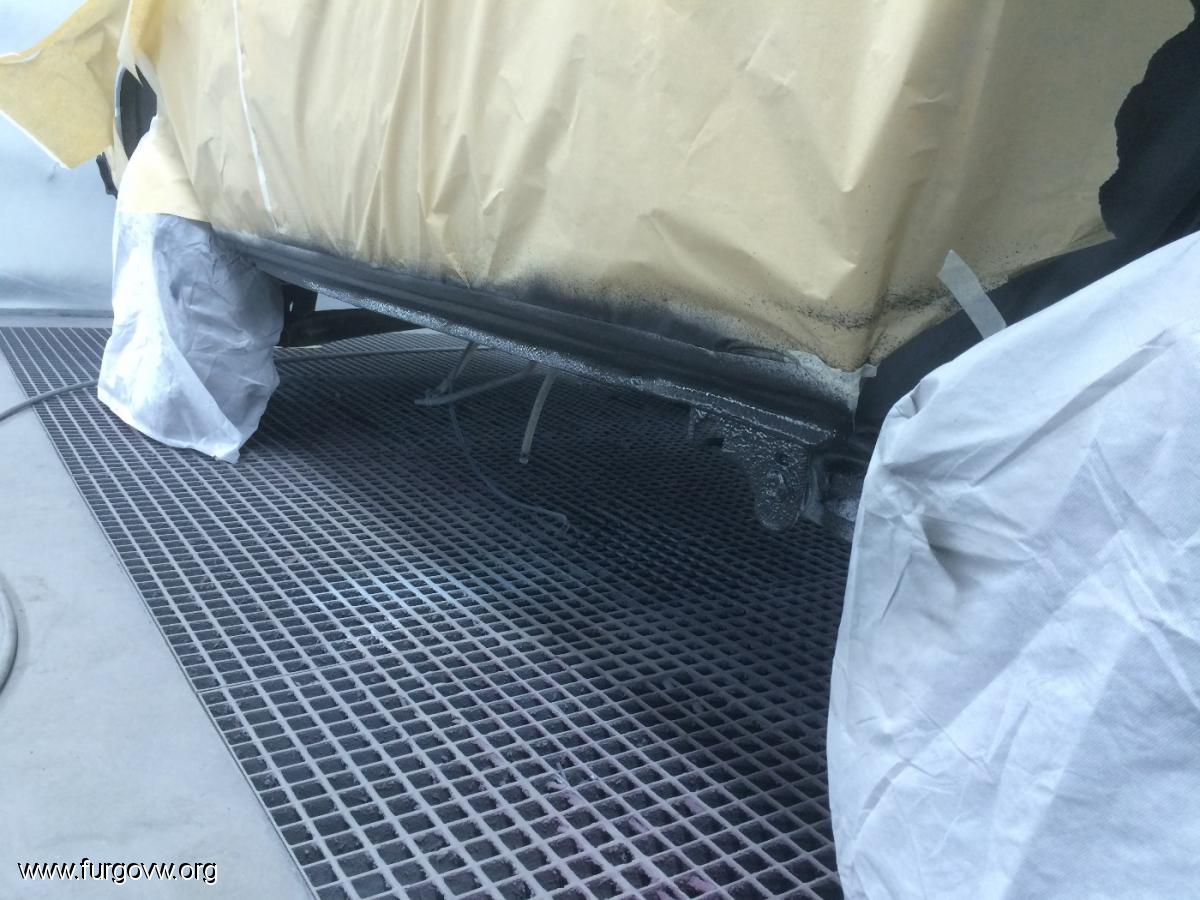

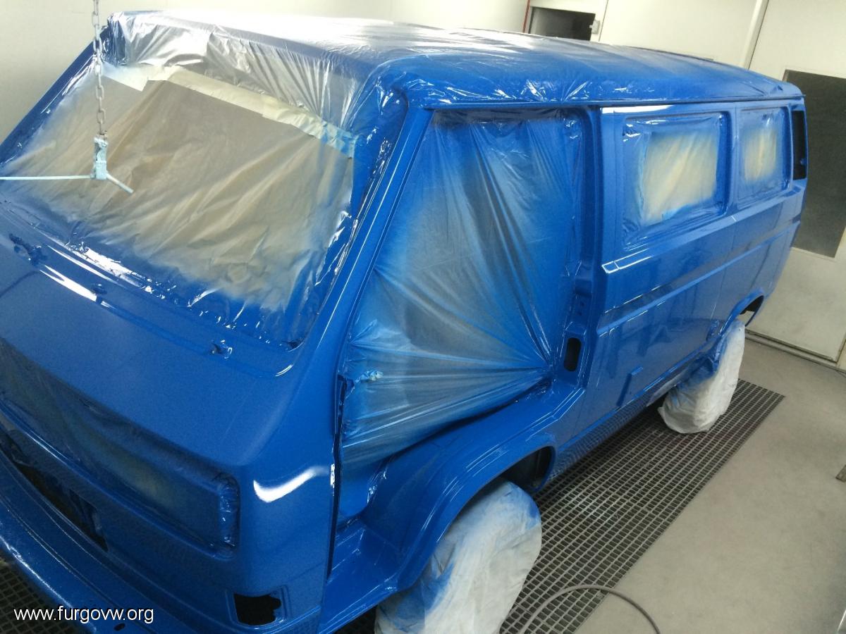

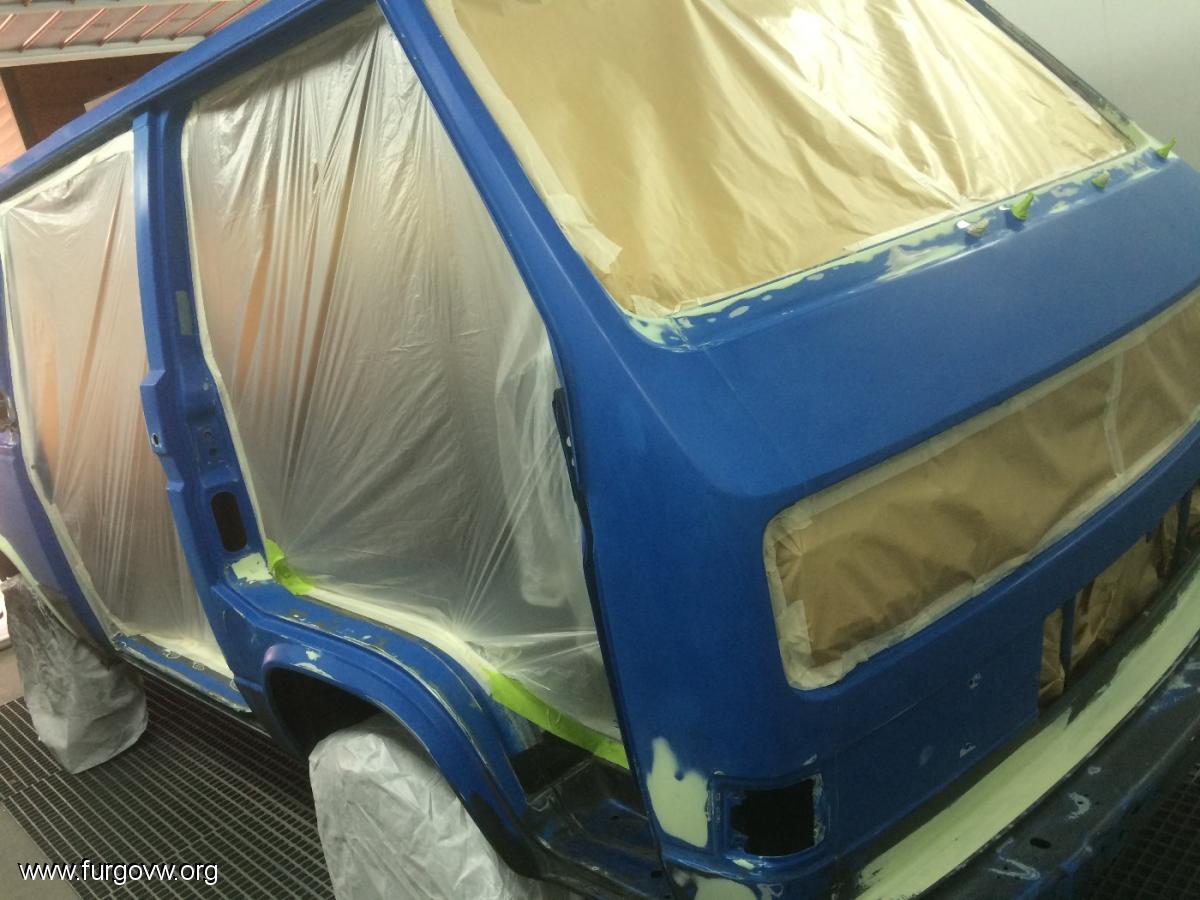

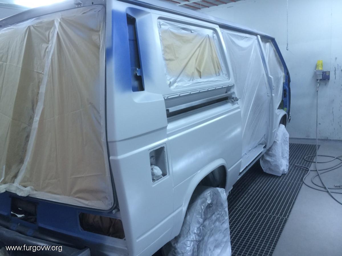

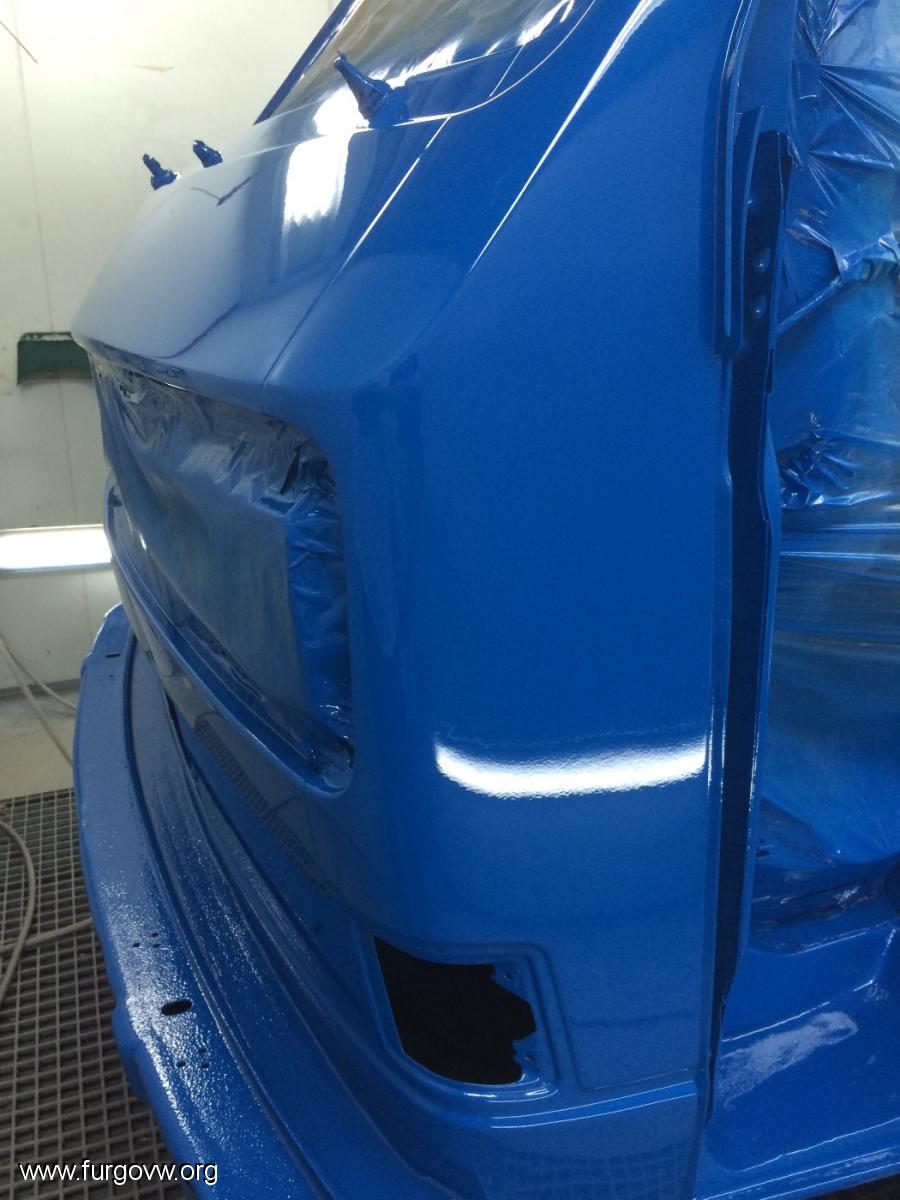

Gracias a todos... Entre ayer y hoy al fin he podido acabar la carrocería y aquí la tenemos ya empapelada de nuevo

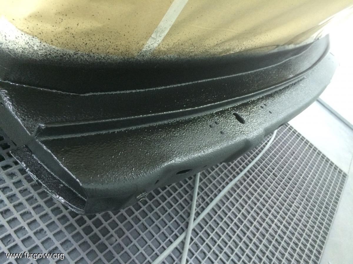

Un poco de antigravilla para proteger los bajos antes de la pintura
Y al fin con su nueva capa de pintura

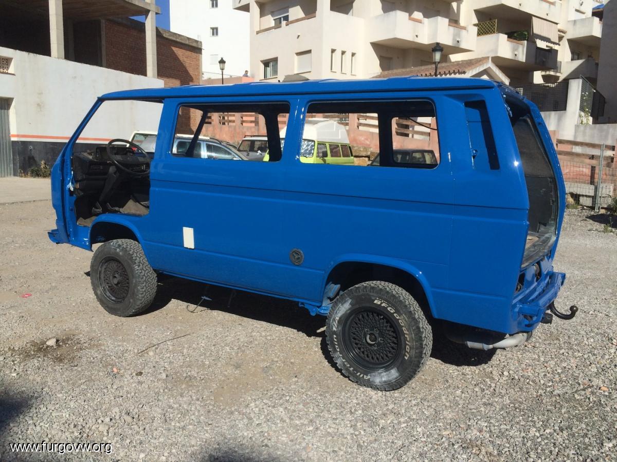

manuel gil lozano

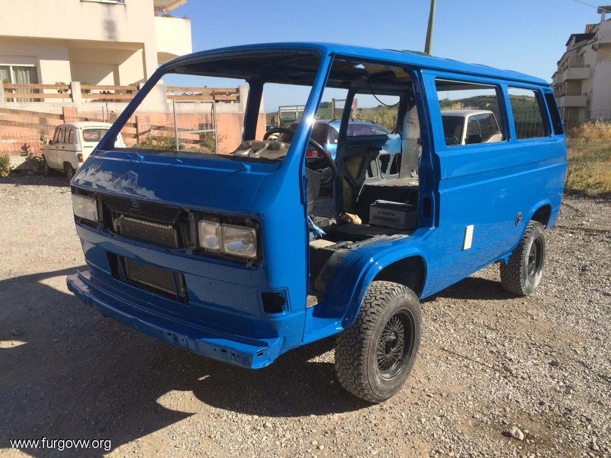

Unas fotillos de la furgo en la calle al solecito...
Ahora le toca darle caña al resto de piezas techo elevable y demás  .palmas .palmas .palmas
