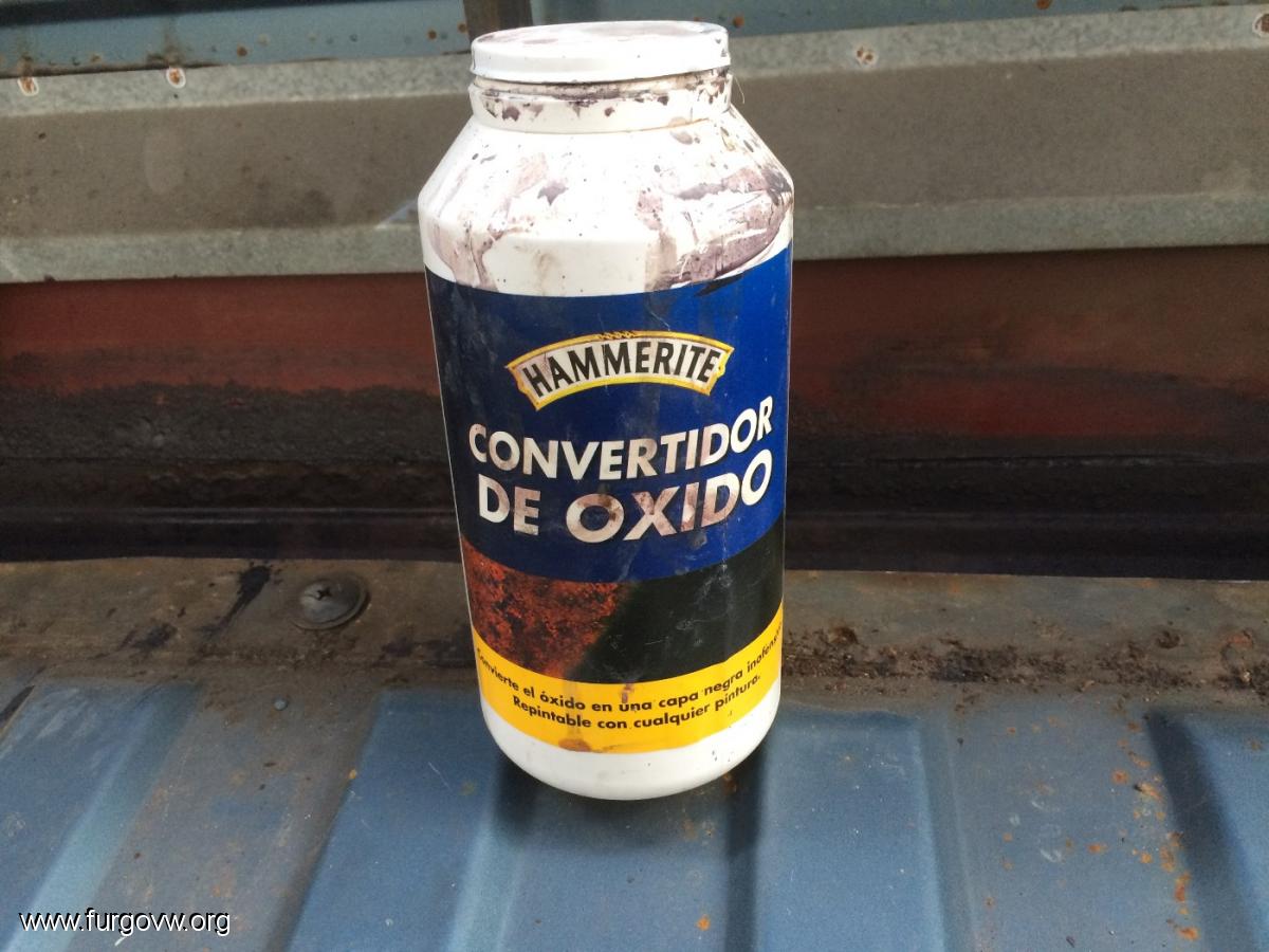

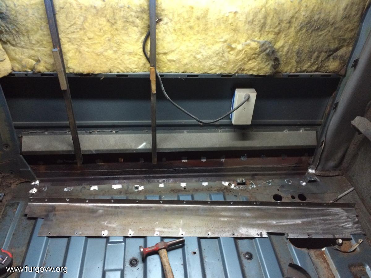

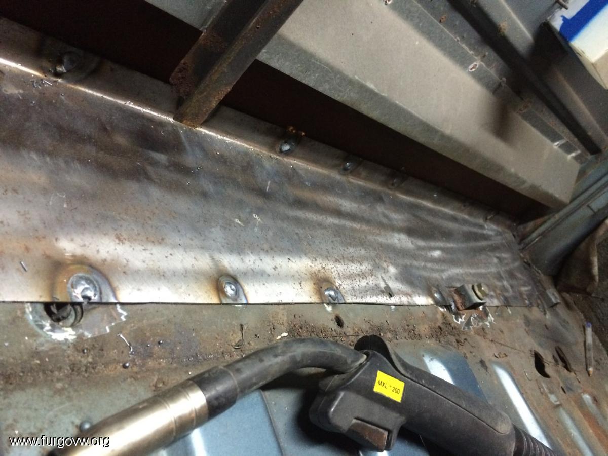

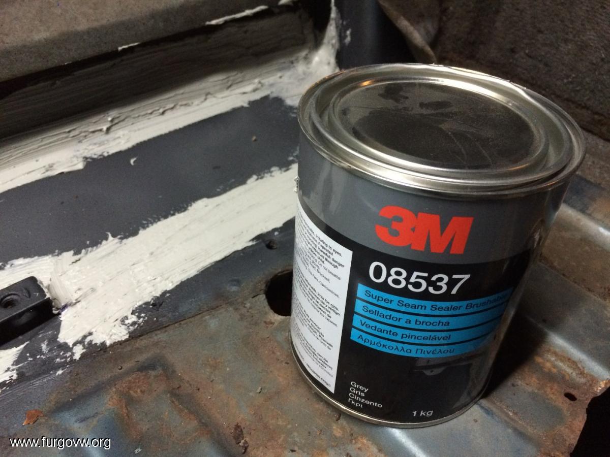

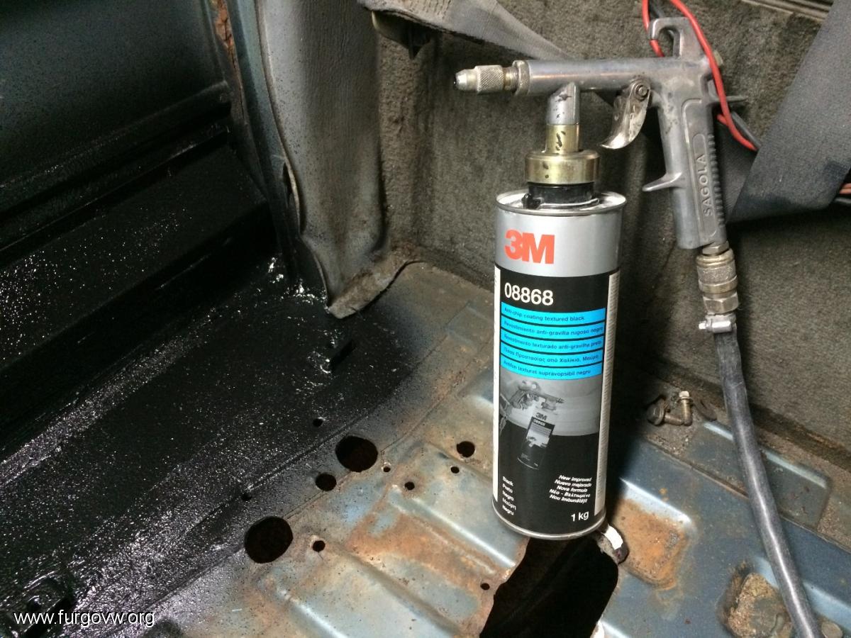

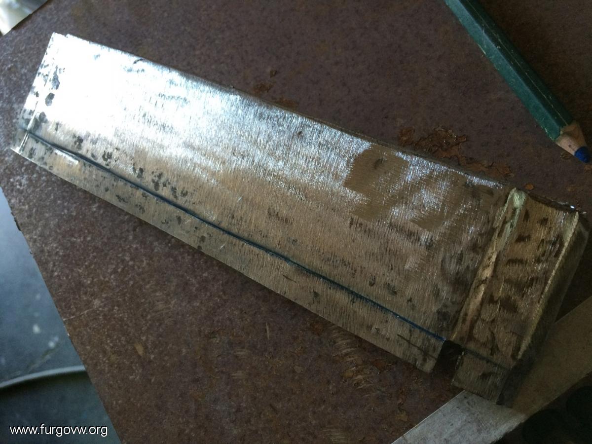

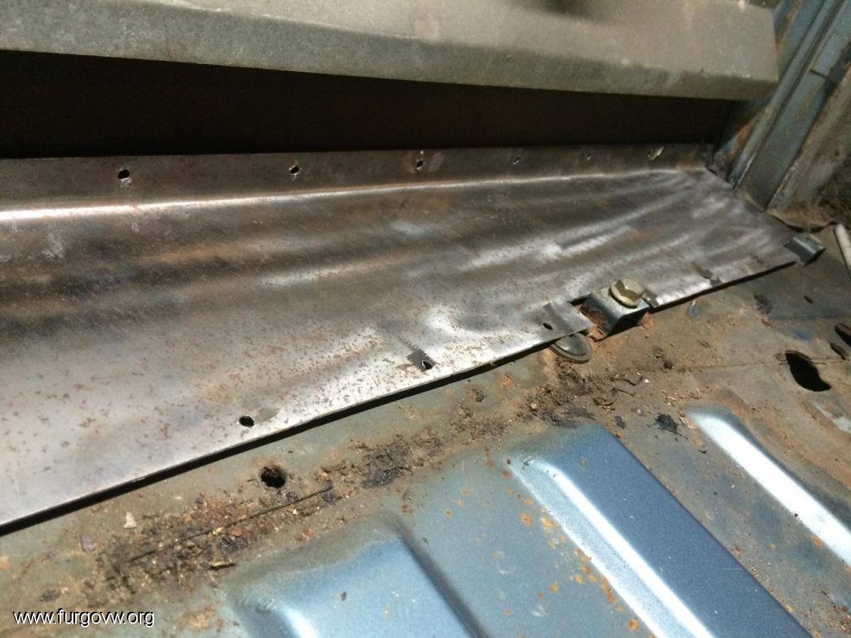

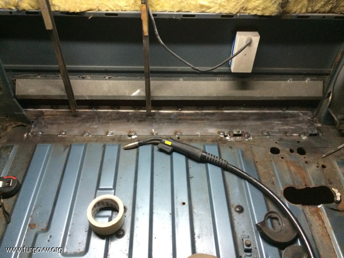

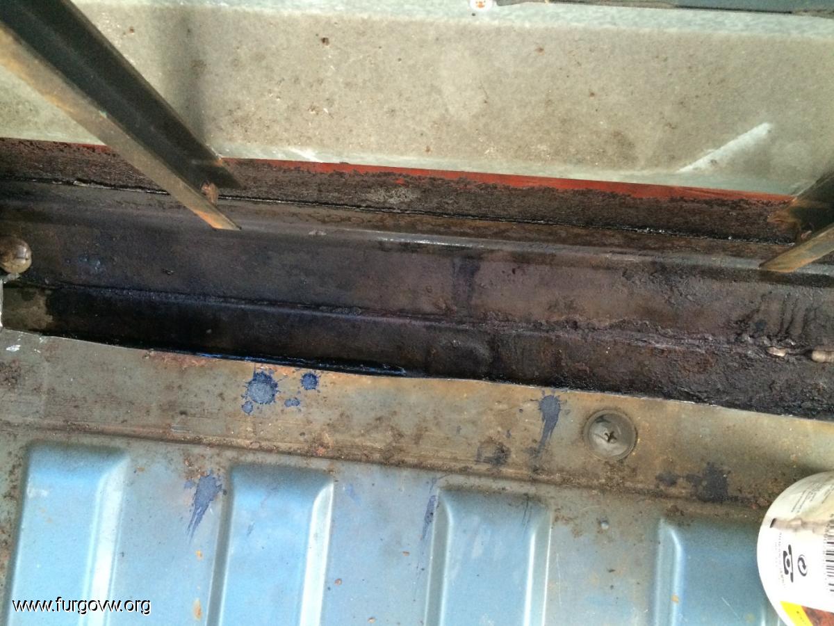

Bueno hoy he terminado lo de la chapa interior, lo primero convertidor de oxido por toda la zona interna
Preparando el recorte de chapa
Recorte preparado y plegado para colocar ya

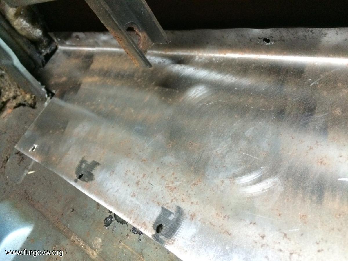

Preparando la zona de la furgo para los puntos de soldadura

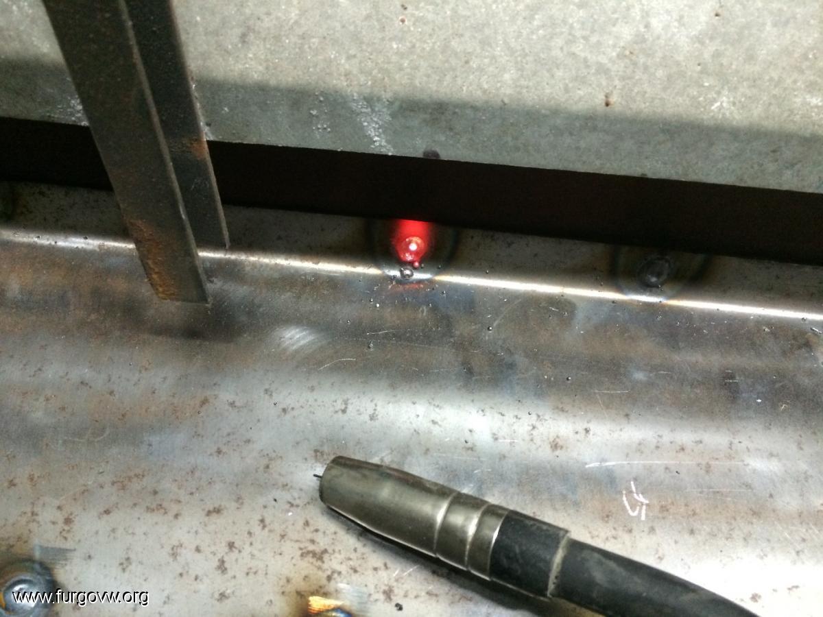

Soldando por puntos

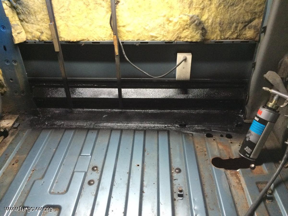

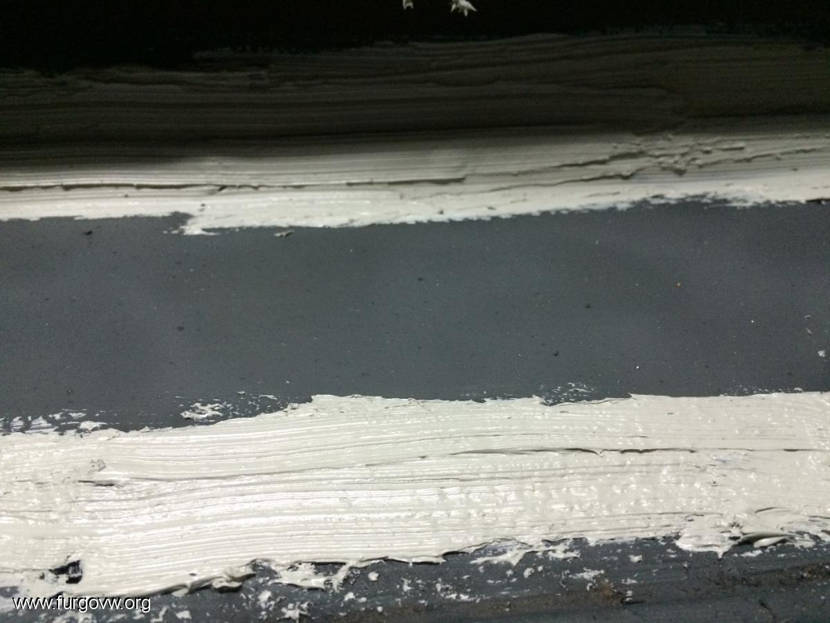

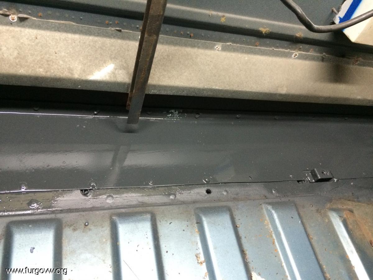

Una vez fría la chapa toca desengrasar y ponerle imprimación fosfatante

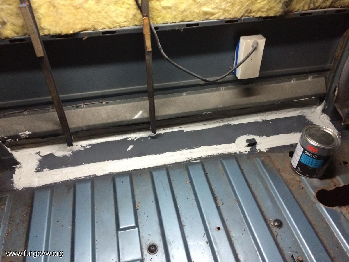

Y luego sellador a brocha para las juntas de chapa

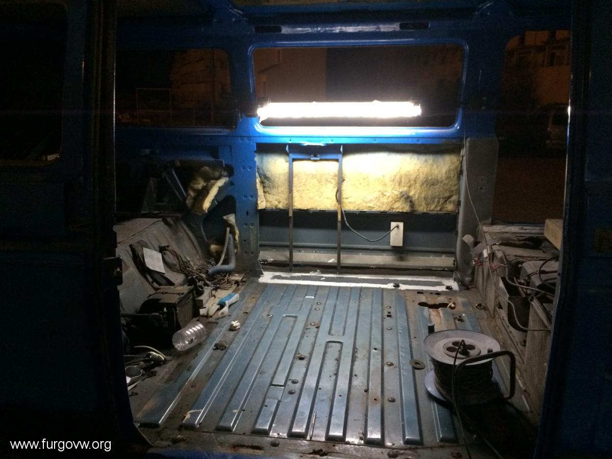

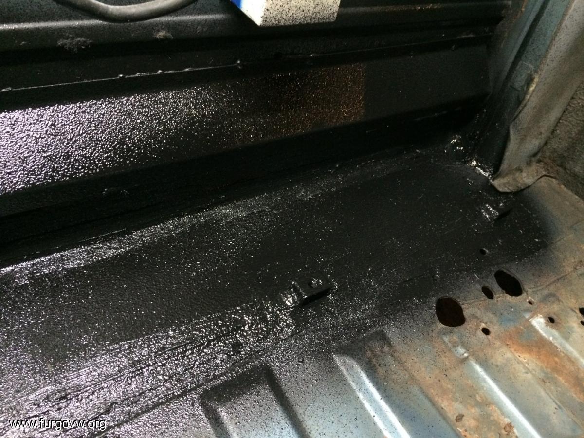

Que me coge la noche  .panico

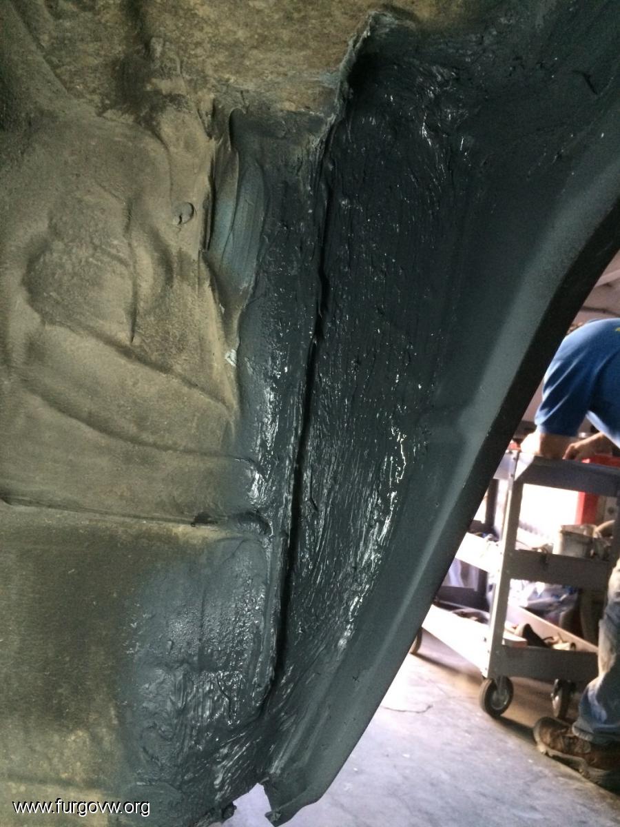

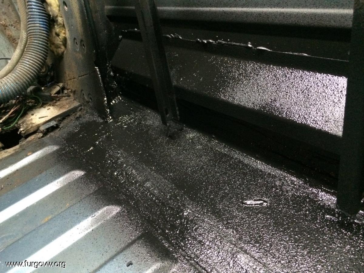

Y por ultimo una buena capa de antigravilla  ;)

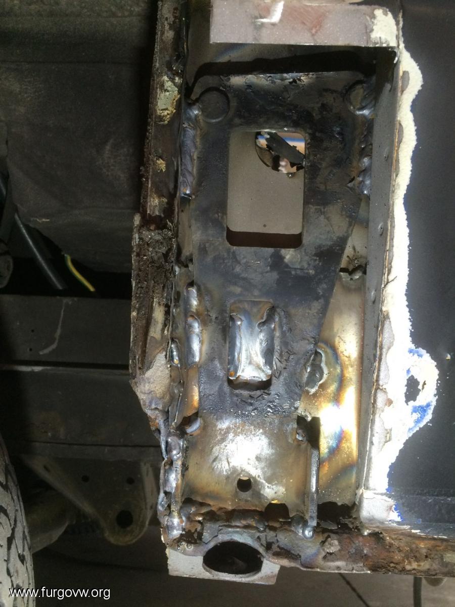

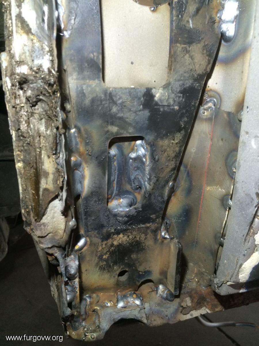

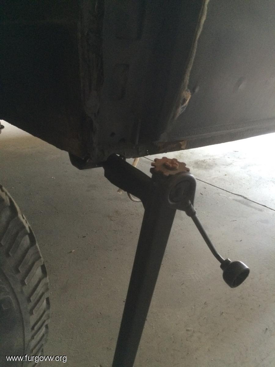

Hola de nuevo, seguimos con la chapa de Luis.

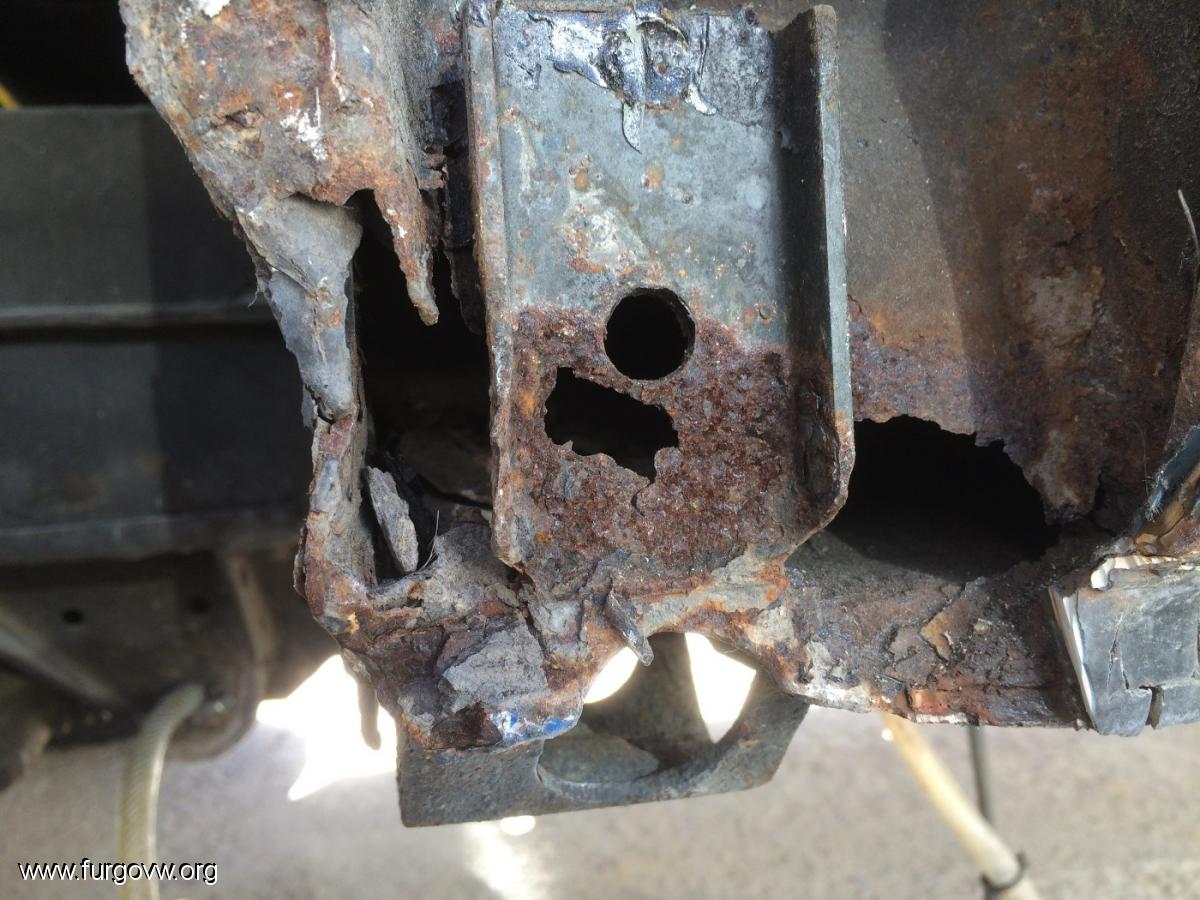

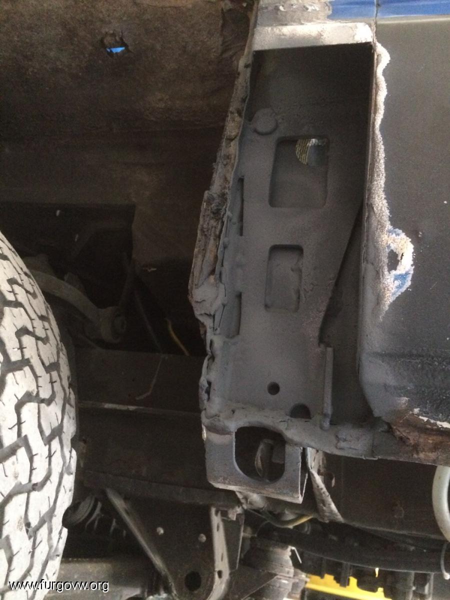

Esta vez le toca a la viga y soporte para el gato de rueda del lado del conductor que estaban bastante jodidos.
Corte la chapa externa que andaba regular también para poder sanear desde dentro.
Como podeis ver estaba bastante mal y el gato al elevar la furgo no aguantaba el peso.

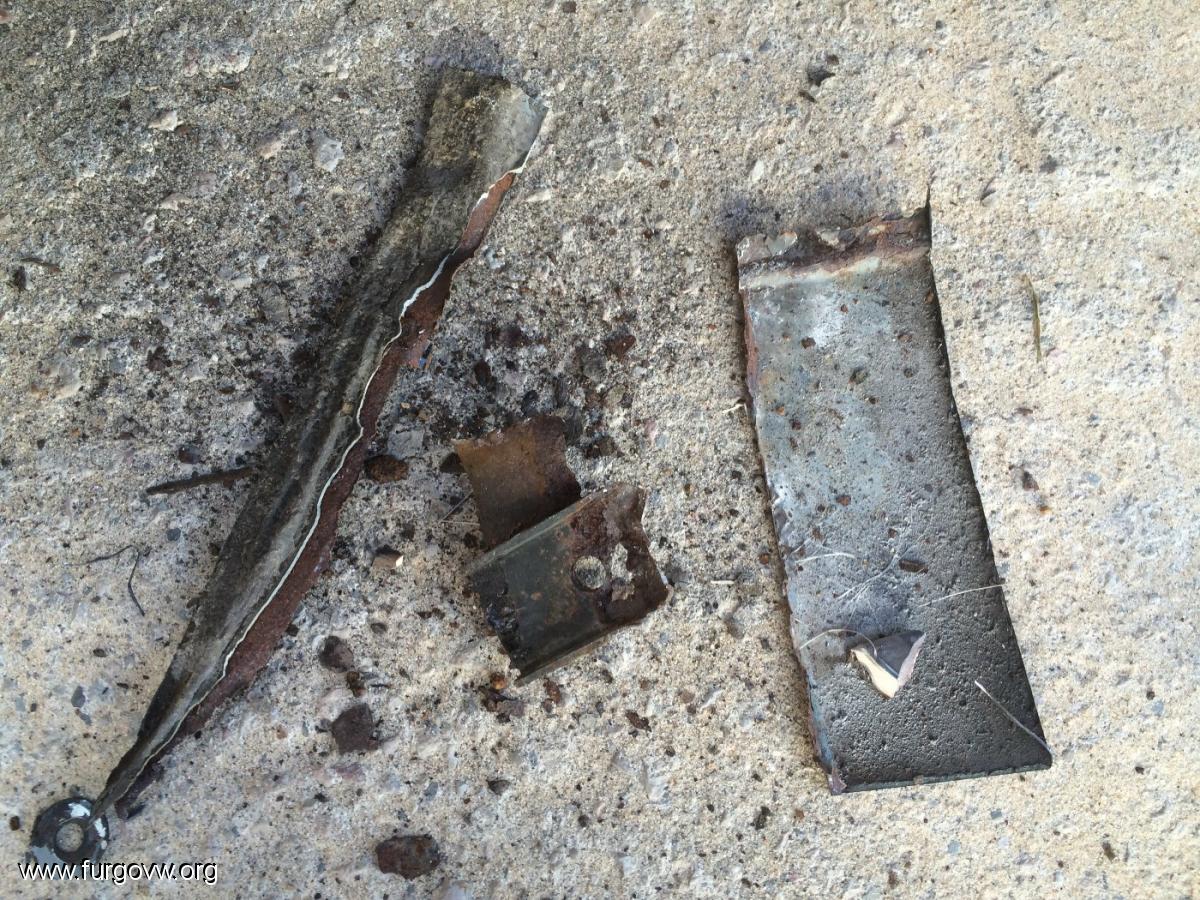

Y esto es el material sobrante en mal estado.

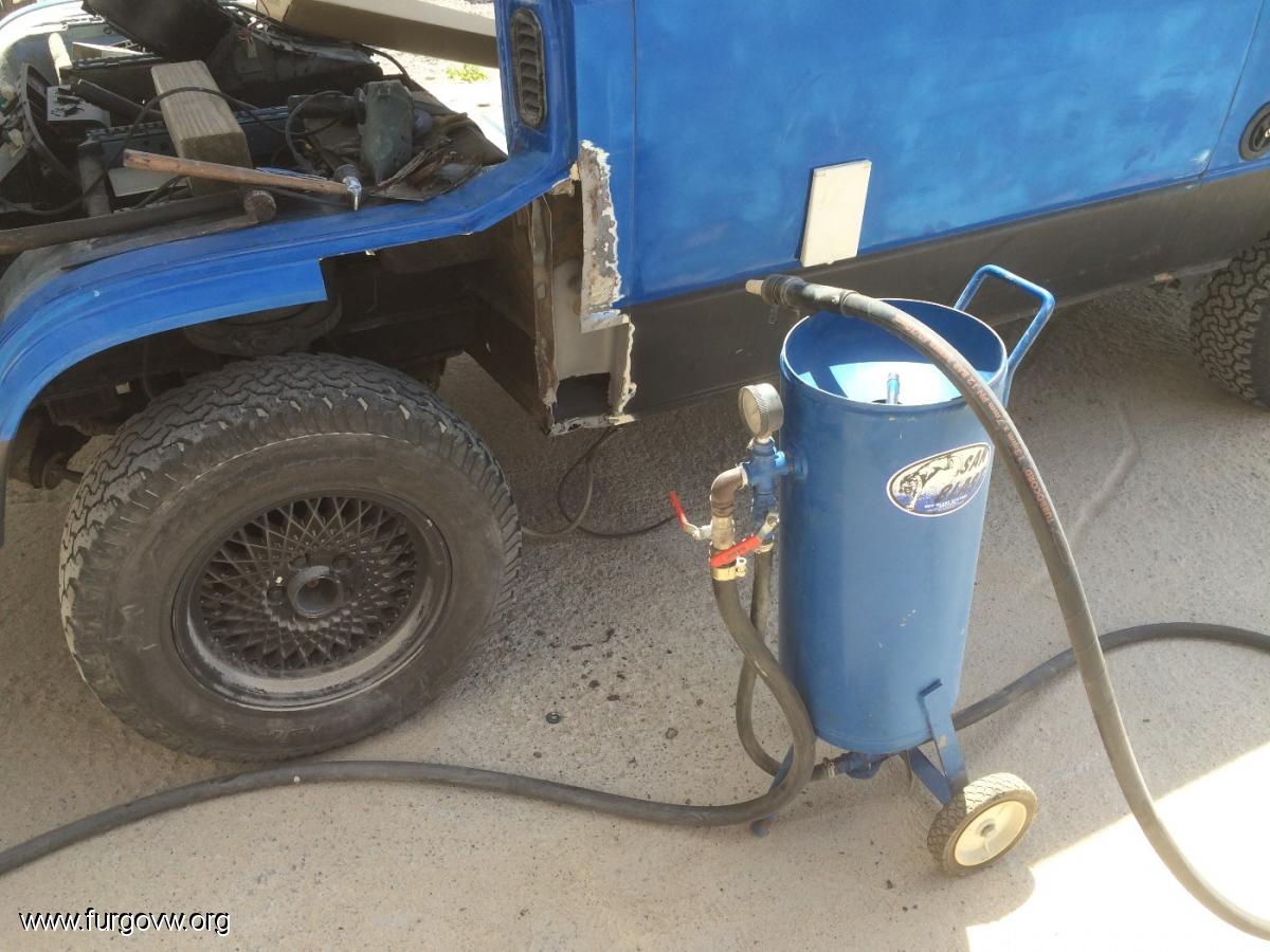

Un poco de chorro de arena para eliminar restos de oxido y pintura.

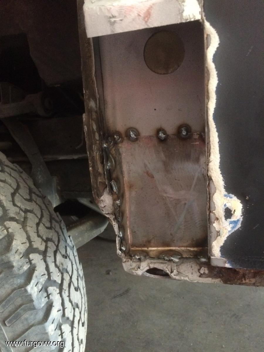

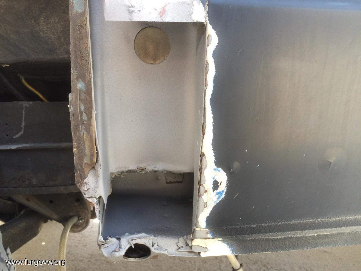

Aquí se puede ver ya la chapa en buen estado lista para rehacer.

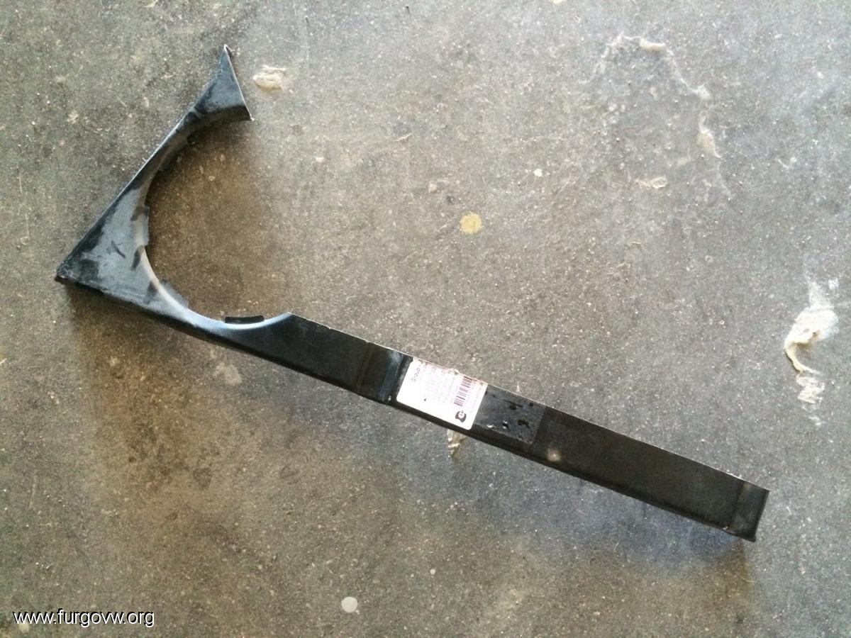

Reconstrucción de la viga interna.
Y un refuerzo extra para el peso que debe soportar la viga cuando se usa el gato para elevarla.
Y para terminar los interiores imprimación fosfatante.
A falta de cerrar con la chapa exterior ya podeis ver el gato subido a tope como puede elevar la furgo sin problemas .palmas .palmas .palmas

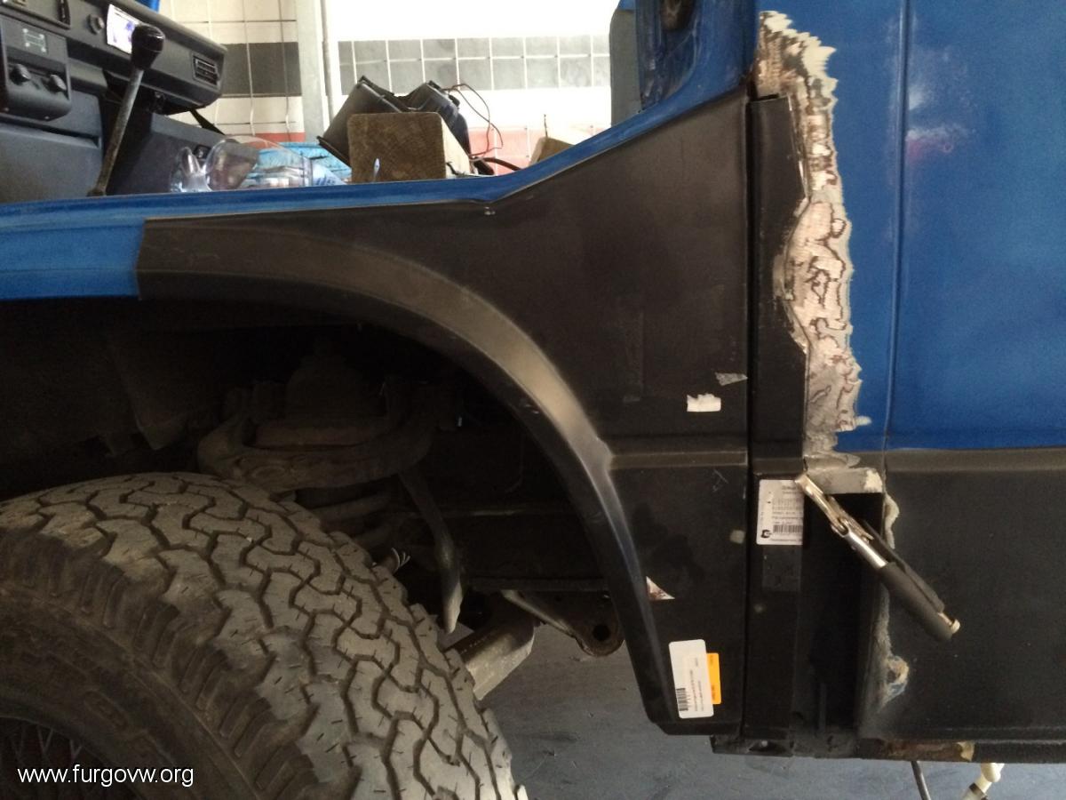

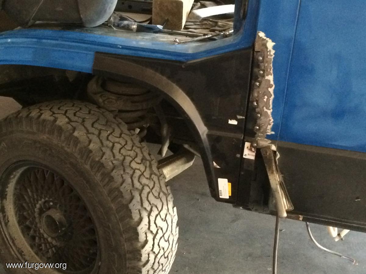

manuel gil lozano

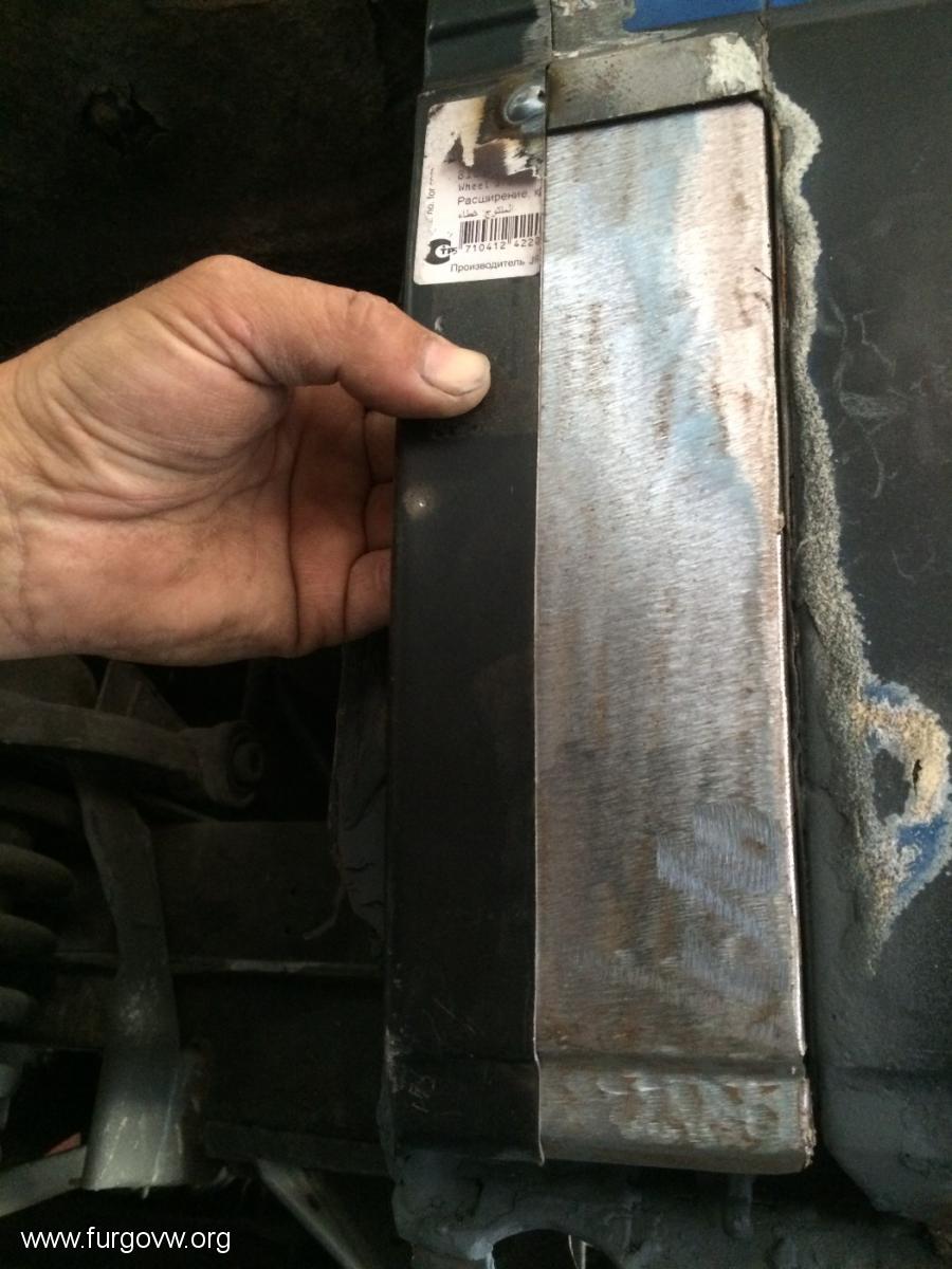

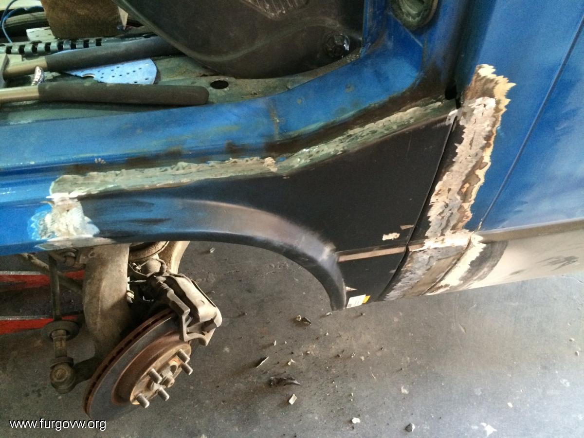

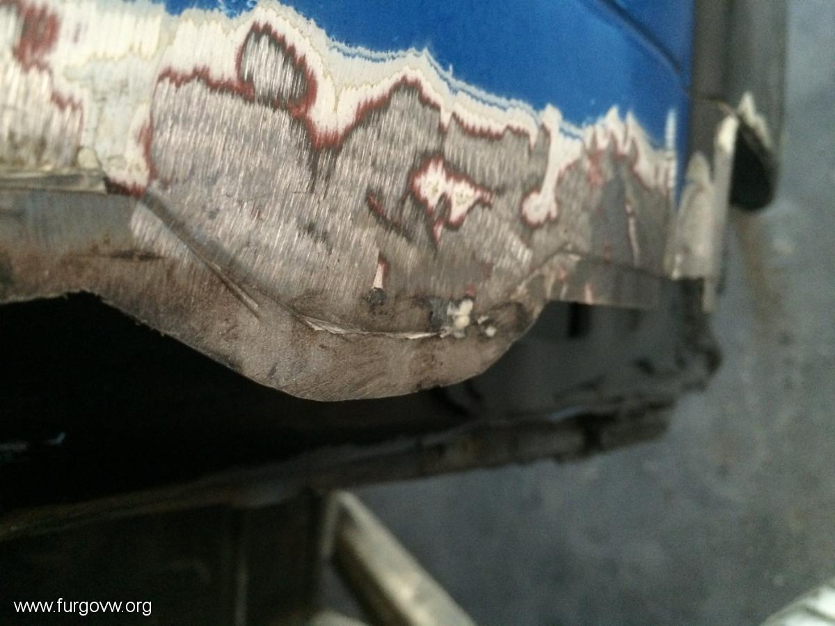

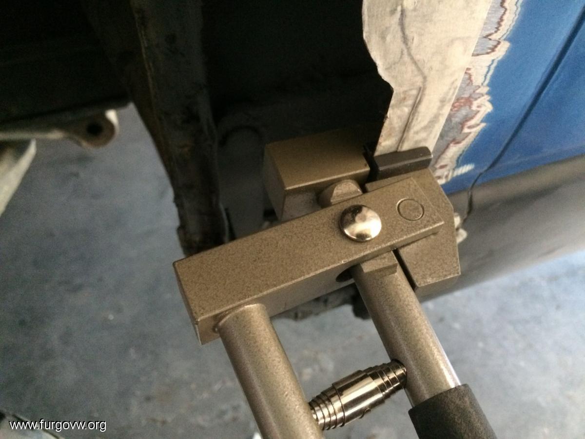

Bueno para reconstruir el pilar por su parte exterior aproveche unos retales de otro trabajo anterior, este retal es de la aleta delantera derecha y me servirá para el pilar izquierdo

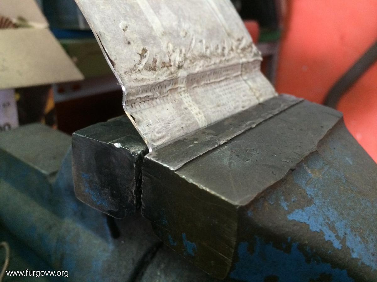

Usando una plegadora para hacer un solape en la chapa y que encaje bien

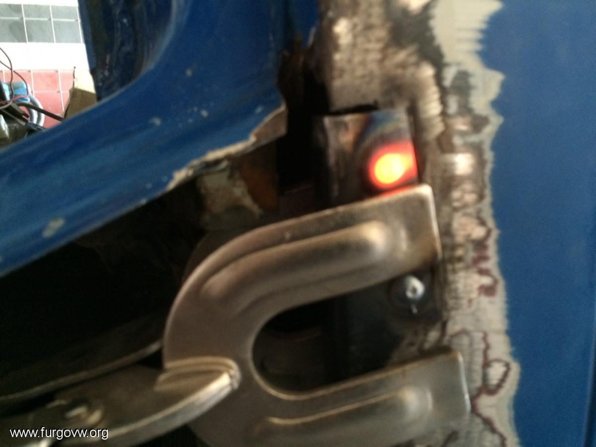

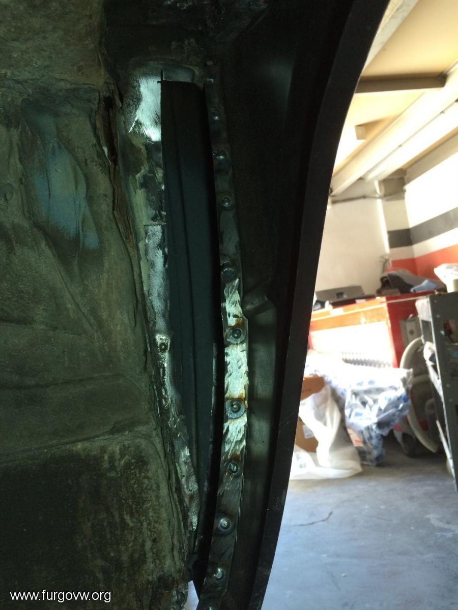

Y aquí soldando por puntos para presentarla e ir ajustando
Probando y vuelta a probar para que todo valla bien

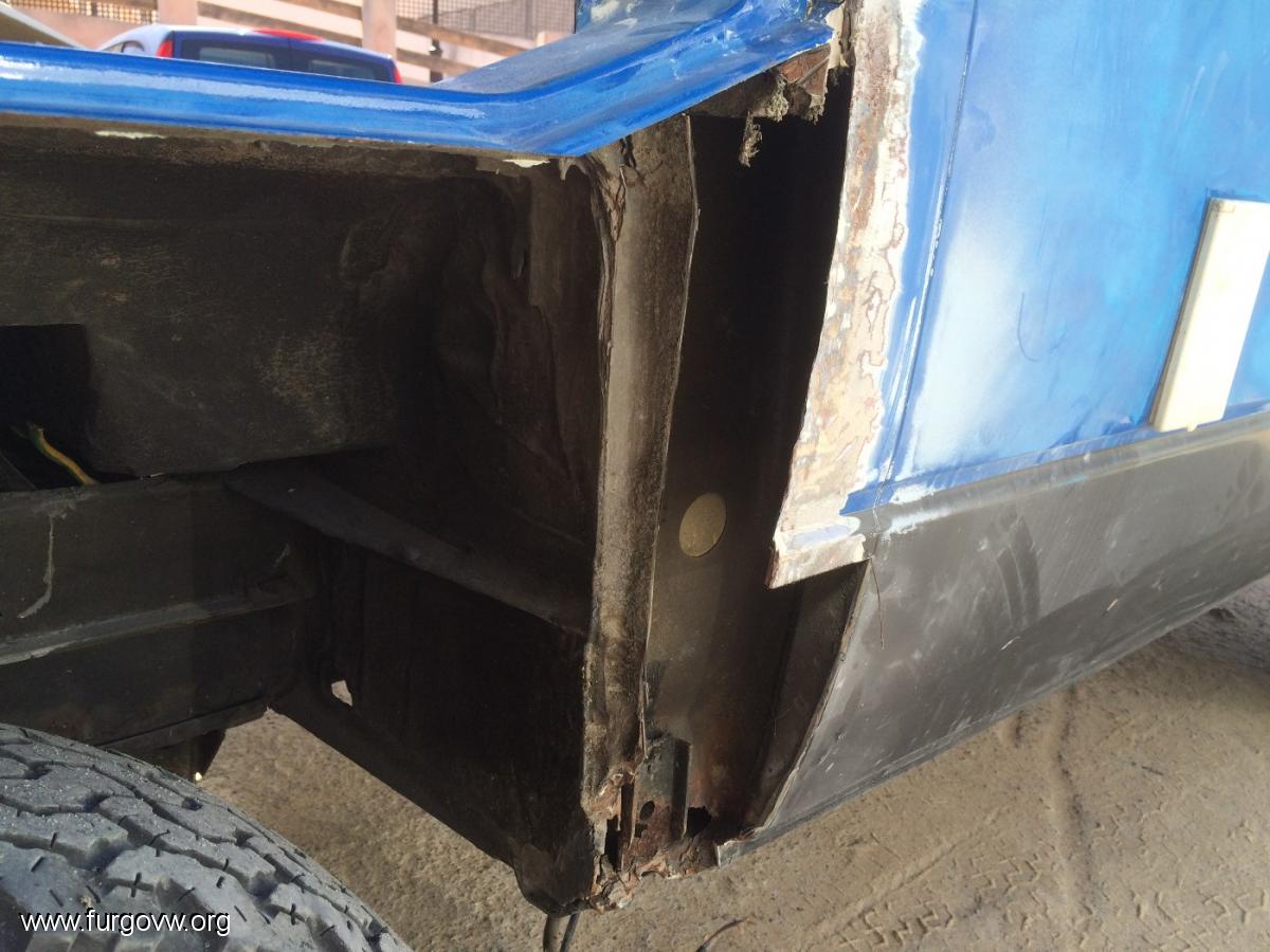

En la zona baja del pilar me falta chapa y tendre que hacerla copiando otra ya que de esta no hay

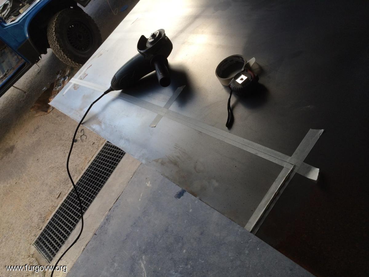

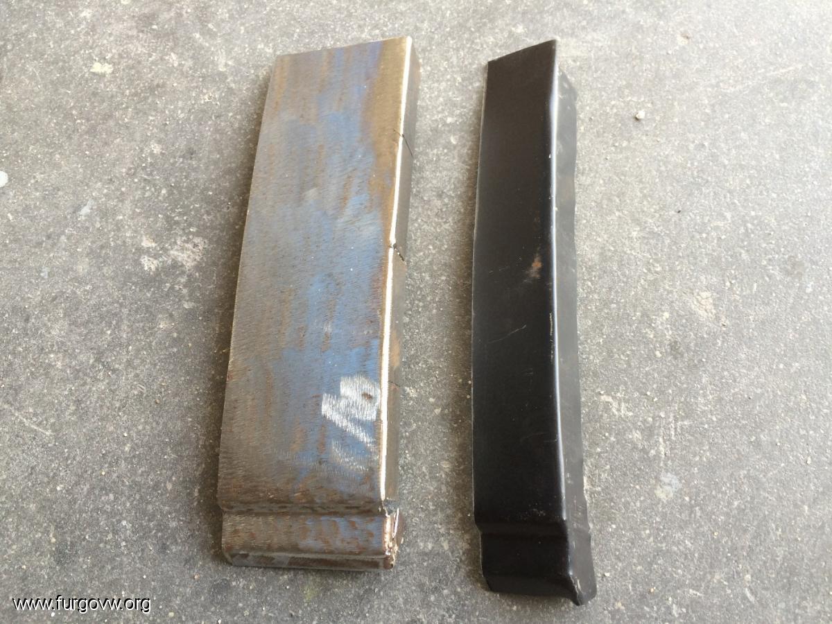

Voy a sacar el trozo de chapa de una chapa lisa y copiare la pieza que necesito
Unos cuantos pliegues...
Y aquí tenemos ya la replica un poco mas ancha para tapar todo el pilar
Y este será su posición definitiva... Mañana quiero acabar este lado  :roll:

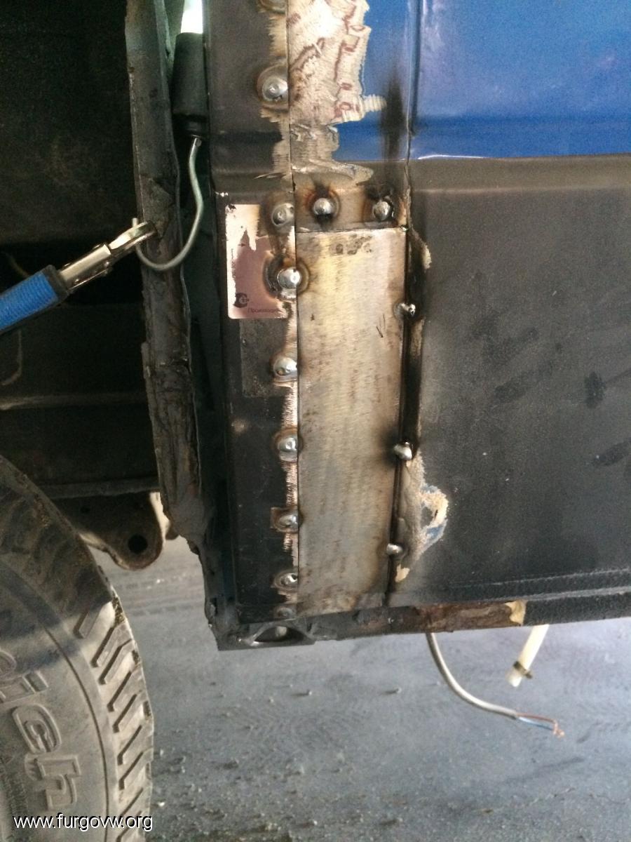

manuel gil lozano
Buenas noches gracias a todos

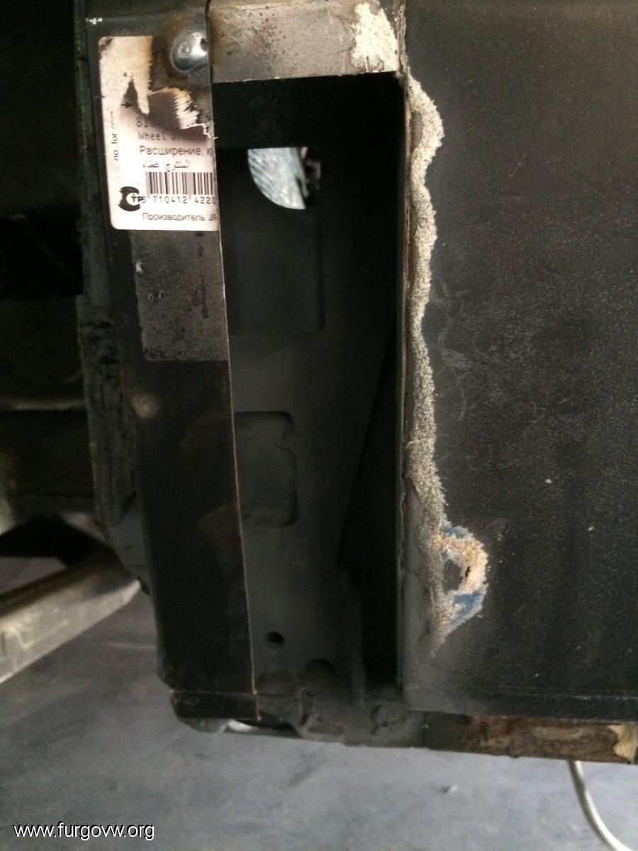

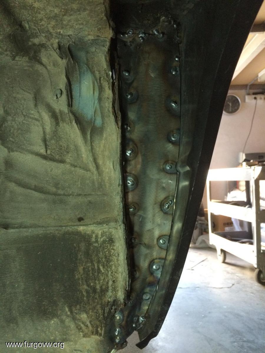

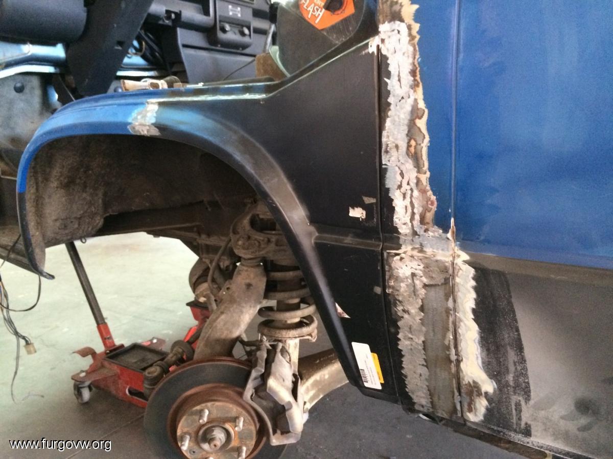

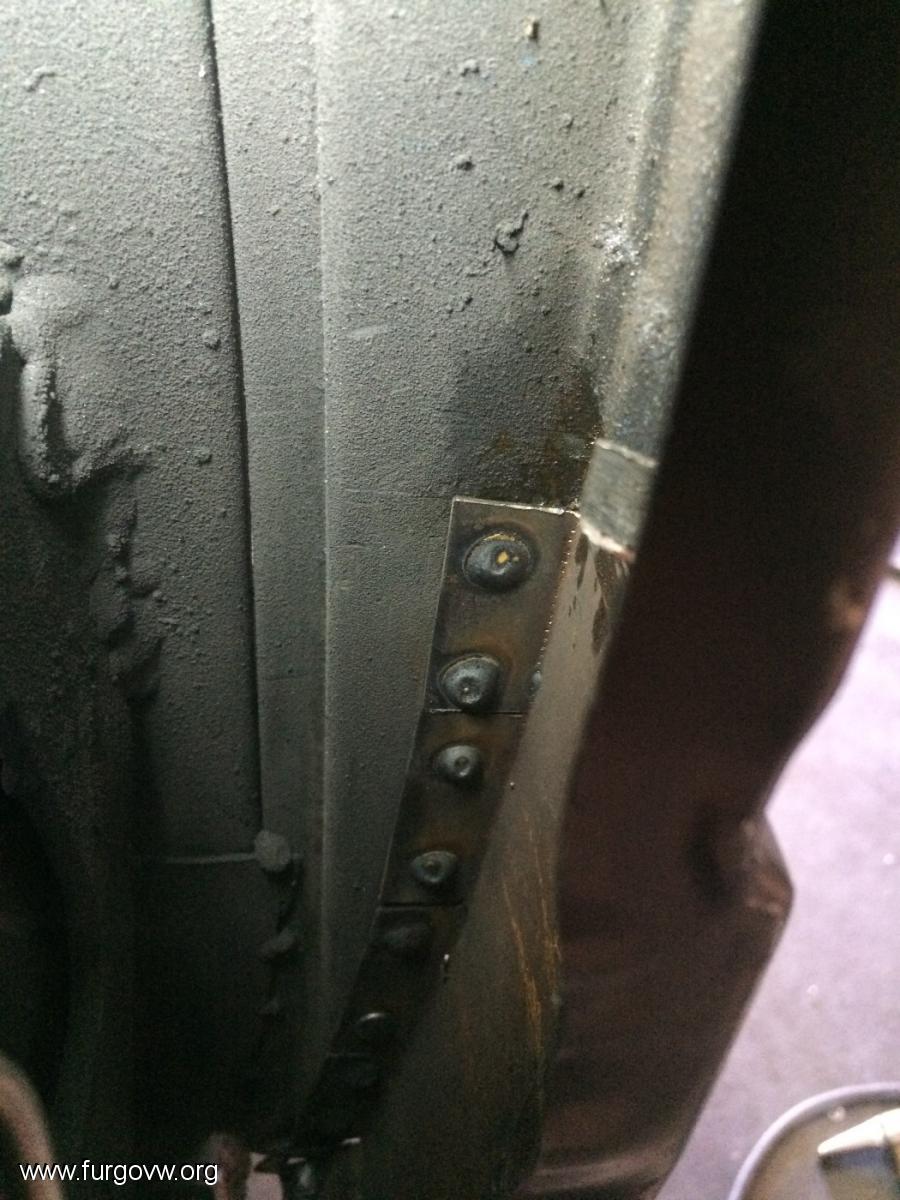

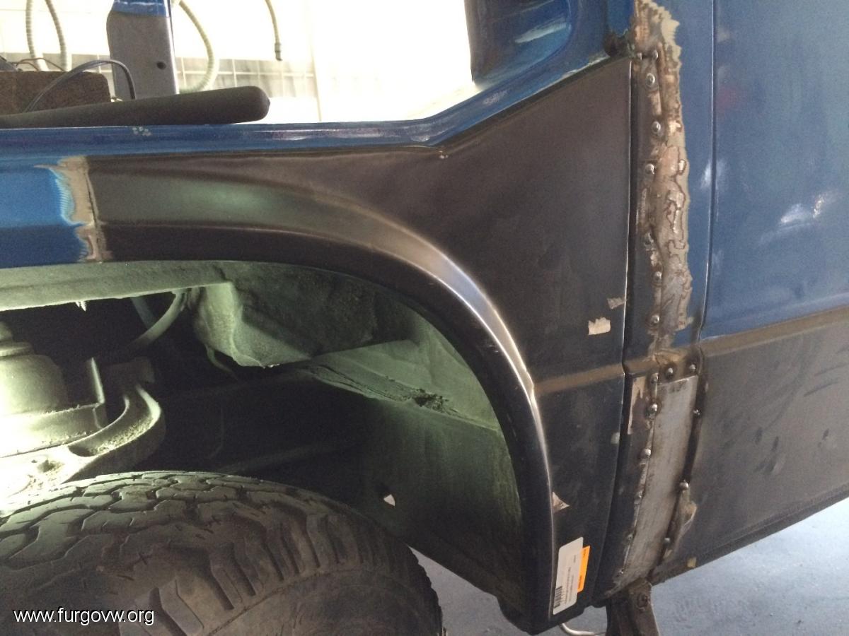

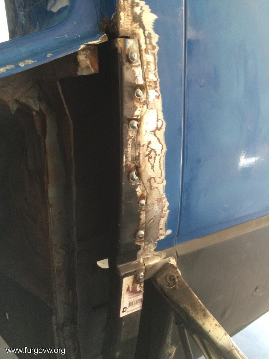

hoy he colocado la replica de chapa en la viga exterior
Ya soldada por puntos en su posicion
Y ahora le toca a la aleta que también ajustamos en su posición para soldarla
Y bien ya esta acabado de soldar todo y repasado con radial

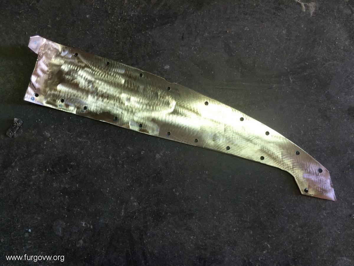

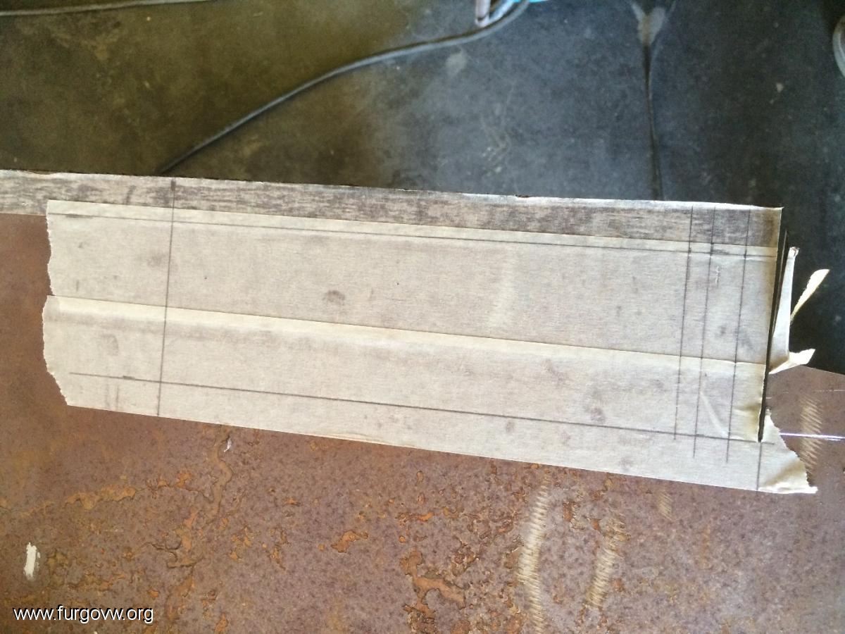

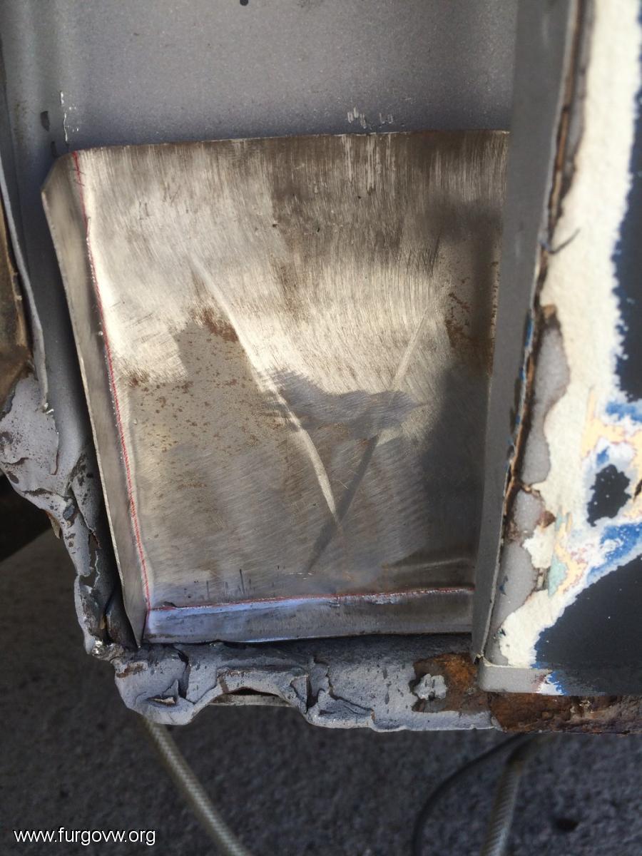

En el hueco interior de la viga también tengo que hacer una pieza para que el barro y suciedad de la rueda no se acumule dentro

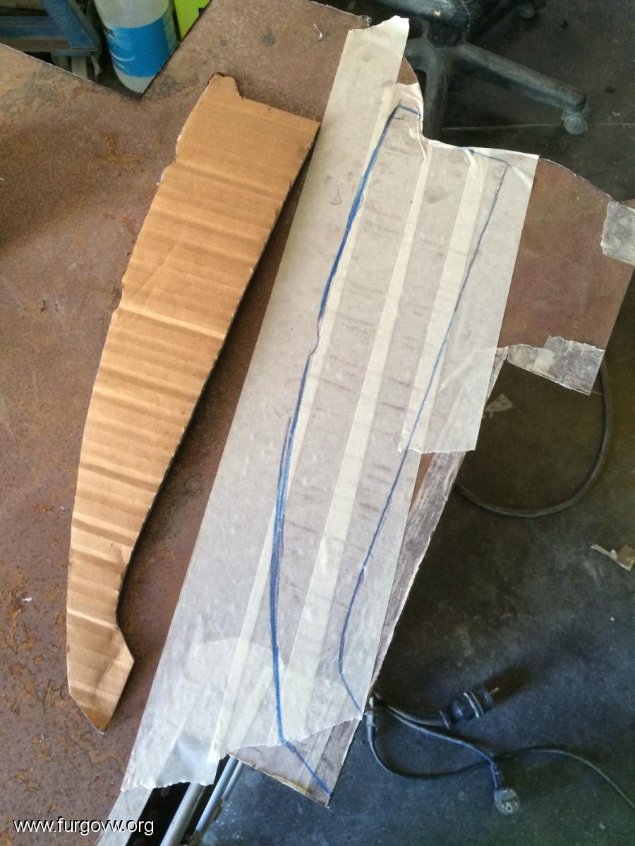

Con un poco de carton amoldamos la forma
Y del carton a la chapa...
Puntos de soldadura

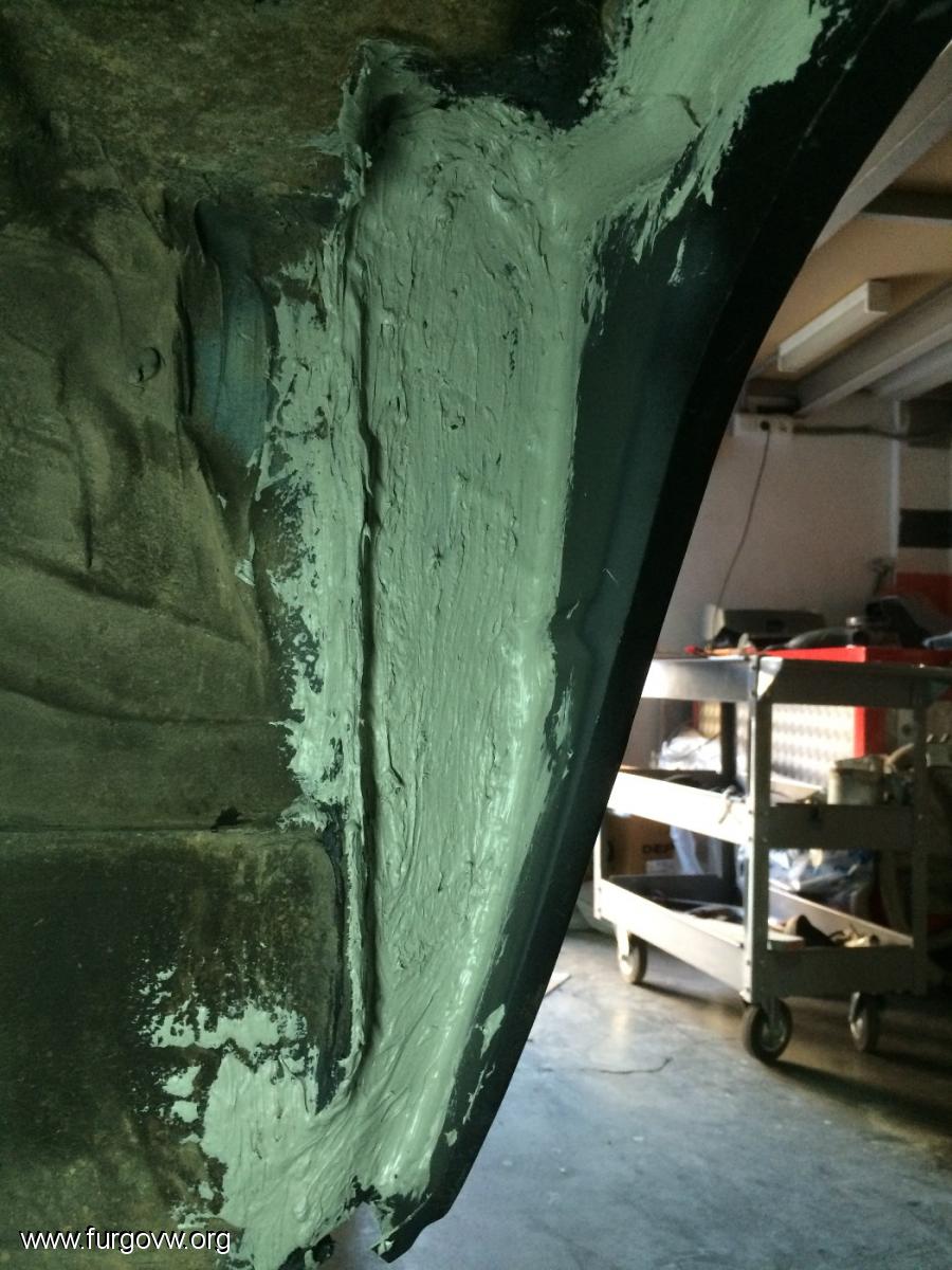

Sellador de uniones de chapa e imprimación y mas adelante antigravilla y por fin saneado el punto feo de esta furgo

una pregunta, no se deberia poner antes del sellador pintura antioxidante?
restauracion de mi t3 camper:
mi sinka:
mi syncro:
manuel gil lozano
si, la lleva pero me olvide la fotito   .meparto .meparto .meparto .meparto
