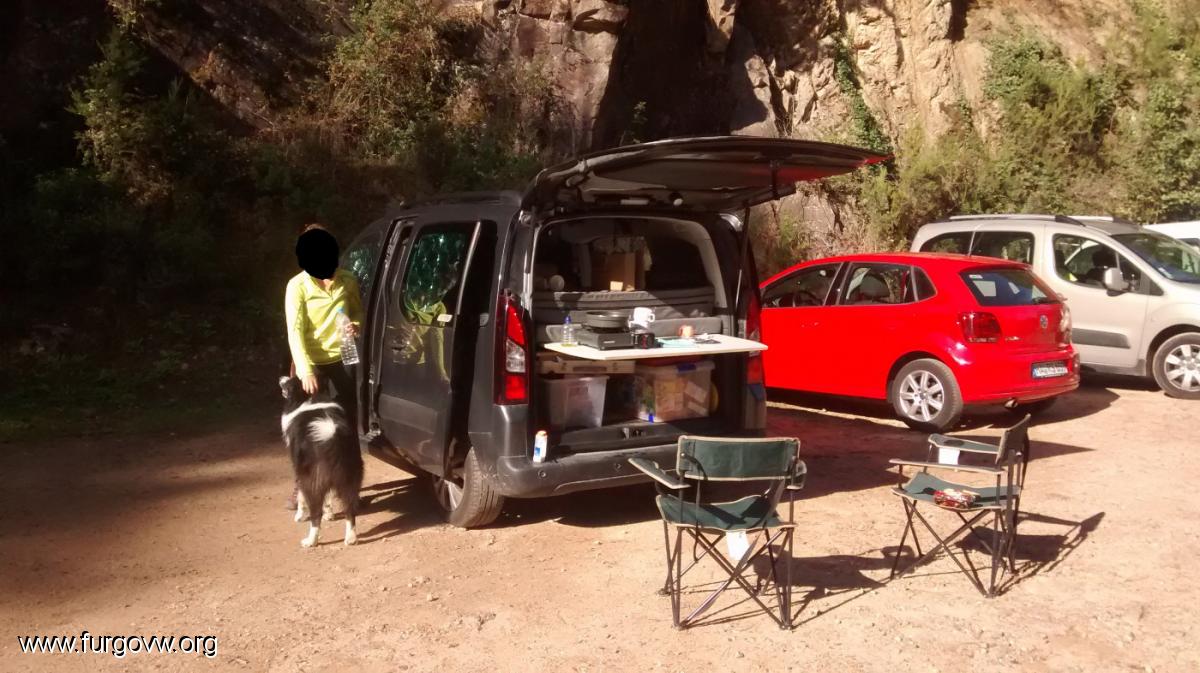

Ya volvimos de Corcega, y pudimos probar bien los apaños del toldo, mosquitera, airlock y cama convertible a mesa debajo del portón. Todo ha funcionado perfectamente!  .palmas .palmas
Cama haciendo de mesa:

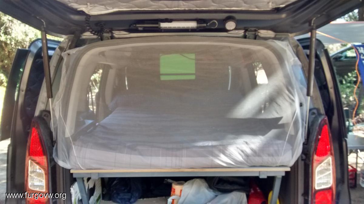

Mosquitera:
La ponemos tal que así...
...cerramos portón, abrimos cristal posterior, ponemos el airlock en el cierre del cristal posterior (para poder cerrar la furgo desde dentro), fumigamos con matamosquitos, 10 minutos y a dormir. Queda algo así:
Al loro con esta "configuración" porqué si llueve va a entrar agua. En caso de lluvia lo mejor es soltar la mosquitera del todo para que cubra el portón entero (sino los mosquitos entrarían por debajo de la estructura) y usar el airlock de modo "tradicional" con el cierre del portón.

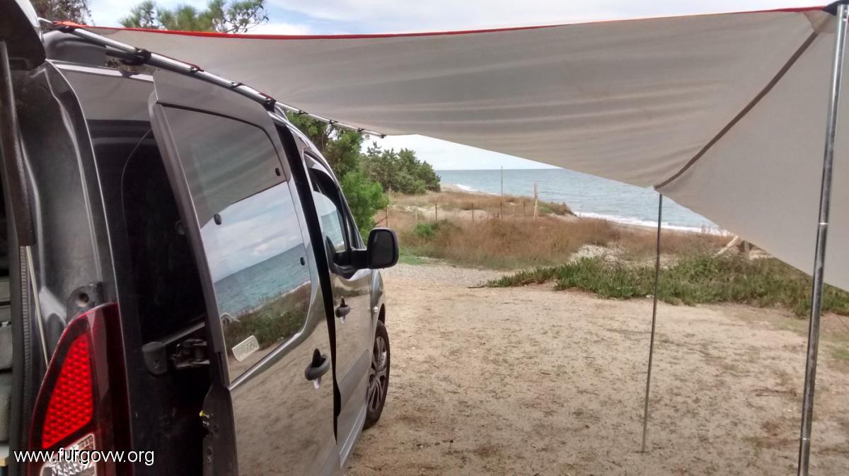

Toldo:

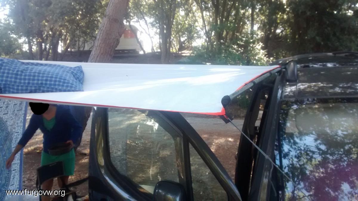

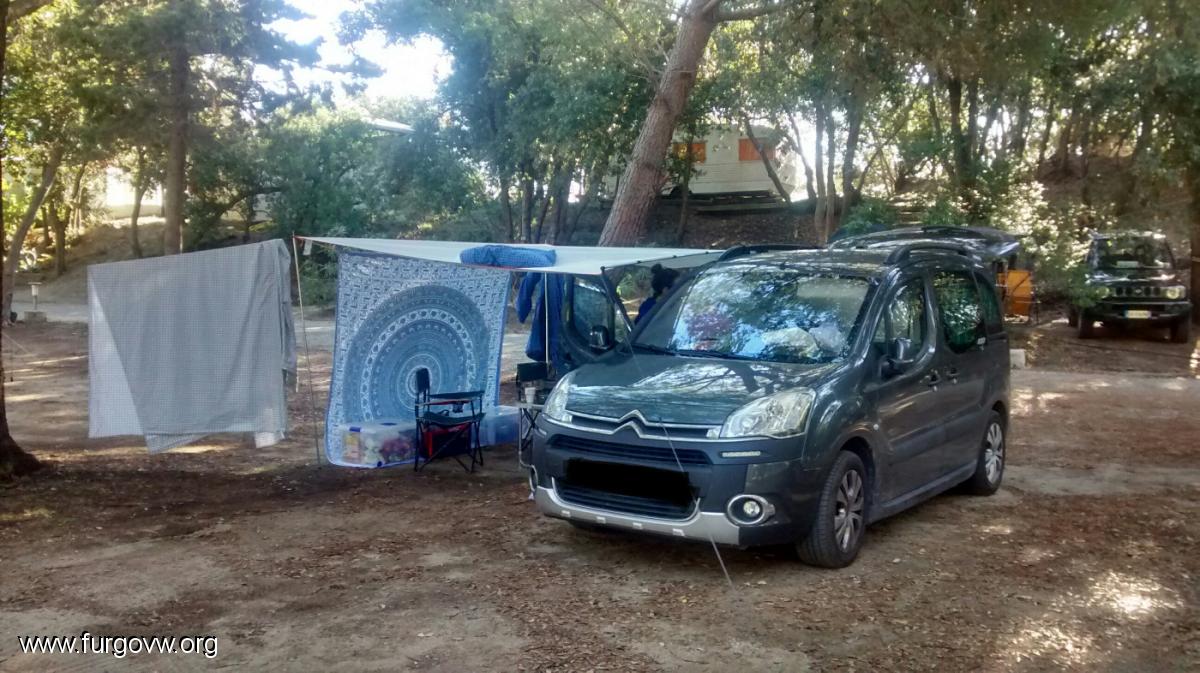

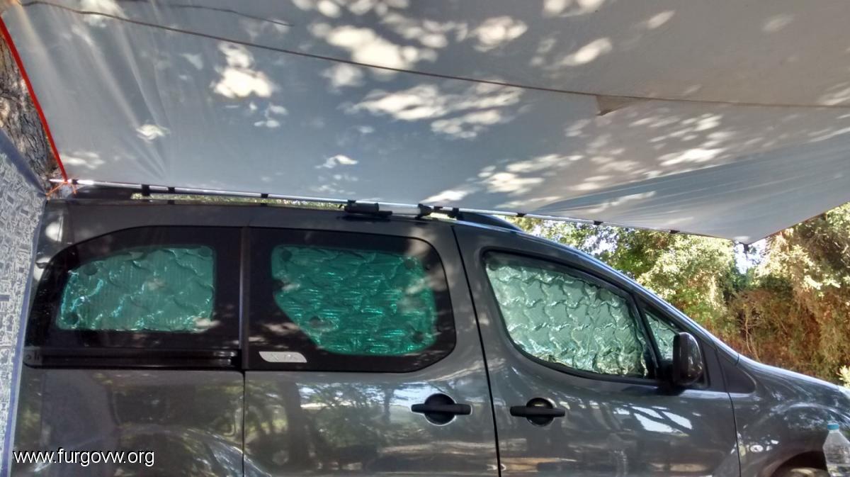

El primer intento fue el de la última foto que acabo de colgar para mostrar la mosquitera. La cosa quedó bastante bien, o por lo menos mucho mejor que antes del invento. Pero pasaba que al tensar bien el toldo, el palo-tarp de 2,90m flexaba demasiado, cómo se aprecia en esta foto:
Para solucionarlo, basta con usar el viento que hay en esa esquina con una piqueta y tensar en dirección contraria antes de montar el resto del toldo. Y ya la cosa queda fuerte de cojones y no flexa tanto. Además que así impides que el toldo se pueda soltar por ese lado.

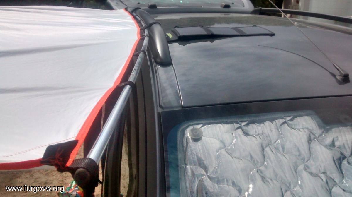

El lado contrario nunca se va a soltar, porqué el palo-tarp de 2,90m en el otro extremo acaba en "punta" y pasándolo por el agujero que tiene el toldo ya no se mueve. En esta foto se aprecia lo que digo en la esquina superior izquierda:
Y lo último que cambiamos del toldo, fue quitar el viento central del toldo (que nunca lo he usado para nada), y el del extremo de la última foto, ya que por ahí queda perfectamente sujeto y no se usa. Y esos 2 vientos, los coloqué en los 2 extremos opuestos al palo de 2,90m. Así tengo 2 vientos en cada punta y puedo tensar en 2 direcciones distintas las puntas dónde van los palos del tarp, de manera que todo el conjunto queda muchísimo más fuerte.
Y todo el conjunto, es decir, tarp, sus palos, piquetas, el palo de 2,90m y los 2 velcros, entra en la bolsa del tarp perfectamente. Eso si, hay que plegar muy bien el toldo.
