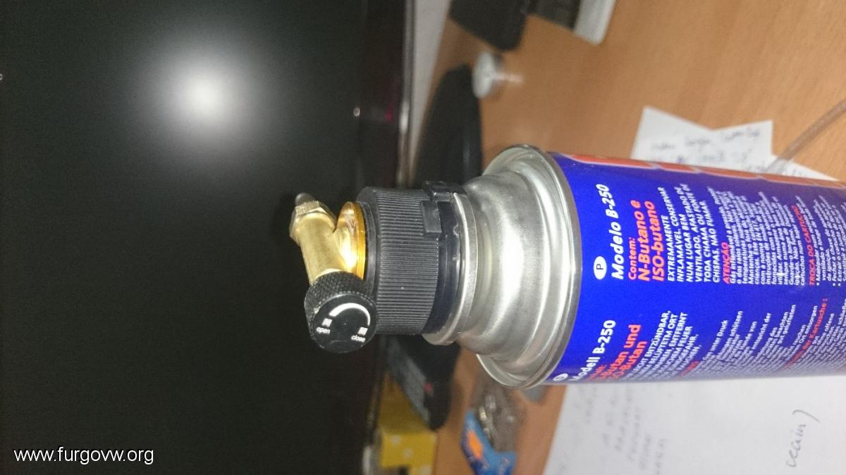

Mirar ya me ha llegado el adaptador y el regulador de ahi un corte al tubo un adaptador y tubo de butano hasta el kampa... Quien dijo q no iva a ir bien ehhhh  .loco2 .meparto

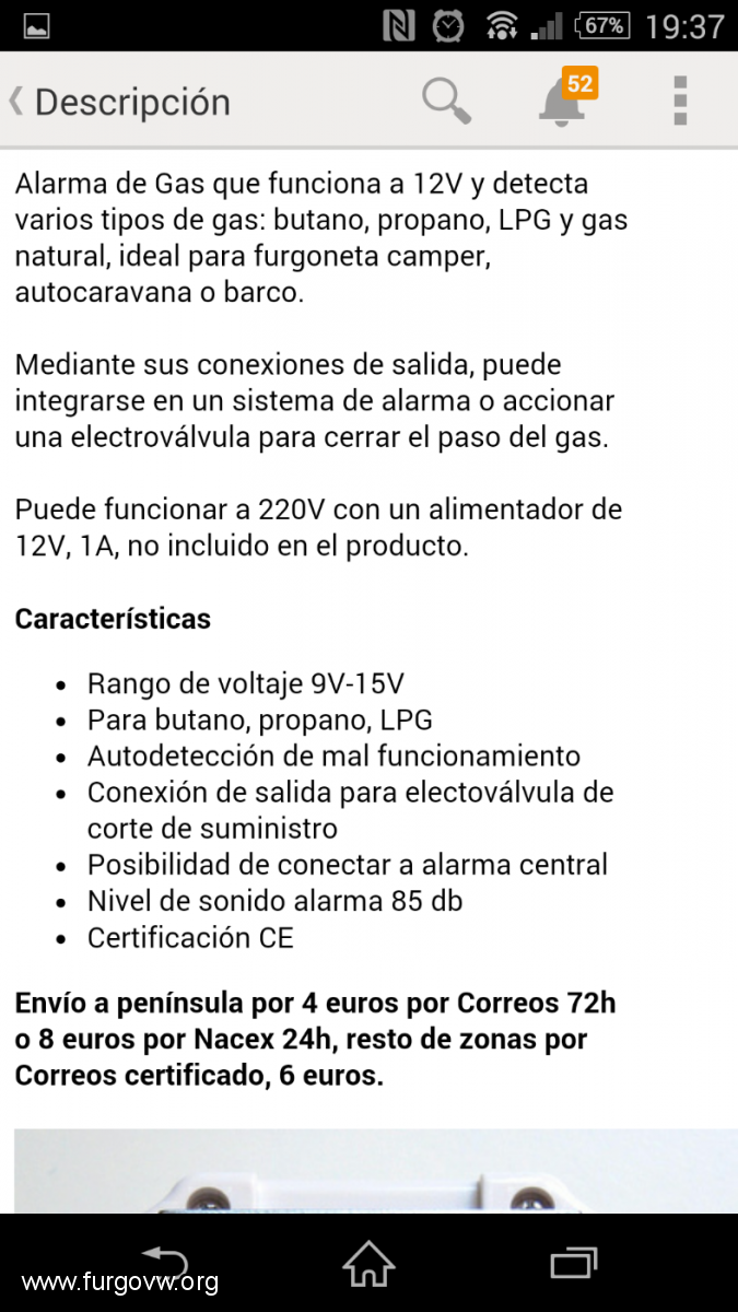

Y otra cosa ... Lo del detector! Tengo uno mirado por internet q detecta glp, butano, propano y co... 13/16€ portes inclidos si hablamos con la tienda segun cantidad mas barato seguro despues pongo foto...
sanyotunning_sr
Es en otra pagina pero esta estaba en español es el mismo detector no hagais caso de los gastos dw envio

sanyotunning, eso está probado?  .confuso2. Y si funciona, donde conseguistes el adapatador? y por cuanto dinero? .panico

Pero ese detector solo es para gases, no para CO.....

Esta probado pero no en el kampa... Puesto q no lo tengo aun... Eso lo puedes acoplar a qualquier cosa q vaya a gas...lo he probado en una cocinita...y va bien el precio del conjunto son unos 10 euros el regulador mas el adaptador...

Si perdon gases...detecta gases el de co es otro q cuesta 6€ .loco2
Espero que funcione ese brico. Personalmente prefiero llevar una bombona de Campingaz  pero para salir de un apuro está muy buen. Ya nos contarás que tal de autonomía(numero de duchas) con el Kampageyser.
