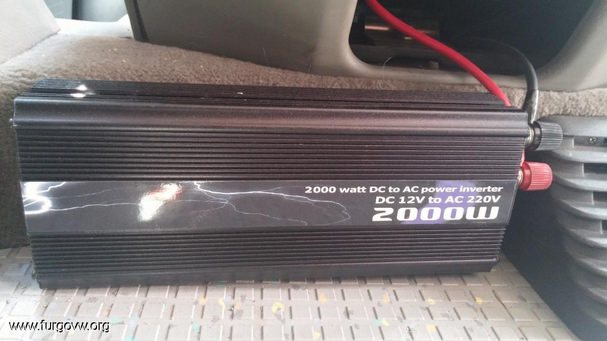

luiskrgdv
este es el cacharro que a mí me ha llegado que lo instale ayer
fortra
 Esos cables que tienes del convertidor a la bateria creo que son muy finos yo tengo de 1200w y los cables son el triple mas gordos
luiskrgdv
Son los que trae el aparato son como los de la foto de perroflautero, me aconsejas que ponga unos mas gruesos?
fortra
 Si esos son los que recomienda el fabricante supongo que sean buenos ...Solo que el mio es de 1200W me costó 160€ hace ya mas de 4 años y son el triple de gordos creo que son de 25 o de 30 y de 1 metro de largo me dijo el vendedor que esa es la maxima distancia de la bateria pero que los puedo cortar si lo coloco mas cerca
perroflautero
Son finos y ademas no son de cobre, son de aluminio. Si no vas a darle caña lo mismo aguantan, pero prueba a enchufar algo potente y tocalos despues de unos minutos, veras que calentitos se ponen.
perroflautero
Bueno, pues yo ya he probado el mio. Primero lo malo ¡¡EL PUTO VENTILADOR ES DE FUNCIONAMIENTO CONTINUO!! y ademas suena como un secador de pelo, menuda mierda. Puede que pueda solucionarlo, porque ni de coña aguanto esa monserga.
Ahora lo bueno. La nevera de 220v funciona sin problema. El taladro de 500W funciona sin problema. La caladora de 700W funciona sin problema.
La radial de 1000W no arranca, el inversor se pone en modo proteccion y nada.
Los cables que trae y las pinzas son una mierda, son de aluminio y encima tienen un recubrimiento bastante grueso, asi que no creo que lleguen a 10mm2 de seccion, que al ser aluminio equivalen a 8mm2 o menos.
Las pinzas son de chapa de acero cobreada, asi que una kk, mejor poner bornes decentes.
Como proteccion lleva dos fusibles de 40A, pero hay que desmontar el inversor para cambiarlos.
Los cables internos de alterna hasta el enchufe son de 0.8mm2 de seccion, muy poco a mi modo de ver, menos mal que son cortos. Si soluciono lo del ruido los cambiare por cables de 1,5mm2
