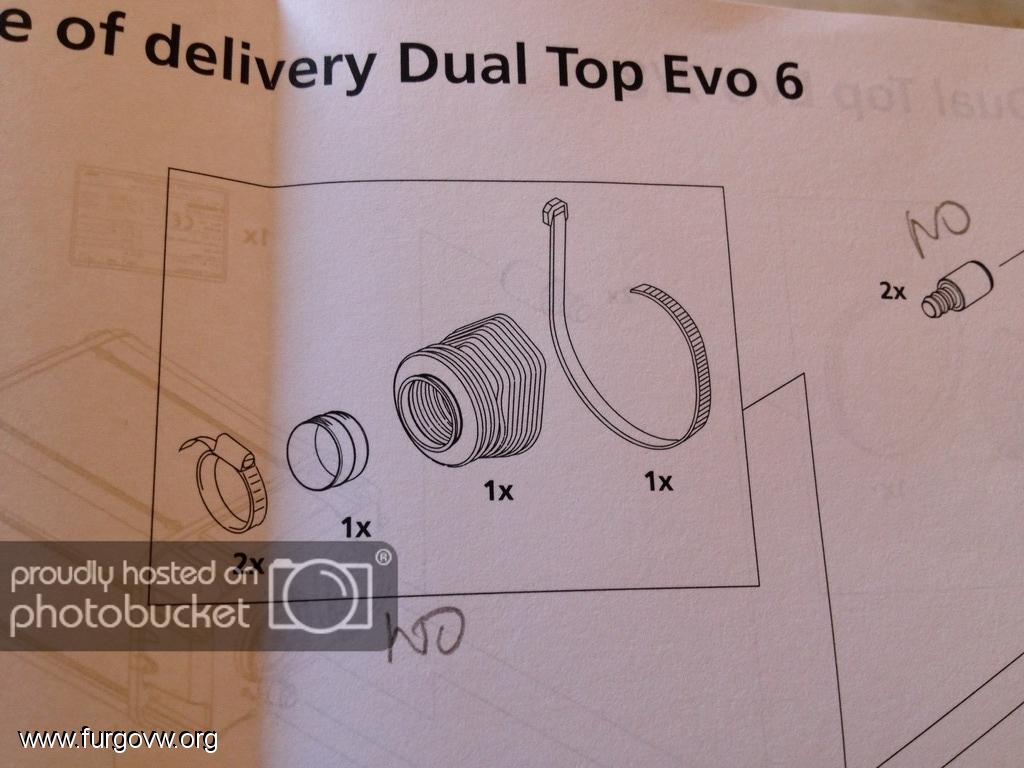

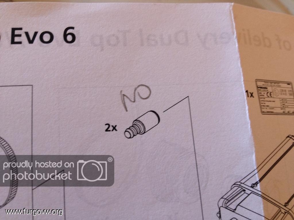

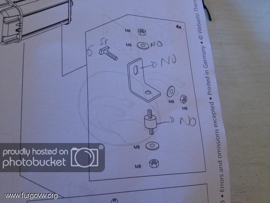

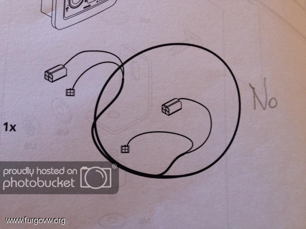

Juangua
Buenas, mi gozo en un pozo.
Después de esperar más de dos meses la dual top me llega, pero le faltan algunos elementos que según la documentación que viene en la misma caja, deberían venir. Os pido ayuda a los que la habéis montado, por si os acordáis cuando os llegó. Ya se lo he hecho saber a Fran de Camperbaos, que parece un tío muy majo (la compra conjunta la hicisteis allí si no me equivoco), me ha comentado que alguna de las cosas que faltan simplemente no las mandan,que ya las ha reclamado alguna vez y que le han comentado que no hacen falta, pero que no lo tenía muy claro y que el lunes se pondrá en contacto con los distribuidores... Yo quiero tener claro que es lo que tiene que venir
Adjunto fotos de lo que me falta y si alguien me puede echar una mano se lo agradeceré.
De esto último me vienen 6 tornillos en vez de cuatro y sus 6 tuercas...
Juangua
Ahh también faltan los 4 tornillitos de la placa del mando

He estado revisando este hilo una vez más y he visto y leido que los racores que llevan para la toma de agua son tipo John Guest , por lo que he retirado las protecciones que trae la dual y parece que los han cambiado, ahora vienen dos salidas de tubería lisa. Me da la impresión que son para meter directamente los tubos de agua con una abrazadera, así se ahorraran una un dinero en cada unidad que vendan.
Creo que este problema queda por lo tanto resuelto, para el resto sigo necesitando vuestra ayuda.
javi979
Los racores creo que habia que comprarlos aparte, del resto de poezas no te puedo ayudar, por que además de no acrdarme exactamente de que tornillos venian,  yo compré el kit de instalacion interior, que trae mas cosas aún. Creo que hablando con Paco y con los de webasto no deberias tener problema, atienden bastante bien,  llama y preguntales lo que debe y no debe venir, sobre todo  Paco.

javi979
He mirado por ahí  y las primeras piezas que pones que te faltan si que vienen, el fuelle de goma es el que se pone en el moantaje exterior, y si que venia
No respondo mensajes privados sobre temas del foro
Juangua
Ok gracias Javi, pregunté también a  Biciostion y me confirmó que todas las piezas deben venir.
