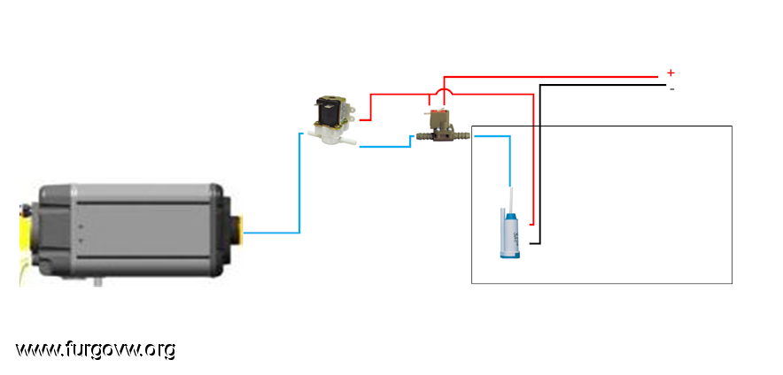

Aun así, si se quisiera tener la misma ventaja que una bomba externa (por el tema de vasos comunicantes digo) 4 euros tienen la culpa. Es lo que cuesta añadir una válvula NC que se active a la vez que la bomba (lo que me refería antes como "antiretorno pilotado").
Seria algo así (lineas roja y negra el positivo y negativo eléctrico y linea azul la tubería de fría):
falta la conexión del negativo (cable negro) a la válvula NC
