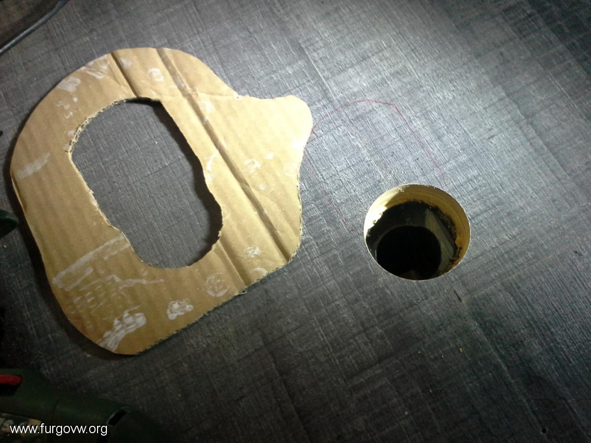

En primer lugar elegimos el lugar de instalación, lo primero a tener en cuenta es la salida de los gases de escape, para la ubicación y estanqueidad yo he recurrido al kit instalación interior de webasto.Con la junta de espuma que este trae tiro de cartón y me saco una plantilla para ubicar los taladros, tanto por arriba como por abajo y empezamos a gastar las brocas de corona para metal(creo que son imprecindibles para esta instalación).Si vais a comprarlas coger basicamente de 60/65 y de 30/35

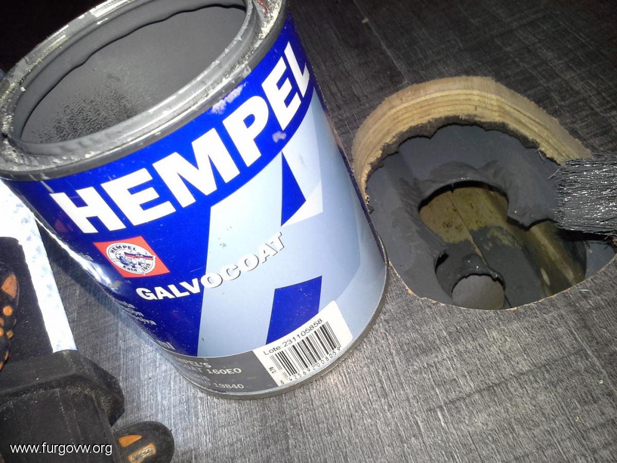

Con el agujero principal realizado, el imprescindible protector antioxidante, yo uso este:

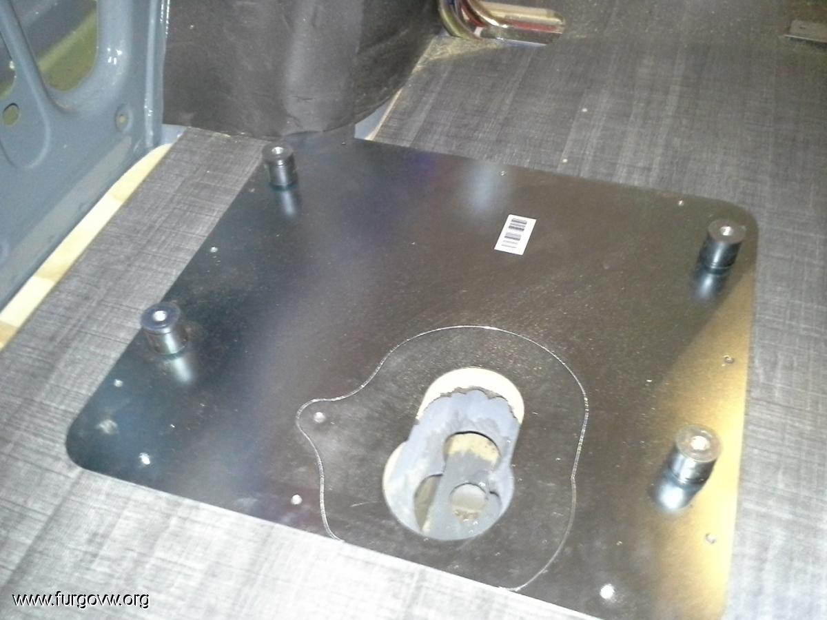

Esta es la placa que trae el kit, comprobamos una vez mas la ubicación y marcamos para realizar los taladros "secundarios": entrada de aire de combustión, de refrigeración, los taladros de anclaje de la chapa, etc

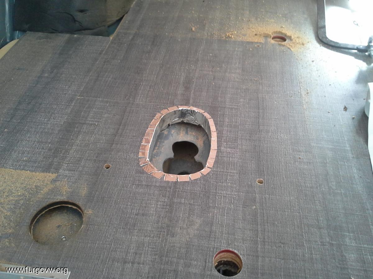

Realizamos estos taladros, y he forrado la parte del suelo de maderay aislante con cinta de aluminio (debe haber al menos 2,5cm desde el tubo hasta esta parte, yo he dejado 3,5/4

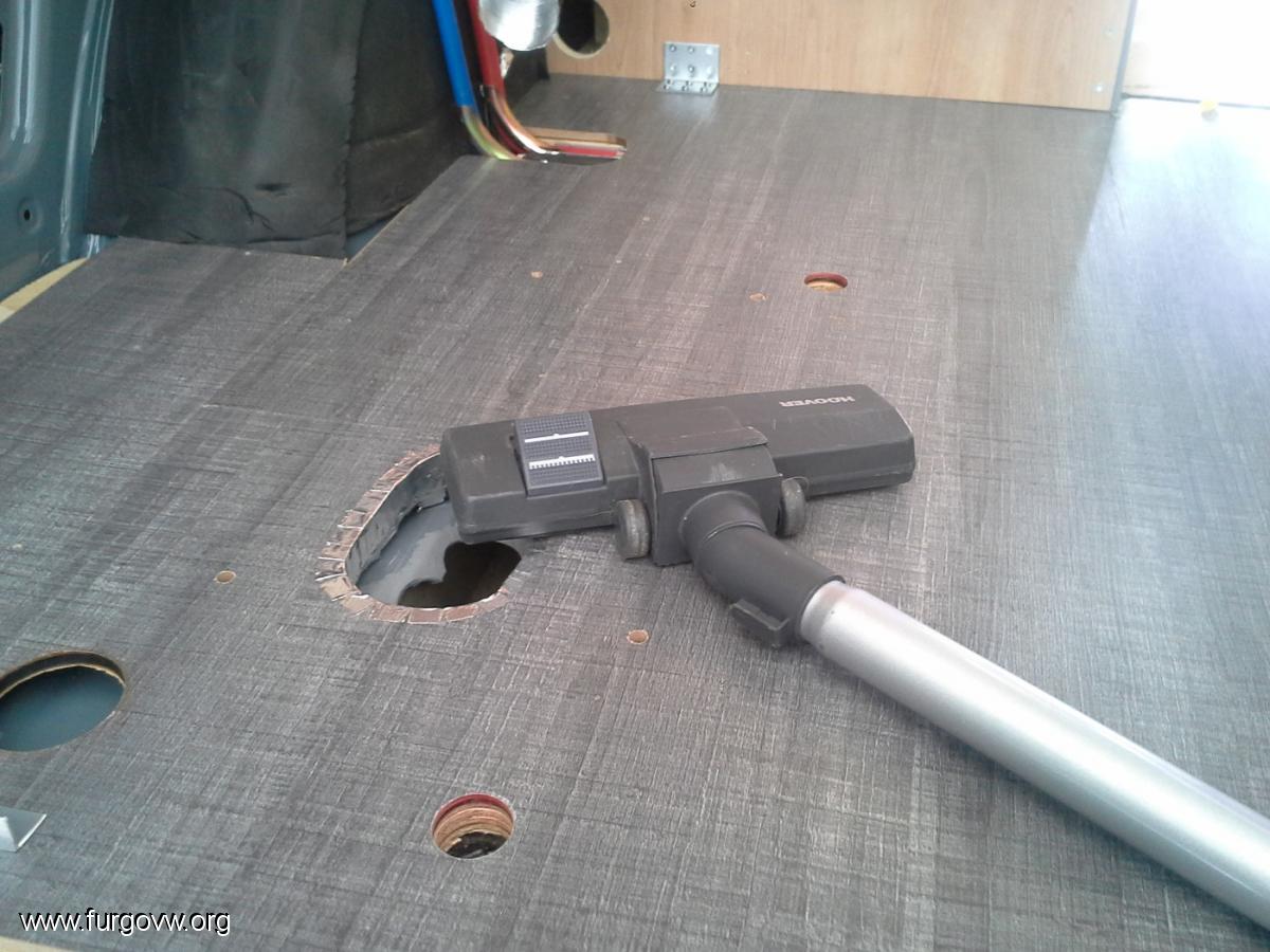

Limpiamos a fondo

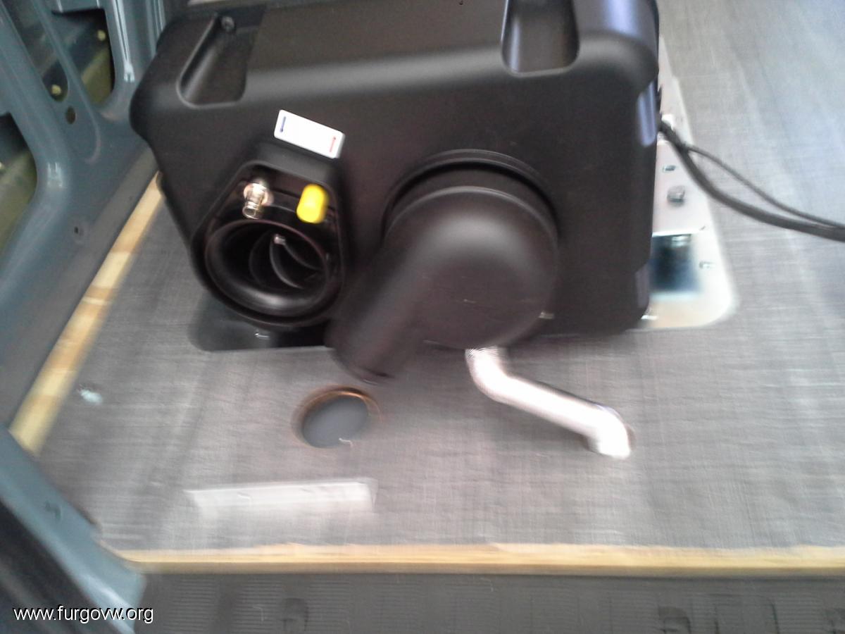

Y comenzamos a ubicar conductos, aire de combustión

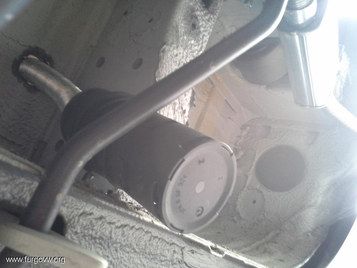

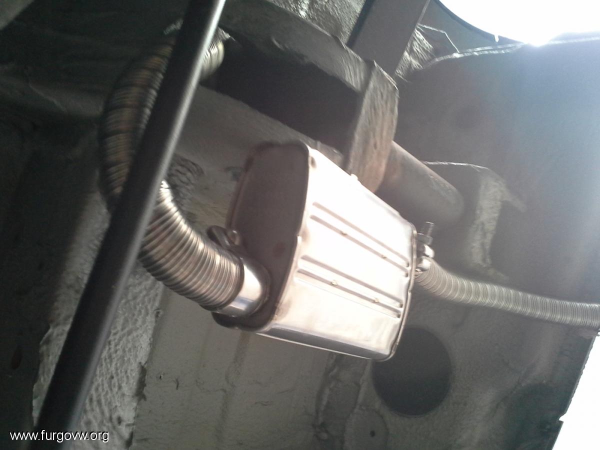

Silenciador y escape
y ya va estando el tema en su sitio

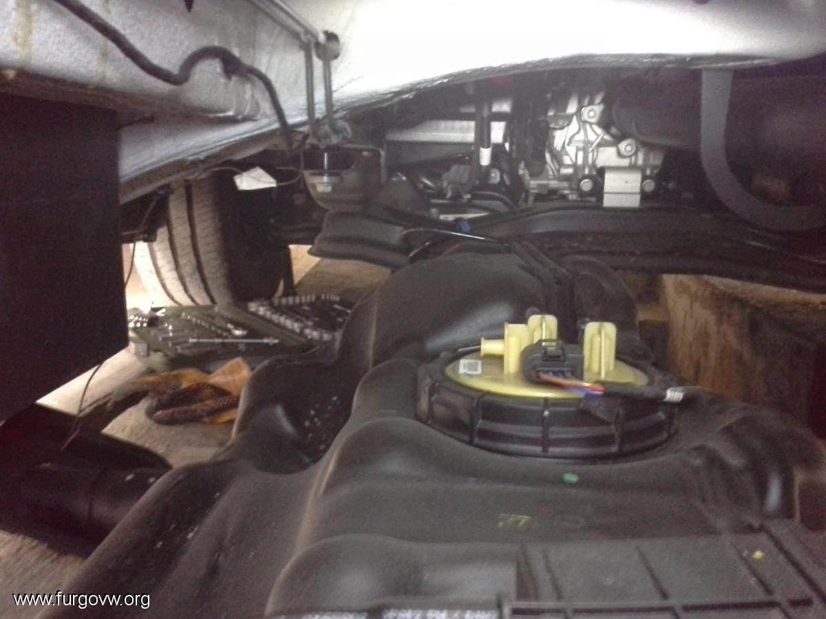

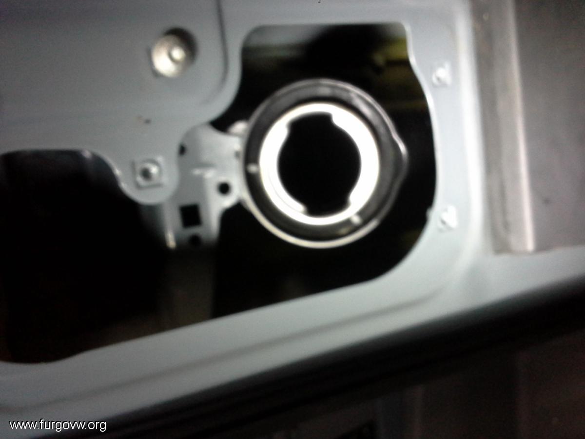

Asi que  comenzamos desmontando el depósito, ya que este vehículo no tiene acceso al aforador desde el interior, primero soltar la bocana de llenado

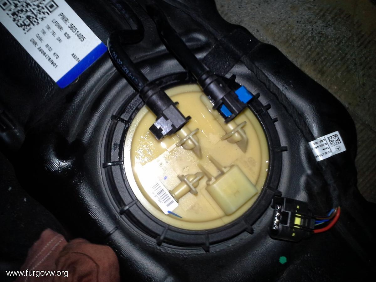

Soltamos el depósito, lo calzamos y lo vamos bajando poco a poco para soltar todas las conexiones

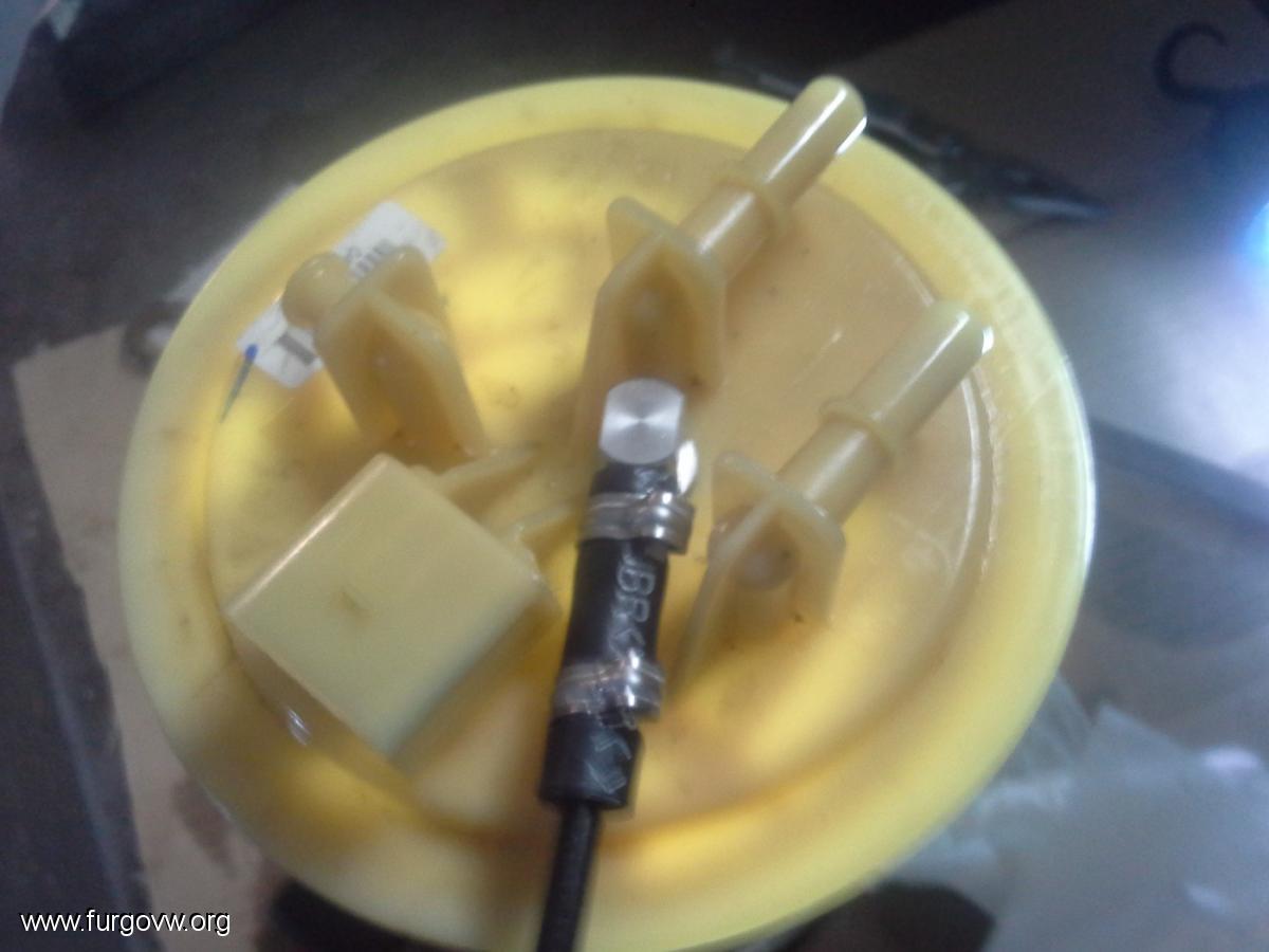

Soltamos tubos y cable del aforador y lo sacamos; para lo cual probablemente necesitemos un util particular, tipo gancho:

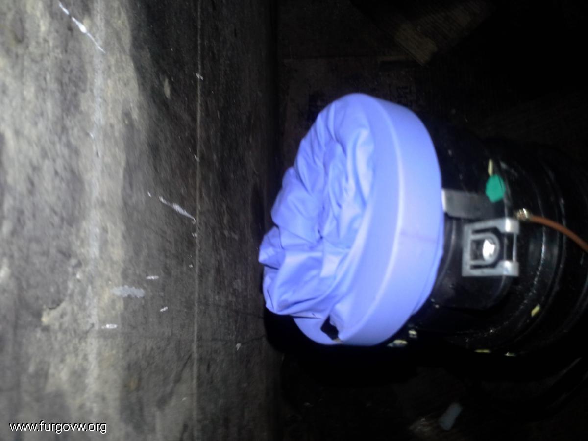

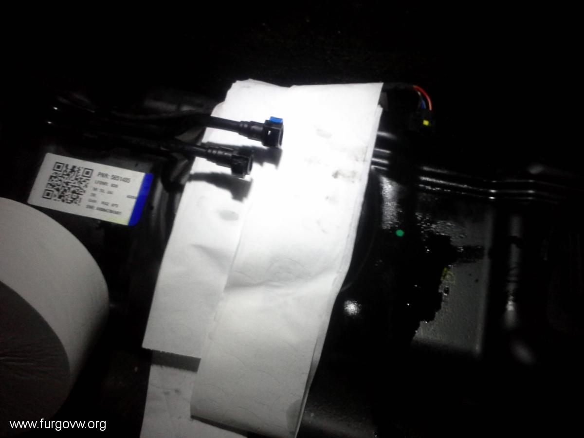

Cuando tengais el deposito suelto, tapar el hueco del aforador y la bocana para que no entre suciedad que acabaria en el filtro, bomba, motor. .

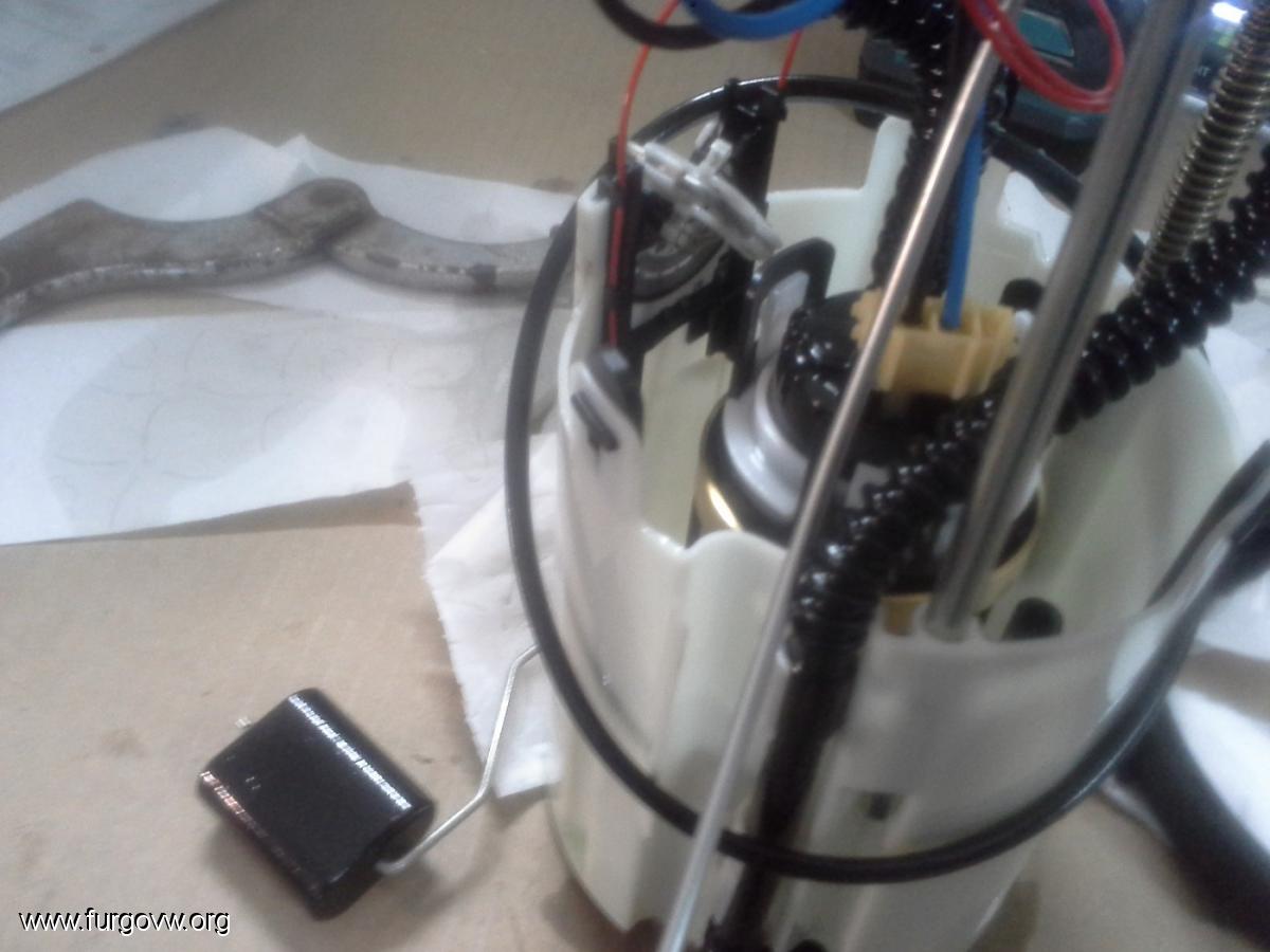

Y ya con el aforador en la mesa, solo resta ubicar el espadin según lo indicado

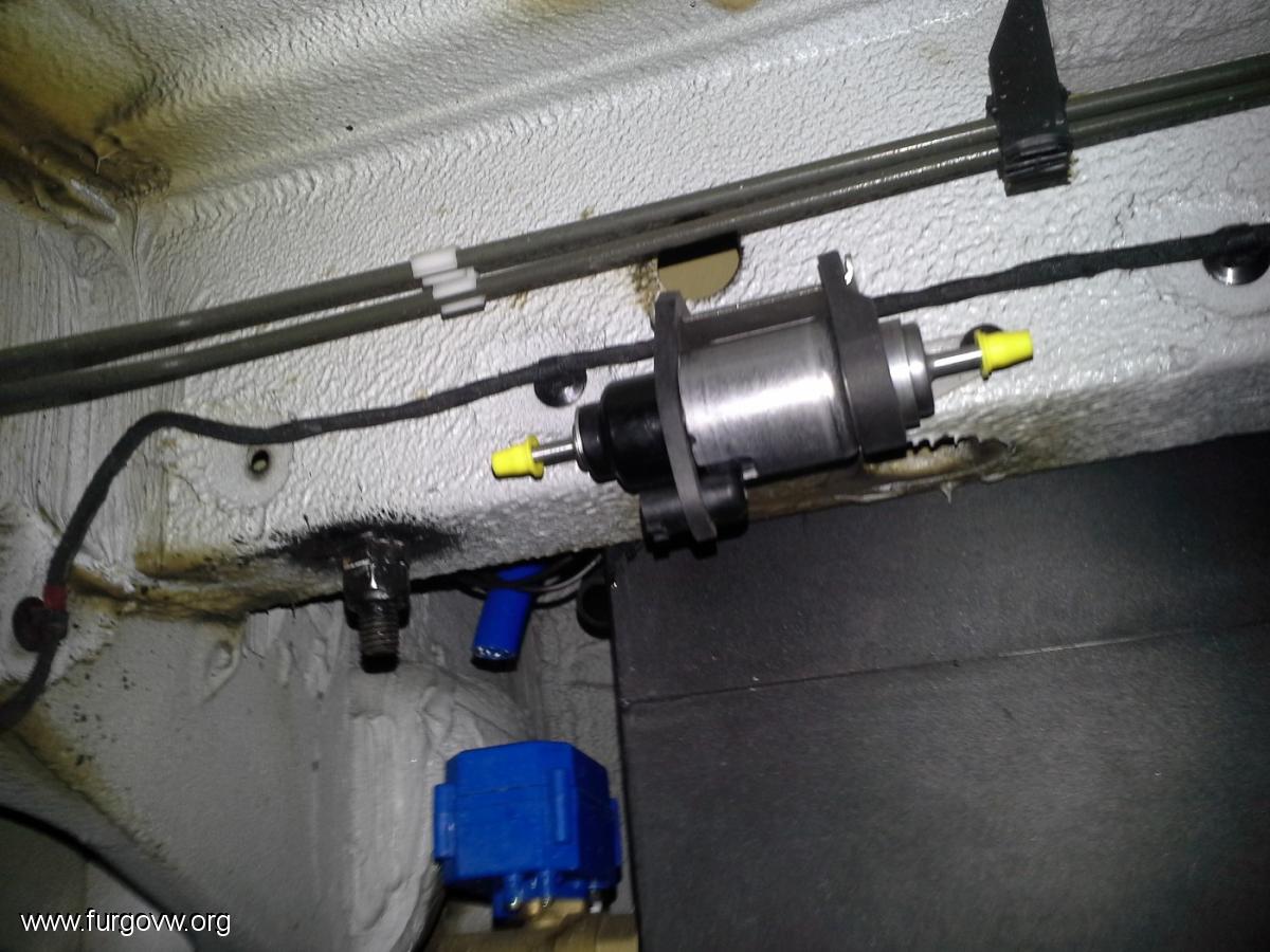

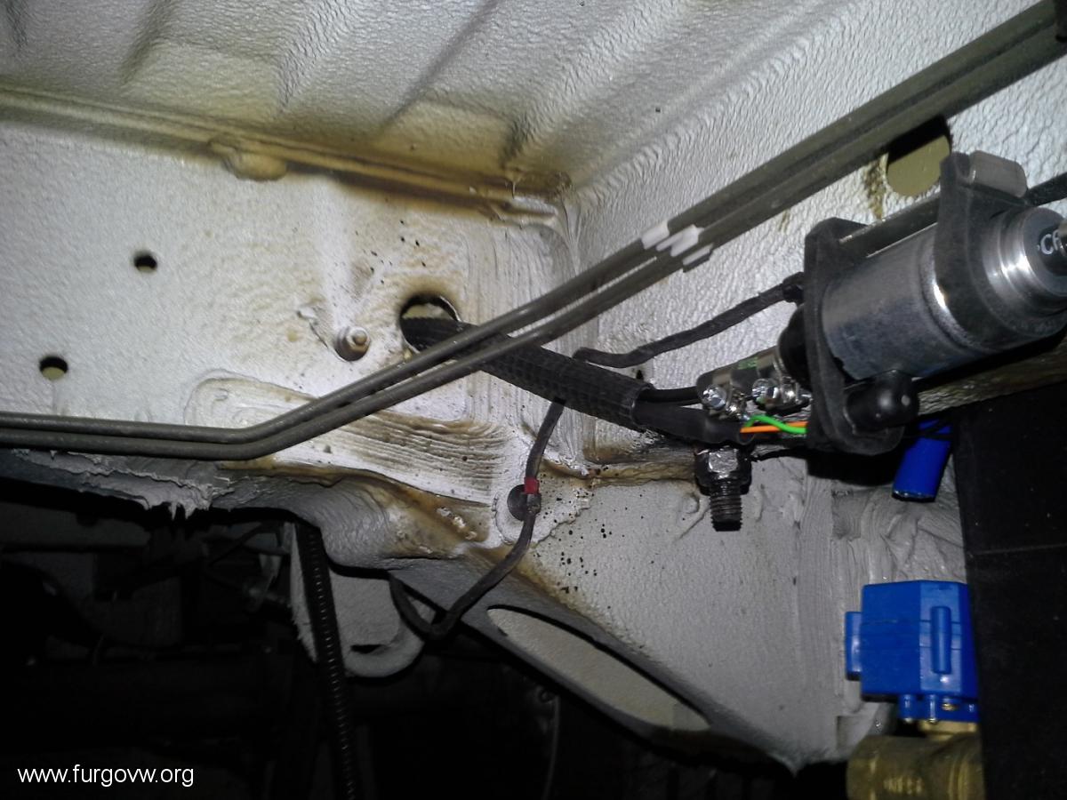

Lo siguiente, poner la bomba y tender los tubos, ya es pan comido
he introducido el tubo de gasoil y el cable de la bomba en un tubo corrugado reforzado de 16mm, y este a su vez por los huecos de las vigas, para mayor protección
Por último conectar al aparato, poner los fusibles en el portafusibles  (sobre la instalación eléctrica no digo nada ya que es muy sencilla si alguien tiene dudas que pregunte) y arrancar. Ami me ha arrancado a la primera, ya que he cebado el tubo que va hasta la bomba previamente. Creo que no me dejo nada

agustmaiz
Si me permites un apunte, la bomba de impulsión de gasoil, creo que va algo inclinada, mira el manual, suele ir con cierta inclinación. Me suena de haberlo leído por ahí.
Agustín.
Mi paginilla de bricos:
http://picasaweb.google.com/108474959811368681058?feat=email%3Cbr%20/%3E
javi979
Si claro que se permite,para eso es el foro;  en esta tiene que estar entre 0 y 5º las que van sobre los 15º son las airtop y creo que las eberspacher
