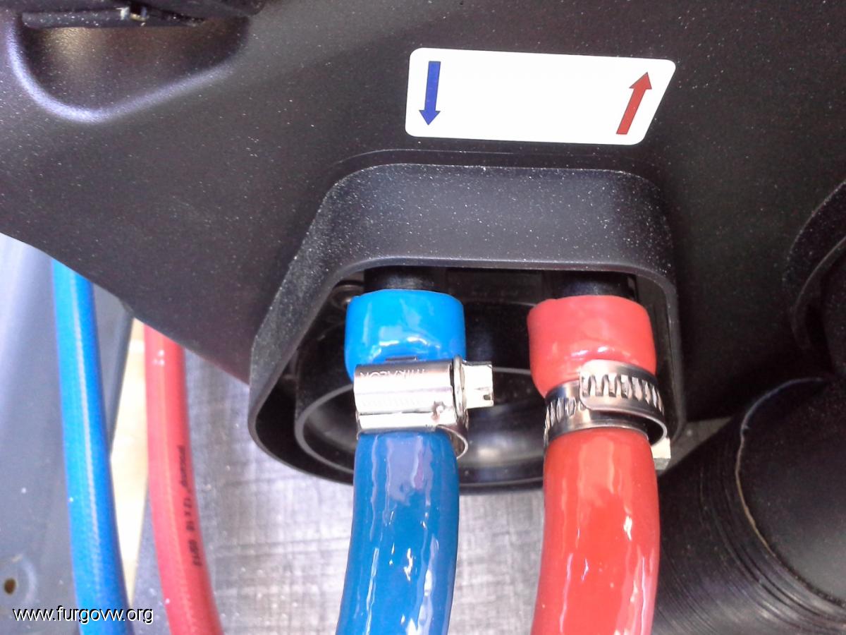

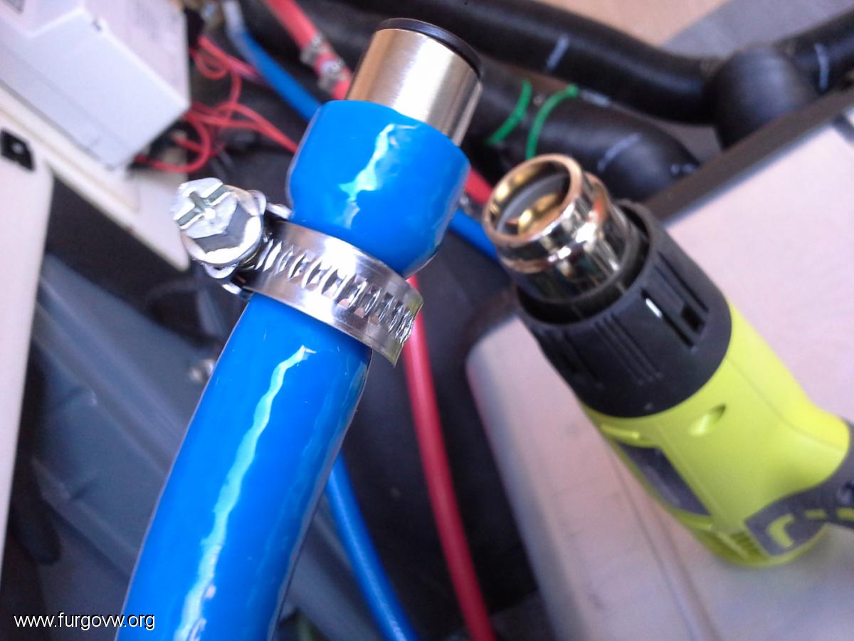

Pues ya he solucionado el tema de la conexión de agua, con la pistola de calor he ablandado bien el tubo y lo he introducido hasta el cuerpo del racor, no solo la conexión, lo he hecho para probar, pero ha quedado tan bien que lo he dejado así, luego con la abrazadera, ya ha quedado perfecto
En breve haré las pruebas de estanqueidad y si todo va bien la doy por instalada, y termino el mueble en el que va.

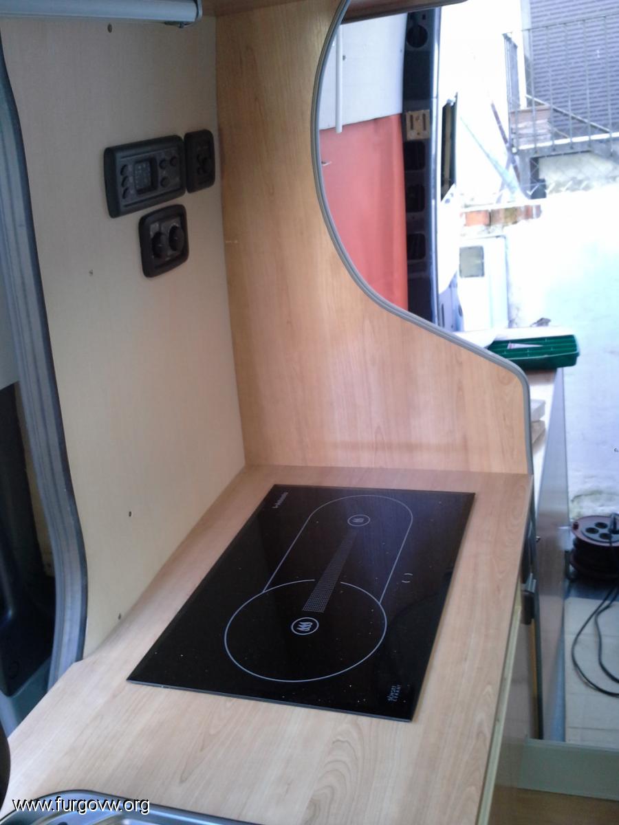

Tambien ha terminado la instalación de la vitro, que es relativamente más sencilla que la dualtop, aunque tambien tiene lo suyo.
