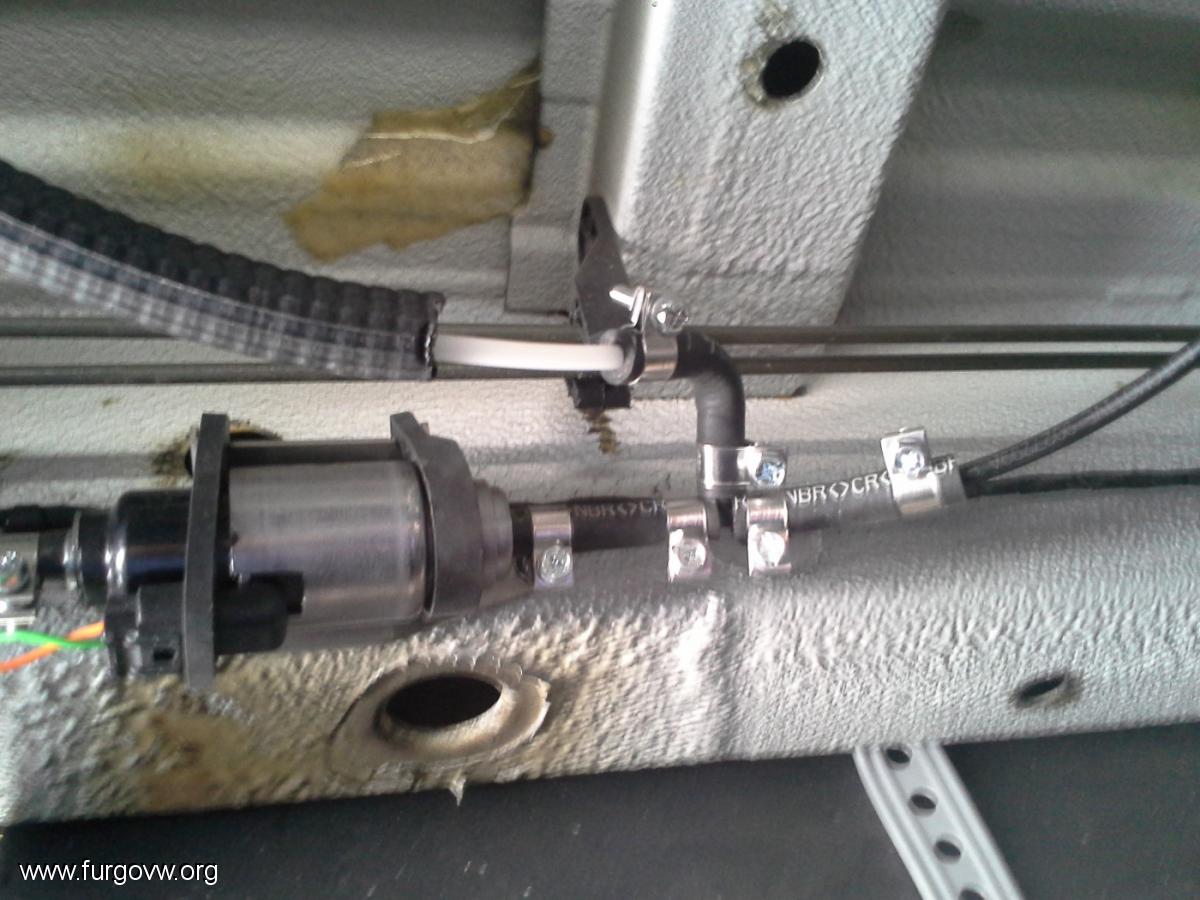

Lo que más me preocupaba era el asunto de la toma de gasoil, por que evidentemente no era cuestión de poner dos espadines, asi que pregunte en webasto y me dijeron que una T antes de la bomba de la dual top, lo que no me convencia por si entraban en conflicto una bomba con otra, asi que me puse a buscar valvulas antiretorno para esos tubos, y me fue imposible encontrarlas, solo unas por 70 euros cada una, y habia que poner dos. . .
Lo deje y directamente como me dijeron en webasto, una T antes de la bomba, y si daba problemas pues ya veríamos:
No fue así, y despues de un solo intento, la placa empezó a calentarse.

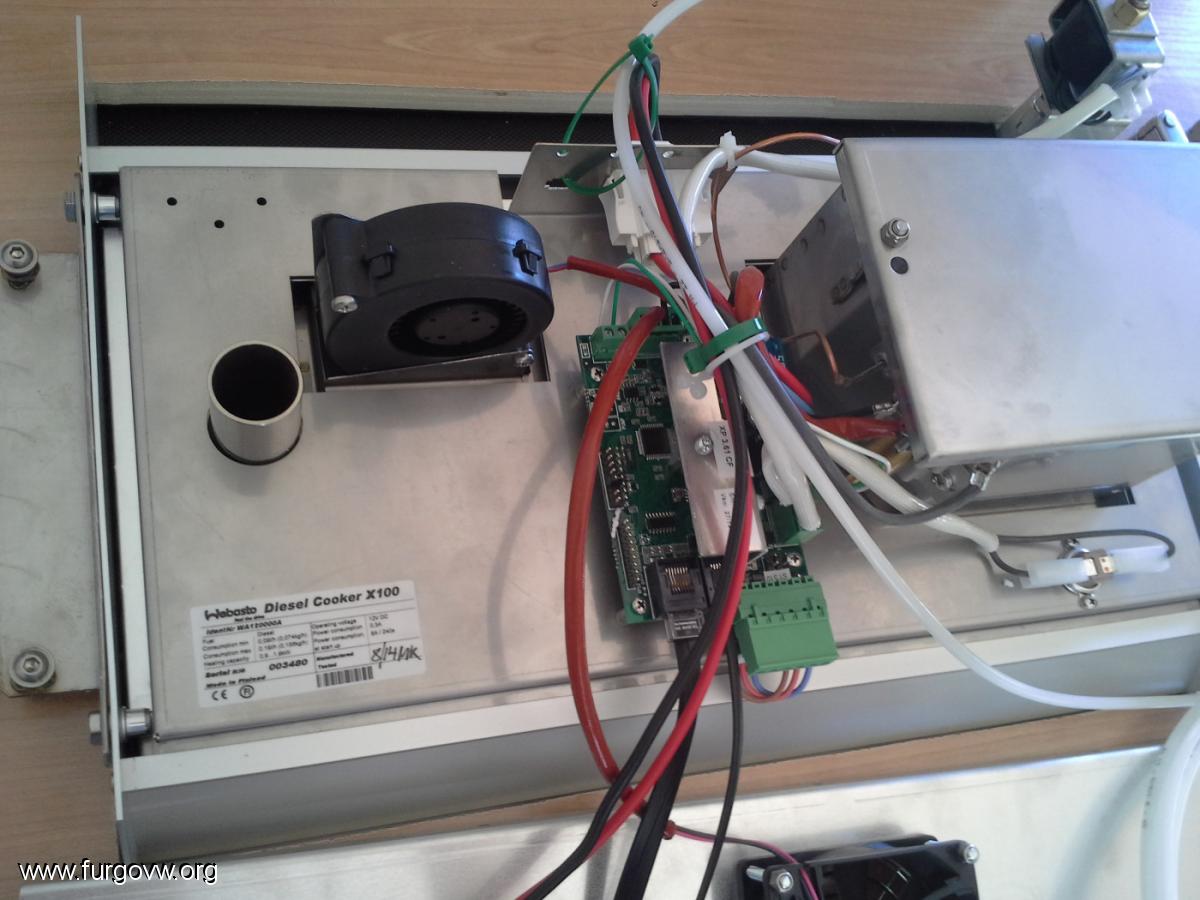

El montaje no tiene nada de complicado, si no fuera por el sito en el que tiene que ir, dentro del mueble cocina, y con la caja que recubre el aparato por el inferior no queda espacio para hacerlo, así que lo que hice fué meter la encimera en casa, y con ella del revés, conecte todo el asunto:
En realidad es muy sencillo con las instrucciones que trae, pero hay que plantearlo muy bien para que todo quede como debe, y donde debe.

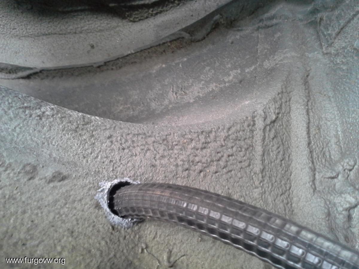

Una cosa importante es proteger el tubo del gasoil a su paso por la chapa (la bomba de gasoil está en el aparato)

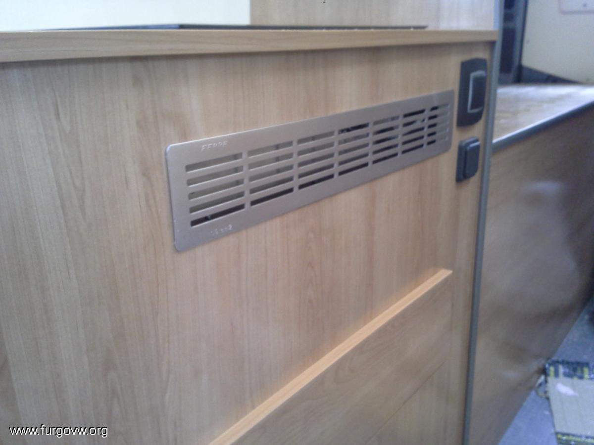

Y al plantear el mueble cocina tener en cuenta las medidas y preveer la ventilación de la placa, que se hace por el frente, yo he puesto esta rejilla
