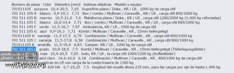

jonymepeino
Aqui la tabla
No me voy a meter, si puedo evitarlo, en tema estabilizadoras y demas. Respecto al color de mis muelles, despues de un rato metido debajo de la furgo...AZULES, que curiosamente en la tabla, aunque corresponden a mi acabado...no marca peso especifico

capitone
Amarrones son del color que monta la mía.

haizkolari
Diciembre 31, 2014, 01:27:38 am #14 Ultima modificación: Diciembre 31, 2014, 01:45:07 am por haizkolari
Cita de: jonymepeino en Diciembre 30, 2014, 20:31:28 pm
Aqui la tabla
los azules son de 800/1000kg llevas los mas blanditos  :-\
los marrones son reforzados de 1200/2000kg
tengo que ver los míos a ver, es una transporter pero me parecen muuuy blandos
