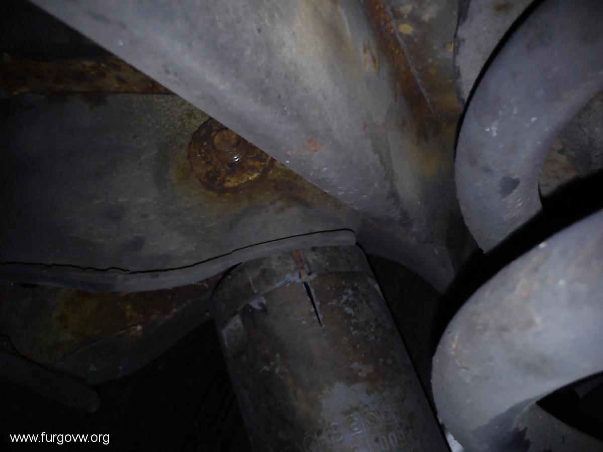

Enero 09, 2015, 16:32:21 pm #23 Ultima modificación: Enero 09, 2015, 16:34:30 pm por haizkolari
hoy le he tirado una foto al amortiguador derecho y creo que, por el aspecto, debe ser el causante del balanceo que sufro últimamente, ha debido llevar un ostiazo bueno para haber roto la carcasa... la diferencia de altura entre los lados es de +- 1cm de menos en la derecha, que es donde yo llevo los muebles, monta muelles amarillos para carga máxima de 1000kg, espero solucionar cambiando los amortiguadores y haciendo coincidir la altura... lo que no sé es si quitarle altura de la izquierda o aumentar la de la derecha ¿qué será mejor?  ??? ¿si le quito será más estable? menor centro de gravedad (qué técnicos ;D)

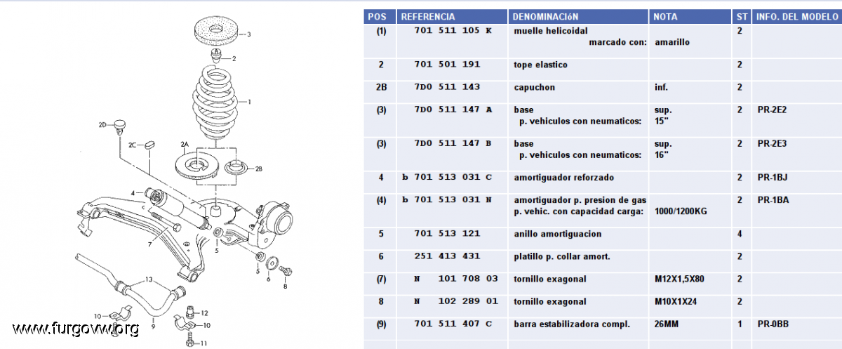

en el etka para California y camper viene el muelle amarillo 701 511 105 K y amortiguador reforzado 701 513 031 C (2000kg  :o )o para vehículos con capacidad de carga de 1000/1200kg el 701 513 031 N
el disco superior tienes dos diferentes,si montas rueda de 15" 7d0 511 147 A ...o si es de 16" acabado en B
tope elástico(arriba) 701 501 191
capuchón(abajo) 7d0 511 143 y del disco inferior no hay referencia
el azul luminoso viene para las Calis pre96  :roll: se debieron arrepentir  .meparto
los tornillos que dan la altura viene de fábrica con 2cm de diferencia deben dar 5cm y 7cm (eso tengo que verlo en la mía que cargo los muebles en el lado derecho)
barra de torsión delantera marrón 1000/1200kg
iz. 7d0 411 103
de. 7d0 411 104
amortiguador delantero reforzado 7d0 413 031 B o el de gas normal con la misma ref pero acabada en C
