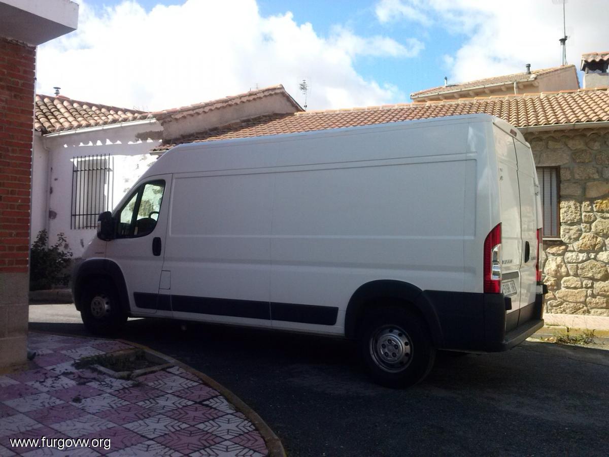

Por fin llegó el día. Después de más de año y medio leyendo, estudiando y poniéndome los dientes largos con las camperizaciones que habéis compartido en el foro, hoy presento a "La FERgoNA", una Peugeot Boxer L3H2 de 120CV del año 2007 con 137.000 km.
Tras darle muchas vueltas, tomé la decisión de que sería una L3H2 a partir del 2006 (Ducato, Boxer o Jumper) y finalmente, después de mucho buscar, encontré esta Peugeot.
Mi intención es ponerle la estructura VSR para las plazas traseras y asientos giratorios en las delanteras y poner literas, para así mantener cuatro plazas para viajar y cuatro para dormir, en fin, nada nuevo.
De momento he hecho alguna cosilla pero no tengo aún fotos. Os pido paciencia, ya que voy a ir despacio. No tengo un sitio donde trabajar y solo puedo hacerlo en algún fin de semana que me escapo a un pueblo de Avila, donde tenemos una casita con un garaje para hacer las ñapas (por cierto, si alguien dispone de un local o similar cerca de Móstoles que pueda y quiera compartir, estaré agradecido jeje).
En fin, no me quiero liar mucho para no aburrir. Pongo una foto del día que la traje y prometo ir colgando más según vaya avanzando la cosa.

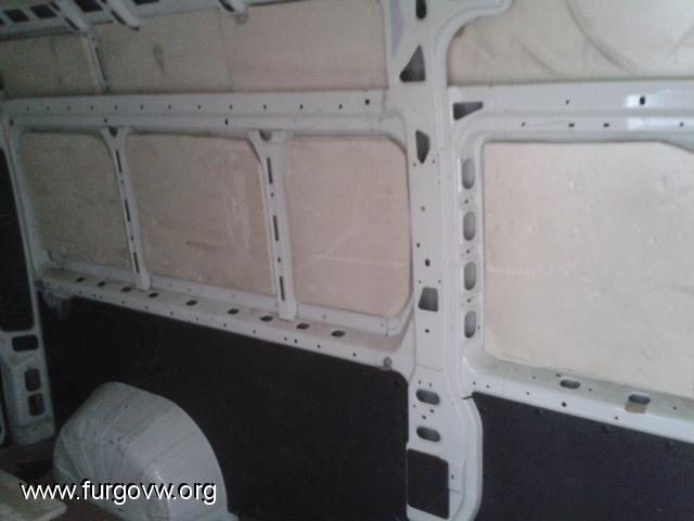

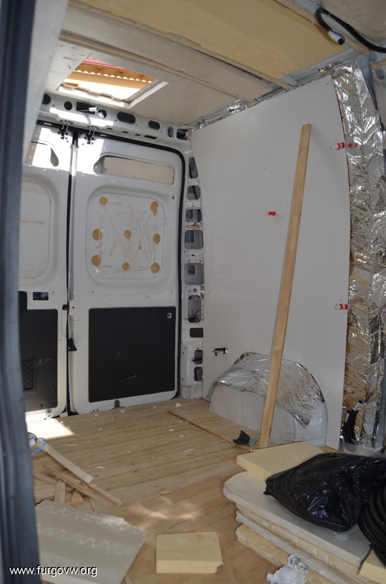

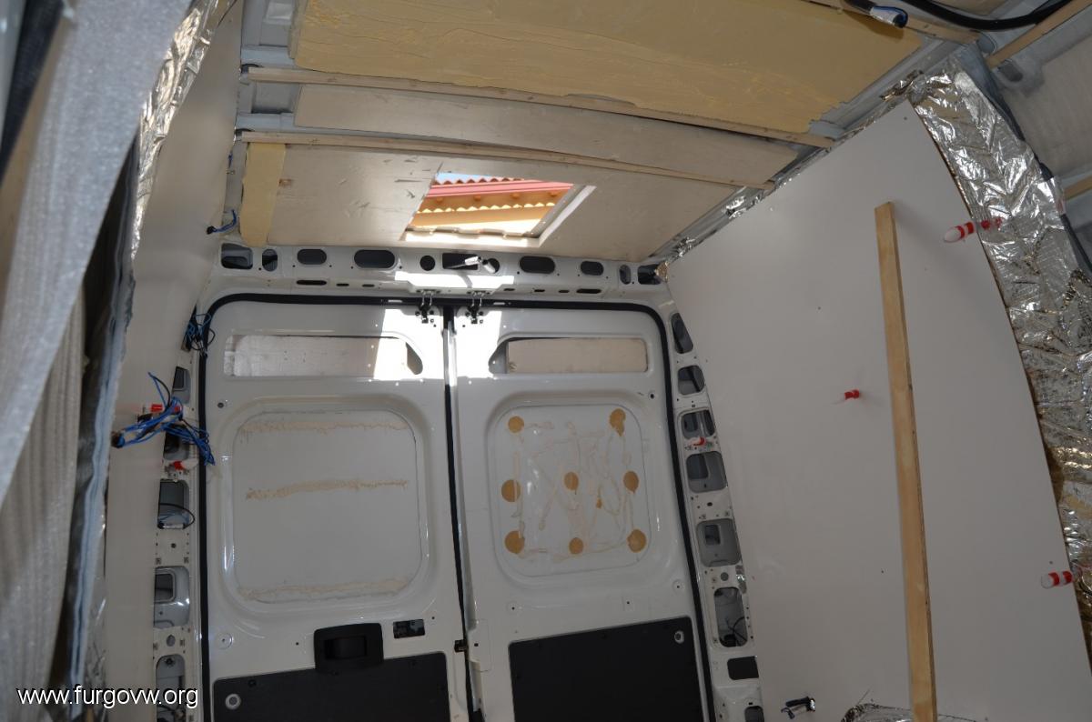

Así es como venía ya por dentro. La tenían protegida para los golpes con planchas de poliestireno y como tenía intención de aislarla con ese mismo material, decidí dejar algunas que estaban bien fijadas. Por encima les puse otras y lo rematé con aislante de 7 capas. También he colocado la mayoría de tubo corrugado y sus cables, aunque de esta fase no tengo fotos... lo siento

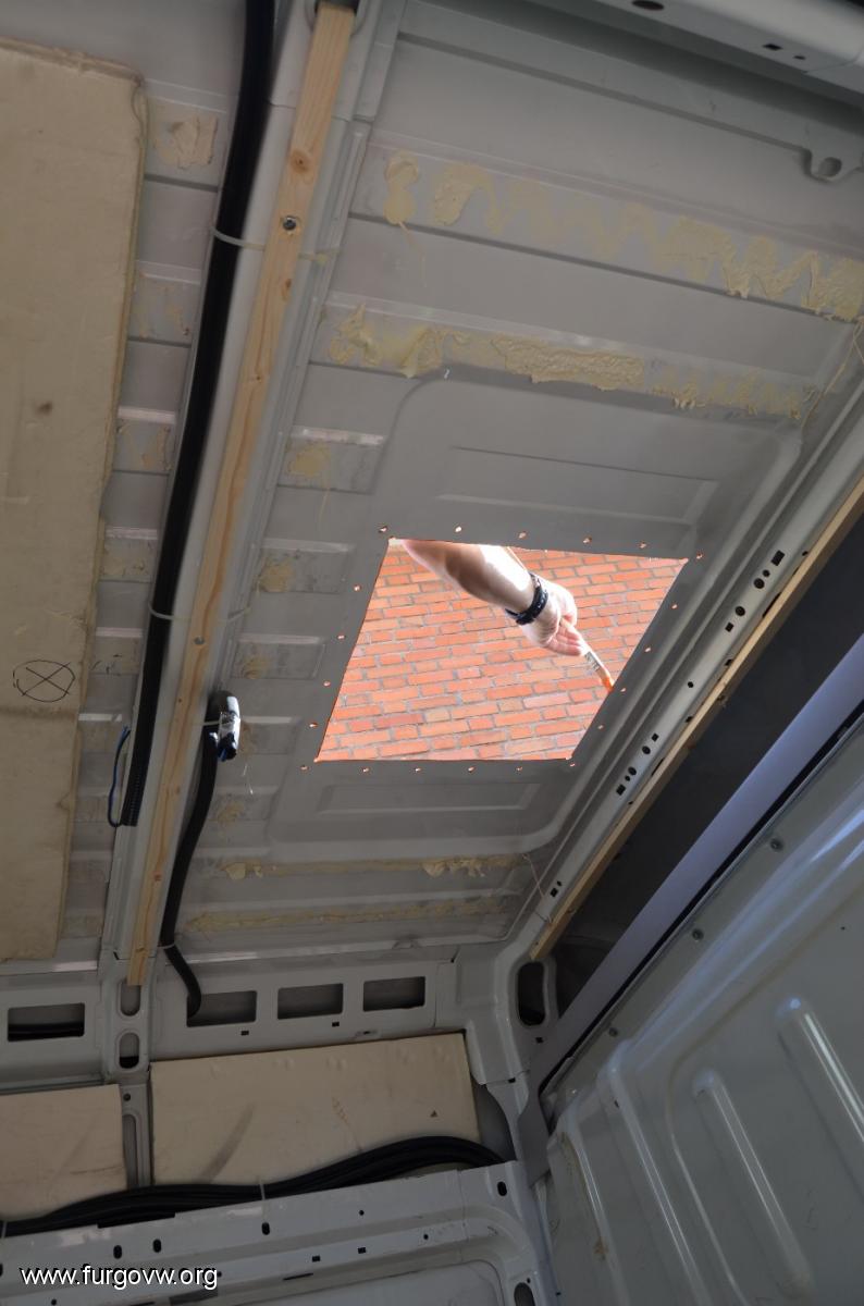

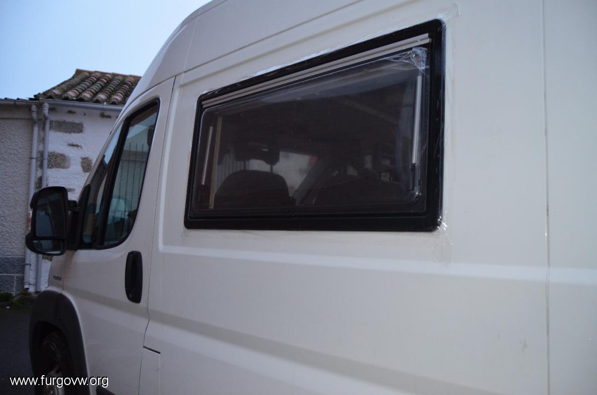

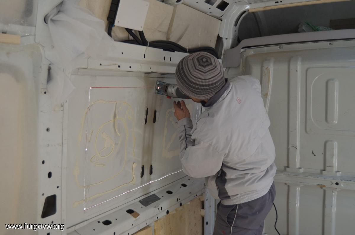

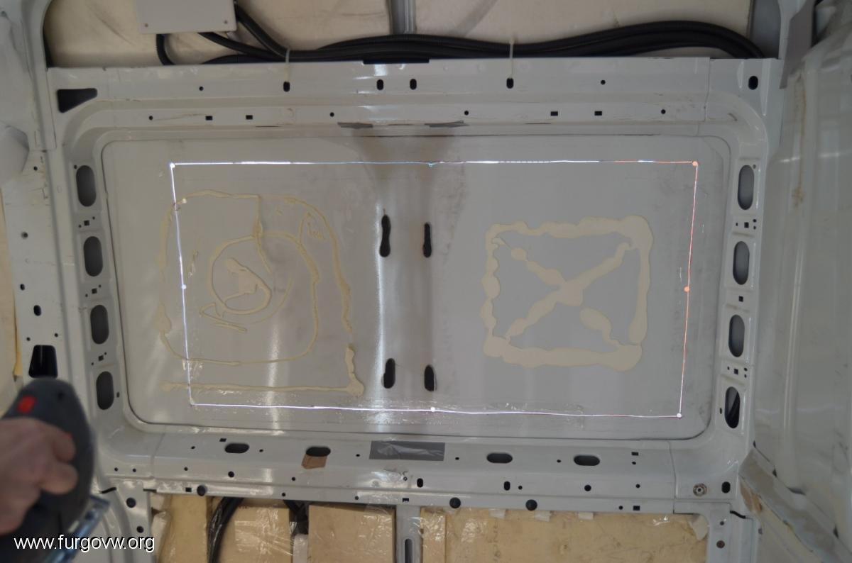

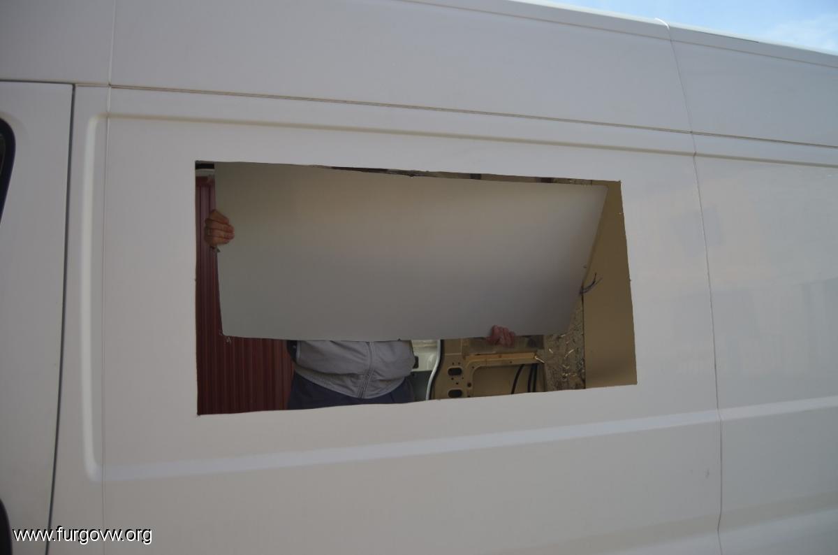

Aquí ya cortando chapa para poner la ventana
http://www.furgovw.org/index.php?action=post;topic=296349.0;last_msg=3593281#

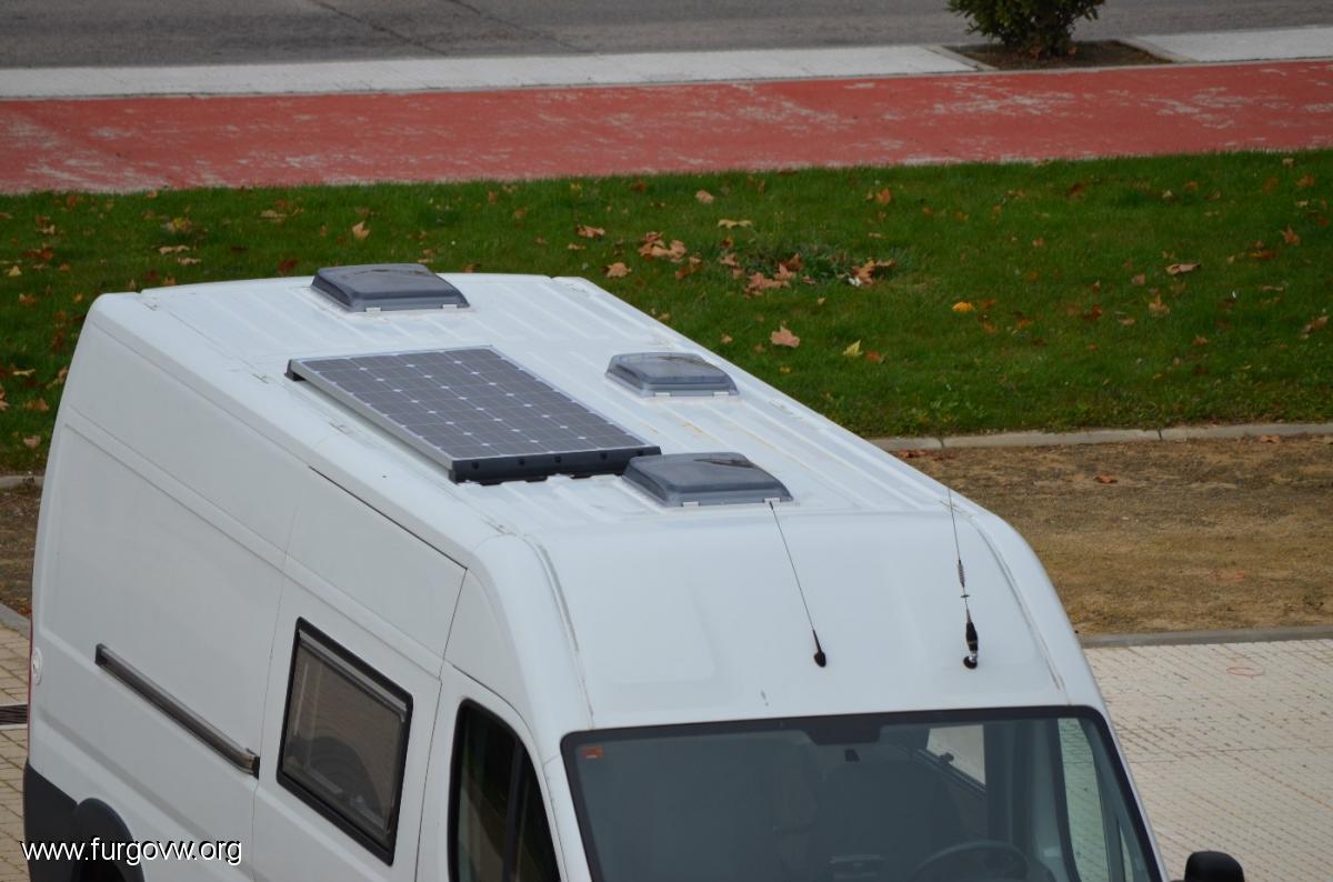

y este es el resultado. A ver si estos días me pasa mi Churri las fotos que sacó con su cámara y cuelgo las de las claraboyas.

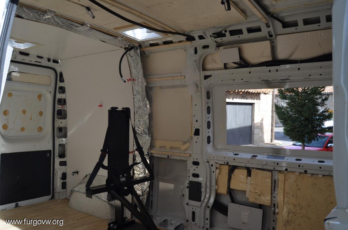

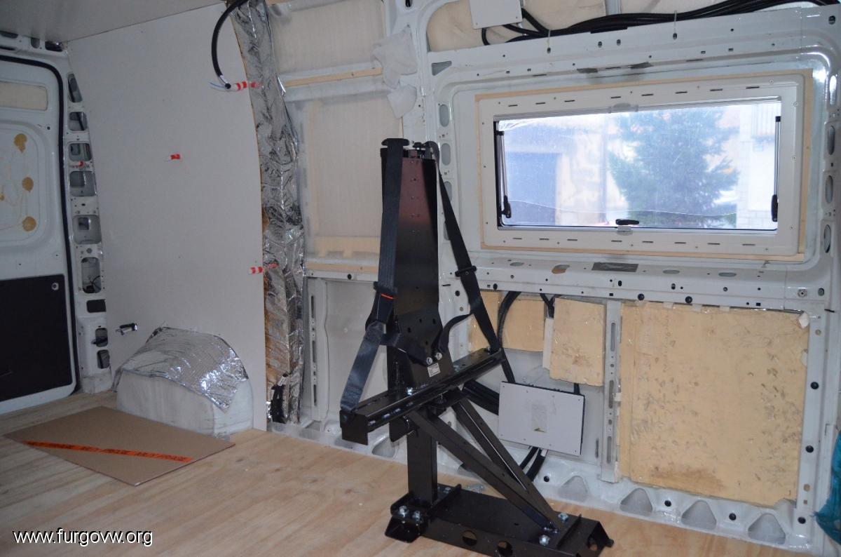

Poner la ventana a sido tan fácil como parece? Es una de las cosas que más miedo me daría....
Estos son mis principios, si no te gustan, tengo otros...
v 230 td
Mi furgo: http://www.furgovw.org/index.php?topic=298019.msg3623420#msg3623420
bombylla
ferrrr
Cita de: Brikoman en Diciembre 17, 2014, 14:56:43 pm
A mi me ha parecido fácil. Marcas el hueco con las medidas, haces unos taladros y cortas con la caladora. Luego presentas la ventana por si te has quedado corto en algún sitio y si esta bien, limas las revavas, le das pintura de minio o similar para el oxido, le pones sika a la ventana y a pegar. La sujetas con sargentos y unos tacos de madera y dejas secar. Vamos, eso es lo que yo hice, aparte de colocar el marco de madera por dentro. Si he hecho mal, que alguien me corrija por favor.

lo has hecho muy bien .palmas .palmas .palmas
Yo también las puse y estas de dometic son fáciles de poner.

Esa ventana es la 1000x500??

Así es. Le he puesto otra igual en la puerta.
