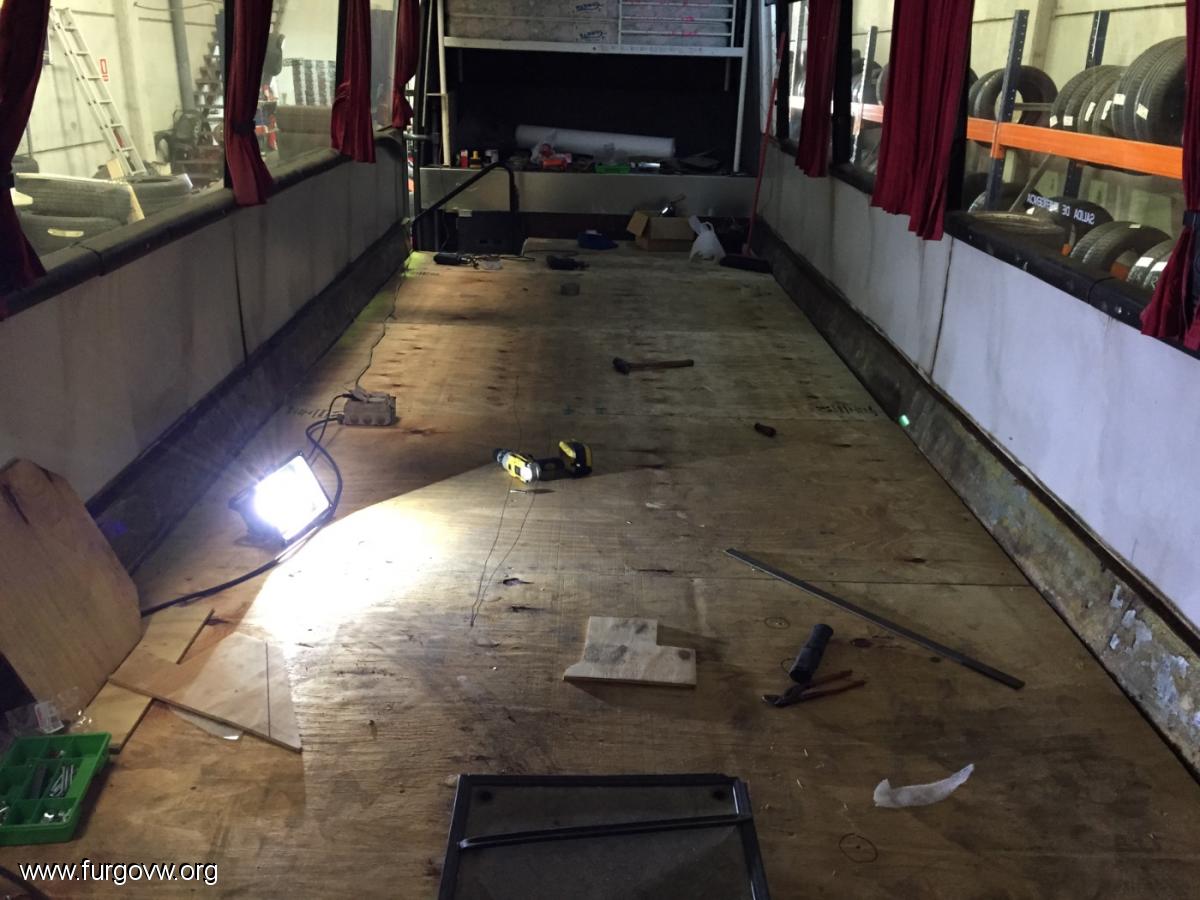

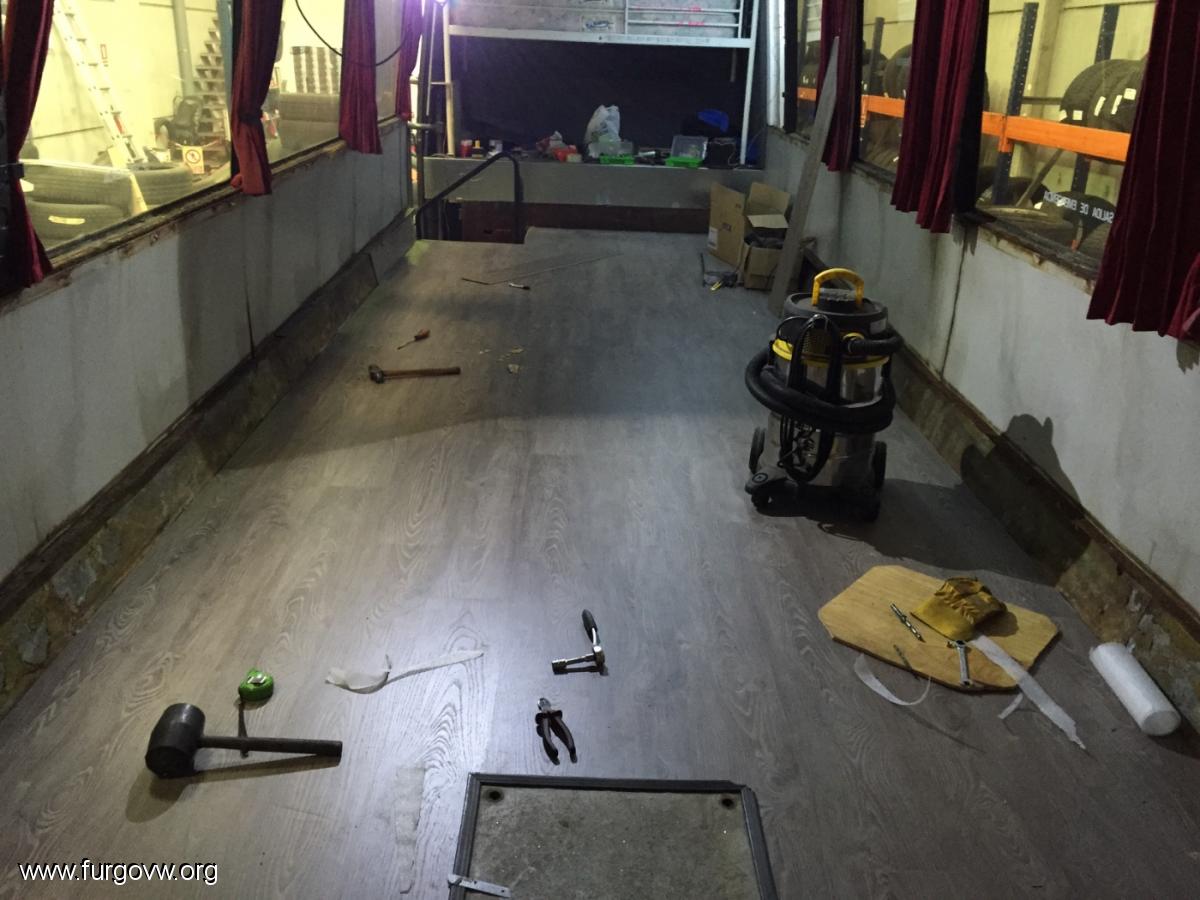

Haber si acabo con el suelo hoy y cuelgo alguna foro
rmgabarro
Esto a sido todo lo de hoy
El antes
Y el después
Borgamfreeman
Madre mia!!! Que buen curro, el color del suelo muuu chulo, le da calidez!!

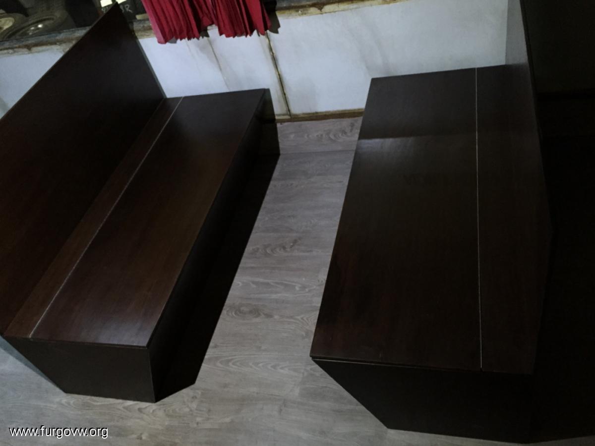

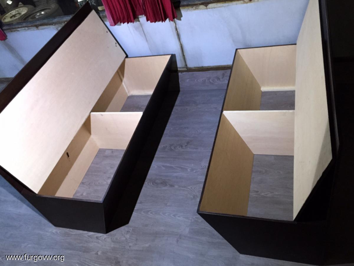

me encanta.al respaldo lo que es la espuma le vas a dar una inclinacion???un respaldo recto puede llegar a ser un poco incomodo.
rmgabarro
Cita de: Borgamfreeman en Enero 25, 2015, 18:54:36 pm
En la foto no se aprecia muy bien, en directo el color es mas guapo!!!
Cita de: petateneta en Enero 25, 2015, 19:05:14 pm
En principio va recto, los cojines también serán rectos pero llevara unos pequeños abajo para que hagan la inclinación
petateneta
yo tuve unos asientos asi y buffff.con un liston y otro tablero arreglao y tienes un hueco pa los mandos a distancia ajajja.o con las espumas en angulo..yo solo te dij¡go por que para mi fue un coñazo ajjaj

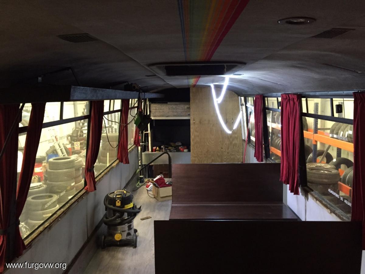

Bueno ya va pareciendo otra cosa, haber si me traen el tablex para hacer los laterales!!!
