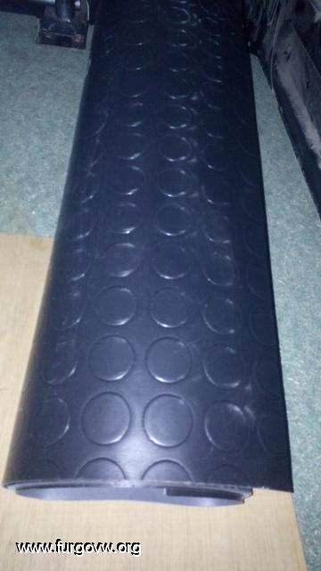

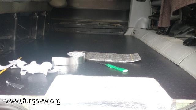

Hoy le estoy dando a tope!!! Viaje al leroy merlín a las 8 a por vinilo goma de 1,5mm del de redondeles para poder limpiar bien los pelos!
Cuando pare intento subir fotos, pero quizás hoy no pueda no lo se, que estoy lanzado!

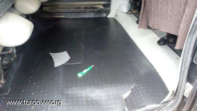

He anclado el suelo,he puesto la cinta aislante por todo lo posible, y tras estar mojandome horillas en la calle currando por la lateral, he terminado exacta el recorte de la goma.
Ahora estoy descansando un poco mientras se empieza a pegar.
He de admitir que no me gusta ni madrugar ni trabajar mucho, jajaja, pero compañer@s esto de hacerlo en tu beneficio y sudor me esta haciendo sonreír con cada avance!
sam3
Pongo unas fotos mientras doy de comer a Rooney, que le tengo hasta los cojo... De estar sentado en el maletero mirandome
La goma del leroy, 36€ los 2*2 metros
Vamos a ello
Poc a poco

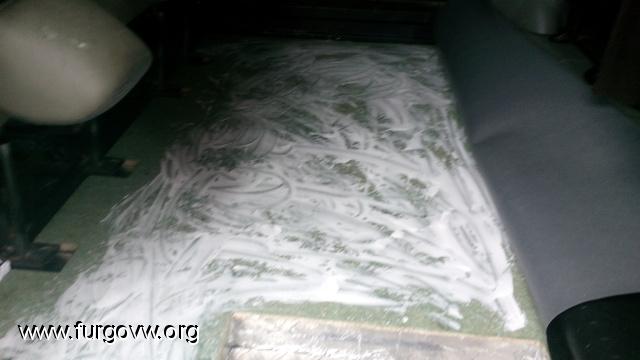

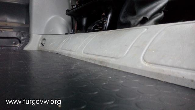

Entra por dentro, a base de paciencia, que entre la base de 16, el aislante de 5 y los 1.5 mm de la goma... No da para mas el embellecedor.
Si.... Se que esta guarro el plástico  ... Pero estoy de obras...
Ponemos la cola, que no se si será la idonea, pero es la que hay....

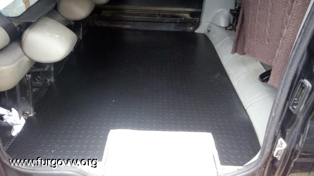

Y encajao!
Falta ajustar las escuadras para el escalon y mil cosas mas, pero de verla en hierro gastado, a verla así!
Por ultimo una foto del que me soporta....

Yo también me quedo por aquí para ir echando un ojo! Una pregunta el suelo de madera como lo anclaste, va pegado? atornillado? o simplemente encajado de tal manera que no se mueva.

Pues la madera tras cortarla muy poco a poco e conseguido encajarla al milímetro 1640 de ancho exactamente jejeje, y ademas de ir apretada, hace tope con las sujeciones de los asientos.
La madera no es la mejor , pero tras leeros mucho y preguntar a carpintero, decidí que o dejaba de fumar o la hacia con aglomerado hidrófugo del 16!
