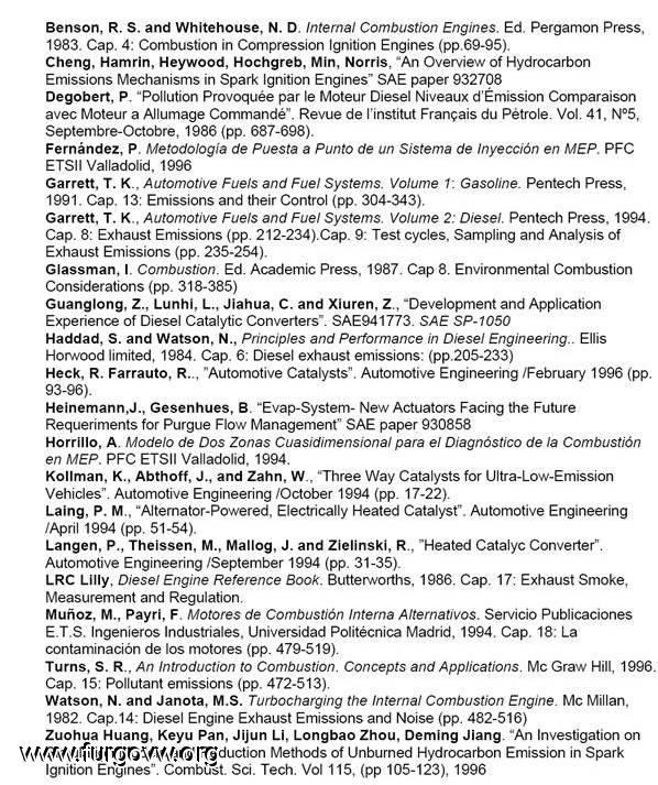

Para no menospreciar el trabajo de los demás y siendo justo, después de nombrar y agradecer su trabajo a quien ha recopilado, filtrado la información, resumido la información, y trasladada, la cual me ha llegado a mí a través de otro departamento , se me ha olvidado poner a quién realmente ha hecho la investigación y la ha escrito para el conocimiento de los demás.
Os pongo un copia pega del mismo documento que saqué ayer y donde hace referencia a los documentos originales de la información.
Así que si alguien quiere investigar, ahí tiene, para bucear un poco.

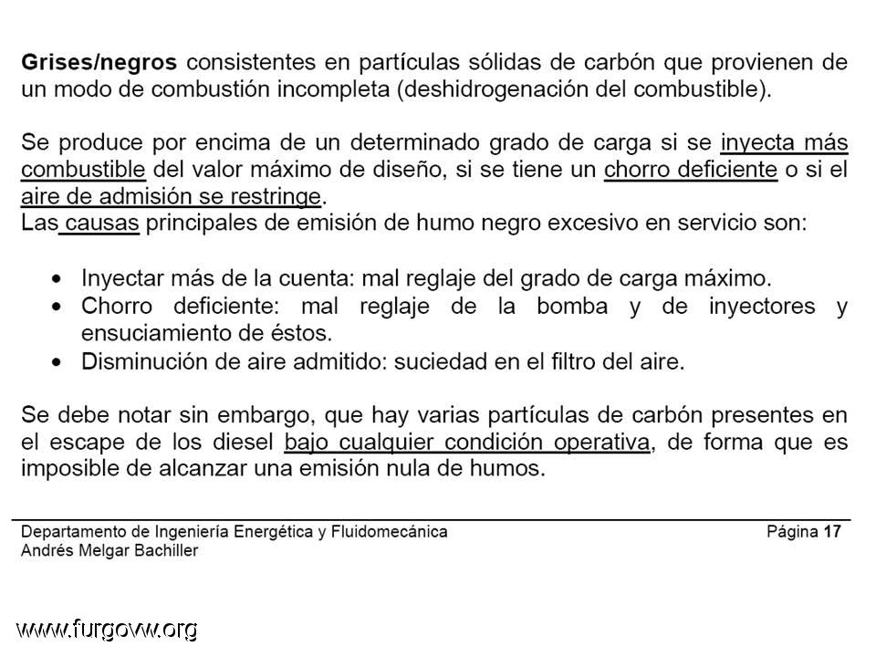

siguiendo con el EGR.
Hay un hilo reciente, donde alguien reprograma centralitas. Nos indica que si se quita el egr, hay que reprogramar otro elemento del vehículo, porque este elemento detectará un incremento de aire y ello nos dará de nuevo otro error.
El incremento del aire debido a la no entrada del gas de recirculación ya sin oxígeno que reenviaba el EGR, significa sustituirlo por más aire limpio que es más nitrógeno y más óxigeno, que al no encontrar partículas de combustible con las que reaccionar y como ya estamos en temperatura de reacción alta, entonces lo que se genera es más óxido de nitrógeno.
Si antes se generaban Nox, ahora además lo ampliamos.
