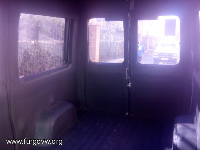

Ya presentada por otro forero (al que se la compré jeje) os vuelvo a poner las fotos hechas por él (http://www.furgovw.org/index.php?topic=280281.0) y algunas que he hecho yo .fotografo, desde que he empezado a montarla. Iré actualizando y preguntando, tengo muchas dudas y la manía de tocar todo lo que no sé qué es... .loco2
Bueno dicho esto, ésta es:
Para empezar la vacié aunque, me costo sacar algún tornillo que salío con la ayuda de un poco de limón y un martillo.

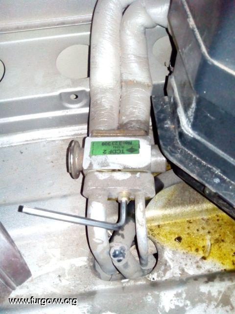

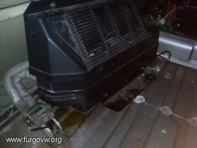

Después aprendí mi primera lección, en el aire acondicionado van unos tubos que llevan agua caliente, y otros que tienen un gas (creo que refrigerante), recargar el aire es algo menos de 30 euros, pero rellenar este gas me parece que es algo más caro, me han dicho que sobre los 90 euros (pero no estaba muy seguro el que me lo dijo) si alguien sabe algo al respecto y por cuanto me puede salir le agradecería que me lo dijera. Esta es la llave que os digo del gas, hoy la he abierto y ha salido todo el gas, tenía que hacerlo para limpiar y poder aislar el suelo porque sino no podía mover la salida del a.a.
Aquí la llave:
y aquí la llave y la salida del aire:

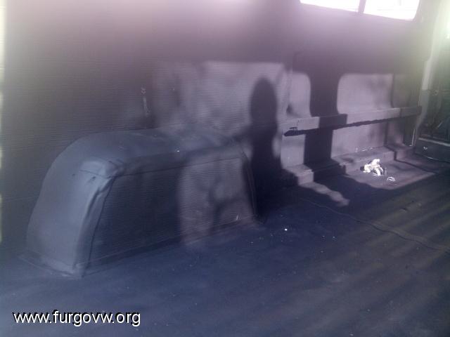

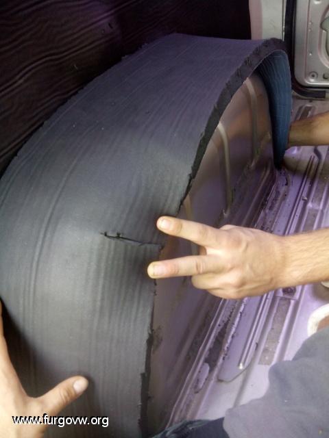

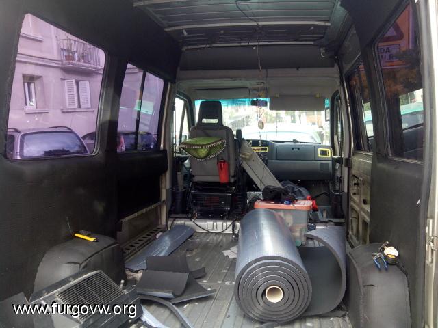

Después de dejar que saliera todo el gas nos hemos puesto manos a la obra con el aislante, kaiflex de 20mm en toda la furgo (todavía pensando si aislar la cabina o no, lo más seguro es que lo haga pero...).
Hemos empezado por un lateral de la parte de detrás, porque por algún lado había que empezar...
Unas fotos dando la forma circular:
y como ha quedado la primera zona:
Me he marcado los tornillos de los cinturones de seguridad y algún agujero más por si los necesito para fijar los paneles.

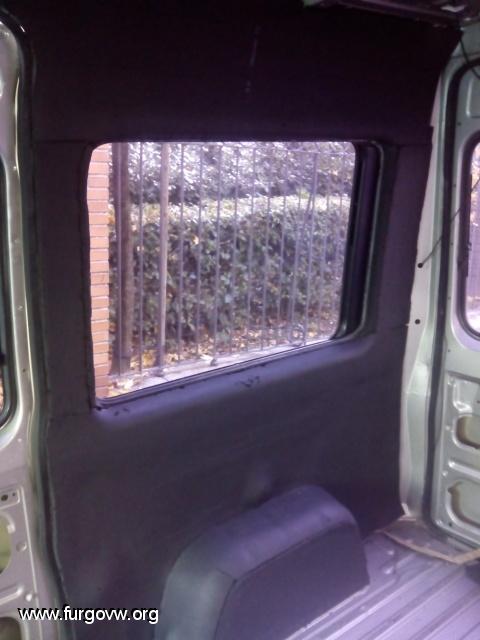

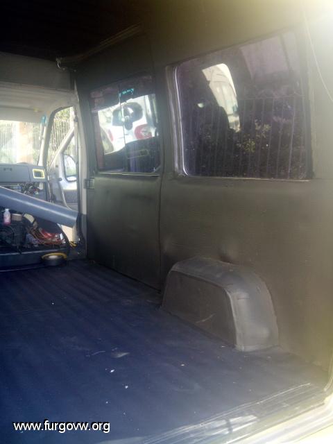

Esta mañana he tenido dos minutos para hacer una foto de como está quedando la furgo, solo decir que los rebordes que han quedado un poco feos los repasare con cinta elastomera para que quede mas uniforme(http://www.lulukabaraka.com/fitxaProducte.aspx?idproducte=STCA):
Mañana seguiremos y espero terminar la caja y a ver que se puede hacer en la cabina...

Muy bien ese aislamiento  .palmas
En la cabina no te compliques la vida con el suelo y el salpicadero, desmonta el portaobjetos del techo y aisla bien el techo, con eso, las puertas y unos buenos aislantes en los cristales va a ir muy bien, y siempre puedes poner una cortina separadora para por las noches.

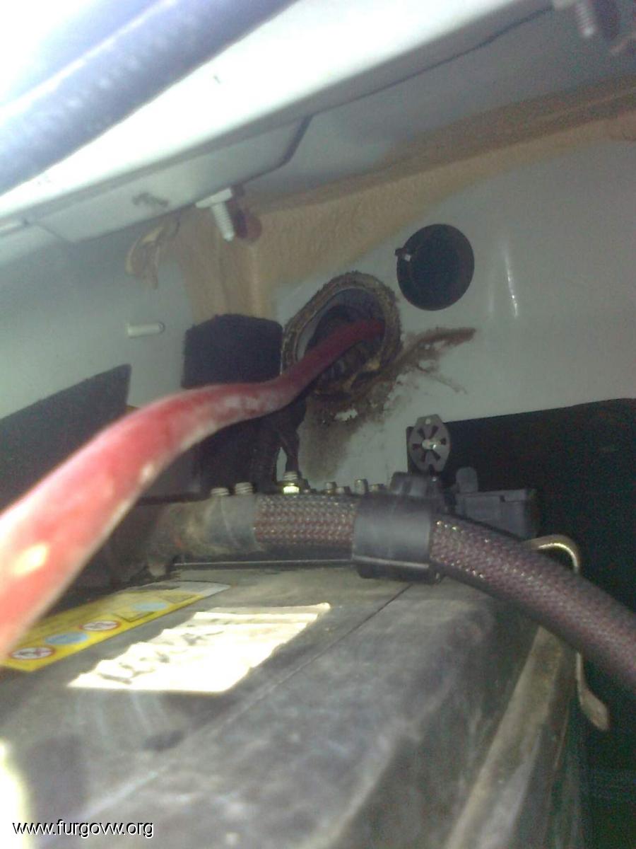

El pasacables del hueco del motor esta justo encima de la bateria, a la izquierda, no tiene perdida.

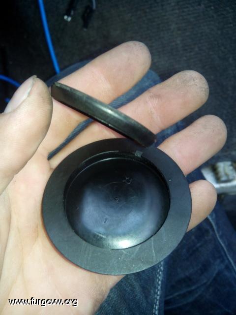

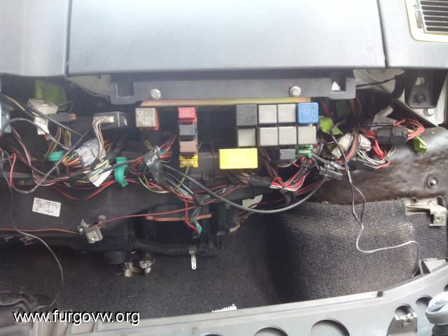

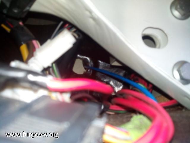

El agujero que tu usas, tiene cables, así que he quitado la tapa que se ve en tu foto a la derecha. mañana le haré un agujero y volveré a colocar la tapa con el agujero para que en el borde halla goma y este más protegido, por no pasar el cable "a pelo".
Aprovecho para subir unas fotos:

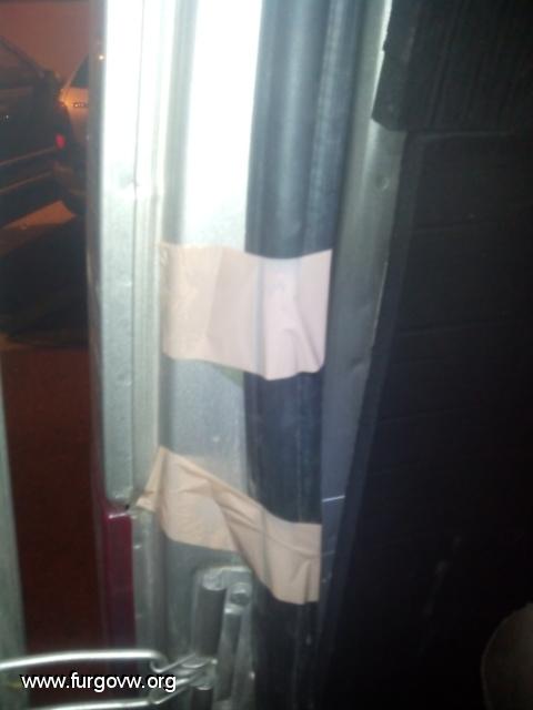

Antes de aislar las puertas pegue la goma de las puertas que estaba despegada:
Y para el agujero en la furgo primero desmonté la parte de la cabina:
y justo a la derecha, por el hueco que hay debajo de la viga, meti la mano y empuje con un destornillador la tapa por el agujerito que quedaba: he pasado un cable azul (no es el que voy a poner):
y esta es la tapa que le haré un agujero y la volveré a colocar para que aunque voy a poner un cubrecable,que haga de pasacabless y la chapa no provoque ningún desperfecto:
perroflautero
Bueno, mi sistemas es mas cutre, cuando termine de pasar cosillas de un lado al otro del mamparo sellare el agujero y los cables con un toque de espuma de poliuretano.

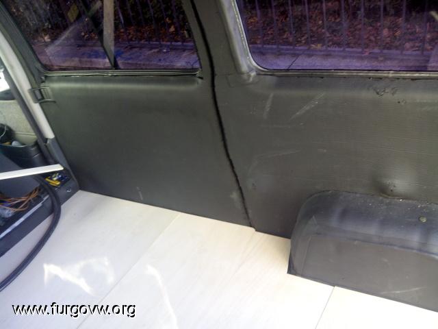

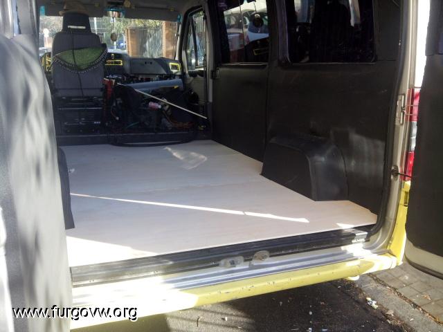

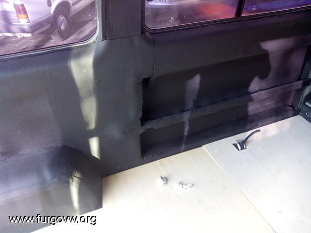

Añado mas fotos, de la furgo terminada de aislar:

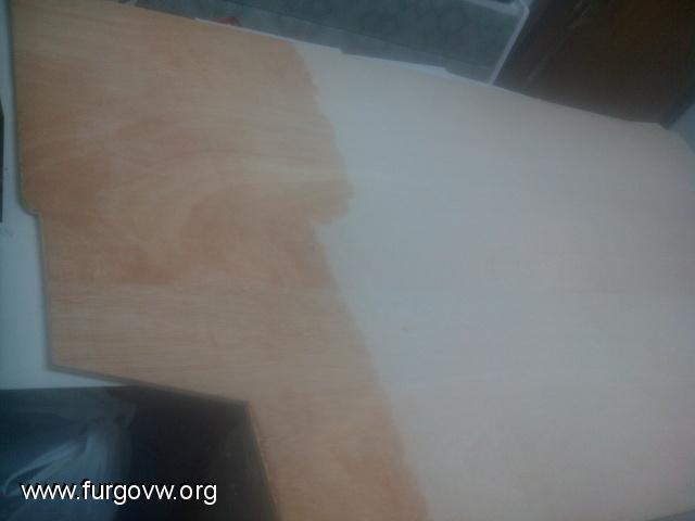

He comprado contrachapado okume de 1 cm de espesor. Como los tablones eran de 2440 x 1220 mm,creí que lo mejor era comprar 3 tablones y pedí que me cortaran 3 tablas de 1800 x 96 mm para colocar a lo ancho. Tube que recortar todas un poco, las 2 primeras (empezando por detrás) solo las recorté a lo ancho, las quite unos pocos cm y las recorte el paso de rueda. A la tercera la tube que recortar para que cupiera de largo puesto que pedí todas con 2-5 cm de exceso tanto a lo ancho como a lo largo por si las moscas...
Las recorté en casa y las iba bajando a la furgo para ver si quedaban bien, y tengo que decir que todas quedaron mejor de lo que esperaba al primer pegue.
En las fotos está sin tratar ya que estoy ahora terminando de hacerlo.

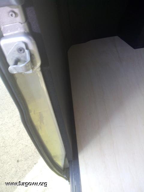

Aquí vemos hasta dónde llega el suelo con la puerta de detrás cerrada:
Fui a una tienda de mi barrio y me dijeron que mejor que barniz, que le aplicara dos capas de xilodex. Que con eso era suficiente para protegerlo de humedades por condensación y que como voy a poner un vinilo encima no hacía falta barniz. Aquí aplicando la primera capa:
Ahora voy a terminar de dar la segunda capa a la ultima pieza y mañana las colocaré, iré a comprar los fusibles y alguna cosilla más que me queda para la instalación( .ereselmejor http://www.furgovw.org/index.php?topic=16027.0  .ereselmejor), tomaré medidas del techo y paredes y si me da tiempo iré a comprar contrachapado okume de 5mm para paredes y techo.
