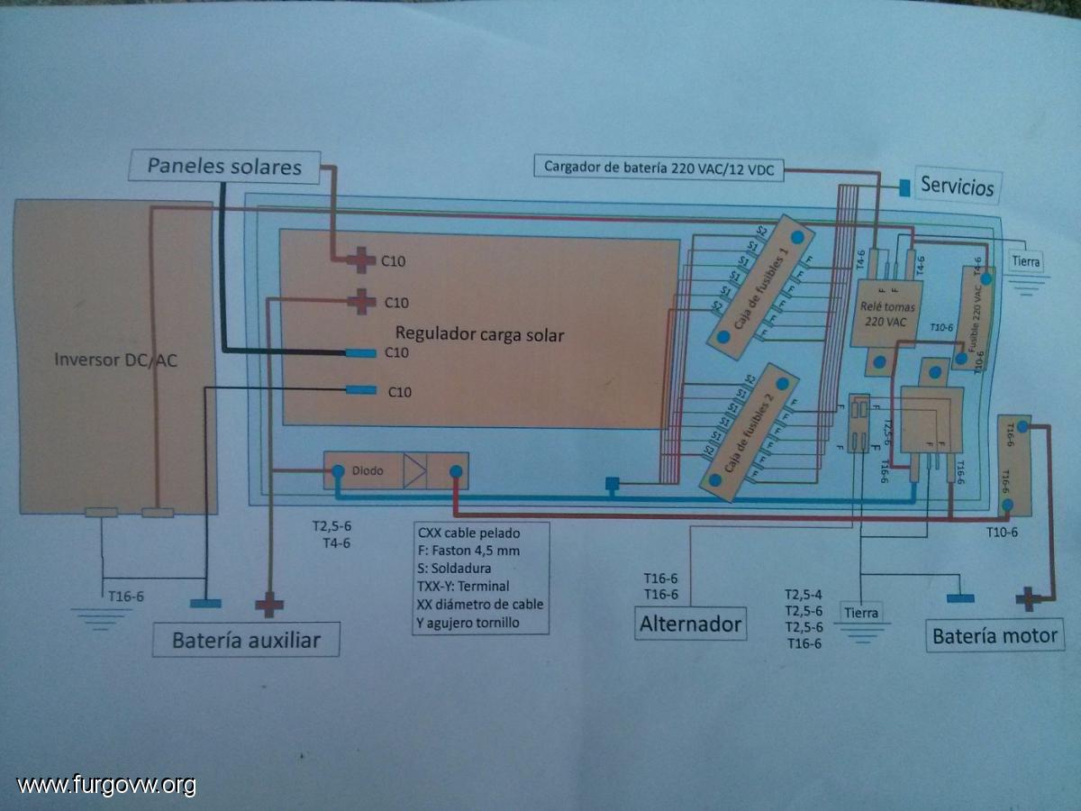

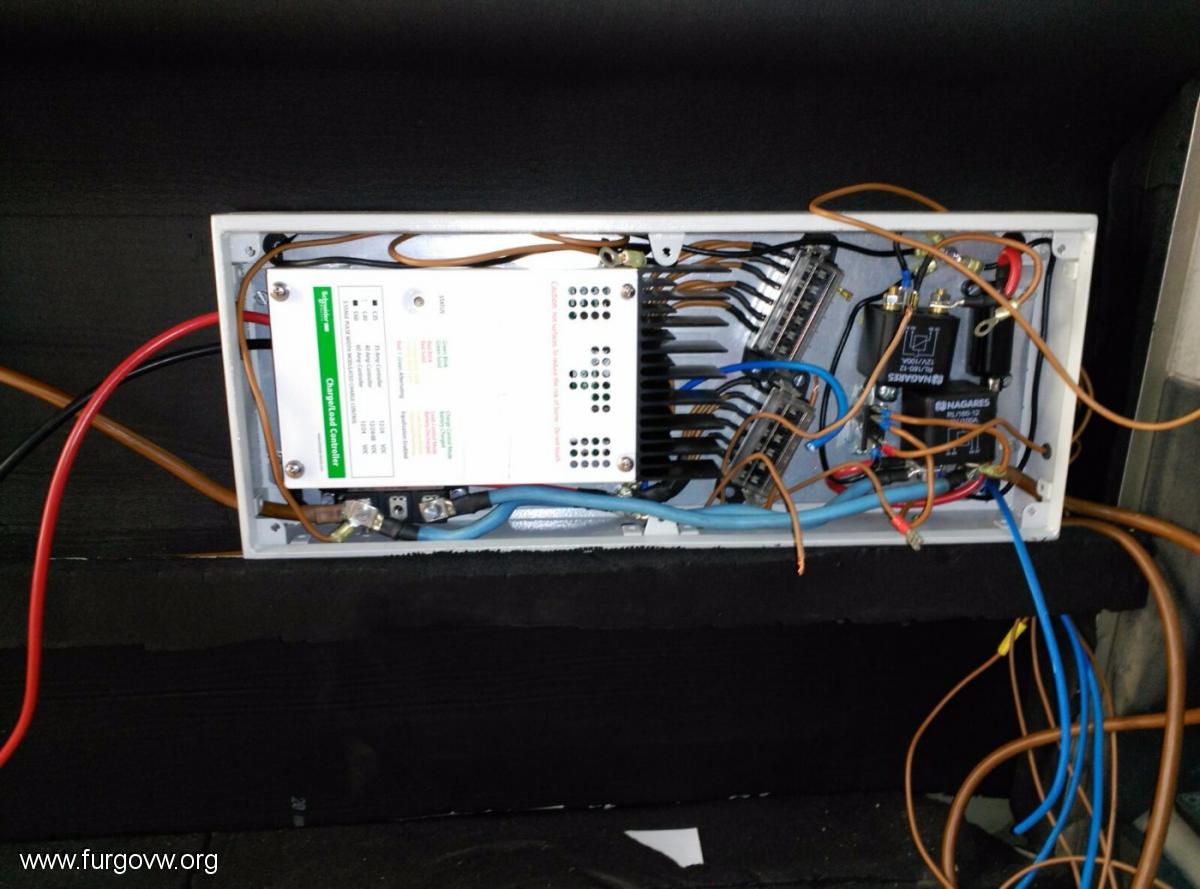

Después de casi un año, con muchos improvistos y mucho tiempo pensando en cómo hacer las cosas, mucho tiempo esperando los pedidos por internet, aparte de estar fuera y no haber podido seguir montando la furgo, estos días voy a ir actualizando lo que he ido haciendo y lo que voy a ir haciendo, porque todavía me queda...
El esquema de la luz, se lo copié a Alcasa pero le hice algun cambio, aparte de incorporar las placas solares.

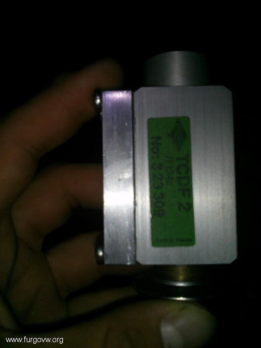

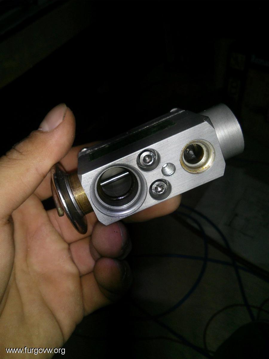

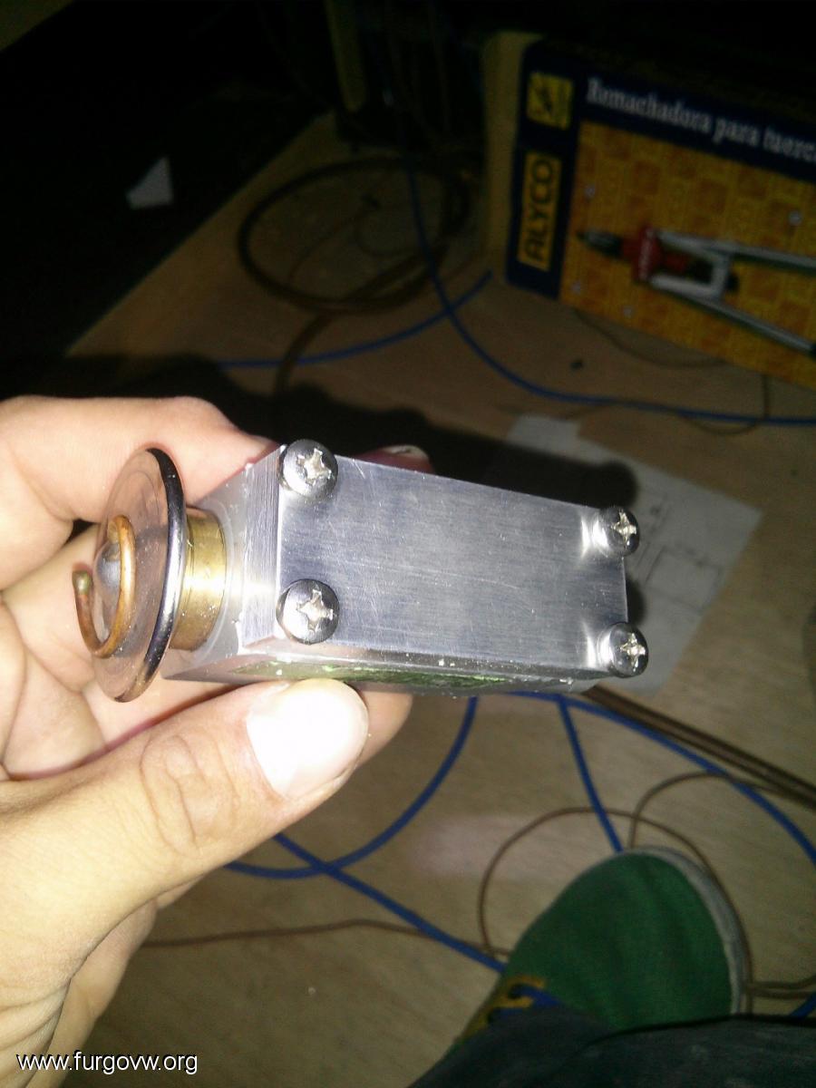

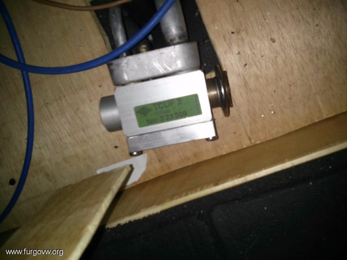

tomyjudo
Esta es una pieza hecha a medida para cerrar el circuito del aire acondicionado.
