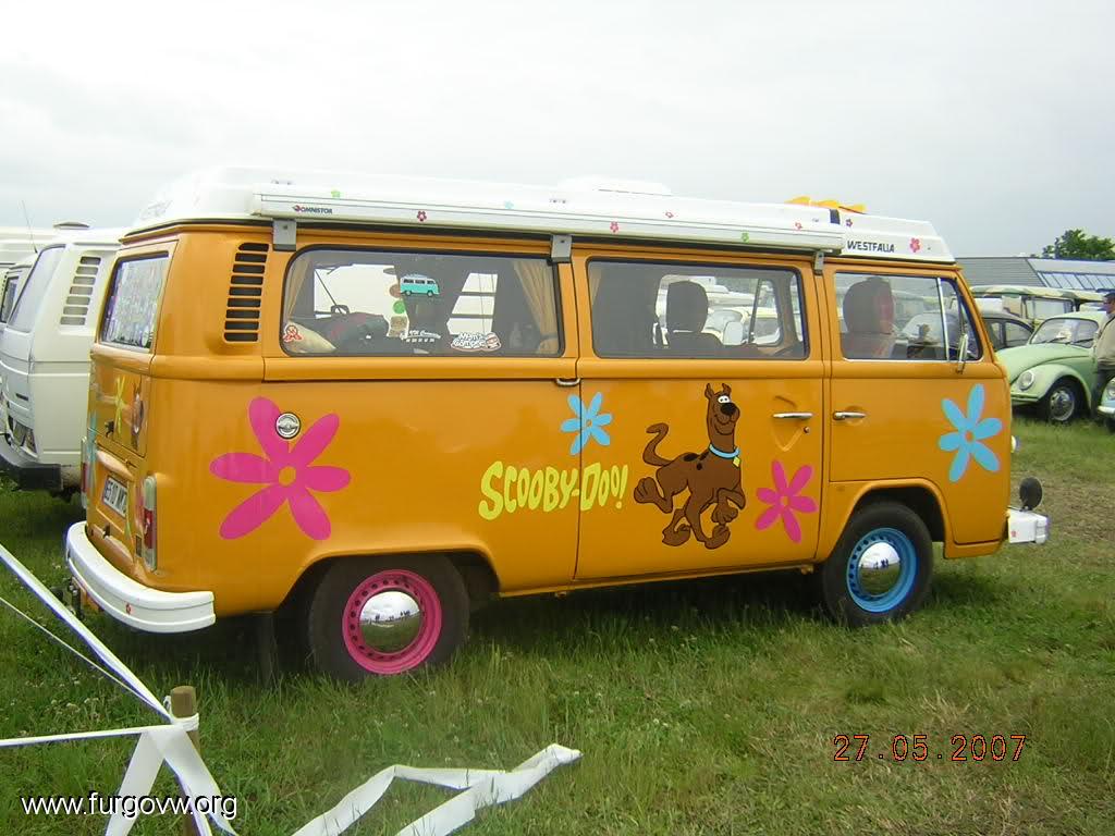

 Bueno llego la hora de lavarle la cara a my t2,os pondre unas fotos del estado anterior y como va evolucionando(si es que algun dia la acabo).
Mi t2 es una de esas hibridas entre las t2a y t2b,lleva parachoques y intermitentes delanteros de las "a" y puente delantero con disco y bujes en 5x112,servo freno,pilotos traseros y entradas de aire traseras al motor (rectas) de t2 "b".
Su procedencia es alemania y se encuentra en perfecto estado de plancha,con muy poco oxido (muchas t3 ya quedrian estar como ella),ya hace varios años que la tengo,pero el proceso es lento y costoso $$$$$$$$.Pero que os voy a contar.
Esta era en sus principios antes de matricularla y ya con una mini bajadita y sin motor.
Esta es la parte trasera.
Bueno ya colgare mas fotos y ire informando de como va la cosa.Un saludo.
