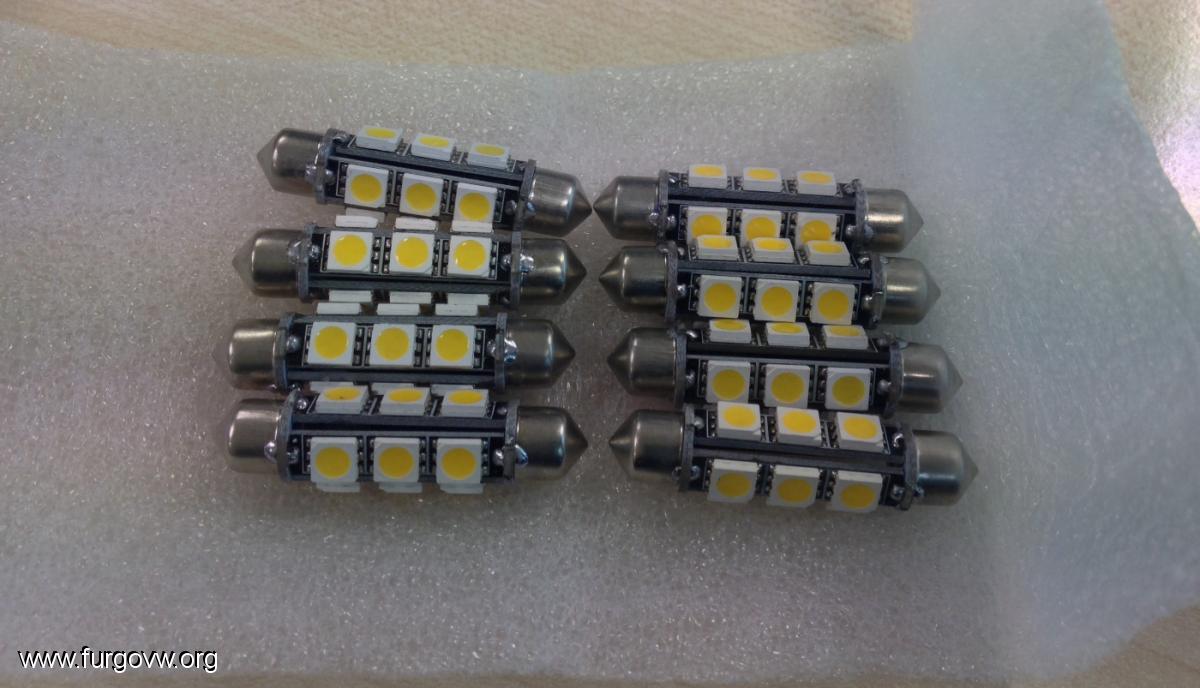

  • Luces de cortesía interiores:
    http://www.ebay.com/itm/330895086635
    Son el modelo Festoon Dome de 42mm. Estas las busqué especialmente para que fueran "Warm White" (blanco cálido) de 3000K. En teoría, no debería haber mucha diferencia con las originales en cuanto a la tonalidad del color.
    Si os fijáis, están hechas con varios leds que dan la vuelta a toda la bombilla. Esto también lo escogí así para aprovechar al máximo el lugar donde se encuentran instaladas, ya que envolviendo la bombilla, hay un plástico reflector que hará que el haz de luz sea más potente (pero con la misma tonalidad de color).
    Se necesitan 5 bombillas en total (3 conjuntos del link).

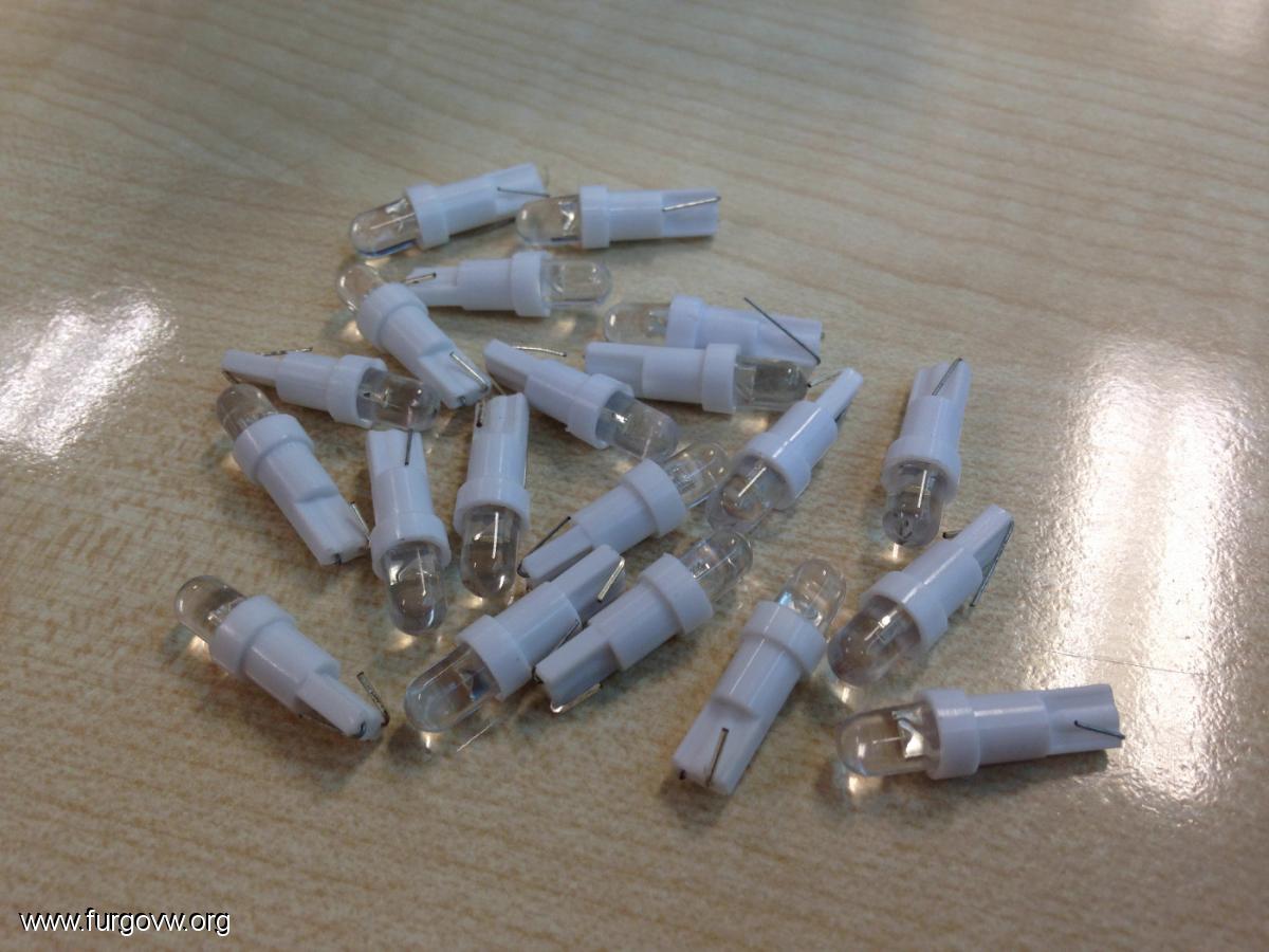

    El modelo de la bombilla es el T5 (igual que el de la furgoneta).
    Decidí que estas fueran de color blanco de 6000K, no me importa puesto que el tiempo que las puertas están abiertas, es muy corto.
    Hay 4 en cada puerta por lo que yo necesito 16 en total (tengo dos puertas correderas) (2 conjuntos del link).

Las T5 de 6000K
Las Festoon Dome 42mm 3000K
