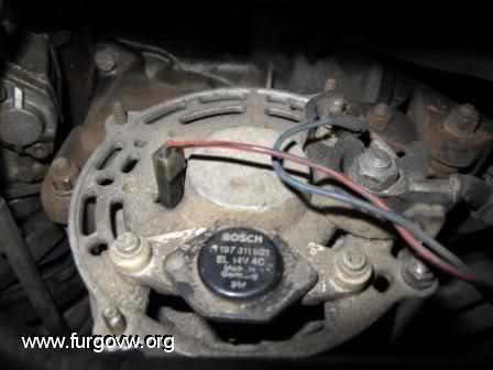

te debe faltar por conectar el cable azul  (D+) al alternador  ;)

Muchas gracias.Al final despues de comprobar cableado y demas, me decidi a llevar al taller el alternador. Se habia partido una masa que lleva el regulador. Para conectar el rele de la segunda bateria, ¿donde deberia conectar el cable?

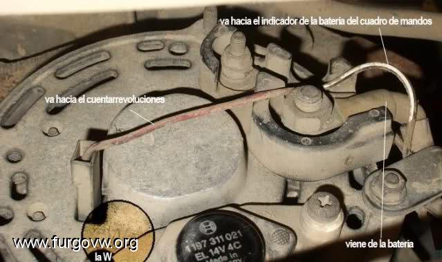

si tienes un tester, con el motor en marchas debería marcar en torno a los 14,0v.  con el motor parado si la bateria esta bien cargada debeia marcar entre 12,5 y 12,8v., si esta a la mitad de su vida util, sobre los 12,4, y si marca 12,2 o menos, es que esta casi descargada o al final de su vida util.
haz una prueba: desconecta el cable que tienes conectado en el borne del alternador marcado con D+ ,  tras ello con el motor parado y el contacto dado, toma el tester en posicion voltimetro, le pones el terminal rojo al positivo de la bateria y el negro en el borne D+ , te debería marcar 12 v. sin el símbolo - antes del 12, si es así, tienes el cable que va hacia el led rojo del salpicadero partido.
otra comprovacion, arranca el motor y pincha con el terminal rojo del tester en el D+ y el negro a masa, te deberia marcar 14v.
el funcionamiento del borne D+ es el siguiente, al led rojo del salpicadero, al dar el contacto le llega alimentación positiva en uno de sus patillas, la otra patilla del led va conectada hacia el borne D+ del alternador, que en ese momento da masa o negativo y el led se enciende, tras arrancar el motor, el alternador empieza a generar y ese borne D+ pasa de dar negativo a dar 12 positivo, con lo que al led si le llegan ambos positivos se apaga, en caso de romperse la correa o que por otro motivo el alternador dejara de generar, volvería a dar negativo y se encendería el led.
