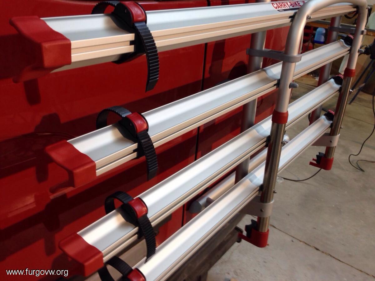

hoy el portabicis
xicujoan
Holala!!!
Muy bonita!! Y gran trabajillo
Y ese portabicis? Para 4 bikes.
Guau elegante.
Que monta en una sola puerta?
manti
Si, en una puerta
Así puedes abrir y cerrar
Las guías van desplazadas a la izquierda
