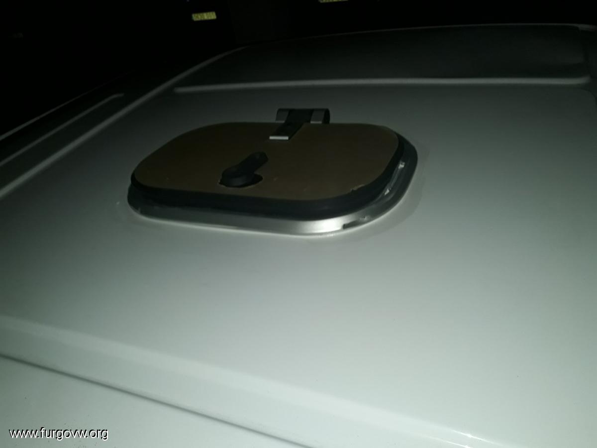

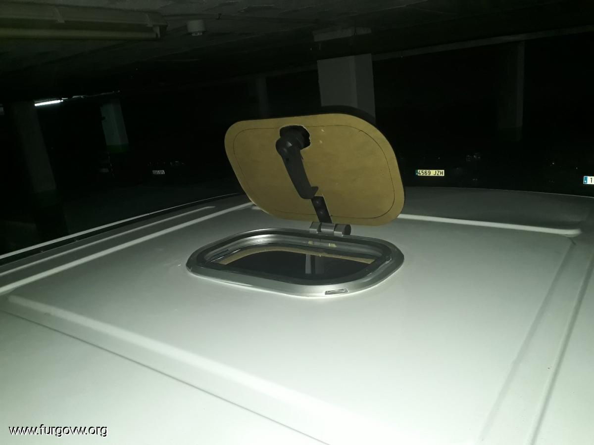

Piensa que son Náuticas, pensadas para los marrones en alta mar, son a prueba de bomba respecto al agua, y luego la forma de ir anclada a la chapa según me dijo el instalador era muy fuerte/resistente, y si te la dejas abierta sin problemas, nos la dejamos abierta y fuimos bastantes kilómetros hasta que el ruido nos alerto sin problemas, nosotros encantados con ella...

Hola Iosaneta,
Tengo lista para montar una Planus 23x23. Supongo que la tuya también vendría sin tornillos. Pusiste tornillos en todos los agujeros que trae? O simplemente butilo/poliuretano?
Gracias!
Gracias!
Pues no lo se, no llegue a verla hasta estar montada, le comento a ver que hizo el camperizador...
Salud.2

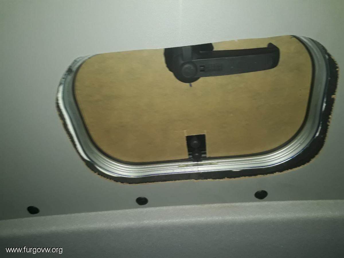

Yo acabo de poner dos y no trae tornillos ,yo lo he pegado con sikaflex y tornillos roscachapa autoroscantes de inoxidable.
.fotografo .fotografo .fotografo

Que tipo de sika has puesto Argibay? Yo he comprado una de butilo y otra de poliuretano, ambas marca sika.
Mi "nueva" Mercedes Sprinter Gasolina + GLP: https://www.furgovw.org/index.php?topic=348610.msg4427855#msg4427855
Argibay
De poliuretano.
Gracias!
Me comenta que le puso todos los tornillos que traía mas la Sika y el Butilo...
