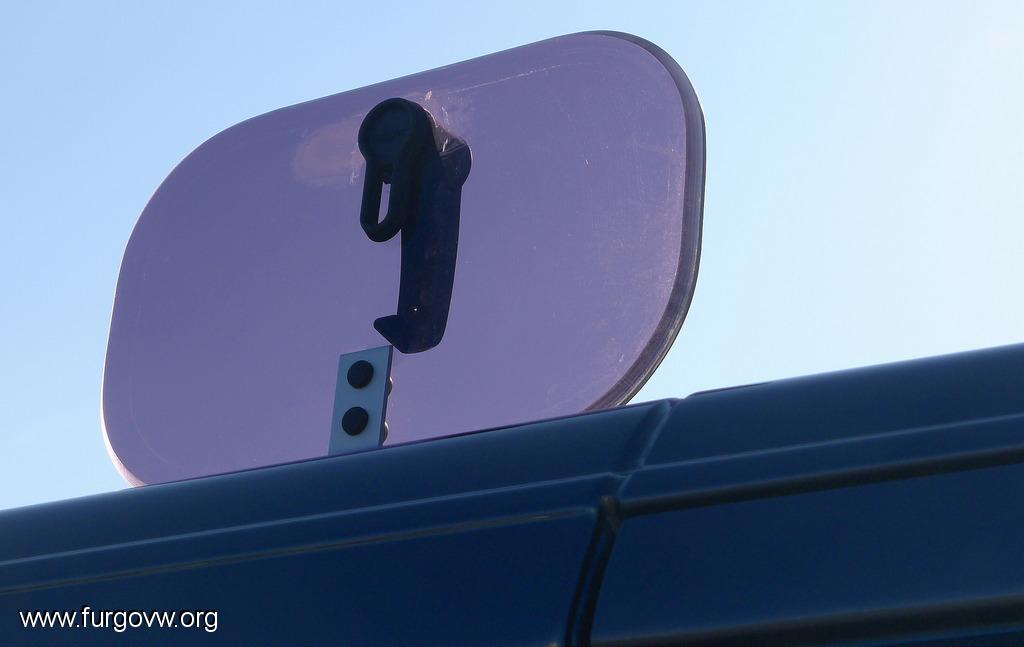

Yo la mía instalada y homologada sin problemas, siempre que no pase de 40x40cm no hay problema para homologarlas las náuticas según me comento el ingeniero y el homologador...

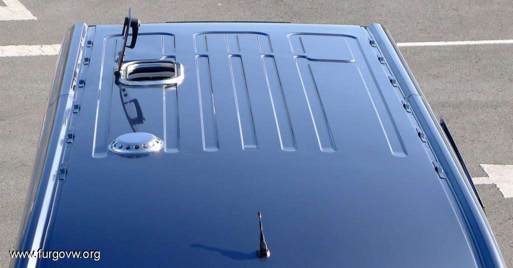

A dia de hoy la denominacio de turismo-vivienda,o mixto-vivienda no se homologan,con esa denominacion.https://www.furgovw.org/index.php?topic=324043.msg4054390#msg4054390
Lo cual no quiere decir que no puedas homologar lo que pongas.
Te quedara reflejado en la ficha tecnica independientemente de la categoria de tu vehiculo furgon ,mixto,o turismo.
Yo llevo dos claraboyas depositos arcones y sigo siendo mixto.
Las claraboyas son unas Fianma.

Problemas ninguno, pagando religiosamente y siempre que no pase de 40cm según me dijeron...
Por lo que leo no se necesita proyecto e ingeniero, etc..
