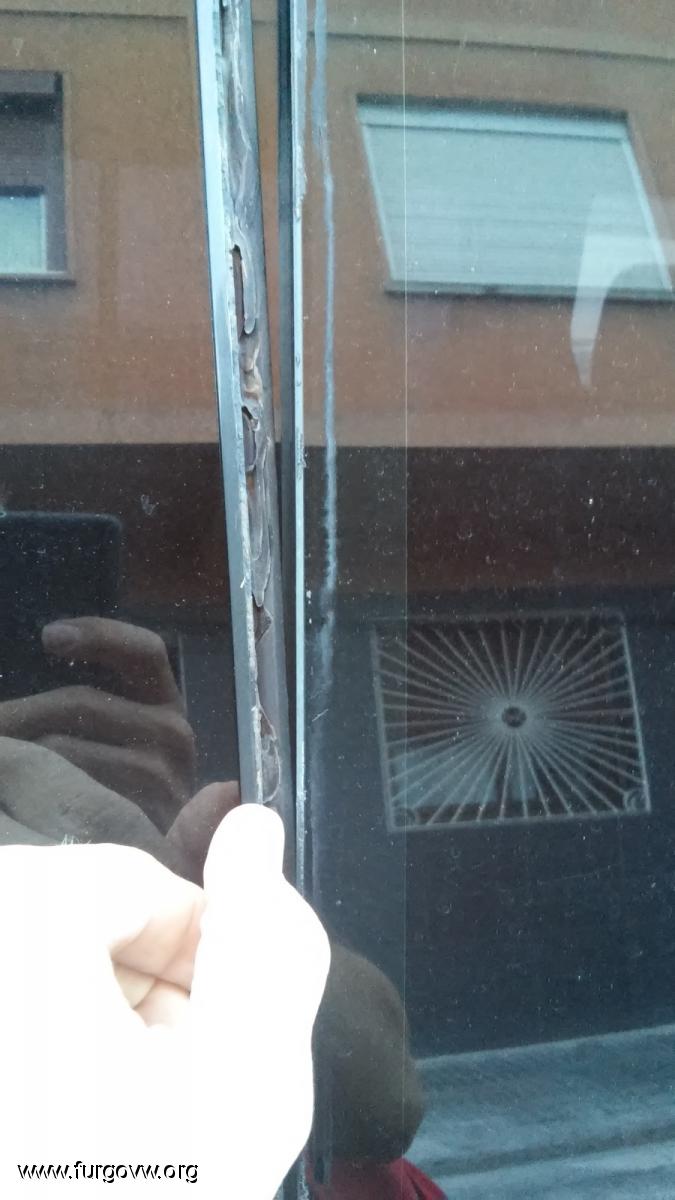

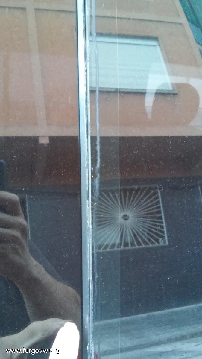

El perfil estaba roto, lo he reparado  con lotite y silicona caliente en casa. Por 2 € he comprado perfil para ventanas correderas en eroski, así he reparado el que faltaba. Lo he pegado con silka negra que tenia en el trastero de otro brico. Para que quede todavía mejor de como estaba he encontrado perfil con sellado en norauto, por 6'5€ y sobraba la mitad. Este. Perfil es el externo que va por fuera, pegado al cristal. Deja mas sellado todo para evitarcualquier humedad dentro.
Si quieres pongo foto.
Por otro lado los vinilos han quedado muy bien, quiero esperar un poco antes de recomendar esta empresa.
GL
Si pones foto te hago la ola porque estoy un poco obtuso. Pero vamos, cuando puedas que no hay ninguna prisa. Es que la mía no sella del todo bien y además se mueve y tal, y era por ver lo tuyo por si me servía.
txurtxil
Ok, luego subo alguna foto, pero vamos t aviso q no soy muy manitas...pero bueno creo que a mi la ñapa me vale.
