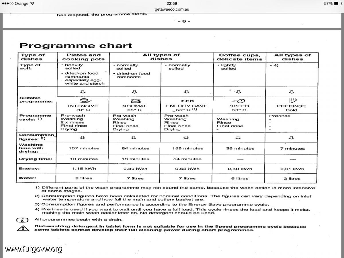

Supongo que el lavavajillas es el dometic, abajo te dejo una copia de la tabla de consumos que he encontrado en el manual rebuscando por internet. Ese consumo que dices es el del programa eco. Como ves, con un uso del lavavajillas y otro de la lavadora ya estas en 1050 W.
Aunque solo pusieras el lavavajillas y después esperaras a que carguen las placas te comes 630 W. No lo veo si no es con generador. De todas formas no soy experto en el tema pero... Tampoco se que presupuesto tienes pero si quieres usar todo podrías plantearte una pila de combustible en lugar del generador que aunque caras te sacarían del aprieto.

IRONVAN, entonces, perdona pero en este tema no estoy muy puesto, no puedo poner el lavavajillas supongamos con 2 baterias de 200 amp, o es que me comeria toda la carga?
IRONVAN
Partamos de que yo no soy tampoco ningún experto. Probablemente si que puedes, pero le vas a meter unas descargas muy profundas a las baterías y te van a durar menos de lo normal.
Piensa que un solo uso del lavavajillas son 630 W, que si lo divides entre 12V te da consumo real de 52,5 Amp en el ciclo eco del aparato. A eso súmale todos los demás consumos por pequeños que sean. Me parece una burrada y piensa que una batería que se descargue más de un 30% está prácticamente "en las lonas" que diríamos de los neumáticos.  .panico .panico
A falta de escuchar a los gurús del tema creo que teniendo cuidado de no meter muchos consumos cuando uses los electrodomésticos "chupones" y dando tiempo a que recarguen un poco antes de volver a meterles caña si que podrías hacerlo con dos de 200. Pero en mi opinión vigilando mucho la carga de las baterías. Esto suponiendo que no la hayamos cagado con los cálculos basicos claro.  .meparto .meparto

Ok, ok, vale, pues voy ahorrando para un buen generador, un dometic o un honda.
Por que a esos consumos aun le falta la nevera, y yo la queria poner grande de 220v.
