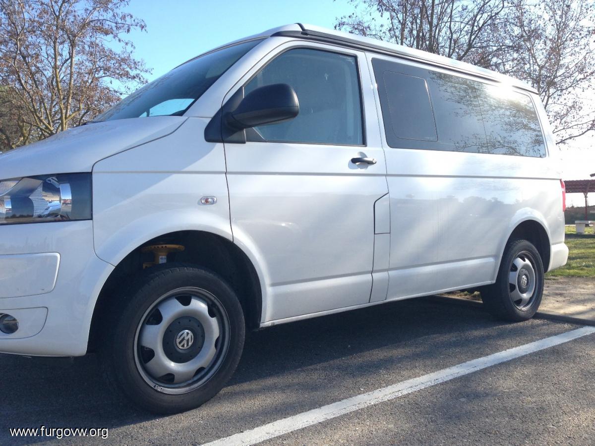

Cita de: forote en Febrero 11, 2015, 10:52:54 am
ahora toca Tema ruedas....
enhorabuena
...si pq no se vé compensada ;-)
pregunta: el precio de andorracampers es precio final?
forote
Febrero 11, 2015, 11:13:26 am #123 Ultima modificación: Febrero 11, 2015, 12:11:22 pm por forote
Cita de: AFRAGO en Febrero 11, 2015, 10:59:02 am
enhorabuena
SI TOTAL.
1410€ (kit seikel + 4,5% impuestos andorra)
180€ MONTAJE (Creo que ahora 199€) incluye alineado.
1590€
Me falta proyecto y homologar ehhh

forote
A ver. Igual lo he explicado mal.
Los 1410 es ya con los impuestos. Precio de la web de andorracampers
Luego proyecto unos 200 y pasar ITV
Vas a variar diametro suficiente para tener que pasar itv? si es que si, haras las dos cosas a la vez (seikel y ruedas)?  perdona tanta pregunta :) pero tengo  la suspensión de atrás para cambiar e igual sigo tus pasos, lo que la de delanta aun esta bien, i quizas aguanto un poco.
AFRAGO
ya que tienes que pasar por homologador, yo aprovecharia para las 2 cosas, aunque no montes (compres) los neumáticos grandes en la ITV
chivite
Cita de: AFRAGO en Febrero 11, 2015, 16:03:11 pm
¿se puede homologar/pasar itv  algo sin tenerlo instalado? ya se que en ficha a veces tenmos 3 medidas de neumaticos diferentes, pero todas ellas equivalentes.
salut!
estresao
forote
Cita de: estresao en Febrero 11, 2015, 16:36:51 pm
¿que ruedas tienes pensado montar?
No lo se aun
Estoy mirando tablas de las bf a re que me convence....
Se puede homologar sin tener montadas?
