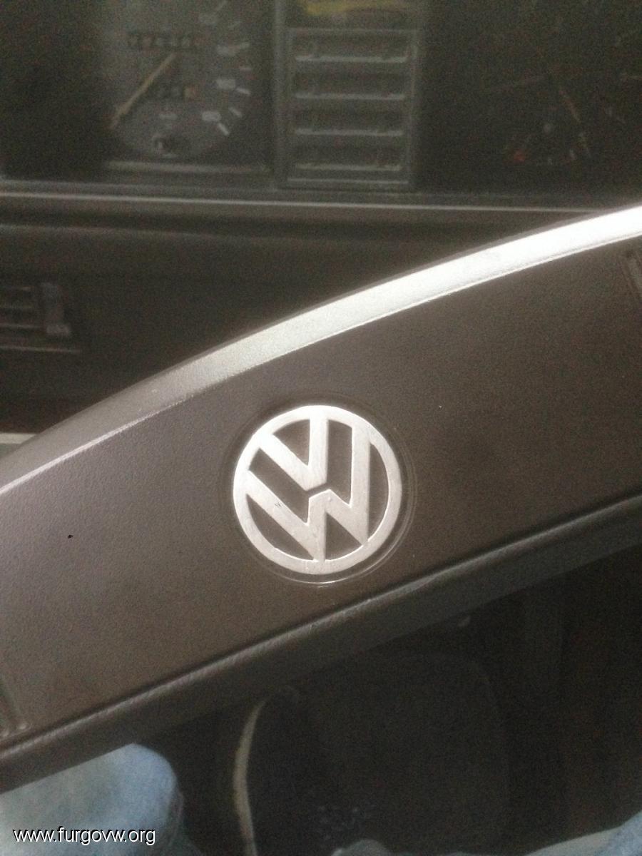

La última trasteada a la que ando, es a mejorar la iluminación de la furgo mediante mis amigos los LED. He cambiado las luces de posición por unas led y las bombillas H4 por unas Bosch Plus 90, mejorando mucho la visión nocturna.
En estas fotos se pueden ver las luces de posición LED encendidas, lo sé, demasiados lúmenes jeje
También he mejorado las luces del cuadro mediante  led con casquillo B8.3D ... buscas en eBay led B8.3D y aparecen multitud de ellos en todos los colores... yo me he cogido 5 unidades por menos de un euro cada una.
Me hacían falta 3, una para cada esfera y otra para iluminar los indicadores del medio del cuadro. Por lo tanto, los dos restantes para repuesto.
Y ha quedado tal que así:
