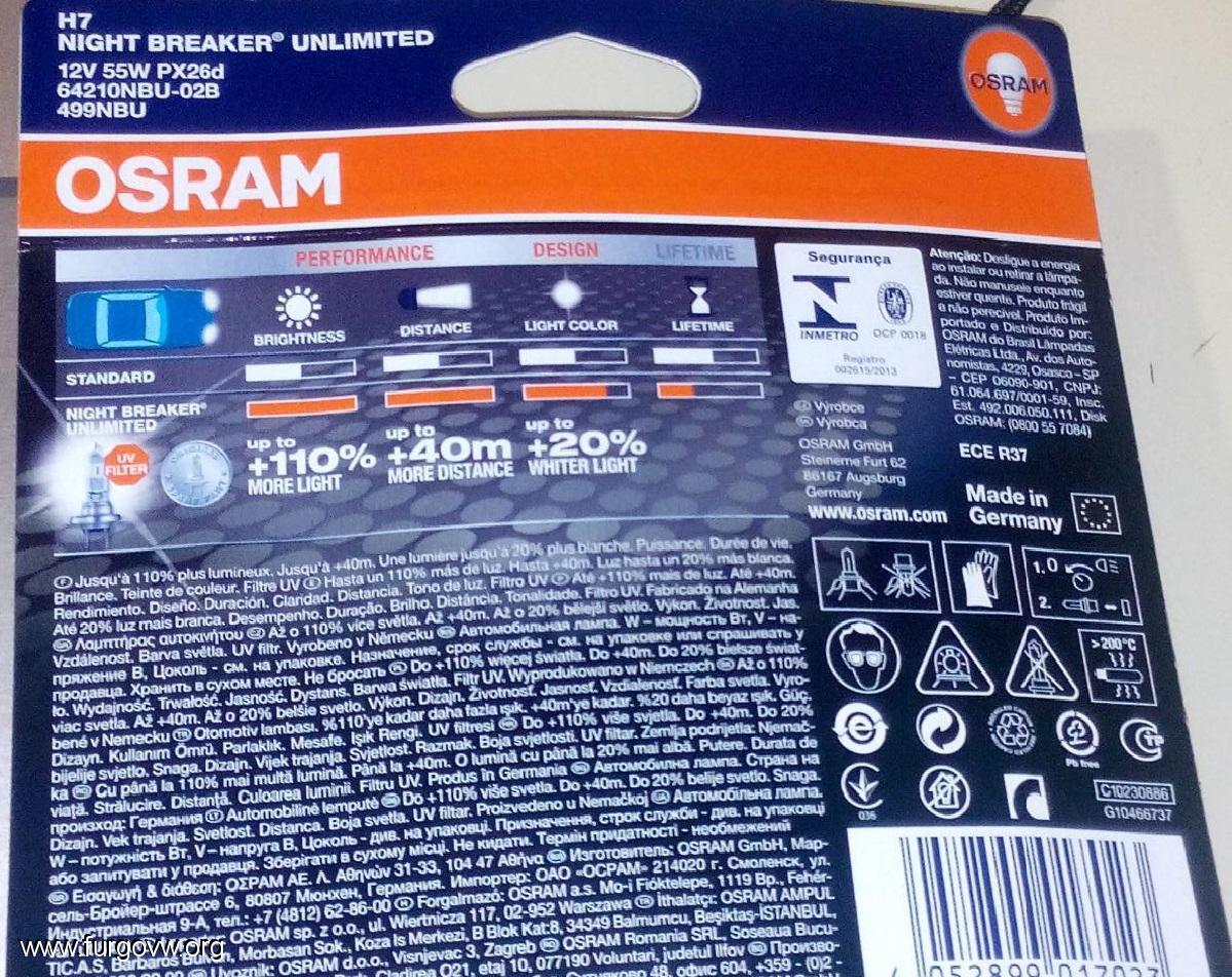

Interesante lo leído, he cambiado las que venían en la Iveco por las Osram Nigth Breaker y la ganancia en iluminación, y blancura es espectacular, no sé si tanto como afirma Osram de 110% más de luz, no obstante también el fabricante dice que duran la mitad, a ver si no ganamos para bombillas.
Quien no está bien aquí, no está bien en ninguna parte.
motodaily
La estrella que brilla con el doble de intensidad dura la mitad de tiempo.
Por lo menos en Osram son sinceros y lo dicen.

Que marca y modelo de lamparas.son las mejores en este momento?
Las.osram esta.solo hay en 55 w?
motodaily
Creo que sólo hay de 55w, dan suficiente luz, y al no tener más potencia no te quemarán faros, portalámparas, etc.
LLevo unas H7 en las de cruce, la ganancia brutal pero ¿cuanto durará?
