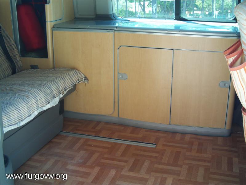

Buscando por ahi he encontrado esta foto de como quedaba el interior de espacioso  ;D

Gracias por el link y las fotos con lo del tablero. La verdad que queda muchísimo mas espacio y todo mas accesible. Si decis que no es complicado nos animaremos...
