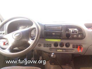

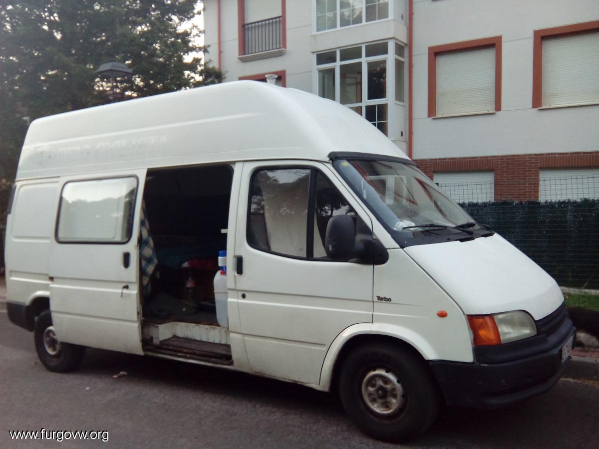

La pobre es bastante vieja y feilla, pero la verdad es que la estoy cogiendo cariño. Aquí os dejo unas fotos:
La bragoneta en todo su explendor.

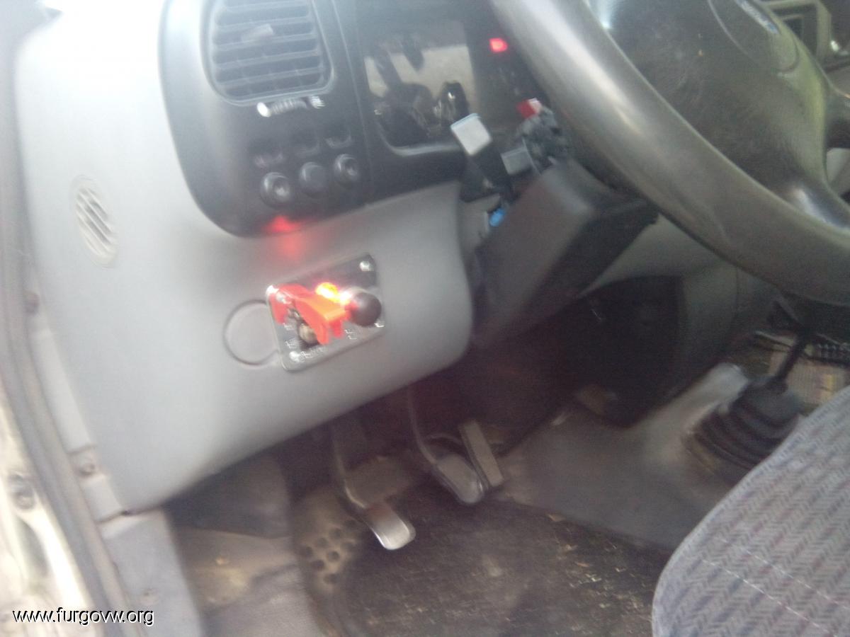

El sistema de arranque parece el de un avión.
La calefacción asusta un poco con ese tubo.
Equipamiento "de serie" a renovar.

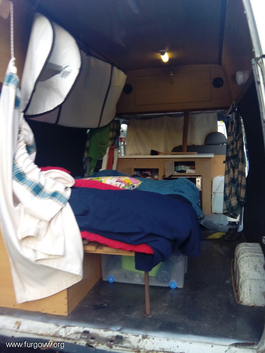

Temía un poco la opinión de mi chica cuando la viera por primera vez... ¡Pero le encantó! Y antes de que me diera cuenta ya estaba en el asiento del piloto intentando ponerla en marcha. Debido a la estrecha relación que tienen este modelo de Ford con los mercadillos callejeros, la ha bautizado como "La Bragoneta", y la verdad es que me encanta ese nombre.
Cuando la compramos  la furgo ya estaba aislada y panelada, con un sofá cama, 2ª batería instalada  y separada de la principal mediante diferencial y una calefacción de gas con chimenea incluida que no me termina de convencer del todo.

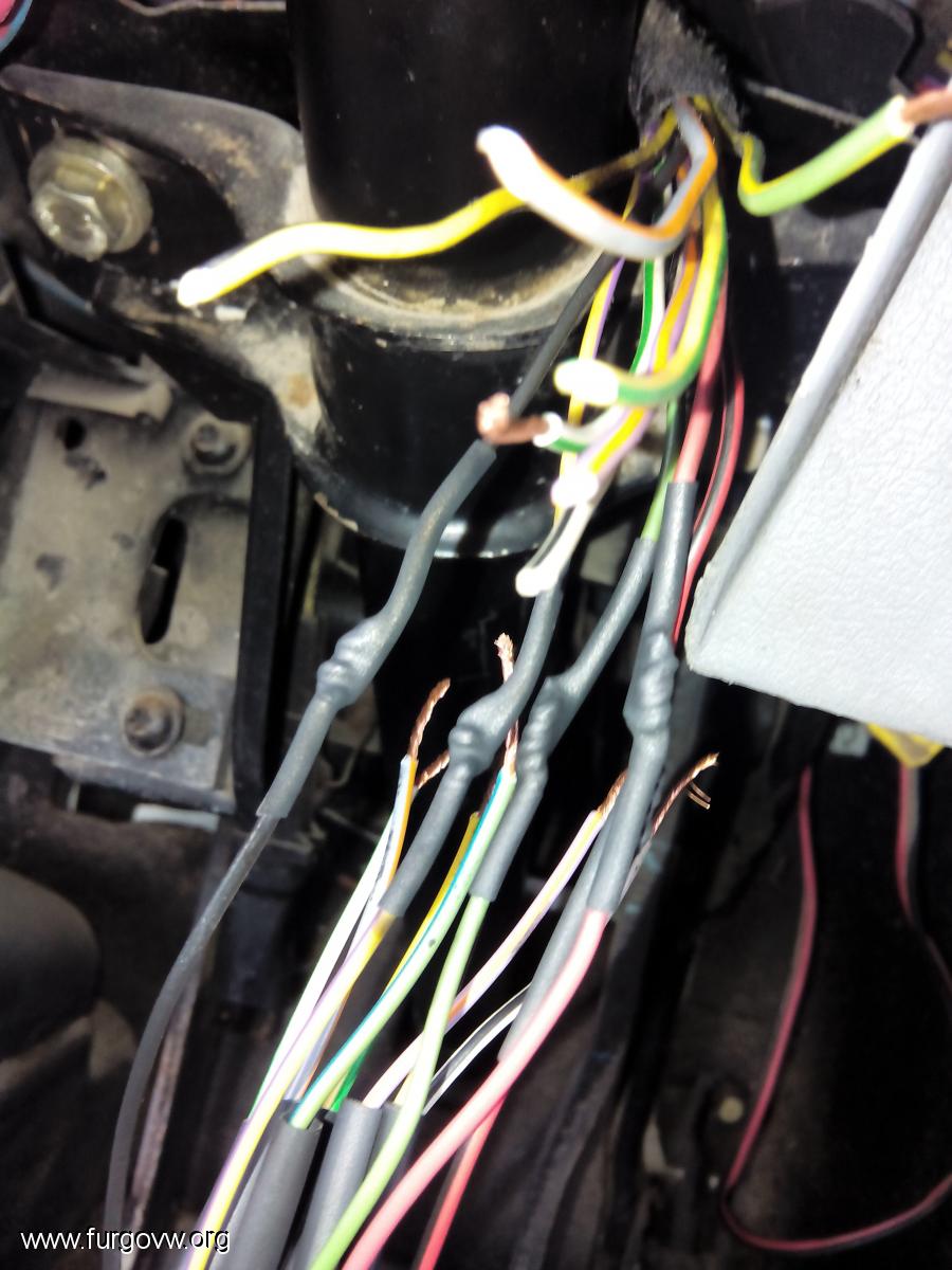

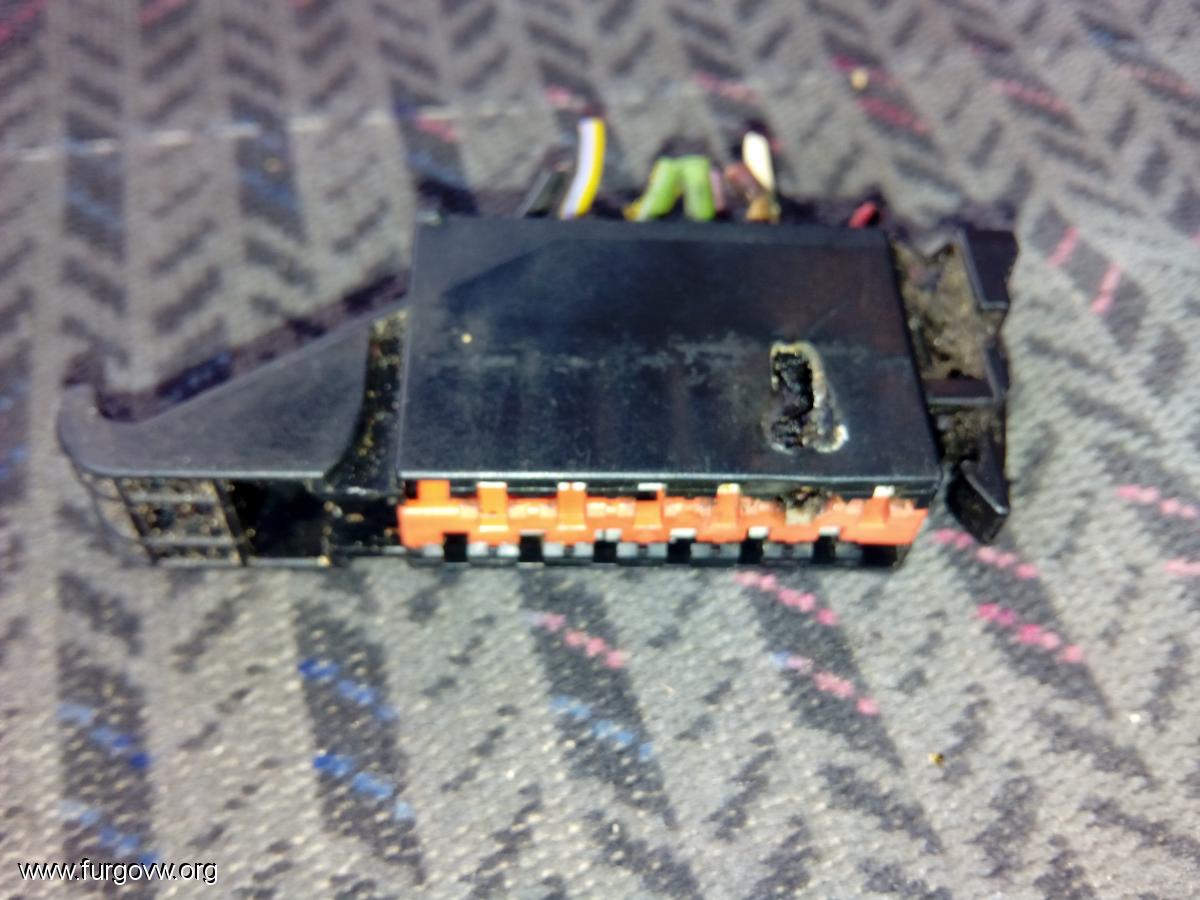

Para quitar el plástico de la parte baja del volante no hace falta más que soltar un par de tornillos. Parece ser que la tapa superior se anclaba con un único tornillo, pero por lo visto se perdió en una reparación anterior pero. Soltando otro tornillo se separa la maneta de las luces del volante.
Al separar el adaptador de los cables se podía ver que había un sector del adaptador quemado, por lo que decidí  cortar todo el conector y buscar otro en un desguace.
Adaptador quemado
En el desguace  encontré otro conector quemado en la misma zona, (por lo que se ve es un problema común) y finalmente uno en buen estado. Aproveché también para comprar la tapa del volante que faltaba y las gomas pasa-muros para llevar los cables de sonido del radio-CD a las puertas de la furgo.
Finalmente uní cada cable con su correspondiente del adaptador, los protegí con fundas termoretráctiles y a funcionar.
Conexión de cables
Sé que es una tontería de reparación, pero me hizo ilusión tener éxito la primera vez que le metía mano a la Bragoneta.

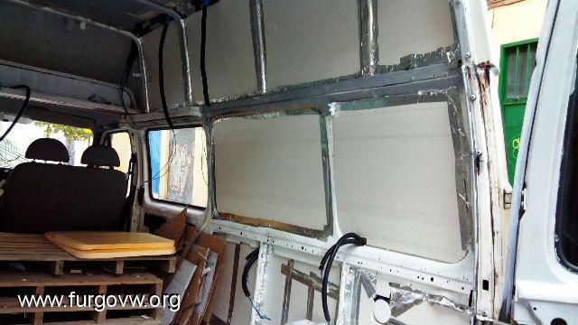

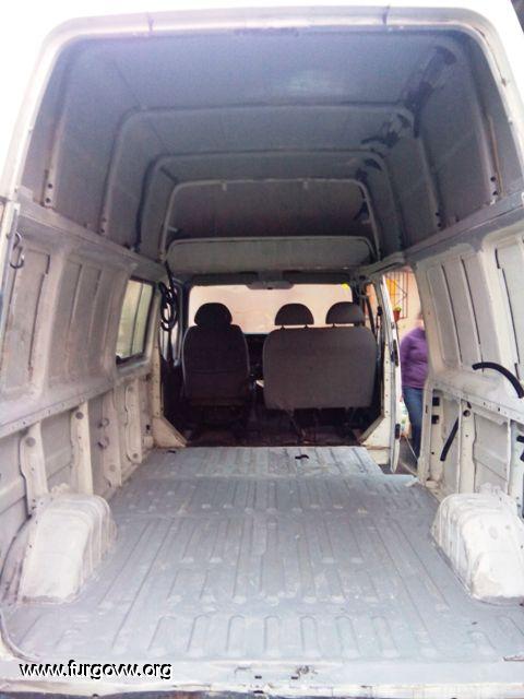

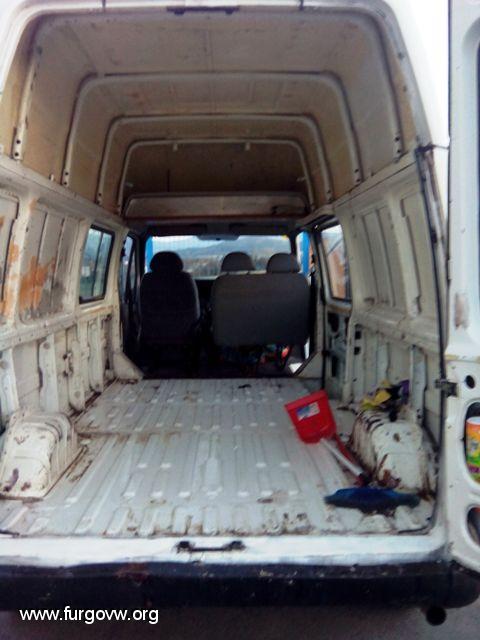

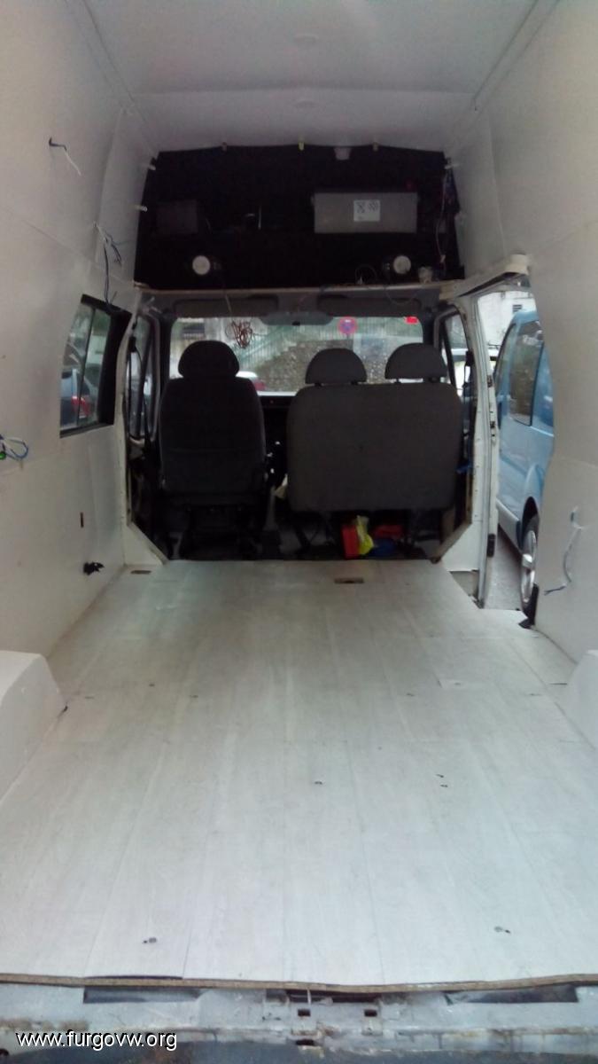

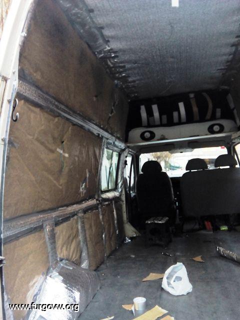

Lo siguiente que hemos hecho ha sido vaciar por completo la transit, incluido el panelado.
Al hacerlo pudimos  comprobar que había varias zonas sin ningún tipo de aislante, varias zonas con óxido repartidas por la furgoneta y mierda, mucha mierda.
Esta pinta tenía la furgo después de vaciarla.
Después, barrer-fregar-barrer-fregar-barrer-fregar... muchas veces y aún así  todavía queda tierra por la furgo. Aprovechando que teníamos el material preparado, nos pusimos manos a la obra,  y eliminamos también varios óxidos en la parte exterior de la bragoneta: lijado de las zonas oxidadas, líquido convertidor de óxidos, imprimación y pintura. Con la imprimación que sobró pintamos el interior con el fin de proteger un poco más la chapa.
Una vez terminado surgen nuevas complicaciones ¿Por dónde pasar la manguera? La verdad es que no es tan fácil llevar la manguera desde la mitad superior a la inferior. Después de un pequeño estudio preparé un pequeño esquema y decidí qseparar las líneas de 12v y la de 220v. De momento no tengo pensado poner inversor ni placa solar pero dejo preparada la instalación por si un día me animo.
Instalación eléctrica a medio terminar
A ver si esta semana saco un rato para acabar con la instalación eléctrica base y me puedo poner por fín con el revestimiento.

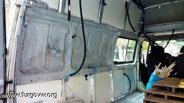

Este finde le hemos dado duro a la furgo y hemos podido terminar de pasar la manguera y poner más de la mitad del revestimiento. Seguí tu consejo Esero y pasé la manguera haciendo un agujero en la viga gruesa que está detrás de los asientos. Eso en el lado del conductor; en el otro al estar la puerta corredera tuve que pasarlo hasta el final de la furgo por arriba y luego bajarlo por la viga final de las luces traseras.
Preinstalación eléctrica terminada y aislamiento al 75%
Hemos aislado los laterales con planchas de poliestireno extruido y tenemos pensado utilizar el mismo material para el techo, pero me surge una duda sobre como aislar el interior de las vigas.
¿Qué será mejor? ¿Rellenarlas de lana de roca o de espuma de poliuretano?
Como ya estoy a punto de pasar al panelado aprovecho también para pediros consejo sobre como ensamblar o tapar la unión de las panchas de tablex entre el panelado lateral y el del techo.
¡Gracias de antemano!
ESERO
Yo no soy partidario de rellenar las bigas, pero lo que no hacia nunca es usar lana de roca y la espuma si un día decides pasar algo mas o cambiar camperizacion ya no hay marcha atrás.
Hay quien lo llena con recortes de lo que te sobre del polietileno de las paredes, ya el multicapas que forra todo el polestileno y las bigas hace el resto del aislamiento.
Supongo que el desnivel entre panelados lo tendrás que hacer con algún tipo de ángulo en L de pvc. Entre paneles tienes unas H de pvc. Ambas cosas las consigues en el leroy.
Esa es mi opinión, ya tu valoras con las demás que te den y lo que hayas leído por el foro.
yagodivx
Estudié el post del aislamiento y por lo que pude leer, parece hay  bastante discusión sobre la conveniencia del reflexivo. Así pues, aprovechando que ya la tenía, utilicé  la lana de roca para la 2º capa de aislante de las paredes. Al parecer, el mayor problema de este producto es la humedad pero al tener una capa de poliestireno bien sellada delante e incluir la lana una capa protectora  kraft en uno de sus lados, decidí usarla y dejar el reflexivo para las zonas en las que necesitaba menor espesor (nervios y 2º capa de techo). Creo que ha quedado muy bien aislada; en cuanto pueda pongo una foto del resultado.

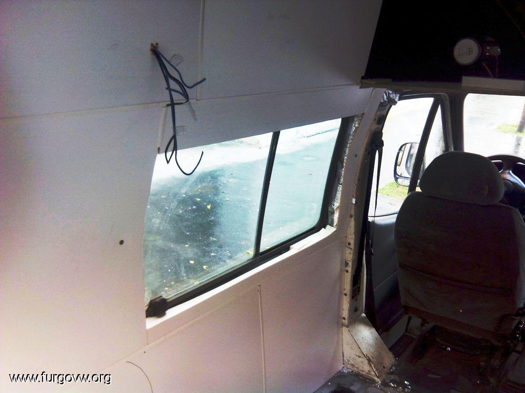

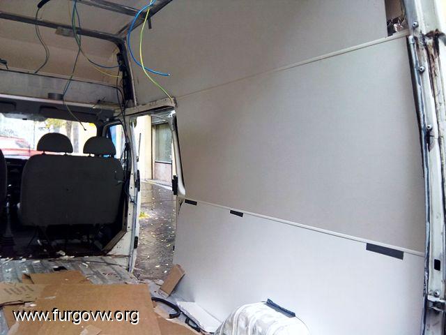

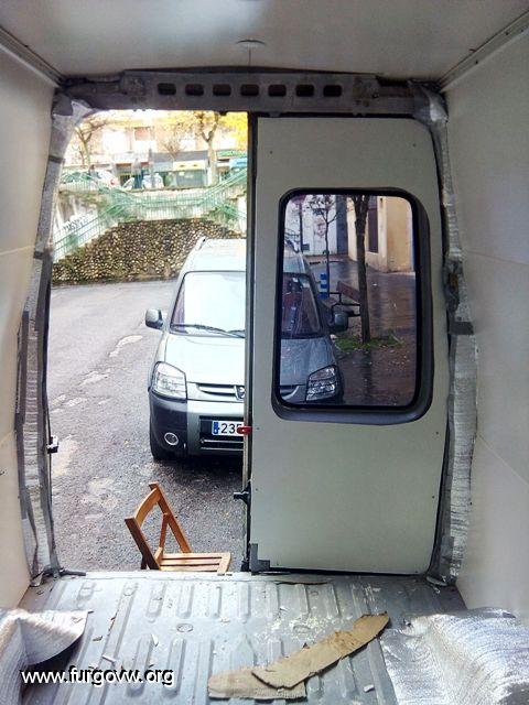

Como esta semana hay que pasar la ITV, nos pusimos a instalar los paneles para cubrir toda la instalación eléctrica. Seguí tu consejo Esero con las "H" para unir los paneles y genial. Fueron estos perfiles los que atornillé a las vigas y luego bastó con deslizar sobre ellos los paneles. De esta manera evitamos que se vea ningún tornillo/arandela o romper el panel al atornillar.
Paneles laterales presentados

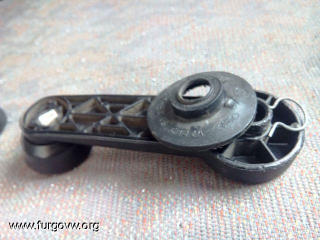

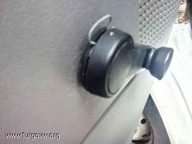

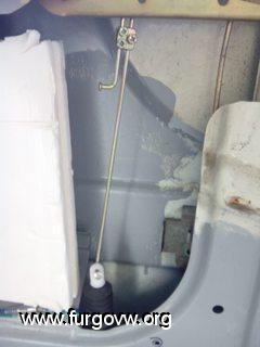

Por cambiar de actividad, quiero instalar un sistema de cierre centralizado, pero me he encontrado con un problema que no me permite iniciar la instalación: He quitado todos los tornillos de los paneles de las puertas delanteras (laterales, inferiores, maneta de agarre...) pero por más que lo he intentado, no soy capaz de desmontar las manivelas de las ventanillas ¿Alguien tiene alguna idea?
ALFREDINO
La manija del levantavidrios tiene una caladura donde va calzado un alambre para que no se suelte del engranaje. Por lo menos en la Boxer mía va así.
ESERO
Tiene un eje dentado y en una ranura que atraviesa el plástico de la manecilla hay una grapa metálica, mete entre le arandela plástica que hay tras la manecilla y la manecilla un alambre con un dobles en la punta, una llave alen o usa un alicate de punta curva hasta que enganches la arandela y cuando la saques tira hacia afuera de la manecilla, ojo con la arandela, una mía salio volando y no se supo mas de ella, no tires a los bestia o romperás el plástico.
Esto te va ha hacer falta, si encuentras otra forma de enganchas la varilla avisa que yo tengo que empezar con el mio, y si pones foto de donde enganchas la varilla de la corredera y la de la puerta trasera te lo agradecería infinitamente.
http://www.taringa.net/posts/autos-motos/11536108/Cierre-centralizado-universal-en-un-Ford-Fiesta.html

Después de varias semanas vuelvo por aquí para comentaros los avances.
No fue nada fácil. Pero gracias a vuestros consejos Alfredino y Essero, conseguí soltar las manetas.
Dejo unas fotos por si a alguien le surge el mismo problema, vea como es el mecanismo de agarre. Yo al final lo conseguí soltar enganchando el alambre pasador con una llave Allen.
Detalles de la arandela de la maneta.

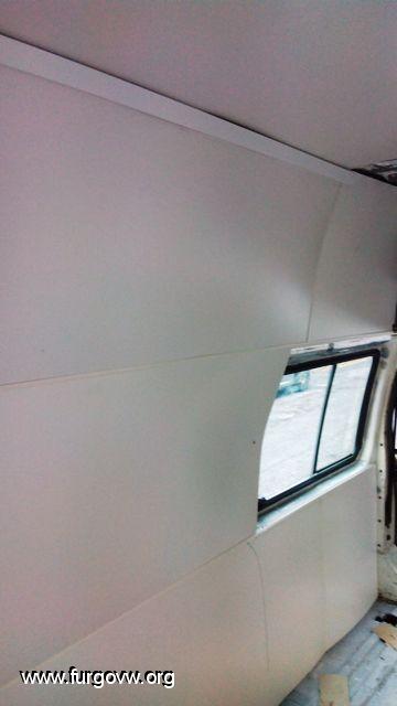

Tras el examen hemos continuado poco a poco con la reforma. Aparte de continuar panelando el interior, hemos terminado el aislamiento de algunos detalles que teníamos pendientes, empotrado los focos les, hemos montado y tapizado el hueco que se quedaba tras la cabina e instalado unos altavoces en ese hueco y puertas.
Detalles del revestimiento y panelado interior.
Para disimular la unión entre los paneles de paredes y techos en ves de usar perfiles en L para friso hemos utilizado unas guías pasacables más prácticas y baratas.
Guía a modo de cornisa.
El paso siguiente será terminar con los detalles del panelado e  intentar dejar lo más estéticamente posible los huecos de las ventanas. En el tema mecánico me tengo que meter con el alternador ya que la batería me da la sensación que no carga.
Panelado de puerta a falta de mejoras estéticas.
¡Poco a poco esto ya va cogiendo color!

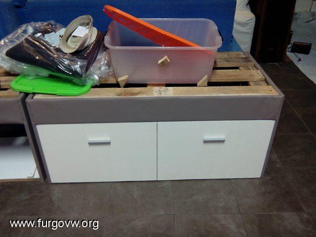

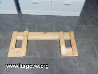

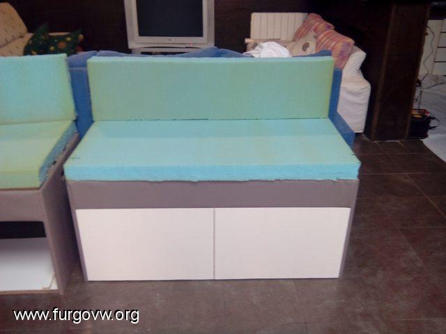

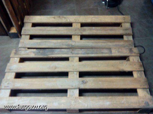

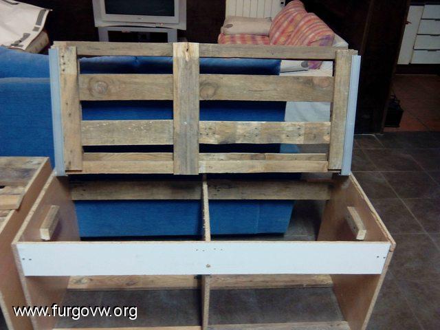

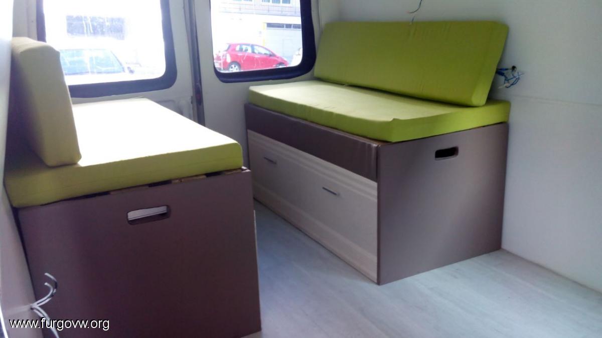

Empezamos con la fabricación de los baúles/asientos transformables en cama. La estructura y el somier están fabricados con las maderas que separamos de 2 palés, y los laterales con la madera de un armario que encontramos en la basura. En el interior de uno de ellos hemos introducido la parte central del somier que se desliza gracias a un montante de pladur sobrante que guardábamos en el camarote.
¡Potenciando el reciclaje!
En vez de pintar, decidimos forrar los baúles con tela y los cajones los construimos con unas cajas de plásticos con ruedas.
El resultado no será muy profesional, pero sí bastante práctico y a mi parecer bastante bonito.

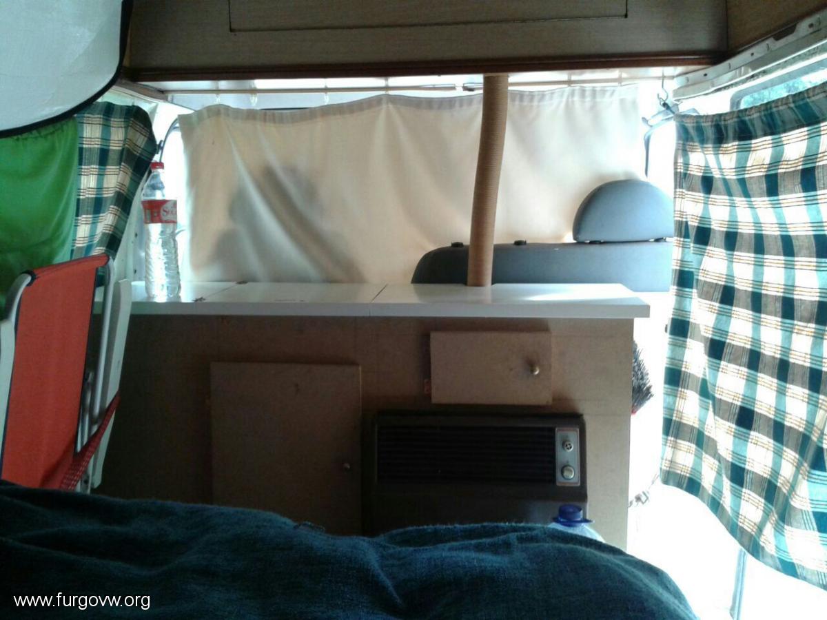

De igual manera procedimos con el mueble de la cocina: estructura con maderas de palé, laterales, puertas y frontales con madera reciclada, y forrado entela. En los laterales dejamos cortadas unas asas para poder mover el mueble, así como unas patas ajustables para poderlo sacar y cocinar en el exterior cuando creamos conveniente.

Me empeñé en ponerle el cierre centralizado de la furgo pero he tenido que desistir, al menos de momento. Lo curioso es que puede instalarlo en las puertas a priori más complicadas y no en las sencillas. Con el portón trasero no hubo ningún problema, engancharlo directamente al mecanismo y listo.
Conexión puerta trasera.
En la corredera tras  instalar el adaptador de conexión, solo tuve que hacer un pequeño taladro en el mecanismo para poder enganchar el alambre y lograr que funcionara.
Adaptador de conexión puerta corredera.
El problema surgió en las puertas delanteras. Seguí el tutorial de una página para un Ford fiesta, pero los motores no tenían suficiente fuerza para tirar del cable. En realidad creo que el problema es de las cerraduras ya que con las llaves tampoco terminan de ir muy bien. Debería sacarlas y limpiarlas pero la verdad es que me da  mucha pereza y respeto hacerlo. A ver si el maestro Essero se anima a ponerlo en la suya (emoticono).

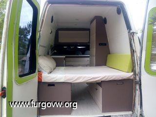

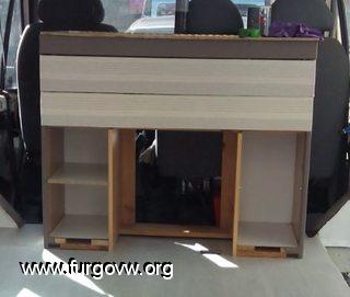

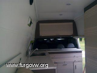

Como podéis ver hemos ubicado el tema eléctrico (2ª batería, transformador, cargador y cuadros en el armario superior) todo queda bastante bien oculto con una tapa forrada pero que permite el flujo de aire.
El resto de muebles se distribuye de la siguiente manera:

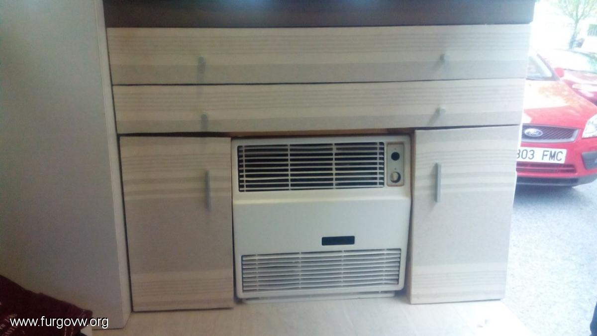

El armario con cocina y calefacción lo hemos situado detrás de los asientos y aprovechar el espacio.
El armario con el fregadero al lado de la ventana para poder sacar el grifo Nerea por ella y poder usarlo como ducha.
Un armario "columna" al lado de la puerta corredera. En uno de los huecos se oculta el potty y la idea es meter un sistema para alargar las puertas hasta la pared para dar un poco de intimidad.
Los arcones-cama con la distribución habitual.
También hemos puesto un separador de baterías manual, voltímetro, termómetro y tomas USB en el salpicadero, además de una cámara trasera con pantalla en el retrovisor.
