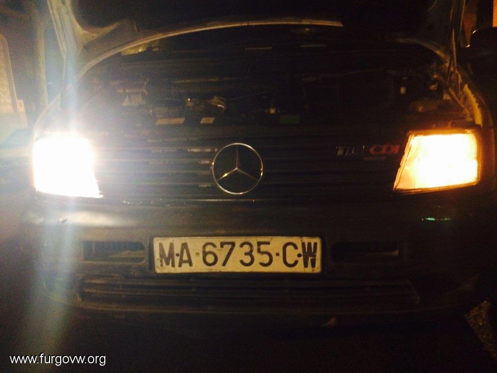

A alguien le ha pasado un lado el derecho de las luces delanteras no funciona ninguna escepto posicion y intermitente,  de atras se queda la posicion y freno encendida siempre lado izquierdo , y los intermitentes derechos los tres a veces fallan. He revisado luces y fusibles y todo ok. Teneis alguna experiencia asi o alguna idea de lo que puede fallar.

Pues a mi me pasa igual, a la izquierda solo se me enciende en posición. En cruce a media potencia y al poner las largas se apagan. Los fusibles están bien. El modulo SAM donde está?

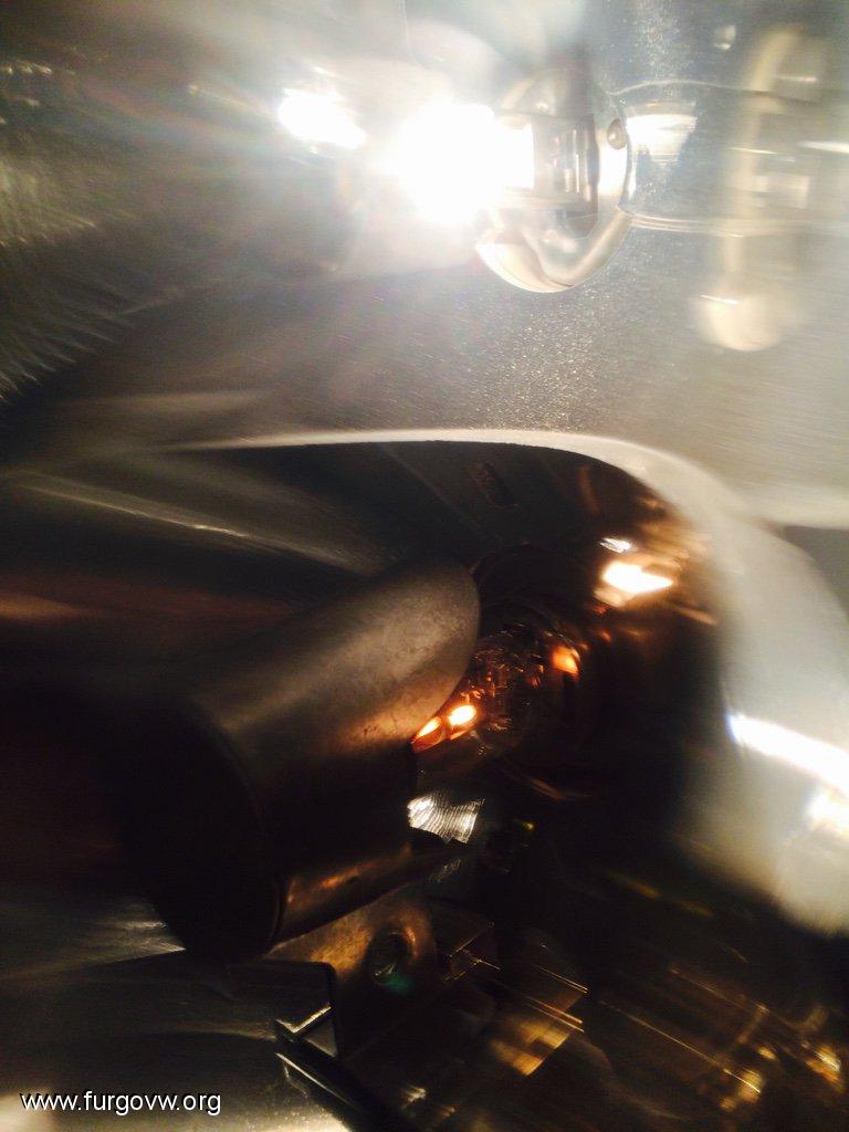

Buenas  T-1000, has solucionado el tema? me pasa exactamente lo mismo! quiero mirarlo esta tarde, pero realmente no se que mas hacer a parte quitar poner bombilla y mirar fusibles...
ah! y que es el modulo SAM?
alguna sugerencia?
gracias!
beniko
Buenos días,
T-1000 ya lo solucioné ayer. desenchufé el foco le eché limpiacontactos en las dos partes y listo.
