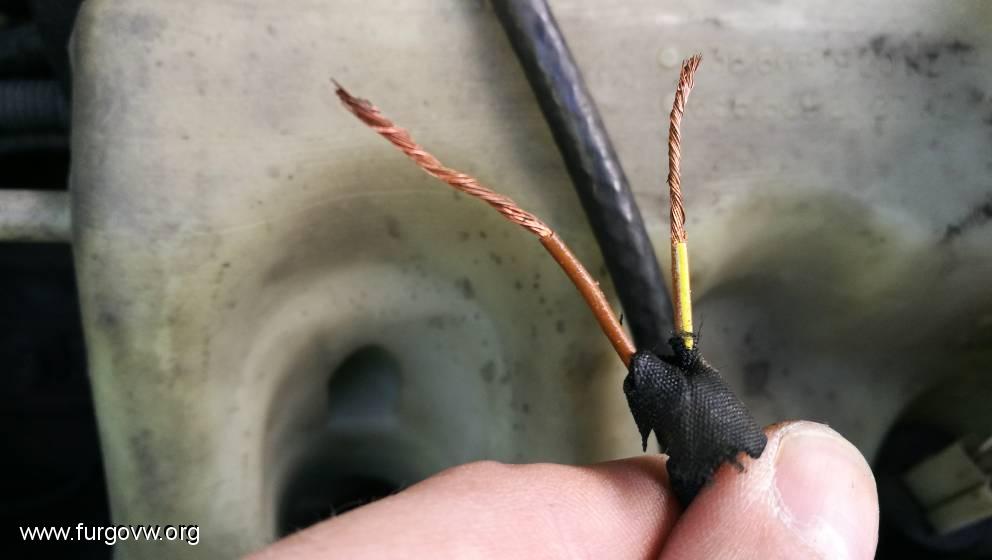

A mi lo del limpiacontactos no me ha funcionado,pero he encontrado unos cables sueltos y seguro que viene de ahí el problema. Ahora a ver si encuentro dónde van conectados...

Pequeño Iván
Cita de: T-1000 en Junio 30, 2017, 18:36:22 pm
Enviado desde mi EVA-L09 mediante Tapatalk
-Mas que cables sueltos  .malabares yo diría que es un empalme mal hecho (cosa que nunca se debe hacer)  .panico Si te fijas, tienen la misma distancia de cobre pelado y además el típico giro realizado hacia derechas, por lo que lo ha hecho un diestro  .meparto ... pueden ser dos cosas, una que se ahan soltado de un empalme, donde encontrarás la cinta aislante con los otros dos cables o 2, que estaban empalmados entre si  .loco1  Que para esta prueba, deberás primero cerciorarte de que cables son, para no juntar por ejemplo positivo con negativo y fundir fusible  :P
-Ánimo y ya nos cuentas  ;)
