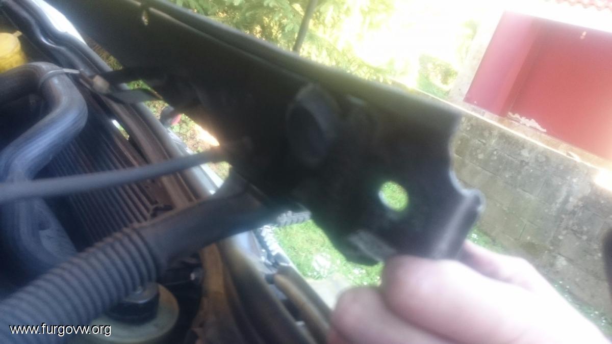

Hoy por fin he hecho esto y en una hora esta hecho, con cuidado de no joder las grapas de plástico. Por lo demás como deciais sencillo, gracias a todos porque esta muy bien explicado como hacerlo.

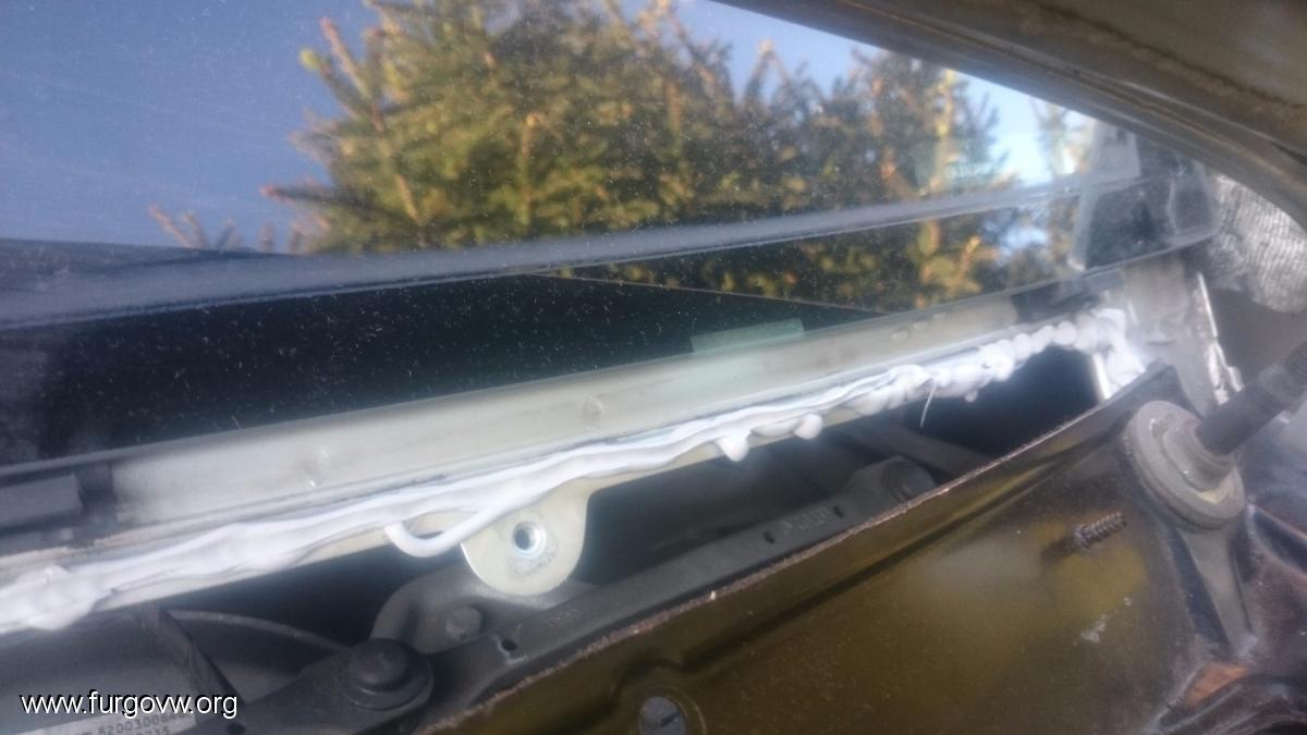

Hola, tengo una vivaro comprobé y tienes razón ya lo he reparado y ya no gotea encima del filtro del aire. una información muy valiosa gracias.
MORIPRIMASTAR

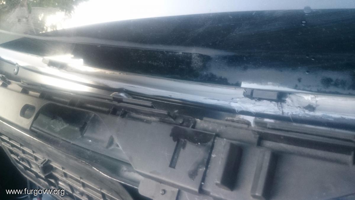

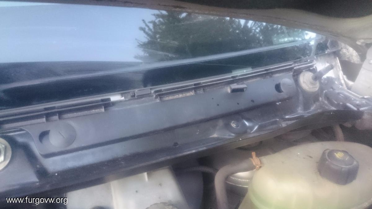

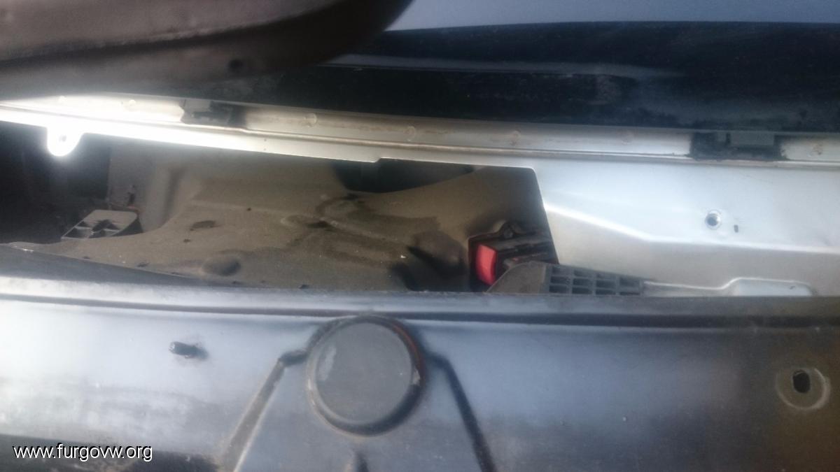

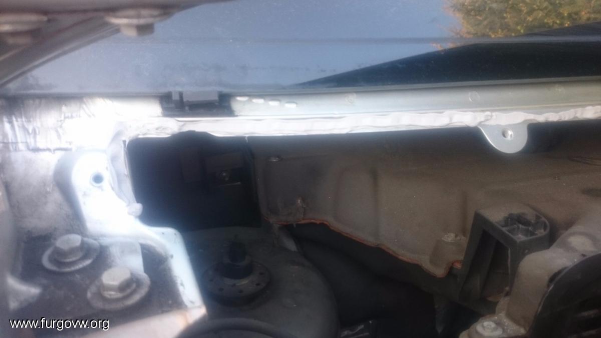

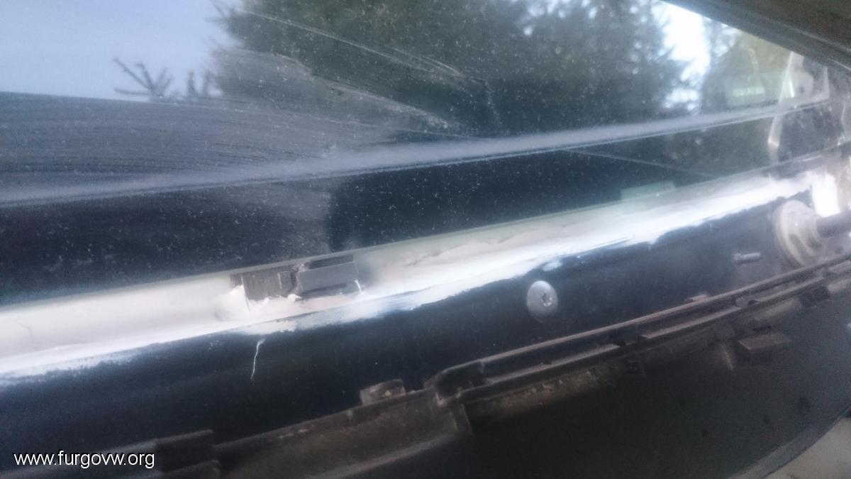

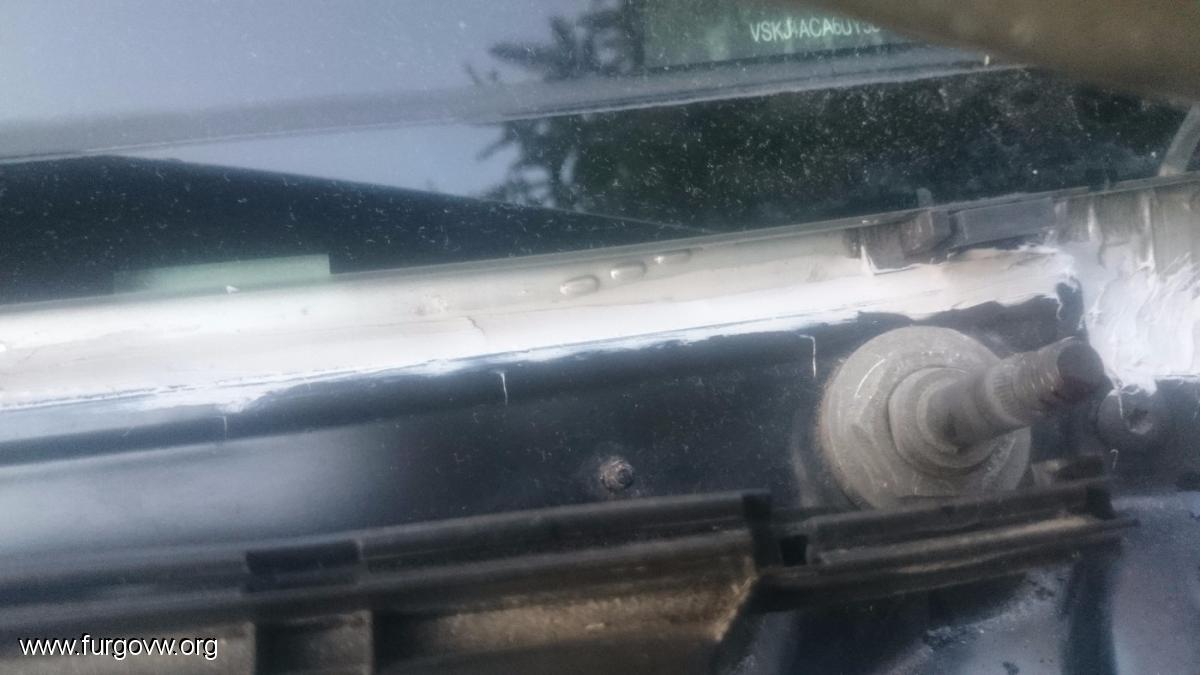

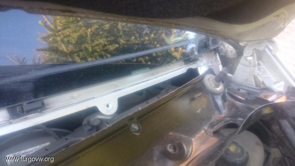

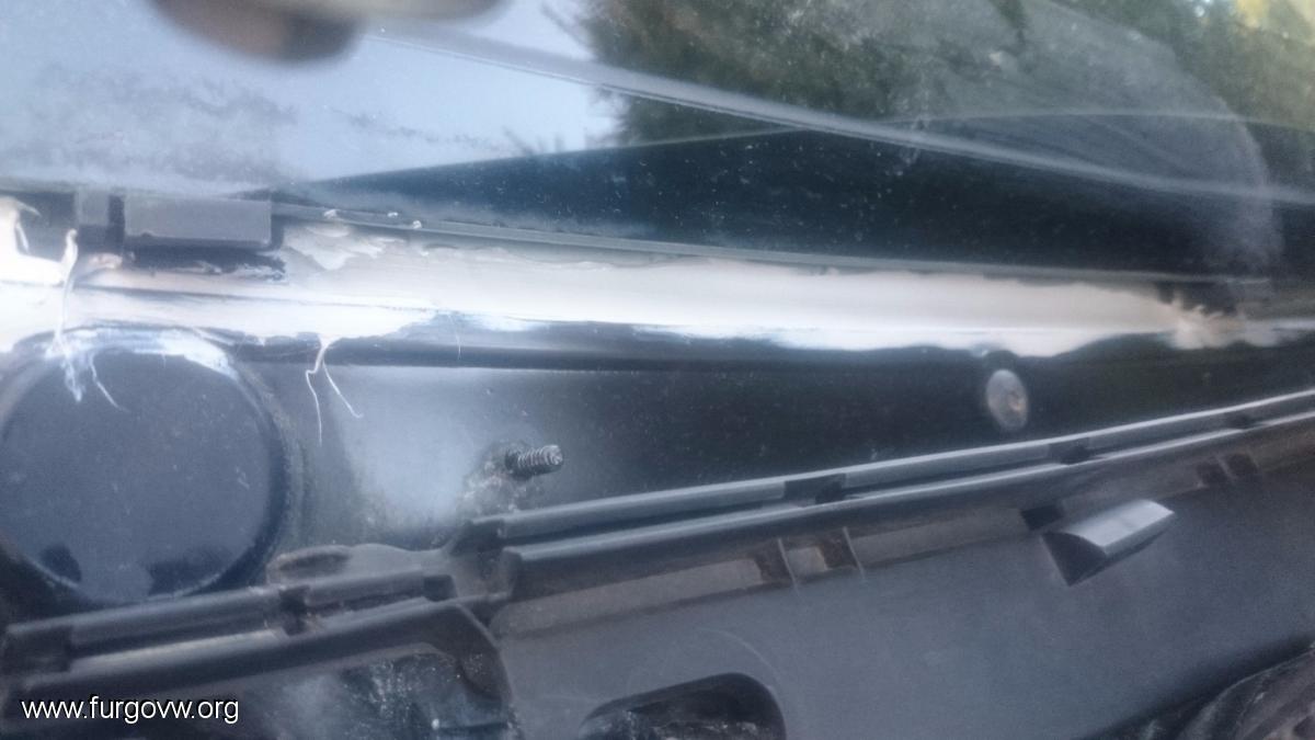

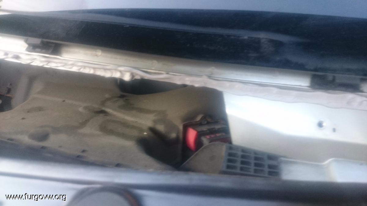

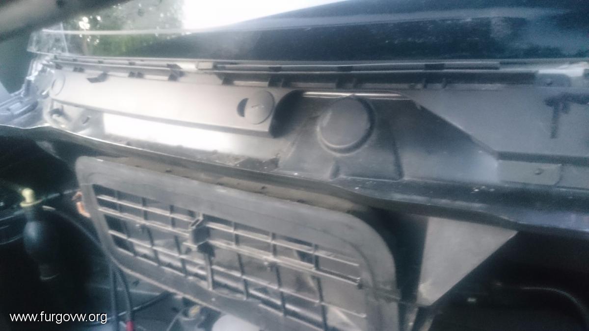

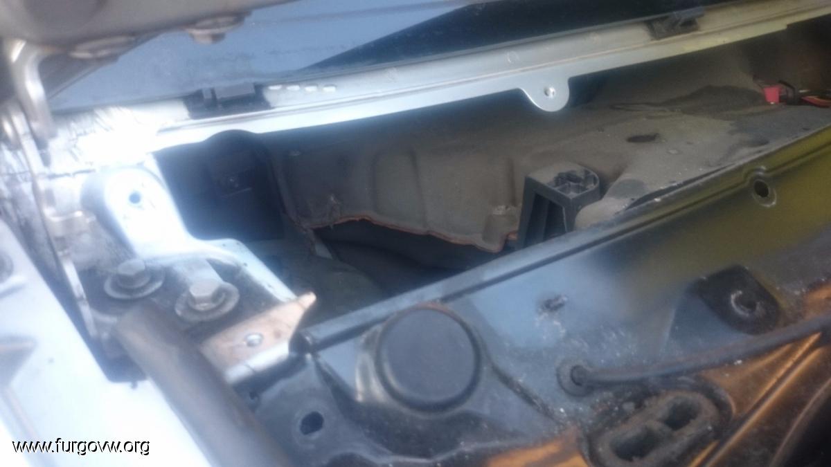

reparada sellado , para evitar posibles en el futuro . las verdad es que la espumilla es muy cutre , en mi caso no parecia haber filtrado nada , pero un sellado mas serio se hacia urgente en mi caso ya lo he sellado y ha quedado perfecto , ahora estoy mas tranquilo para el futuro , estas son las fotos .

Joer pues va a ser por eso que se me jodió el inyector ya decía yo como es posible que se jodiera con 112000km por eso hay óxido en el motor, lo solucionaré lo antes posible gracias x el aviso. Opel Vivaro 2.0 cdti 115cv año 2007

otro que tendrá que soltar la pasta por un inyector... Lastima de no haber visto esto antes, si no quizás hubiera estado a tiempo de evitar esta reparación, que barata no es.
Nada, la semana que viene que ya tendré el inyector cambiado, me liaré con la silicona.
Aprovecharé ahora que está en el taller para mirar también lo del tubo que roza en el ventilador...

Hola a todos, no se si le habrá pasado a alguien, he leído el tema y no lo he visto. Cuando yo compre mi Opel Vivaro 100cv del 2006, la compre con el motor roto, el dueño anterior me dijo que iba por la autopista lloviendo mucho y sin mas se paro. Cuando la desmonte para cambiar el motor vi que el filtro de aire estaba lleno de agua, pensé que había entrado por la toma de la admisión en algún charco. Tiempo después cuando ya la tenia funcionando me di cuenta que el agua caía por la unión de la toma del capot para la calefacción con el cuerpo de plástico de la calefacción, goteaba encima del filtro de aire y se colaba por la ranura del filtro! En este caso coincidió que llovia mucho y el exceso de agua junto con la aspiración del motor hizo que doblara biela. Como ñapa provisional le puse a la ranura del filtro una cinta aluminizada que soporta bien el calor y de momento sin problema. Tengo que ver como quito ese goteo de agua.

Acaba de pasar lo mismo la vivaro esta en un taller especializado de injeccion  todos los injectores inundados
Rezabdo para sacarlos y no tocar culata  alguien me puede
Decir como sellarlo  bien xfa un saludo .
Joselic77
 me acaba de pasar lo mismo por la autovia se apaga de golpe el motor  intento arrancar  y funciona 10 segundos y otra vez se apaga motor , llamo ala grua y al taller, diagnosis fallo de injeccion y alimentación  , me recomienda el mecanico llevarla a un bombero de injeccion  vuelta  a empezar  grua y otra vez al bombero .
Alos 3 dias me llama y me dice que los injectores estan inundados y que esto es un fallo de fabricaccion de opel  , con suerte si pueden sacar los injectores din tocar culata me doy por satisfecho  , la broma unos 2.000 euros y esperando  haber que me dicen  lo del foro para arreglarlo con silicona alguien lo a hecho y que tal a quedado ?

He visto el hilo he mirado la furgo y leches tenia un poco de agua le he metido una protección provisional y lo mas pronto posible le pongo la silicona.
Mira que vi este hilo hace tiempo lo mire y no puse mucha atencion y me parecio que estaba bien y lo deje ahora estos dias lloviendo y sin mover la furgo gracias a este hilo lo he visto.
Es una opel vivaro de febrero 2011    2.0 dci 115 cv  M9r
